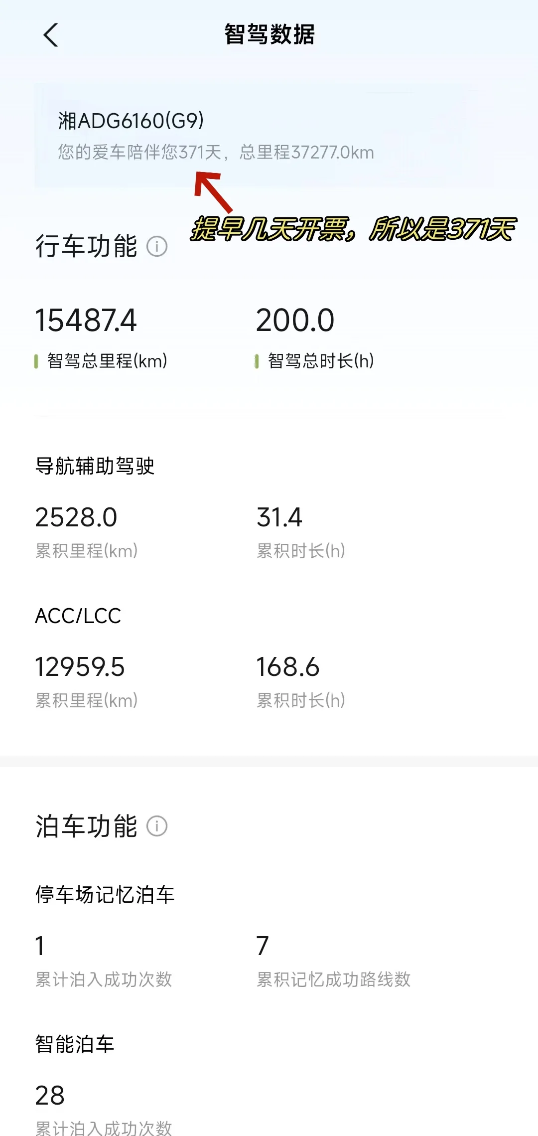

白驹过隙日光荏苒,距离2022年12月9日我提车的日子,已经过去了整整一年时间,累计行驶37277km,智驾里程15487.4km,智驾总时长200小时。

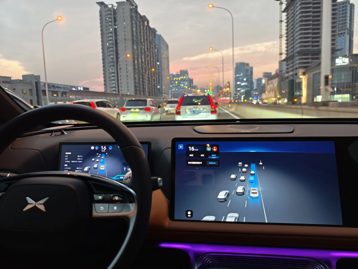

说实话,有些草率选择了Pro版本,去年年底的时候,还并不知道max版本的强大,觉得能开就行,然而现在的4.4.0版本的到来,以及长沙的城市NGP马上落地,这种悔不当初的心情越来越被放大,不过欣慰的是,何小鹏大师兄在1024科技日正式宣布,两个版本同源开发,我的Pro版本的能力也能无限接近max,在大部分高速和城市环线也能开启NGP,现在的小P激进的超车逻辑,避让车辆能力,完全不输老司机。

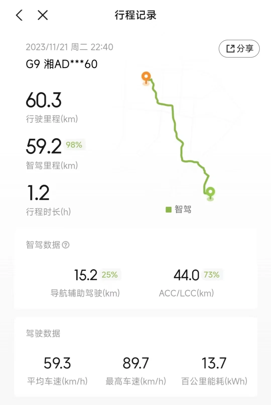

虽然我是一台Pro版本,但是在这条跨城不走高速的路线上,途径28个红绿灯,也能做到98%的智驾比例,接近60km的均速,电耗只有13.7kWh,足以证明我对小鹏的智驾依赖程度可见一斑,车道线清晰的路面必开LCC或者NGP,不清晰的路面必开ACC,小鹏的智驾,让我变得越来越懒,能不踩油门刹车就不踩,到家再来一波自动泊车入库,把智驾发挥到极致!

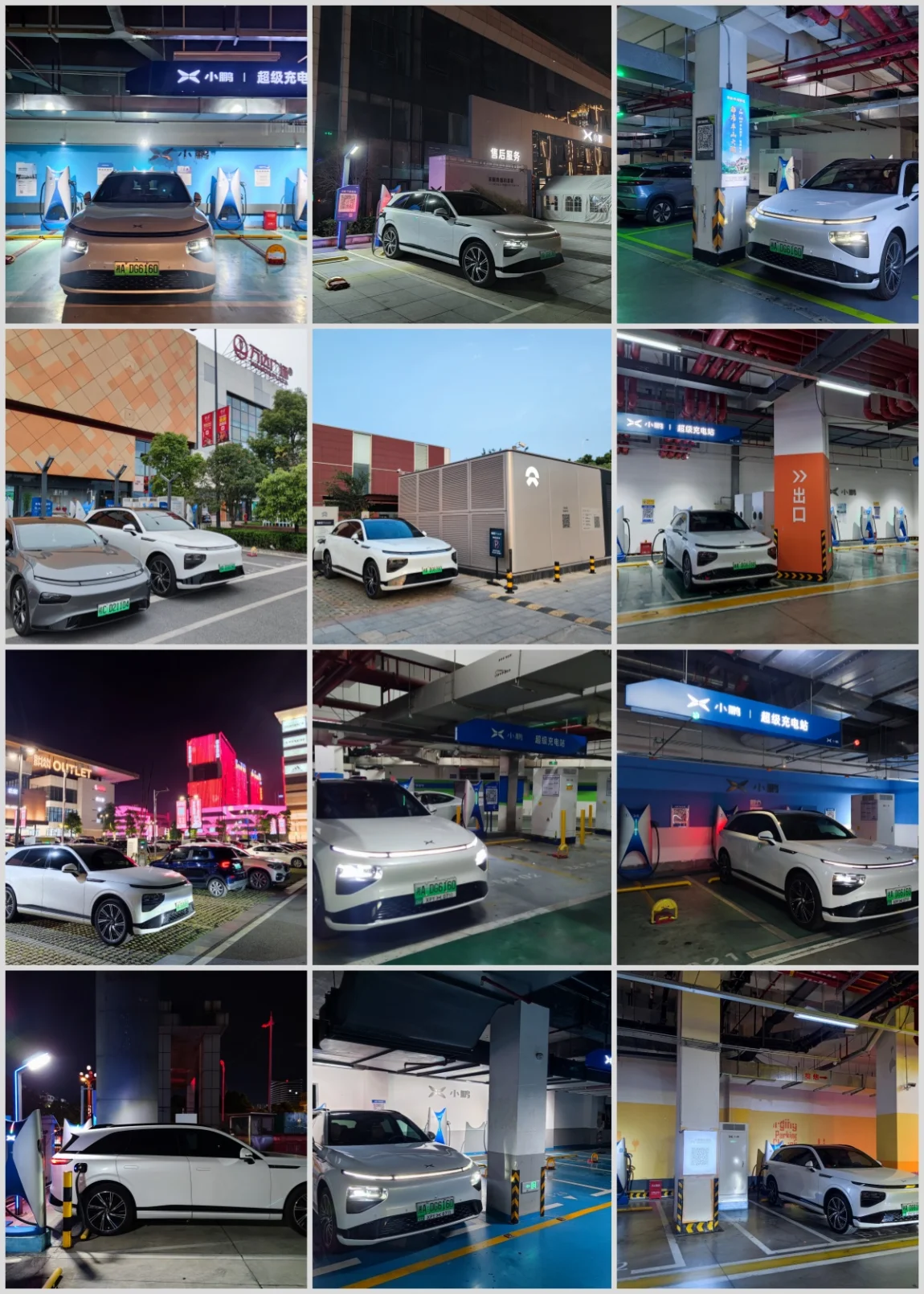

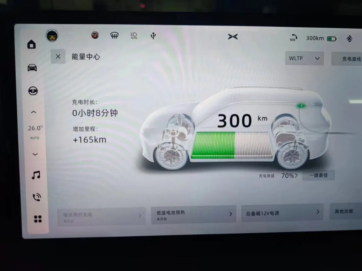

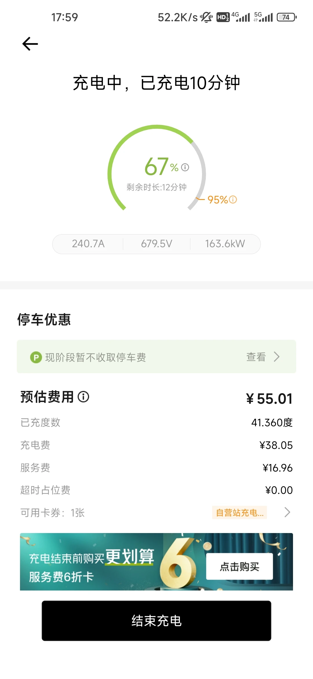

在小鹏的S4超充桩上,实测3C电池最高能跑到280KW左右的速度,上个厕所的8分钟,就能充进去165km的wltp续航,10分钟就能充进去41.36度电。
开了G9之后,不存在边吃饭边充电的情况,因为我知道,每次吃饭吃一半就要下来挪车,很影响就餐体验,所以每次只能尴尬的在车上坐二三十分钟,等它充完,看来充电太快也不是一件“好事”!

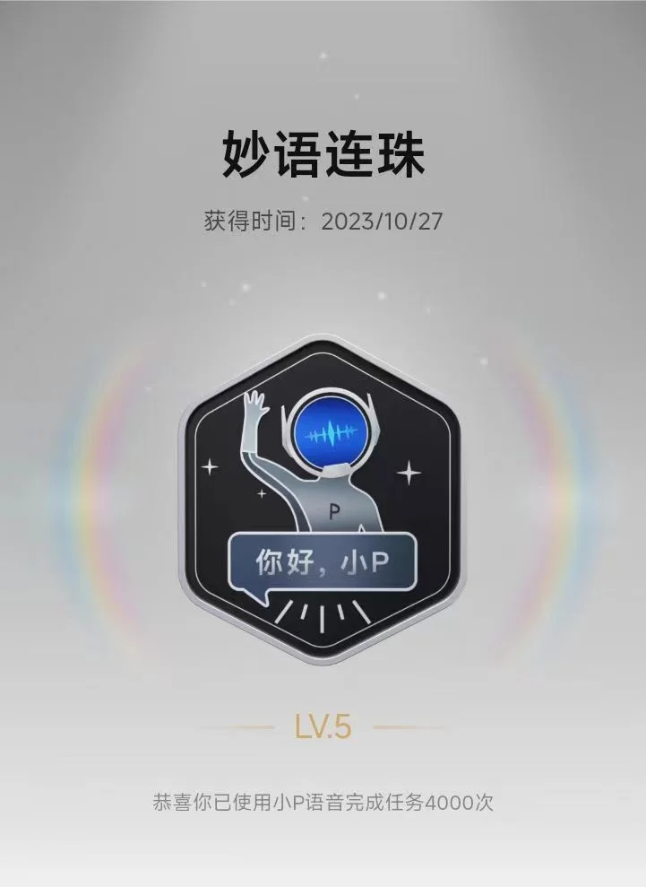

语音助手,可能放眼望去,也就小P能入得了我的眼睛,免唤醒词、可见即可说、多指令连续对话、每个座位独立收音,让小P变成了我行车过程中不可缺少的伙伴!

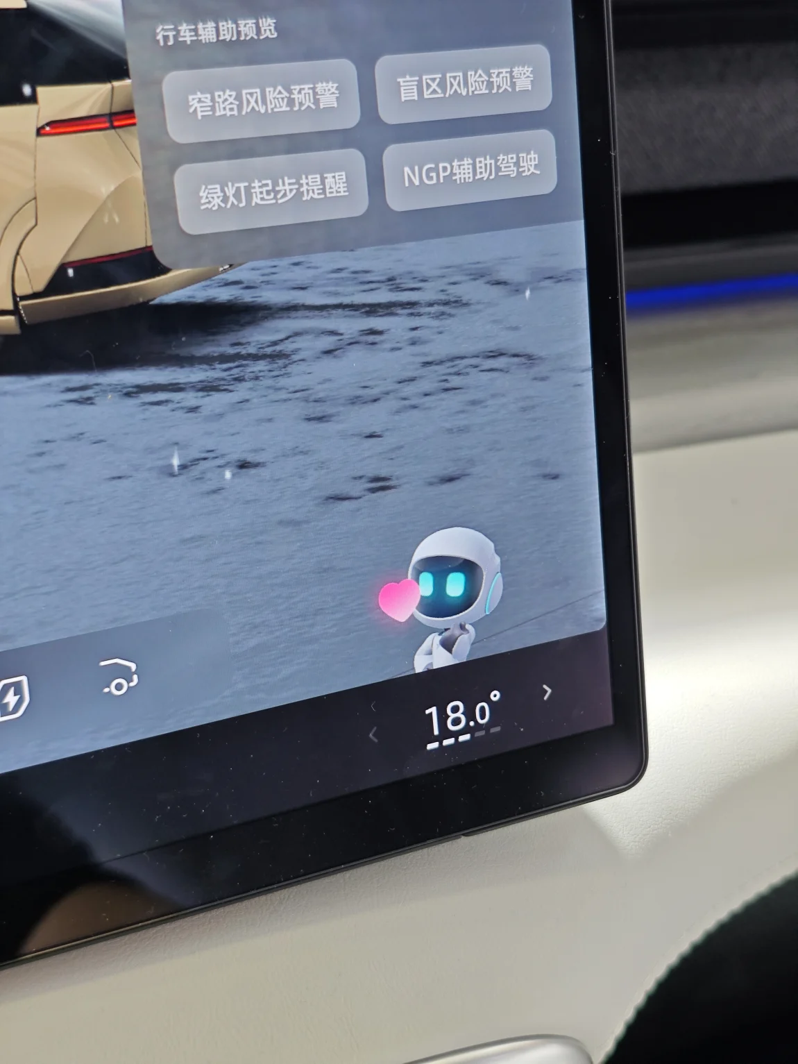

而且X9首发的天玑OS的新小P,更是萌到了我的心坎里,这次长沙车展好好体验了一番,大量的交互表情和肢体动作,能非常好的传递情感,让旅途充满温馨!

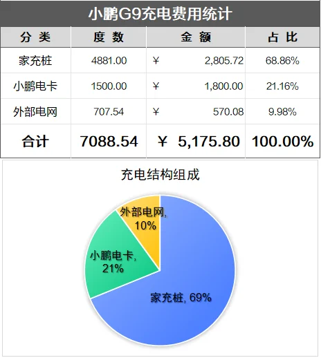

1️⃣充电成本
充电方面,主要由以下几个部分组成:
1.家充桩,0.604元一度,8月申请谷峰电价,约三分之一为0.504一度;
2.小鹏电卡,每年1500度终身,按1.2元每度估算;
3.外部电网补能,根据订单逐笔计算。
按总里程37277KM计算,总用电7088.54度,百公里平均电耗19.02度。
1500度电卡权益计算在内,合计5175.8元,每公里0.139元;
除去电卡预估的1800元,合计3375.8元,每公里0.091元。
平均电耗为19度,和行车电耗相比偏高,我推断的原因:
1.充电桩到车端存在损耗
2.包含了停车过程中的用电:空调音响大屏灯光等
3.停车过程中的蓝牙GPS哨兵模式等元器件的耗电
4.高速路况偏多,电耗较高
5.露营使用外放电
不过对于一众400V的同级别SUV来说,这个电耗已经很感人了!

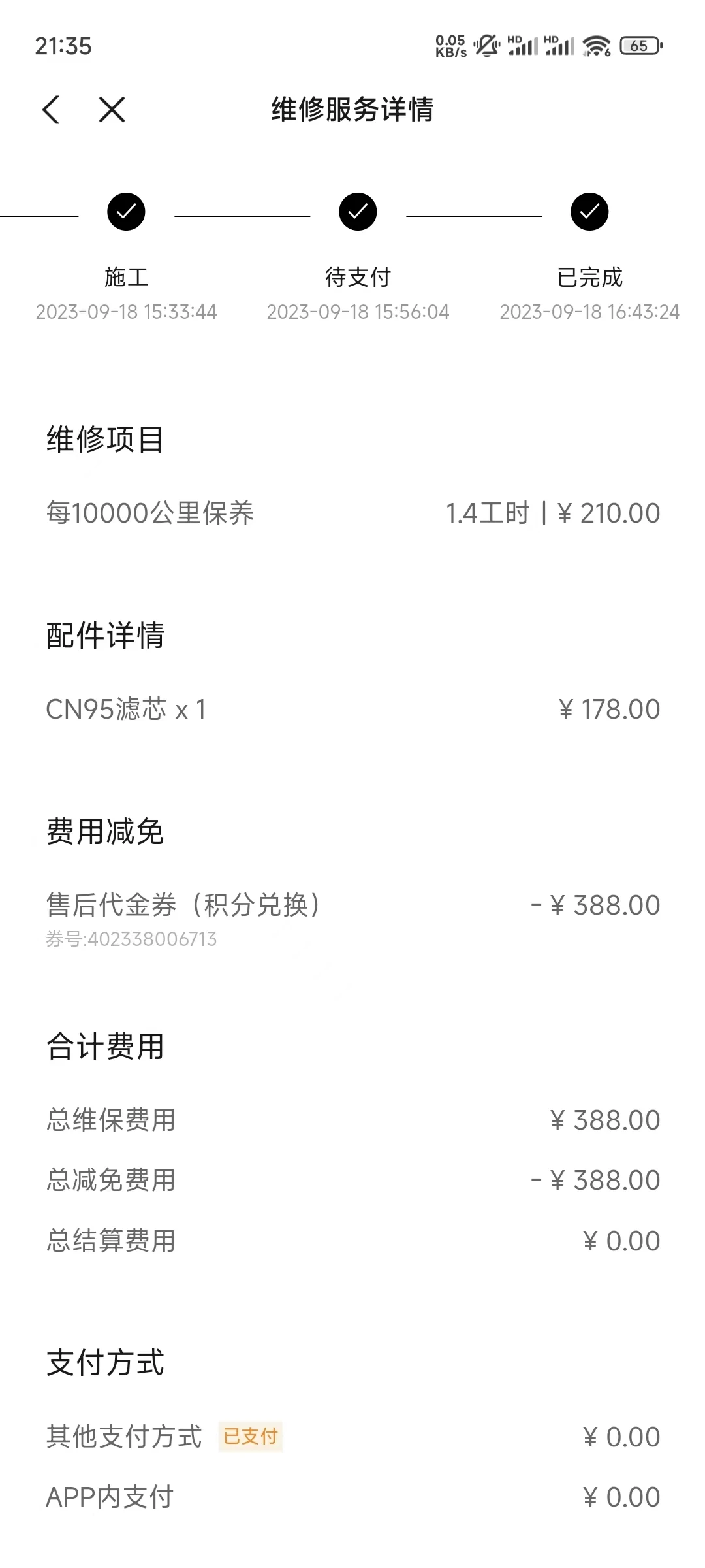

2️⃣保养成本
纯电车辆的保养非常简单,只需要检查各个部件即可,小保养无需更换油水,只用更换空调滤芯即可,小鹏G9前1万公里保养2次,到5000公里时免费首保,1万公里时需要自己付费,随后每一万公里再保养一次,小保养每次210元,更换空调滤芯178元,合计388元。
由于后来参加小鹏各种活动获得不少的积分,所以都用来抵保养啦!三次小保养应付1164元,实付270元。

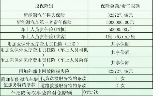

3️⃣保险费用
G9 702 Pro版本开票价34.49万元,坐标湖南长沙,第一年保险7247.65元,第二年未出险,额外加了医保外就医险合计4287.92元。

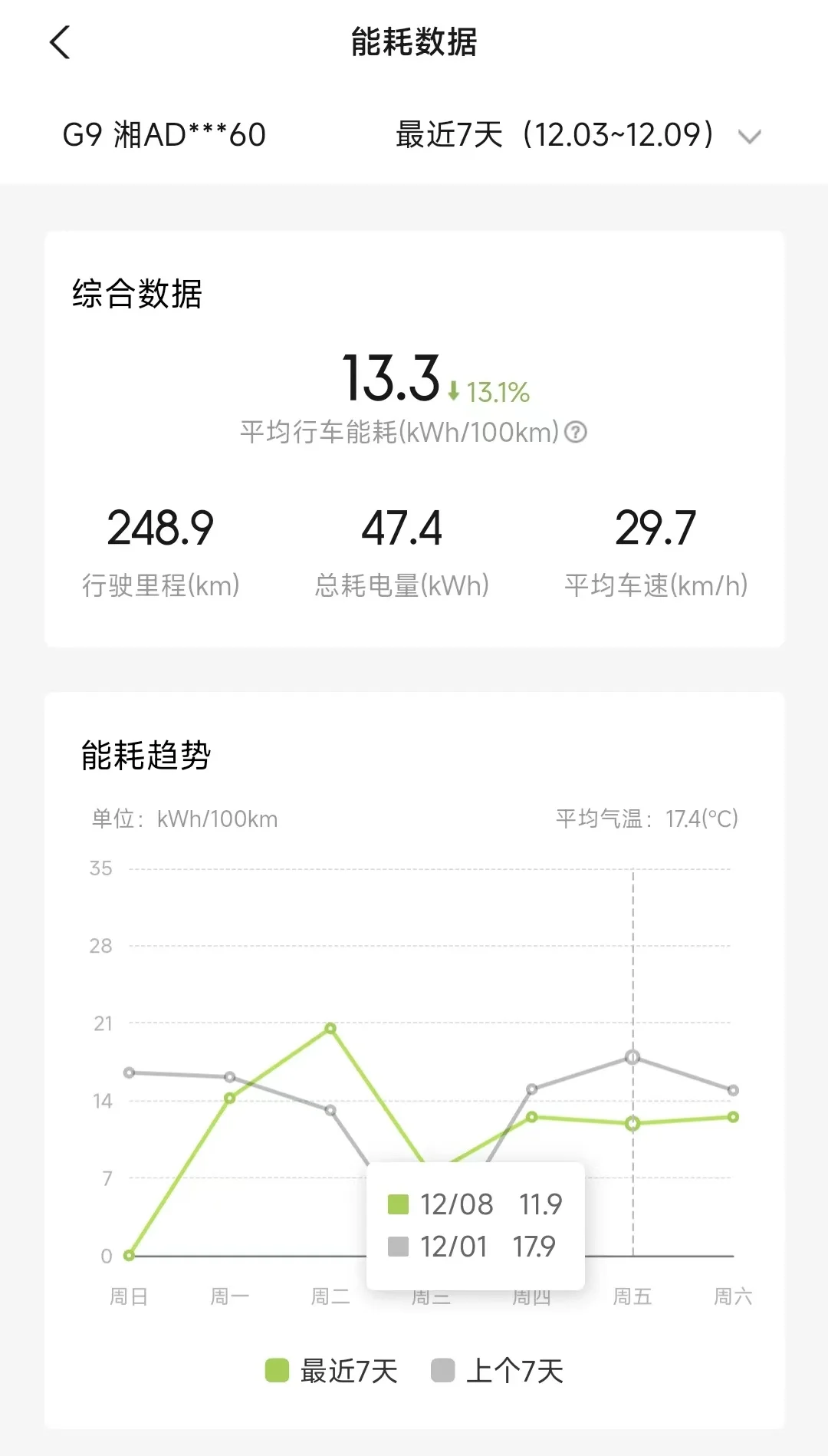

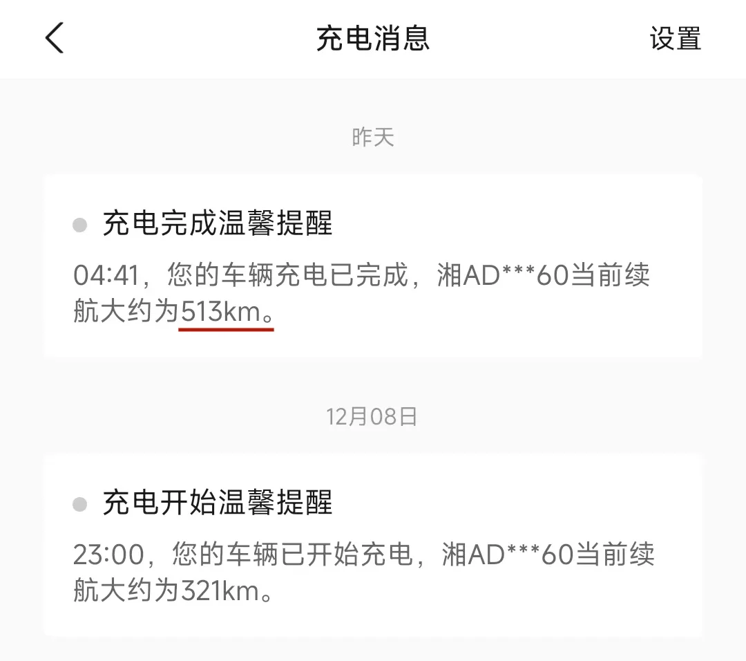

得益于800V高压平台+SiC碳化硅技术,电耗非常低,温度适宜,城区驾驶电耗基本保持在11-13之间,高速16-17左右,冬天则会高3度电左右。
提车时wltp工况下90%电量的续航为513km左右,现在90%仍为513km,未发现续航缩水现象,实际驾驶情况下,真实的行驶距离等于1.1-1.2倍的表显掉电里程,妥妥的反向虚标!!!

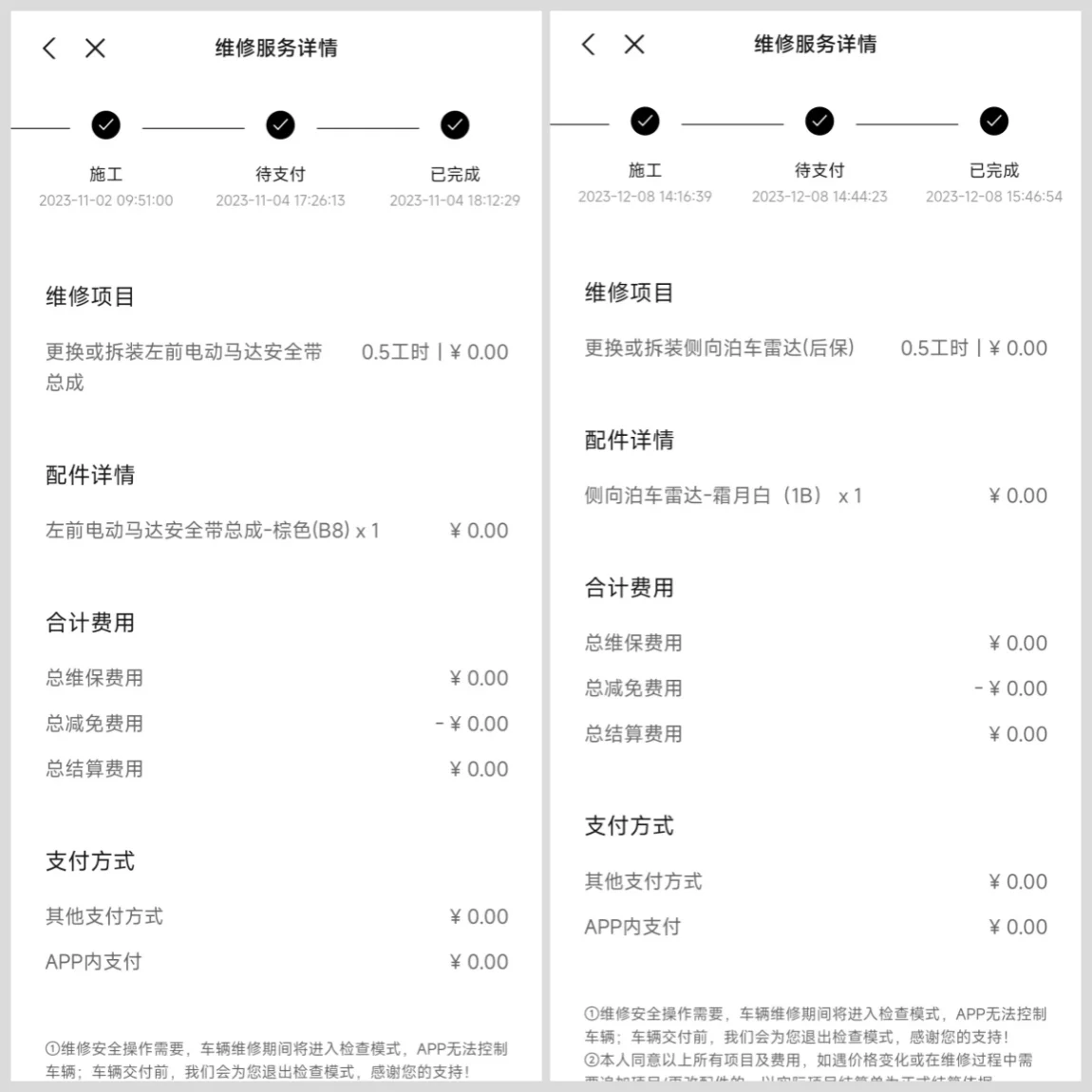

开了一年没有遇到重大故障,就连仪表盘故障码都没有见过。

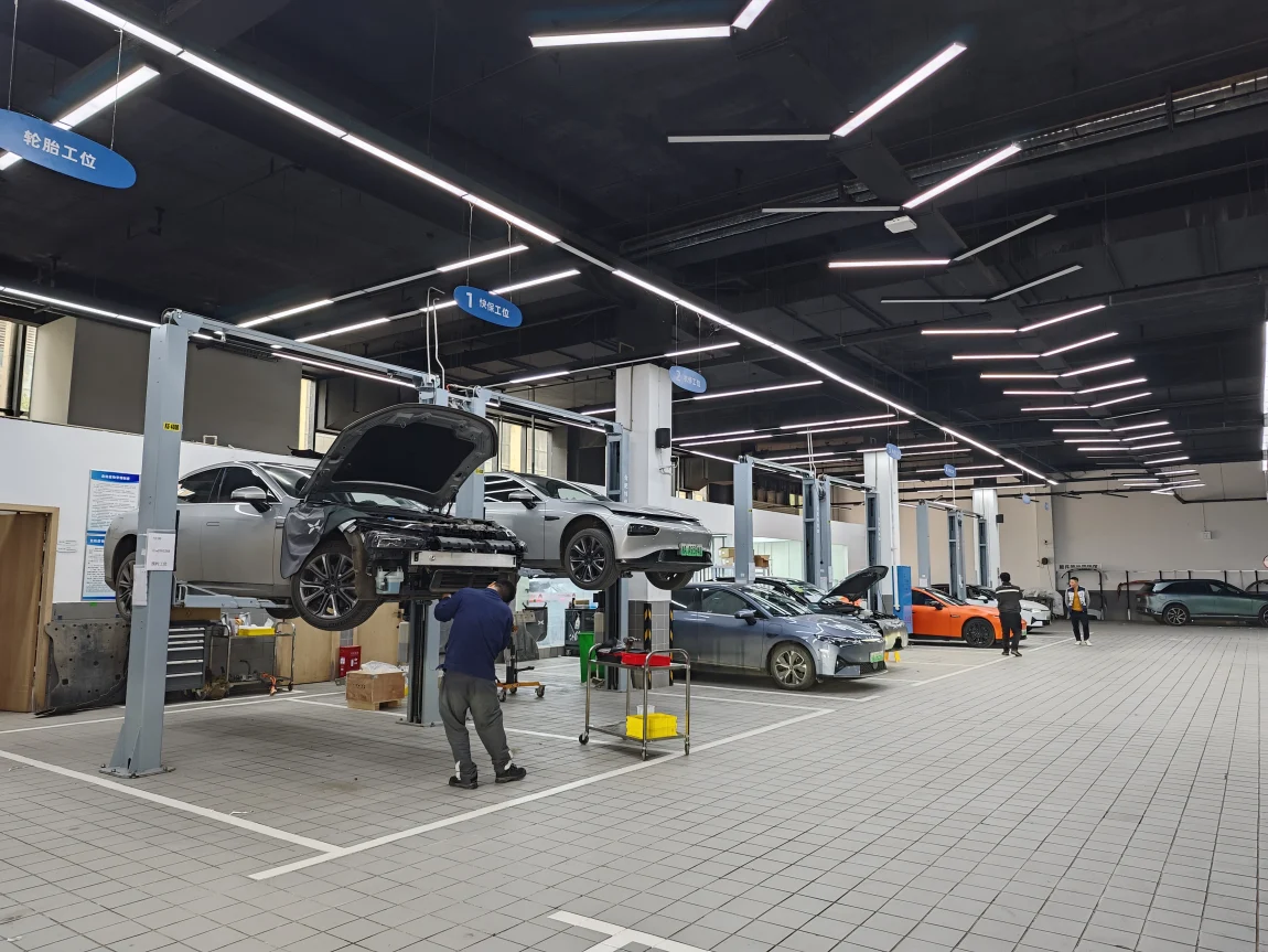

只有两次小问题,一是主驾安全带拉扯时会有轻微摩擦异响,二是泊车雷达报故障导致不能前后遥控挪动车辆,跟售后反映,经过售后技师的测试后,均免费更换了原厂配件。
在这里还是得给小鹏售后一个好评。毕竟人无完人,车无完车,世界上很难有一台完美无瑕的车,随着时间的推移,有点小问题也很正常,平常心对待即可,而且小鹏的售后面对客户提出的问题,总是能尽全力的反复测试,态度非常谦卑,交给他们很放心。
