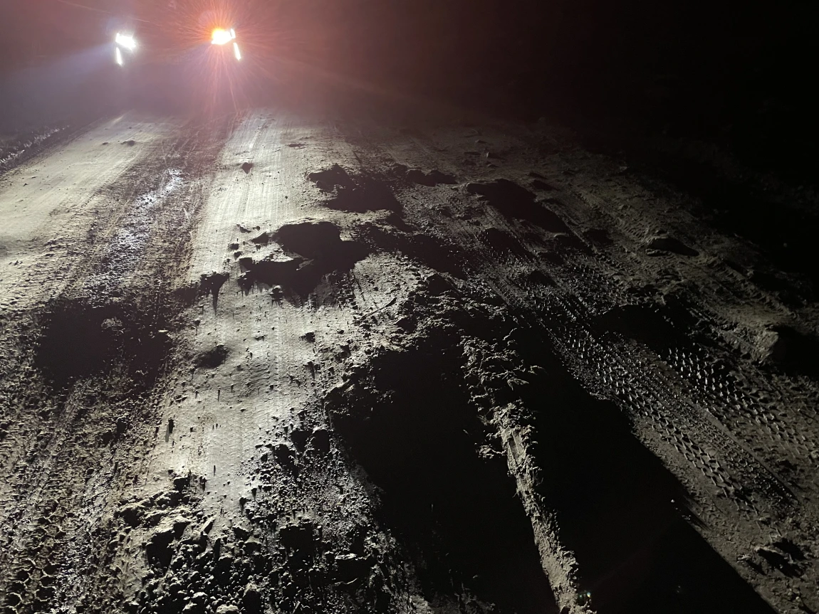

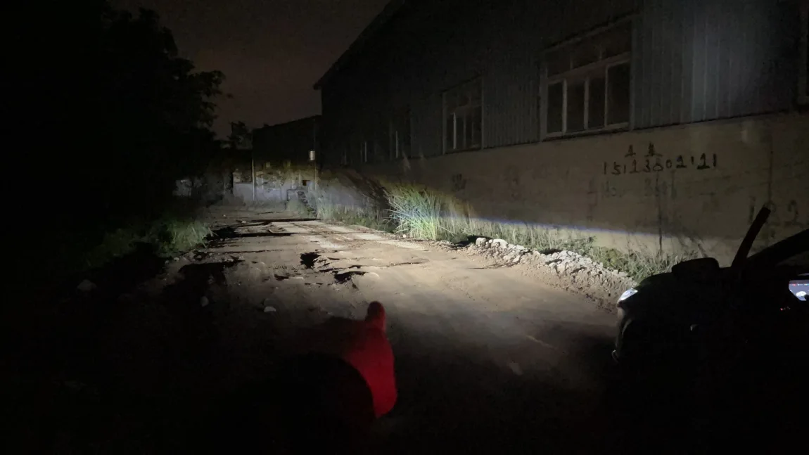

事故发生的地方是一段破损的烂路,当时看着地图没有开导航心想着顺着这路总会开到大路上面去吧。于是我就遇上了人生几大错觉之一~~~~我觉得我可以。。。。。。。。。。(-_-||)接下来,我就不幸在途中这一段非常烂的路段被托底了。
事故发生的时候底盘受到的冲击感觉比较强烈,这个时候就需要赶紧报保险并且将保险公司所需的材料,比如现场照片,受损部位照片,各种证照照片等等发给对方。
然后需要报警,找交警同志考据事故责任认定书。本次虽然是单车事故,但是同样需要此流程,然后开局了认定书后,同样需要拍照传给保险公司。

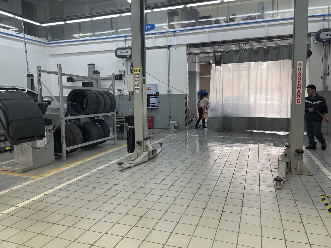

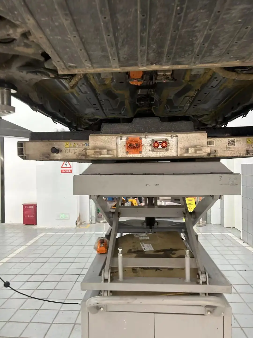

到了维修站之后将车辆交给小鹏的工作人员接下来就开始漫长的维修过程了。

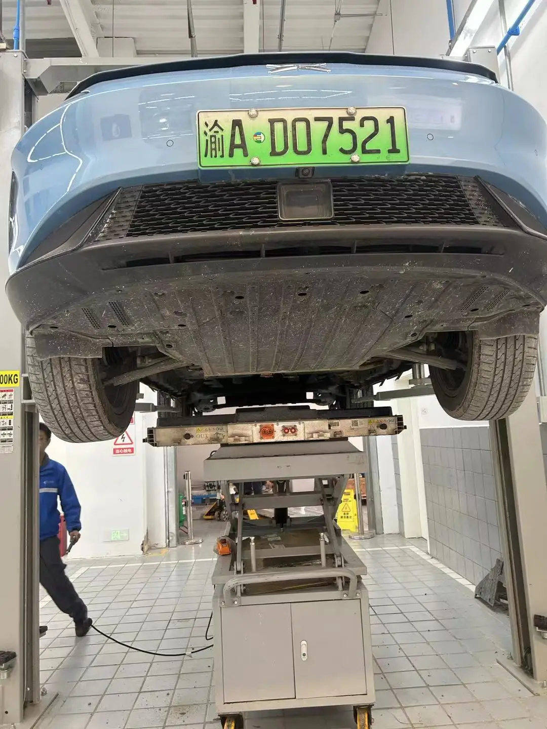

1,初步检查,工作人员会将车辆举升进行全面的检查,初步确定受伤的部位。
2,电池厂商工作人员上门勘察,因为电池有多个供应商,根据不同型号的车辆会有不同的供应商上门对携带仪器进行初步检查,并且在其后的几天内出具初步的受损报告。
3,保险公司评估,根据电池厂商提供的报告,保险公司会在评估之后通知维修站对电池进行拆卸进而进行全方位的检查。根据这一次的检查结果将会确定具体的维修方案。
4,接下来就是等配件啦,维修方案确定之后,供应商就会开始生产所需配件,等配件发过来之后,就可以开始维修了。
5,检测,维修完毕后,会对电池的气密性,充电性能等方面进行测试,确定完全修好后才会进行下一步。
6,保险公司流程,维修好后保险公司方面会对所用材料配件等进行核验,并出具定损报告,后续完善整个赔付手续。
7,交车,最后当然就是最激动人心的交车环节了啦,终于等到你!!!~~~~~~

整个过程,其实单论维修本身,其实大概只有一个星期左右的时间,但是检测,评估,生产配件,物流,各种手续等等方面需要花费冗长的时间。以笔者本次为例,供应商为宁德时代,总花费为24天。
费用方面,与之前在网上的认识不同,其实电池的维修并不需要更换整个电池总成,因此不用想象中那么高的费用。可是尽管如此,也不便宜,以笔者为例,本次更换了电池包的下护板,加上各种辅料,总费用21500元可以供各位鹏友做个参考。
