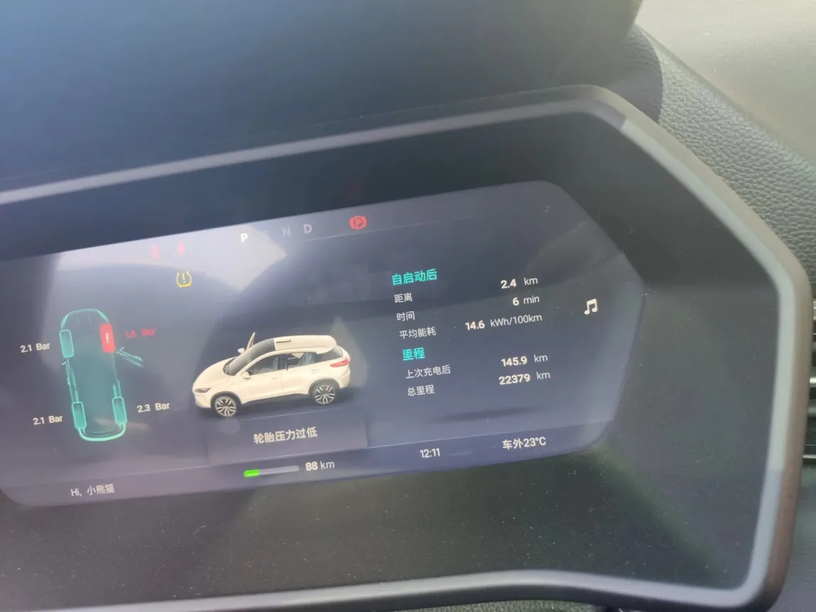

冬季,尤其是气温骤降时,有部分鹏友们会遇到胎压监测系统指示灯常亮的情况。在这时鹏友们一定要保持冷静、分析判断、正确处理、安全第一!这个指示灯意味着什么?是什么原因?怎么处理?有什么注意事项?带着问题我们一起看看吧!

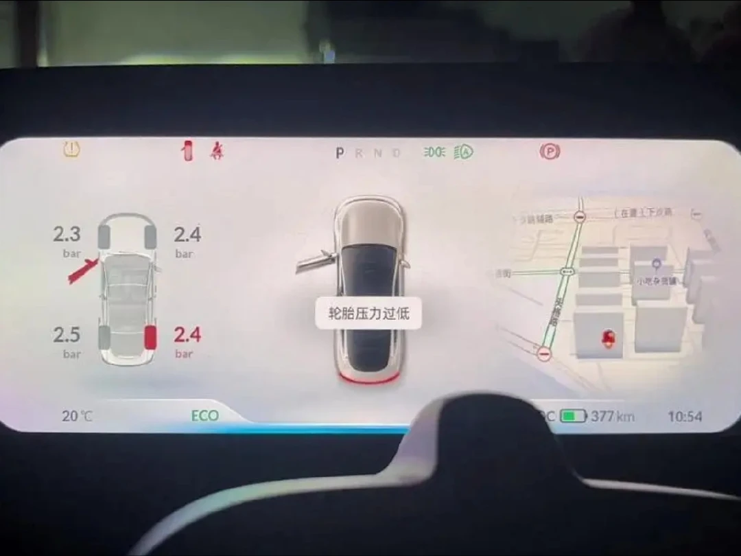

一、黄色压监测系统指示灯常亮意味着什么?
轮胎压力偏低或者过低;
轮胎压力过高;
胎压传感器电池电压偏低;
胎压传感器信号丢失。

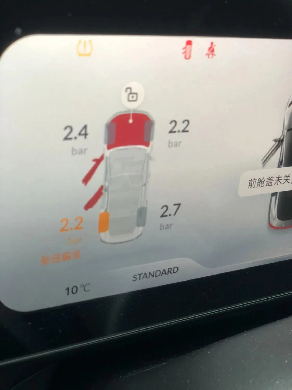

二、寒冷天气,出现这种情况的原因是什么?
我们先初步判断下原因:四个轮胎压同时下降可能是降温导致,单独一个轮胎气压报警要考虑是否扎胎。
如果不是扎钉那很有可能是因为气温下降,空气热胀冷缩导致轮胎压力的降低。当胎压值过低,就会出现指示灯自动亮起。

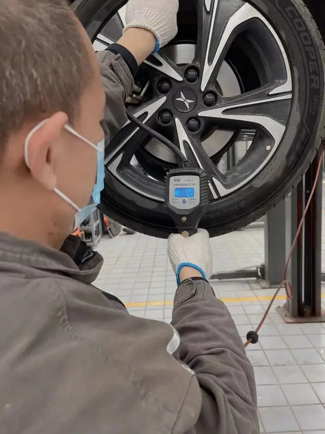

一般表现是轮胎胎压正常,但仪表屏胎压数值消失或者异常。我们可以通过用胎压表或者观察法,判断胎压正常与否,确认是否是胎压传感器故障,根据需要去售后检查维修。

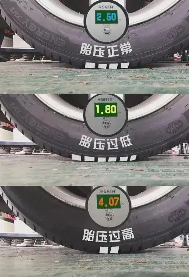

观察方法:
正常来说车胎的花纹差不多4-5个着地,如果大于5个的话那就是胎压低了,如果是小于4个的话那就是胎压高了。
3.胎压过低
如扎钉,先不要动手拆掉,观拆掉只会让漏气更快。察漏气速度,漏气慢先补气再开到轮胎店补胎。如漏气快,建议联系拖车呼叫救援。

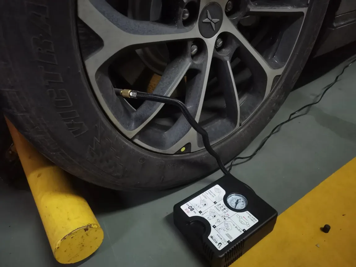

我们的小鹏汽车随车都会有工具包,给轮胎打气至标准胎压就好啦。跟着下面的步骤补气吧~

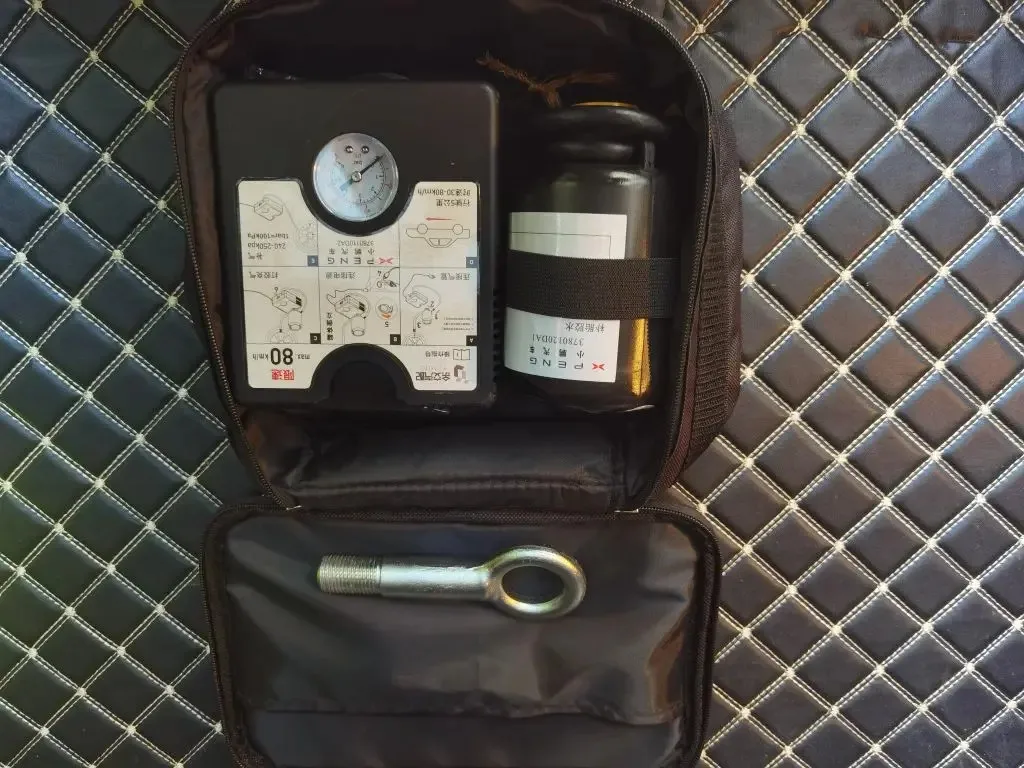

1.找到随车充气泵
车辆一般会随车配备充气泵,一般在在后备箱里可以找到随车工具包,取出充气泵。

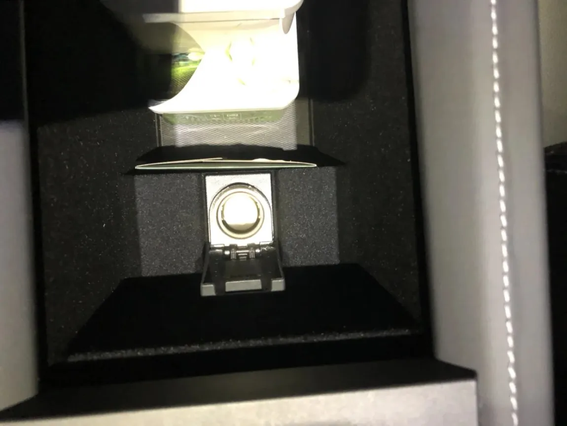

2.插好充气泵点烟器插头
我的小鹏G3车辆的12V点烟器电源插口在前排座椅中间的车辆储物盒内,将充气泵的电源插头插入。
3.充气泵气嘴连接轮胎气嘴
向左拧开车胎充气盖,插入充气的连接管,再将充气泵的插口向右拧紧。

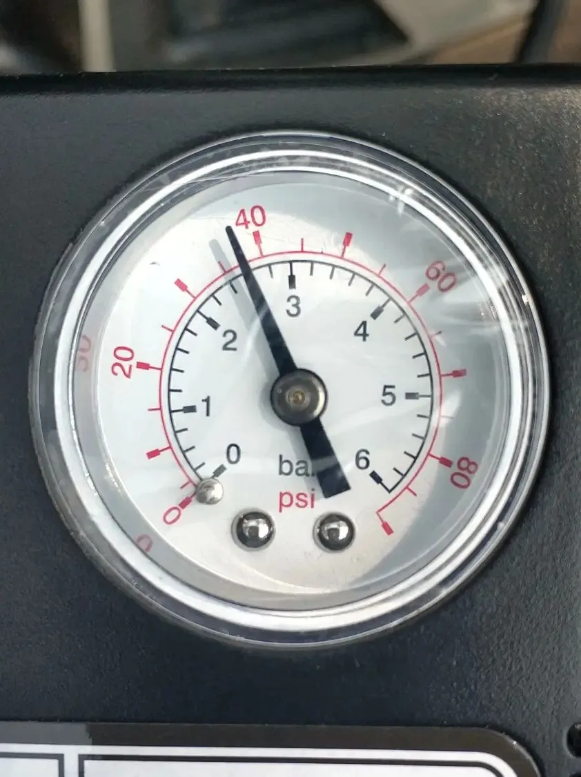

4.按标准胎压给轮胎充气

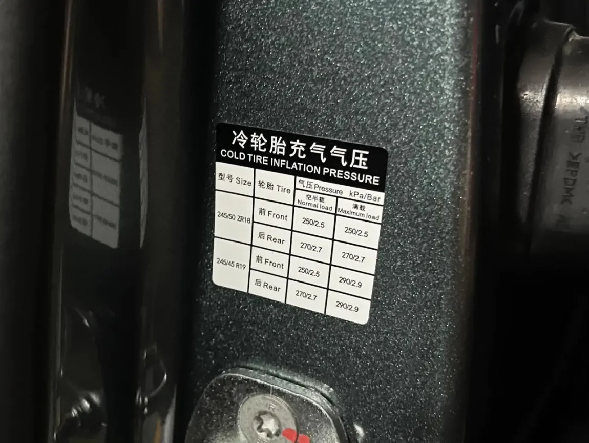

标准胎压需求一般在主驾门侧的车辆铭牌信息上。按下气泵电源开关,观察充气泵上的气压表内侧黑色数字,直到指针略微超过标准胎压值,按下开关按钮停止充气。
通常指针会在关闭充气泵后,稍微往下降一点胎压,正好与标准胎压值吻合,充气过程一般会在1至3分钟内能充完。

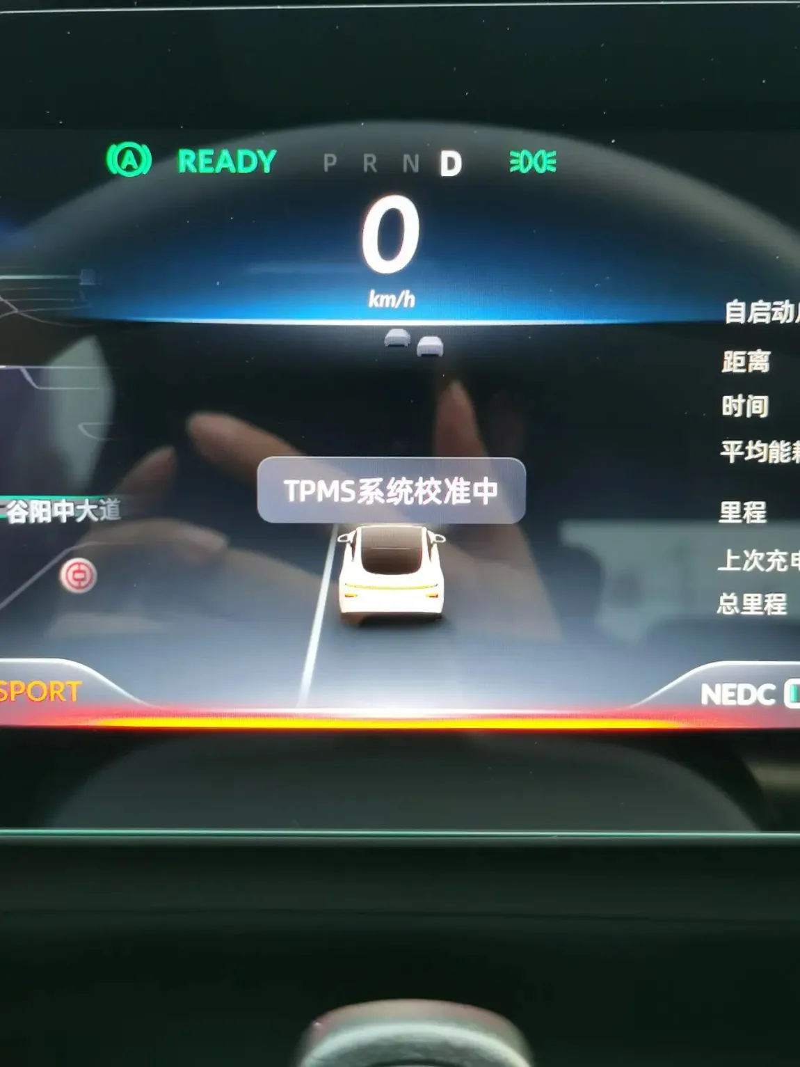

3. 调节轮胎胎压后,胎压监测系统指示灯如果没有熄灭,我们可以使用车辆的TPMS系统校准功能,或者以4OKM/h的车速行驶一会,留意指示灯恢复情况。车辆行驶一段时间后,随着轮胎温度上升,胎压也会略微上升,属于正常的物理现象,无需担心。
