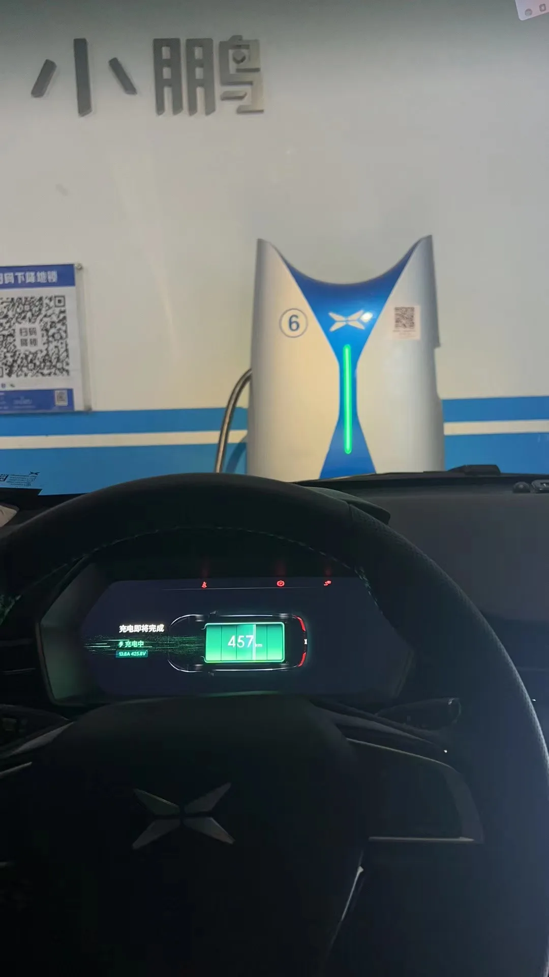

如果车辆长时间在低温环境下停放后充电(如北方-10℃、-20℃环境下,车辆电池温度较低,刚开始充电时,电池管理系统会先给电池包加热,在电池未达到最佳充电温度前,充电功率会比常低。加热时间主要取决于外部环境温度,温度越低,加热时间越长。
二、冬季低温环境下,为什么行驶后即时充电比车辆停驶后再充电充电速度快?
如果在低温环境下,车辆行驶后随即充电,车辆行驶过程中因电池放电与热管理系统会对电池温度进行控制提升,这时电池温度较环境温度要高,更接近于动力电池最佳工作温度,充电功率要大,充电速度更快。

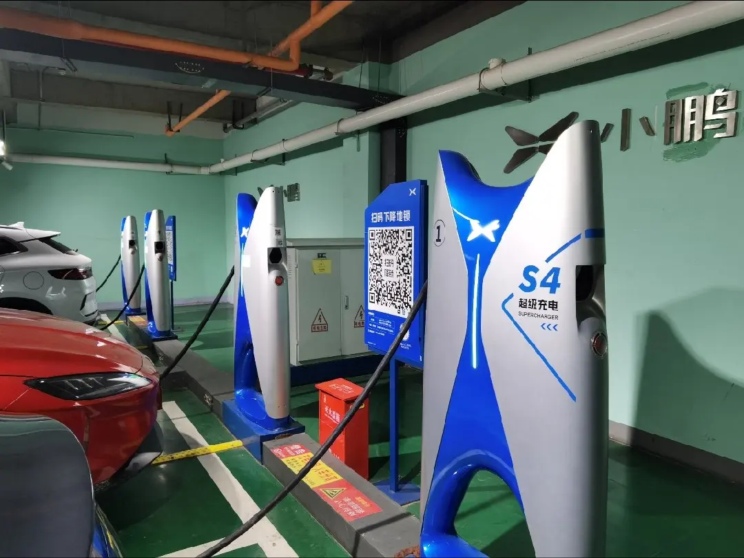

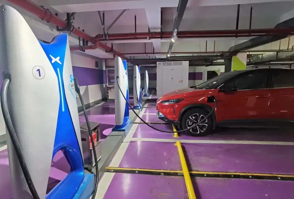

1.选择适宜的充电地点。
我们的锂电池适宜的充电环境温度范围在0℃~45℃,最佳充电温度是25℃。
建议:冬季应尽量避免在0℃以下的环境中给汽车充电,尽量选择室内充电场所。

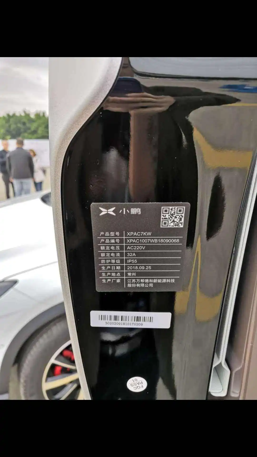

开空调制热消耗电量较多,不会影响充电功能的正常运作,但是在使用家用慢充或者便携充电枪充电时,由于充电功率较低,开暖气同时充电,会明显增加充电时间。
