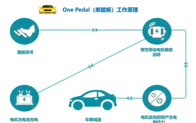

2.单踏板的基本原理
在开启单踏板模式后,驾驶员只需控制踩下踏板的深浅,就可以对车辆的加速、减速和刹停进行控制。在车辆松开加速踏板时,再生制动系统就会开始工作,回收车辆动能的同时降低车速,这个时候的能量回收主要由驱动电机拖滞完成,电机正转可以驱动车辆前进,反转可以成为发电机储能。

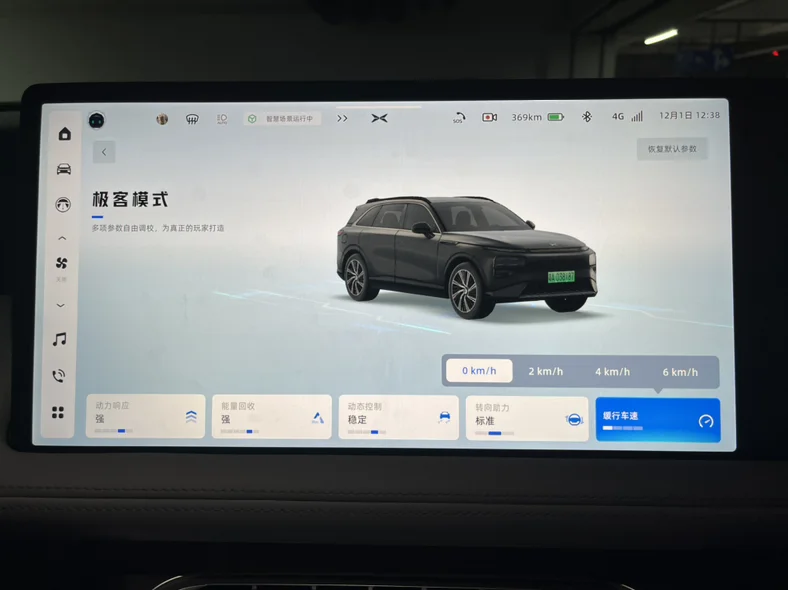

在驾驶模式上,小鹏G9共有标准、舒适、运动、极客四个选择,其中“极客”也就是自定义模式,它允许驾驶者对动力响应、能量回收、动态控制、转向助力、缓行车速进行设置调节,让我们能够找到当前最合适的驾驶方式。而其它驾驶模式都有现成的“套餐”,只有能量回收的强度可以进行四档调节,包括低、中、高和X-pedal。

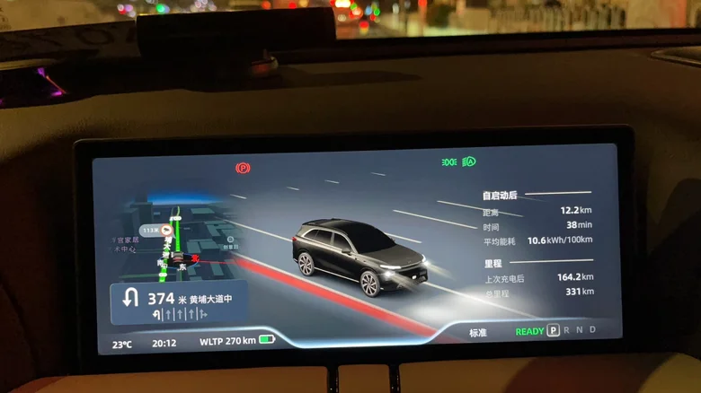

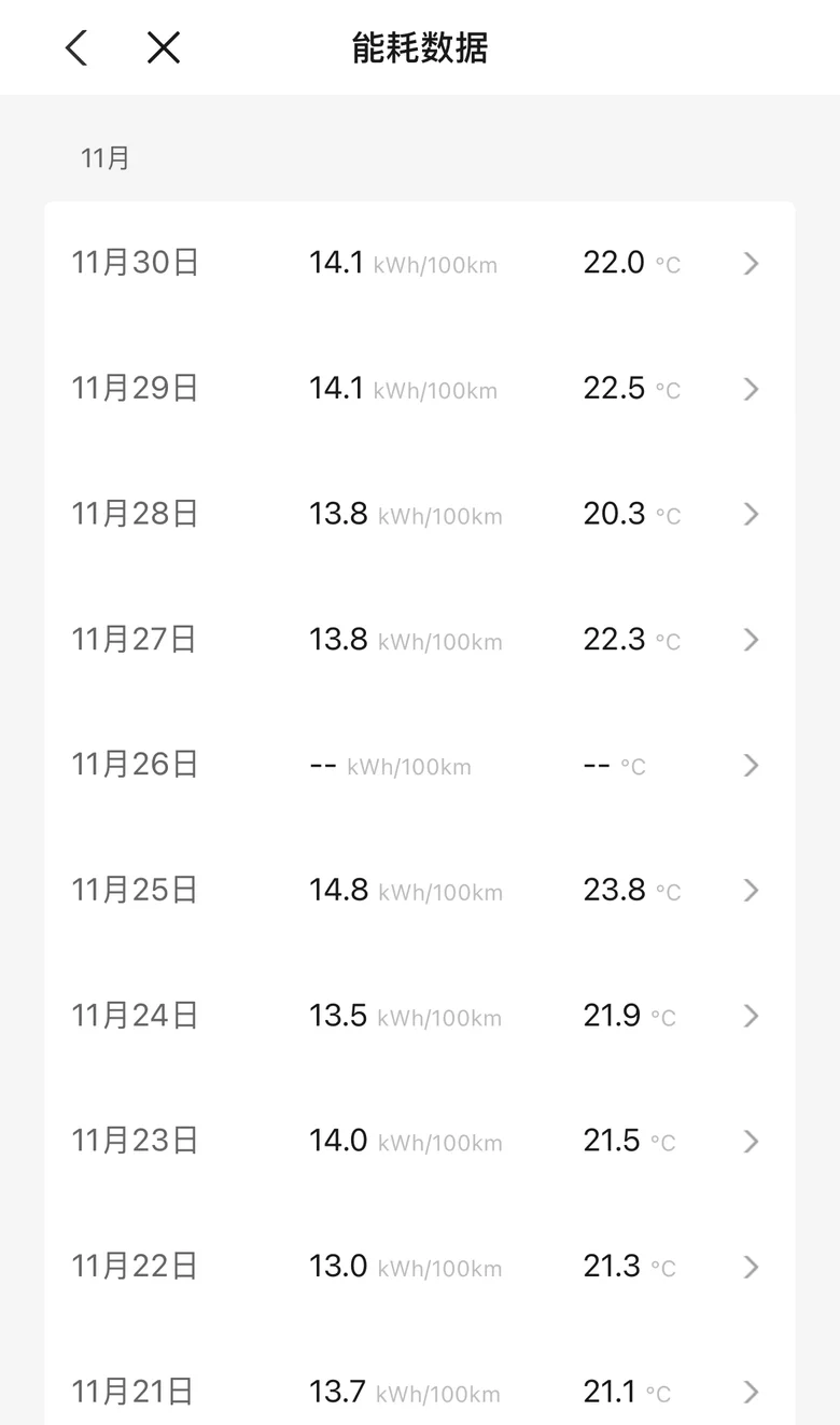

为了享受平顺智能的城市行车体验,强烈建议大家使用极客模式,这里提供我的设置案例:
a.动力响应:强,应对城市复杂场景快速提速避免被加塞;
b.能量回收:强,在保障舒适度的情况下尽可能节能;
c.动态控制:稳定;
d.转向助力:标准;
e.缓行车速:0,在此设置下匹配AUTOHOLD,可以真正实现自动减速刹停,多数场景不用再踩刹车。

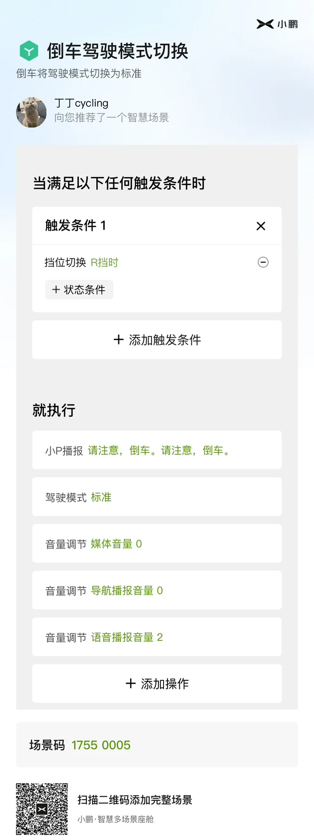

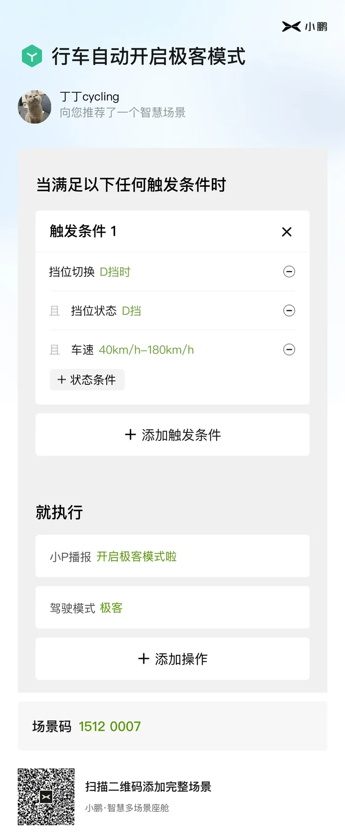

以上设置会遇到一个小问题,那就是在停车场倒车入库的时候,车辆前后腾挪过程中,空间狭小,autohold的反复启动会有极大的顿挫感,且不太安全。为此,我通过G9的智能场景进行辅助解决。总体的逻辑是:
当车辆档位切换至R挡时,将驾驶模式切换为“标准”,进行平顺安全的倒车入库;
当车辆上路快速行驶时(档位切换为D档,且车速大于40),将驾驶模式切换为“极客”。
通过以上的搭配,鹏友就可以享受丝滑的驾驶啦,而且可以将能耗控制在很低。
