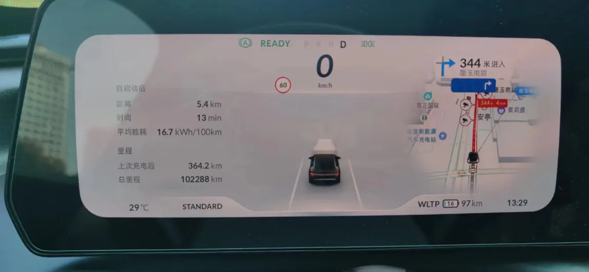

三年后如何呢,看看最近的记录:
11月4日充到100%,wltp576公里,11月5日长途,用到剩余wltp97公里,全程大部分高速,室温25到30度左右,空调自动制冷。
实际跑了364.2公里,表显能耗16.7kwh百公里,wltp折扣7.6折。
今年的冬季还没到,不过从最近一次长途的记录来看,25度到30度的室温表现,只能说勉强打平了刚提车时候的冬季的表现,那么按照经验,冬季表现只会更低。

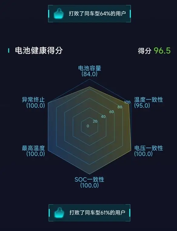

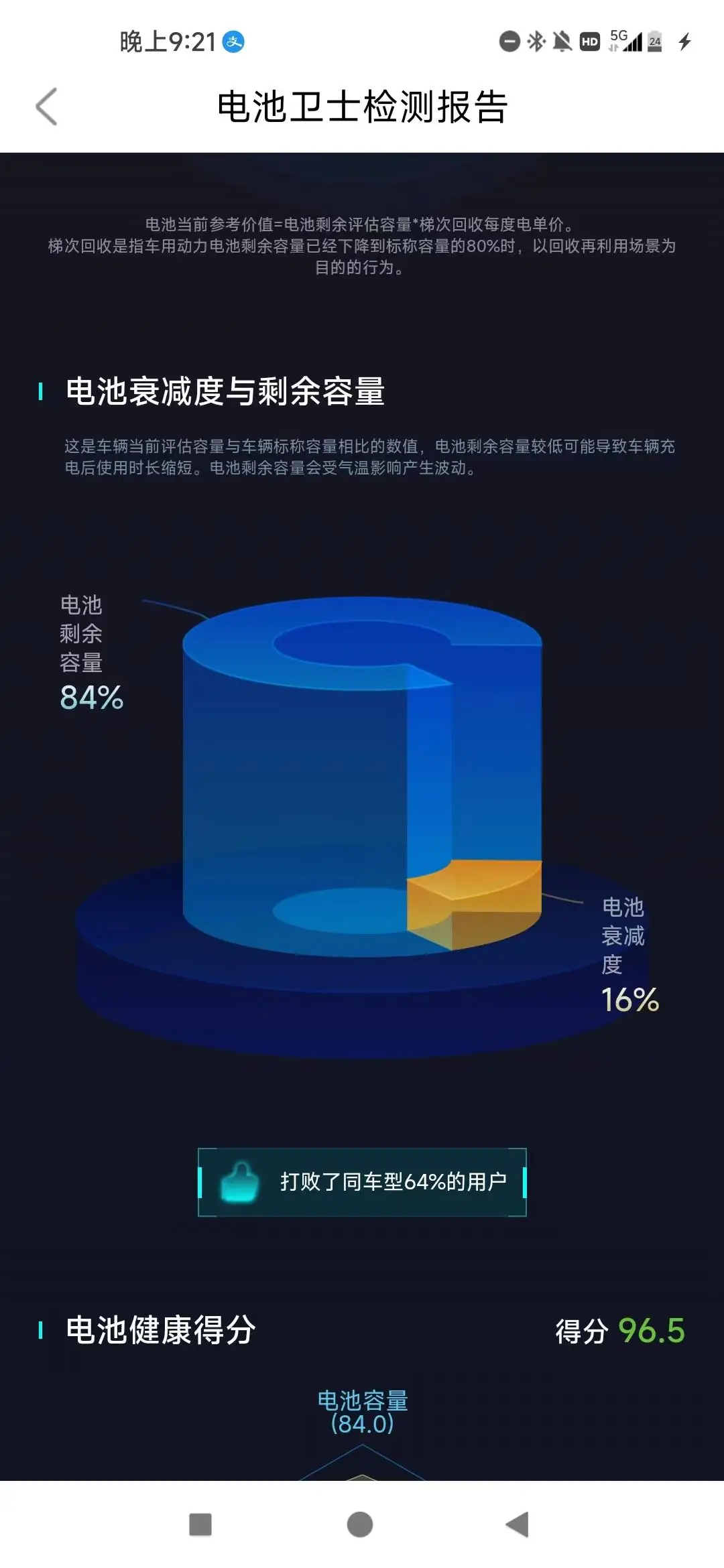

今年的3000度免费电用完之后,我充了个特来电的会员,因为家里附近特来电比较多。
在会员权益里,我发现了有一个电池健康度监测的服务,就是以最近的特来电充电桩的充电数据,来测算电池包的健康状况,包括电压一致性、容量、温度一致性等等的衡量标准。
在容量上,测算结果是我的电池包剩余容量,只有84%了,也就是说衰减了高达16%。
于是为了以仅有的手段验证这个数值,我又在特来电上进行了几次快充,梳理了soc的变化,以及实际冲进去的度数。具体可以参考原来有个帖子统计的数据。结论就是,算上充电桩的热损耗以及不同soc电量的虚实程度的话,这个84%的数值是有参考价值的。

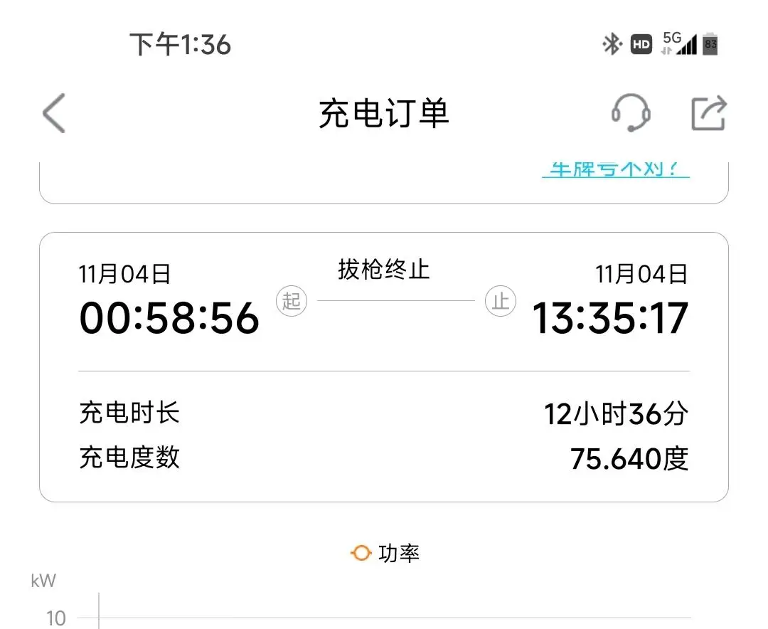

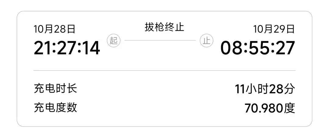

10月28日,用车到剩余11%电量,去门口慢充,充到100%,桩端显示充电量为70.9度。按照慢充一般效率91%来算,实际冲进去电量是64.5度,反算满电就是72.5度容量。
11月4日,用车到剩余5%电量,慢充到100%,桩端显示充电量为75.6度,实际冲进去是68.8度,反算满电就是72.4度容量。
那么按照标称满电80.9度来计算,我现在的剩余容量应该是89.6%。比特来电监测的还是好一些的,但也确实衰减了不少。

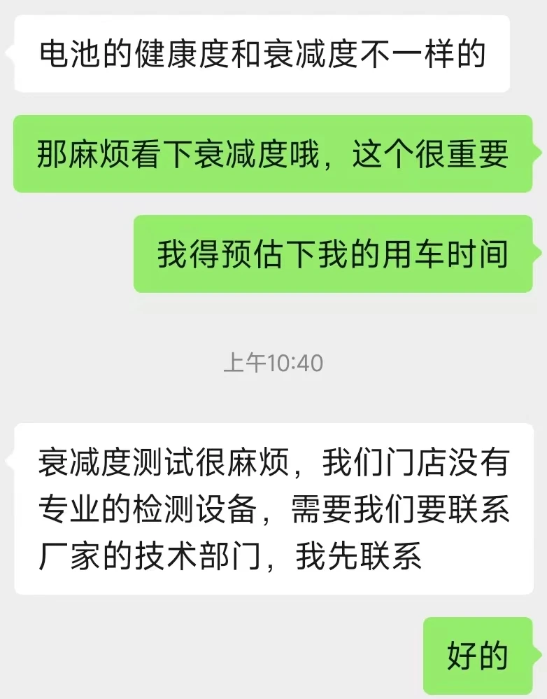

那么在之后我去进行了10万公里的保养,我要求厂家能给我测一下电池的衰减度。店里面给我的回复是健康度95%,这个数值明显不符合我的用车数据。于是我进一步问了下,这个健康度到底代表什么,是不是衰减度?回答说不是的,这个是一个综合的指标,衰减度要专门的仪器测,目前店里还测不了,可以帮忙先问问总部。

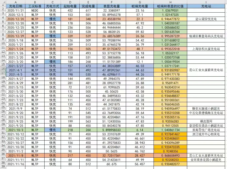

但是在某次ota之后,这个就无法超过了,而且是经常表现在一个稳定的区间,虚个大概9.3折。具体原因不明,可能是电池的突然衰减,也可能是其他。
具体的记录可以参考我第一年统计的表格,因为电池的评价是个非常复杂的体系,我也不发表个人的看法,数据仅供大家参考。至于其他车企有没有类似的情况,我也不敢保证。

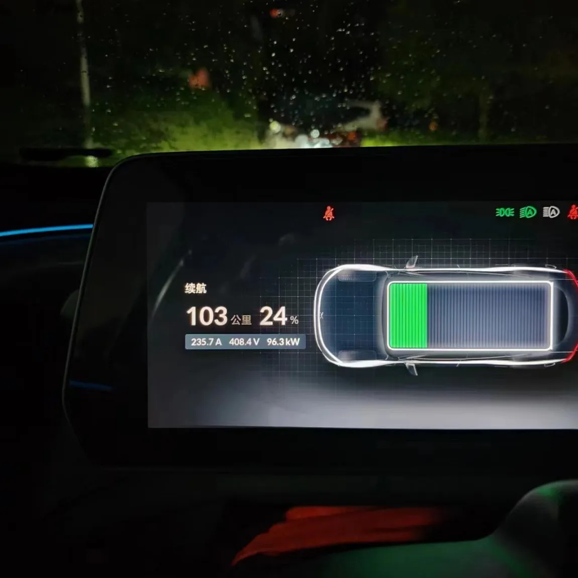

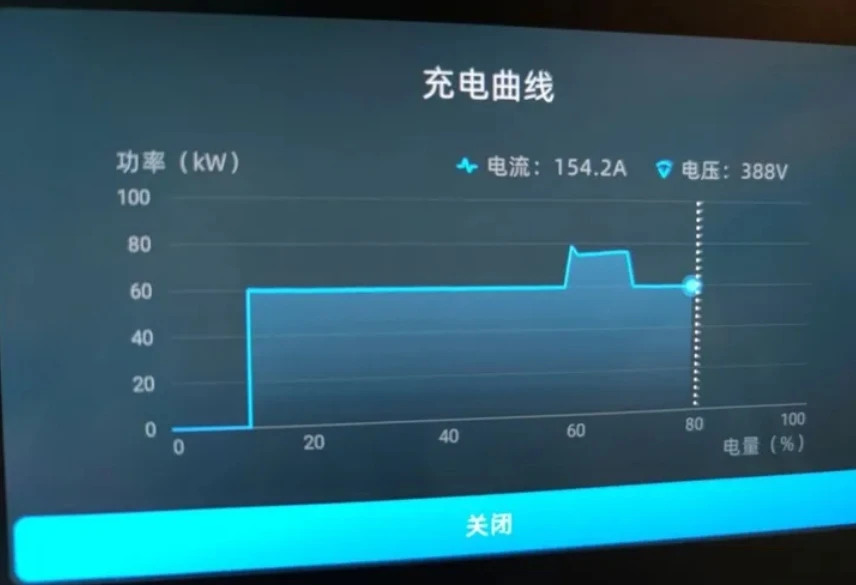

充电速度我平时很少记录,我只算个大概。基本上是wltp100充到500,大约40分钟到50分钟。最高充电功率现在就是常年70多kw,原来有没有更高我是真的不记得了,我翻了下以前的一些记录,可能峰值功率有时候可以超过或者达到80kw。和现在的70多kw峰值相比,我觉得肯定是减少了,但是差距不大,反应在补能的时间上也差距不大。基本上我长途的节奏,就是从90%开个300公里左右,然后从wltp100左右充到90%,大概要40到50分钟。
值得一提的是,我认识一些586续航还有480续航版本的车主,他们反馈他们的充电峰值功率是可以达到过90kw甚至100kw的,他们的电量更少,但是充电功率更高,这个原因不明。我猜测是不是811配方的稳定性不太好,需要严格限制功率来保证电池的温度?

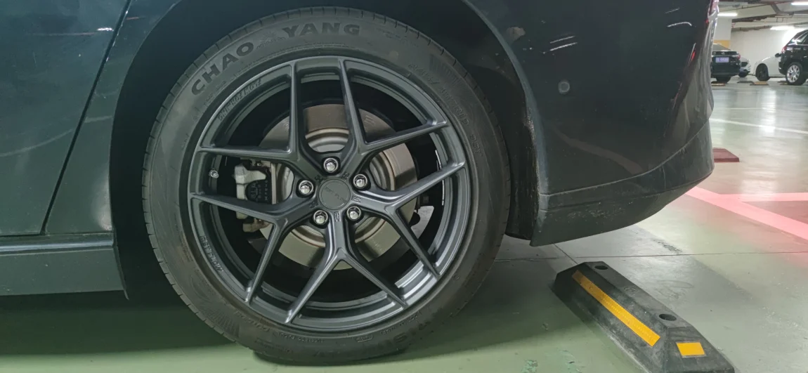

在行驶了将近7万公里左右,原厂米其林的轮胎磨损得差不多了,发现在高速上已经有点飘了。于是更换了国产的朝阳轮胎,目前这个轮胎也开了3万多公里,这里做一个评价。
在刚刚更换的时候,轮胎的生涩感很强,大约跑了1000公里左右,这个生涩感消失,可能磨损了一段时间达到了一个稳定的状态。这个时候轮胎的表现是最好的,静音、抓地力都非常棒。
但是在行驶了2万多公里之后,轮胎的状态开始下滑,胎噪变大,抓地力开始信心不足。在原厂轮毂的时候,高速到130左右前轮会有明显抖动的感觉,在保养的时候做了动平衡但也未有改善。
目前轮胎的磨损状态还很好,耐用性没问题,目测应该还能再开4万公里左右。

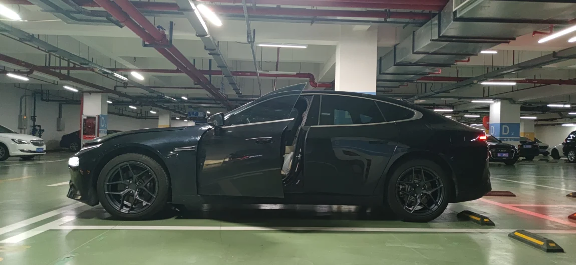

在9万公里保养的时候,发现了后轮毂有轻微变形的状况,但是店里给的建议是不影响驾驶安全,可以继续开。但最终出于安全的考虑,还是在双十一更换了旋压轮毂,变帅的同时能感觉到新轮毂要更轻,开起来动态会有更灵活的感觉。另外新轮毂重新做了动平衡之后,高速130的抖动现在减缓了很多,车身姿态也稳了很多。对续航没有什么帮助,轮胎的抓地信心也没有改善。
个人的体感来说,朝阳轮胎前2万公里表现很惊艳,2万公里后的基础耐磨性和纵向的抓地力是没有问题的,但是横向过弯的抓地力表现不太理想,出现过一次洒水路段低速过弯后轮打滑的现象,车辆险些失控。然后胎噪也有变大的趋势。我个人打算后面换回一些主流品牌,看看他们表现是不是也是这样。
原厂的米其林ps4这个就不多做评价了,抓地力非常强,但是耐磨性一塌糊涂,然后胎噪一塌糊涂。日常用车追求安静舒适耐用的话,建议还是换成舒适取向的轮胎比较好。

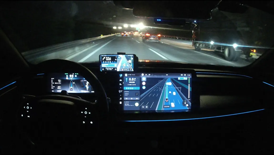

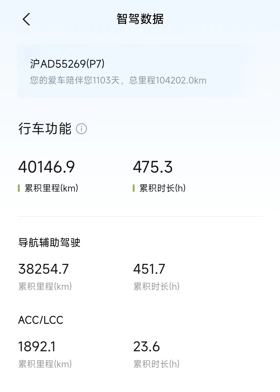

智驾总里程4万公里,NGP使用了3万8千公里,lcc使用了1800多公里。我在城区几乎不会使用lcc,因为觉得没必要。
我支持技术的发展,但我依然坚持有一个好用的lcc就足以解决很多辅助驾驶的需求。

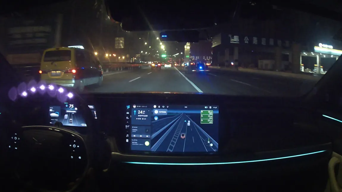

小鹏的ngp是个非常棒的功能,解决了很多时候我的驾驶疲劳的问题。当然在ngp从推送到现在,我也遇到过几次安全问题。作为依赖高精地图和定位的方案,原先碰到过的定位偏移和错图的问题,现在都得到了解决。现在高速ngp,不能说是一个很先进的智驾方案,但是它已经达到了一种超稳的状态,我已经很久很久没有碰到突发的、意料之外的状况了,现在非常地相信它。
所以真正决定智能驾驶使用体验的,是稳定性,是你在你能力范围内,是不是不会出错。一个及其稳定、好用的lcc,我认为是可以四两拨千斤的。
