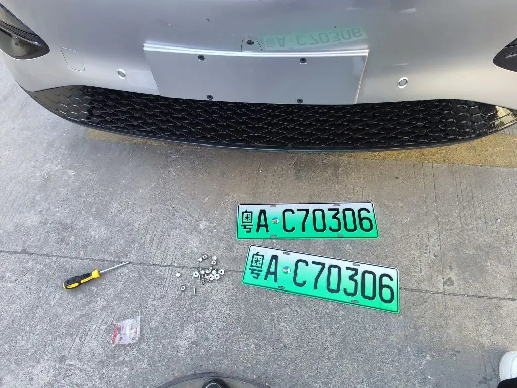

工具:一把十字螺丝刀

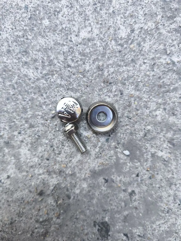

然后拆开包装就能看到底下这些部件
然后由螺丝 螺帽 垫片防盗卡扣四样组成

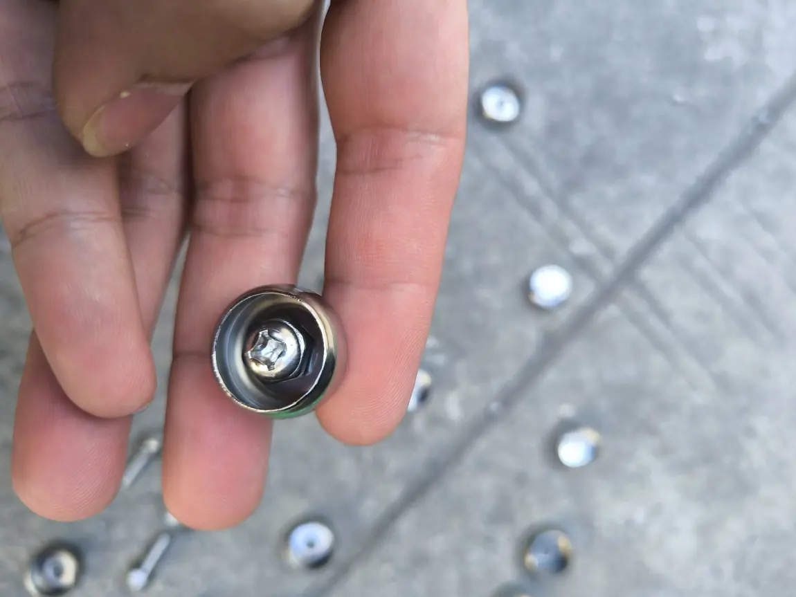

首先把螺帽锁到螺丝上充当一个垫片的功能,缩短长度然后再插上这个圆圆的垫片里。把四套都装上

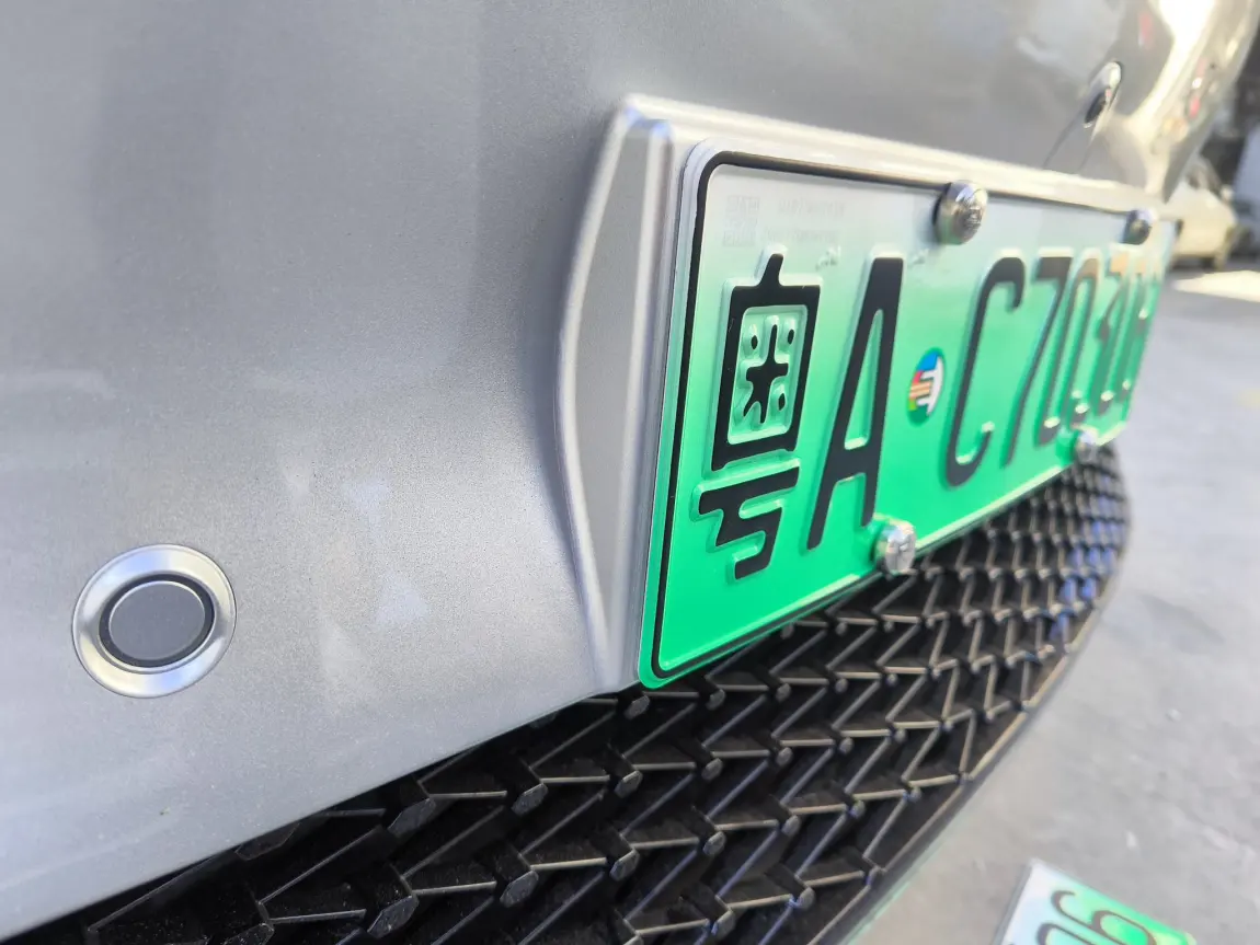

由于我们的 G6 前面带点弧度大家可以轻微掰弯一点这样会比较贴合车(・∀・)再对角用手先预拧紧进去
注意⚠️不要直接拧死,防止另外两个孔拧不上,方便后面调节上下左右高低
接下来四个都拧上了后,固定一下拧到差不多即可别太使劲猛男,给拧滑牙了。四个螺丝拧紧完全够用

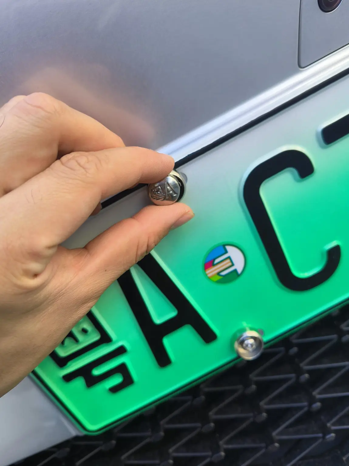

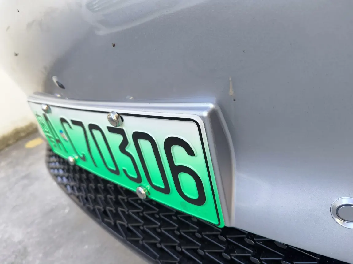

接着把防盗卡扣按进去就行了,注意观察一下垂直角度进去,歪了可能会有点卡壳。螺丝刀背面轻轻敲一下也能进去啦。

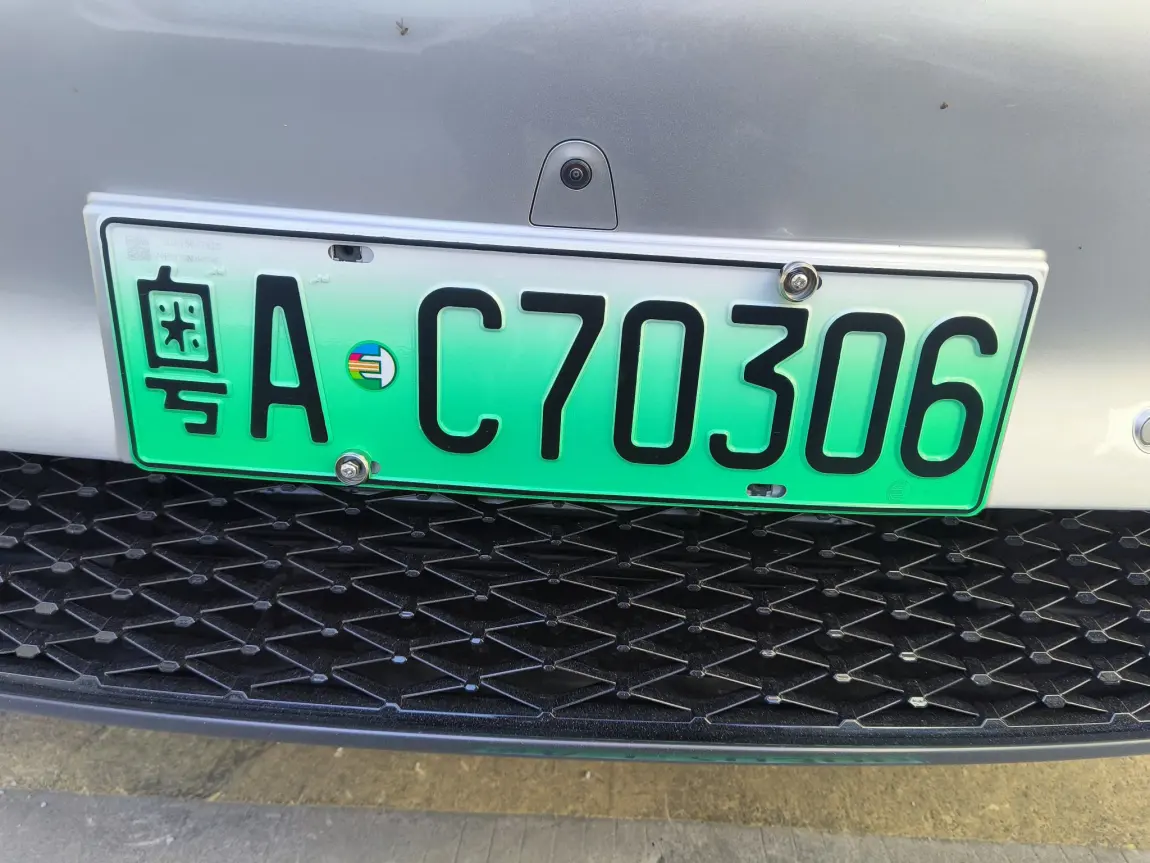

安装完的效果欣赏一下 8️⃣鹏友们~

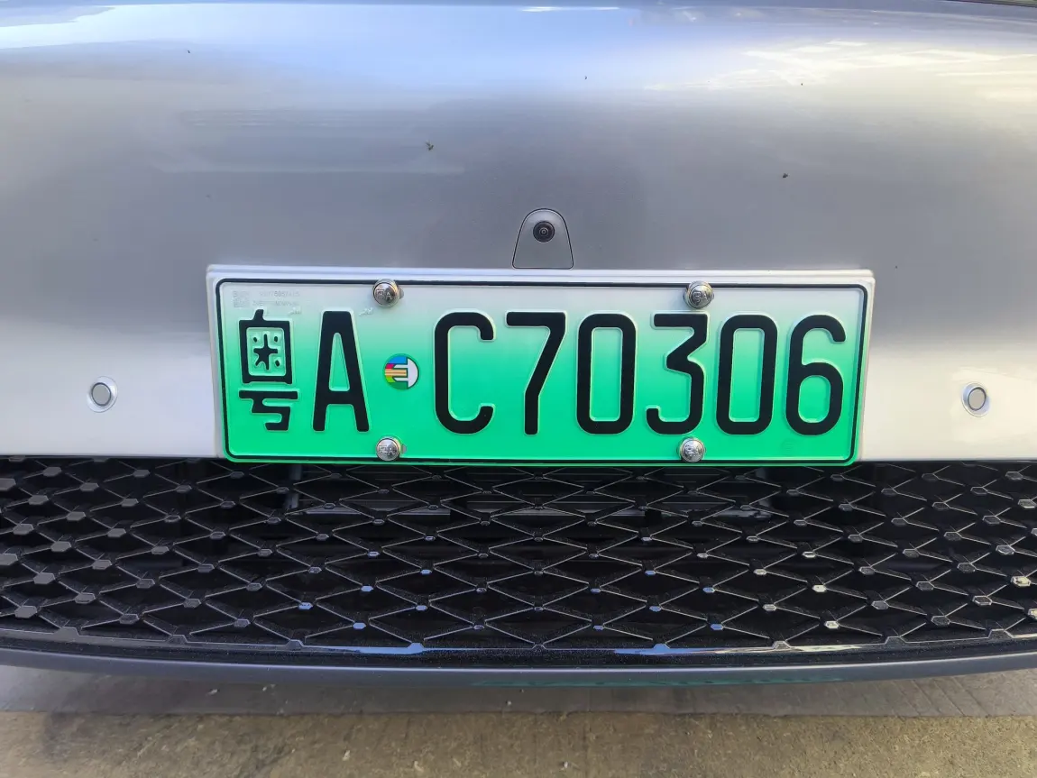

同样的办法车尾也是这么安装的
不过车尾不用掰车牌哈哈(ಡωಡ)hiahiahia#小鹏G6# #用车攻略# @鹏友大管家 @社区活动小姐姐
