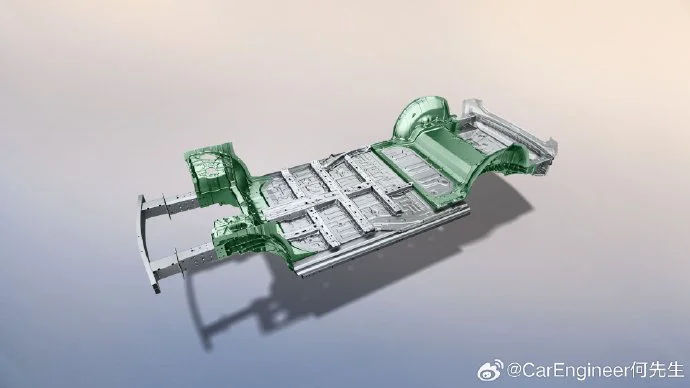

- 中后地板使用了12000吨的压铸机,集成度高,焊点少,碰撞变形量减少20%,弯曲刚度提升40%,整车后部整体强度相比相比传统设计强度提升30%以上。

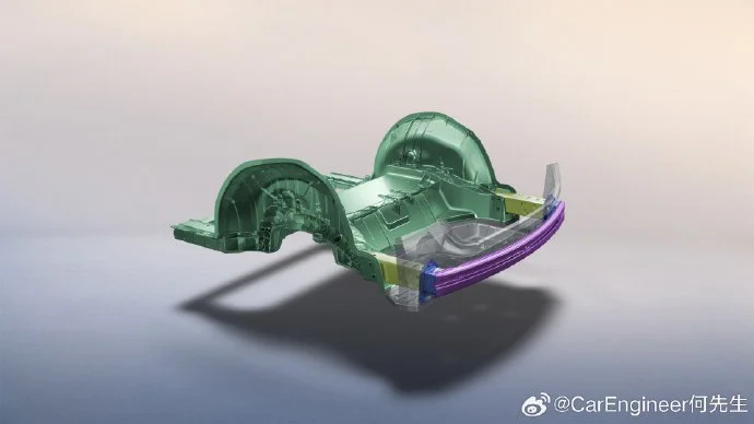

- 小鹏X9后防撞梁采用高达1600MPa的加厚热成型钢后防撞梁。下沉式行李箱两侧采用了超大截面系数的超高强度铝型材纵梁。
- 结合前部的超高强度一体化压铸后地板,三个环形框架形成溃缩区域,电驱系统保护区域,电池系统保护区域的逐级保护机制,有效吸收碰撞能量,缓解冲击力,不会对第三排座椅造成侵入。
- 后保到三排座椅靠背的最大距离790mm,提供了足够长的安全距离设计。
在【88km/h的高速后碰中】,整个后防撞梁总成依然能够确保足够后部安全距离。目前国标要求是50km/h,小鹏X9的后碰安全标准远高于国标要求。
