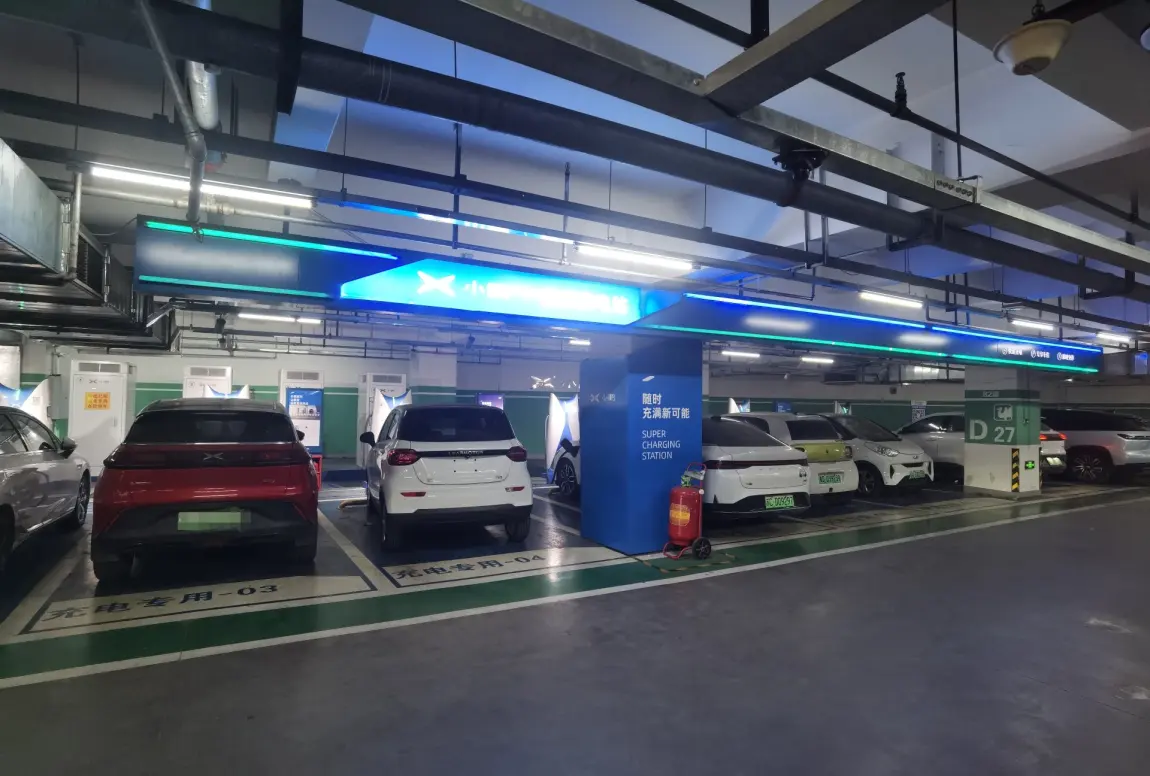

1.停车时选择室内停车场,尽量选择室内充电桩进行充电;
2.在环境温度较低的天气尽可能选择在行车后立即充电;
