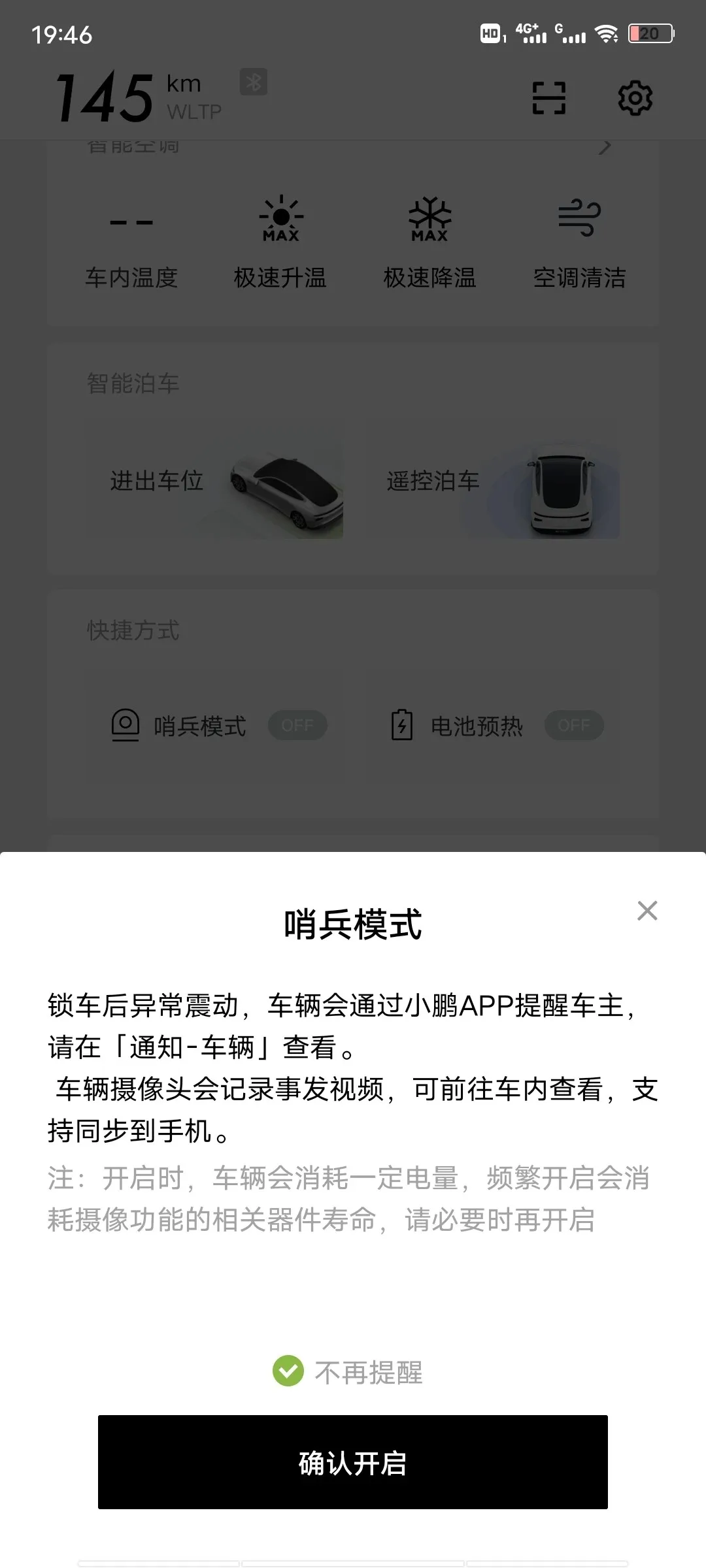

冬季天冷,车辆停放的时候,很多功能还是在运行的,就和手机待机一般,所以会有电力消耗,要是打开哨兵模式,掉电会更快,一晚上几十公里也是可能的!

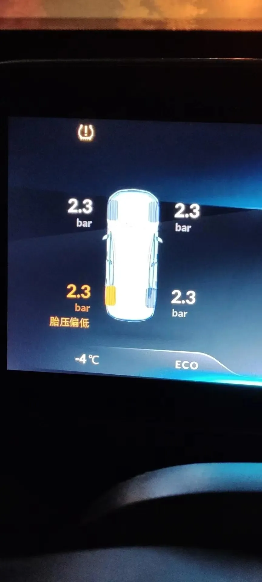

三.胎压偏低
受热胀冷缩的影响,冬季胎压会降低,要是太低了,会增加摩擦面积,能耗也会增加!

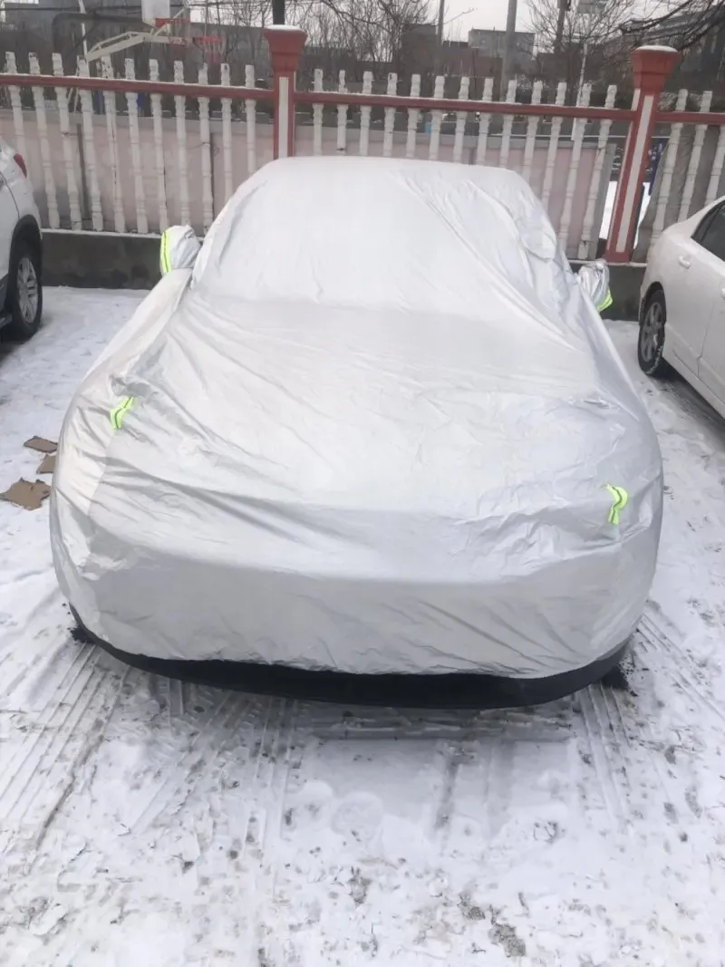

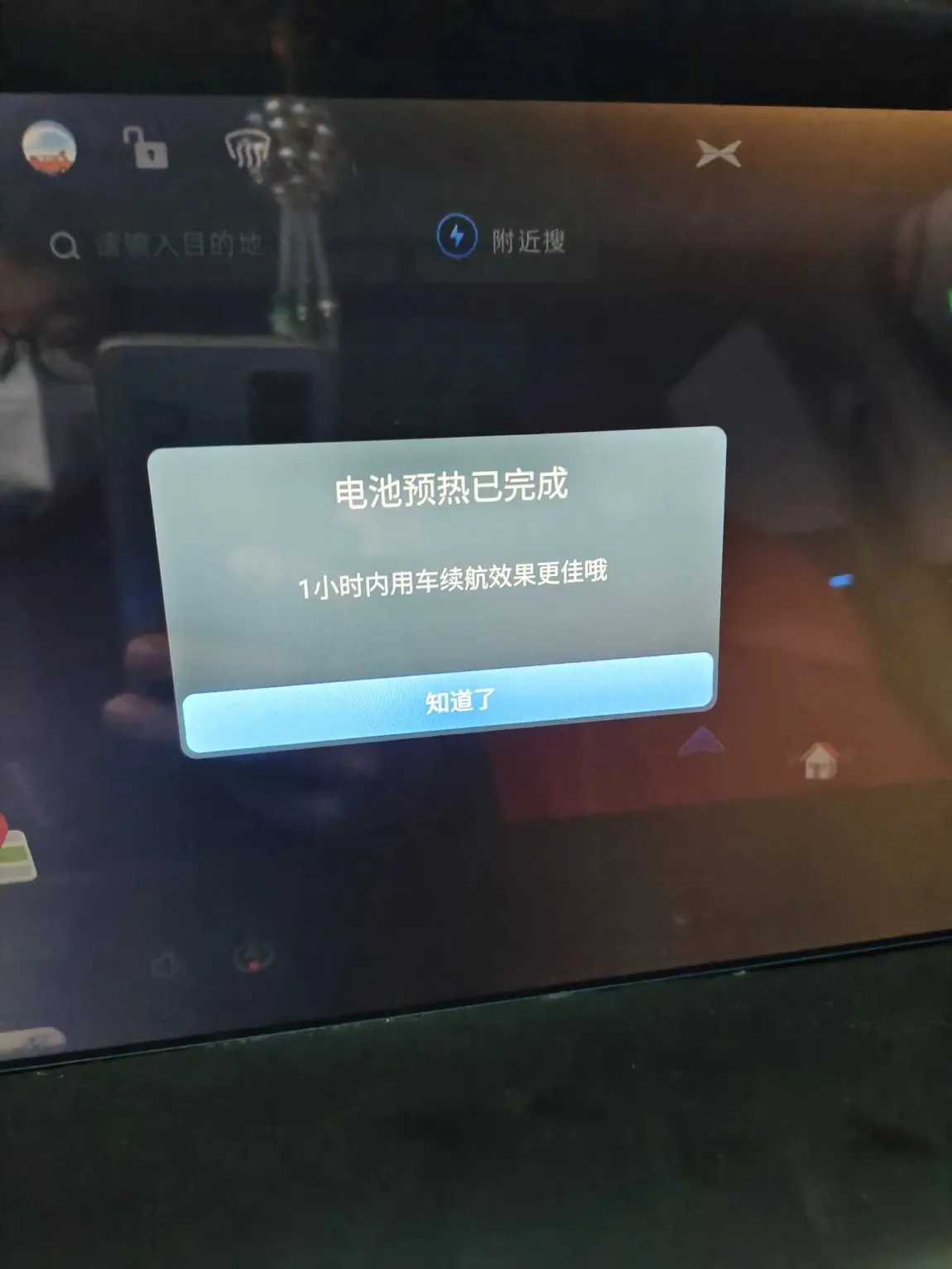

温度是对续航影响比较大的,夏天影响会小一些,最严重的是冬天,本身电池储存量会小,还需要本身加热,还要开空调,能耗会急剧增加,所以,冬天要尽量给车保温,停在地下停车场,或者车库,没条件盖个车衣也行!

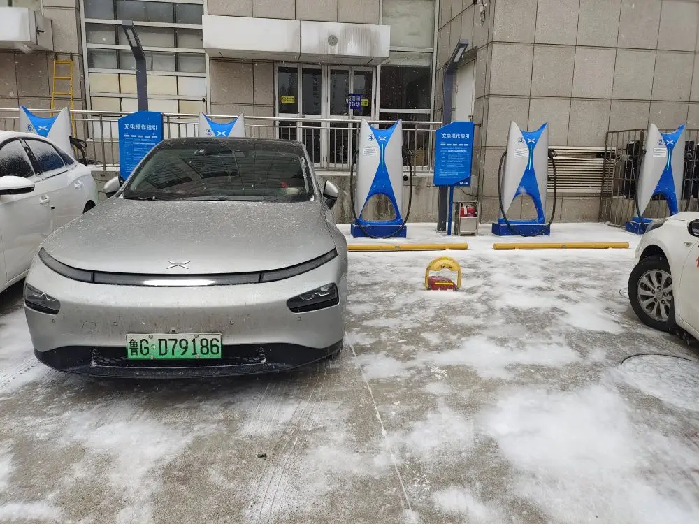

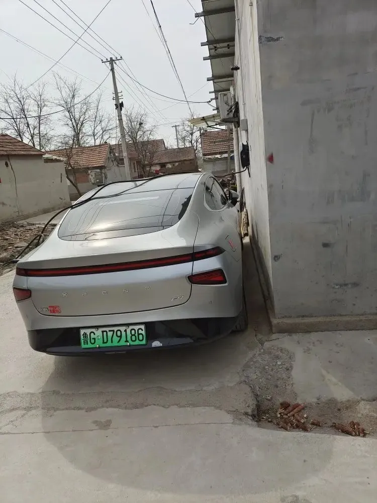

有家桩的最好,提前打开电池预热和极速升温!用家桩的电给电池加热和给车里升温!

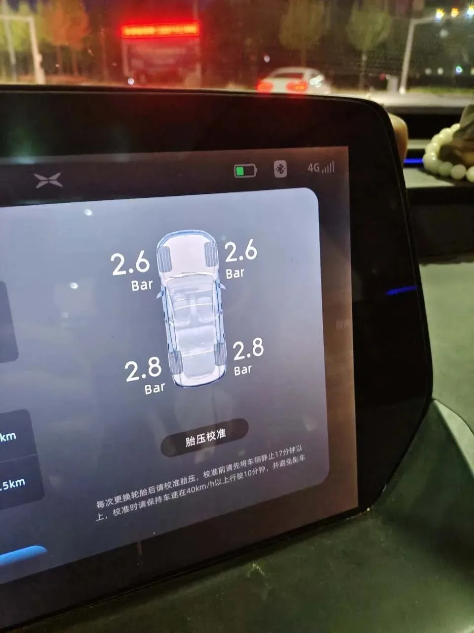

2.注意胎压
胎压太低也会加大能耗,一般建议参考车内的胎压监测数值,通过补气或者放气的方式,将胎压尽量接近标准值即可
标准值:
【G3;G3i 】前轮:2.5Bar,后轮:2.5Bar
【P5】 前轮:2.3Bar,后轮:2.3Bar
【G6】前轮:2.5Bar,后轮:2.7Bar
【P7】 前轮:2.5Bar,后轮:2.7Bar
【G9】前轮:2.5Bar,后轮:2.7Bar

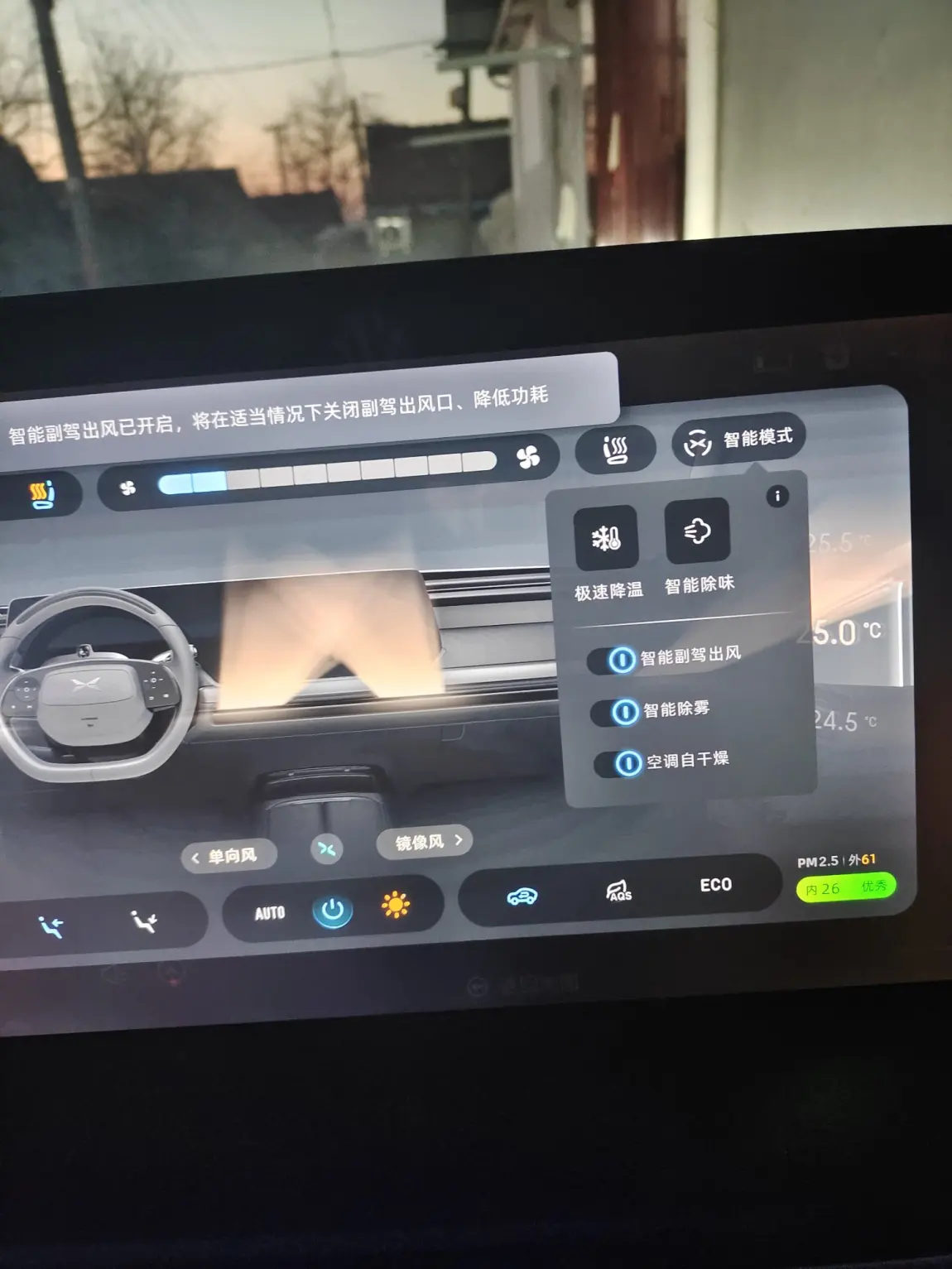

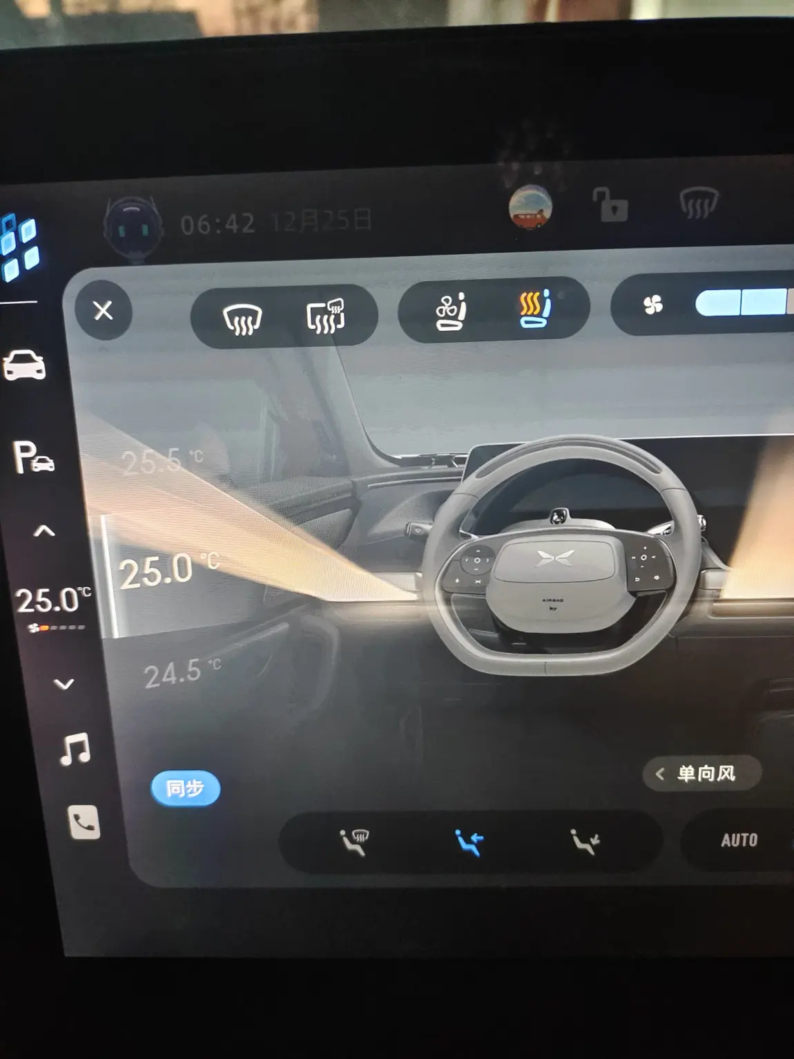

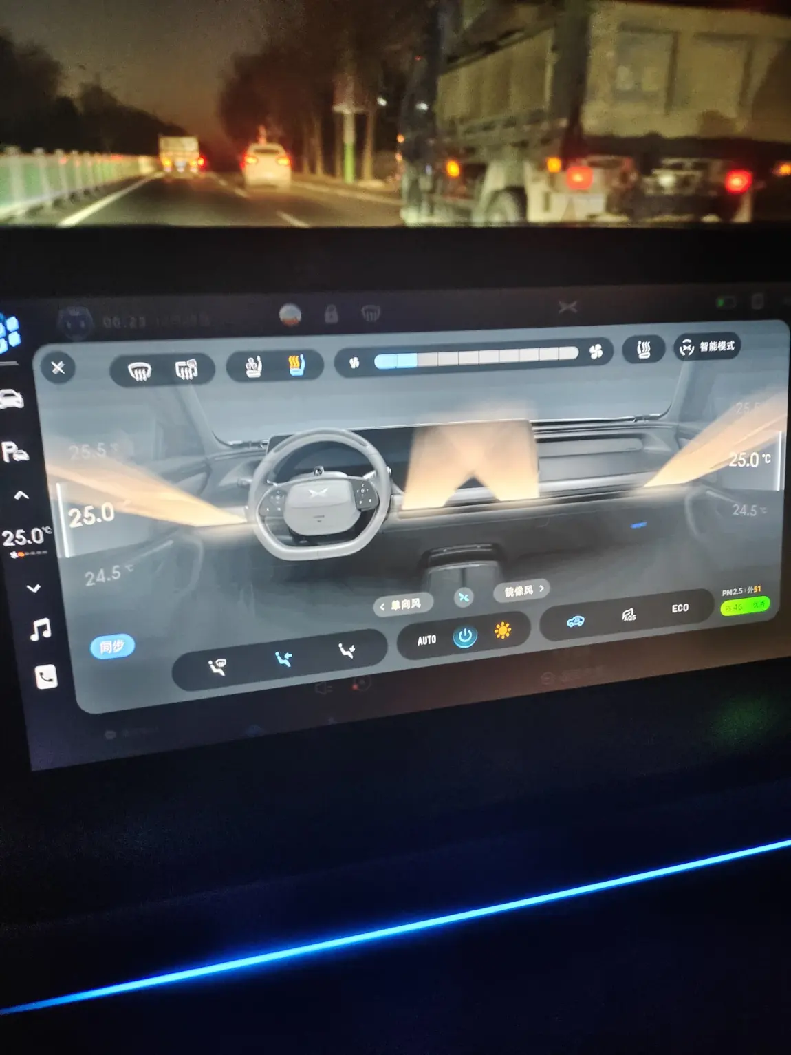

3.空调使用
冬季空调的能耗是很大的,所以说要好好利用空调,温度不要太高,建议25度开空调内循环,打开智能副驾出风,不要使用双温区,做到温度同步!温度上来后可以关闭空调打开座椅加热!

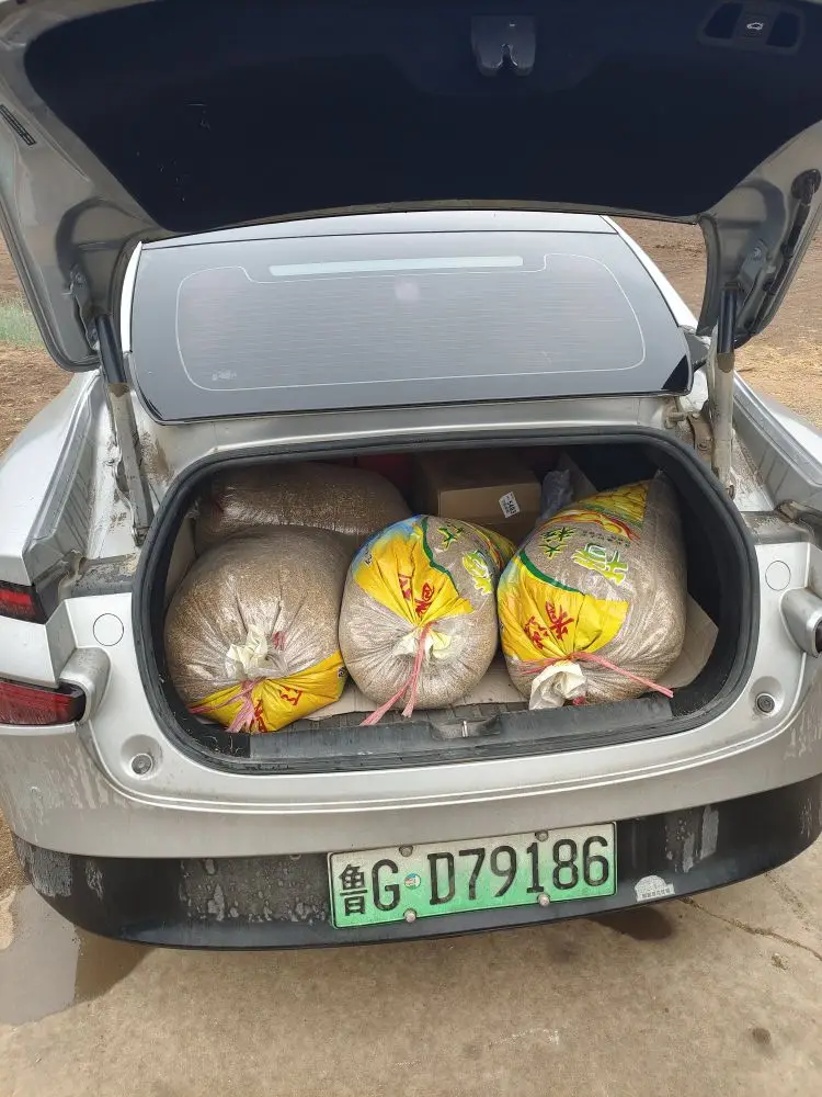

4.减少车重
车的本身重量是一定的了,肯定拉的越多,能耗越高,所以说我们平时车内尽量不要放多余的东西,做到干干净净最好!

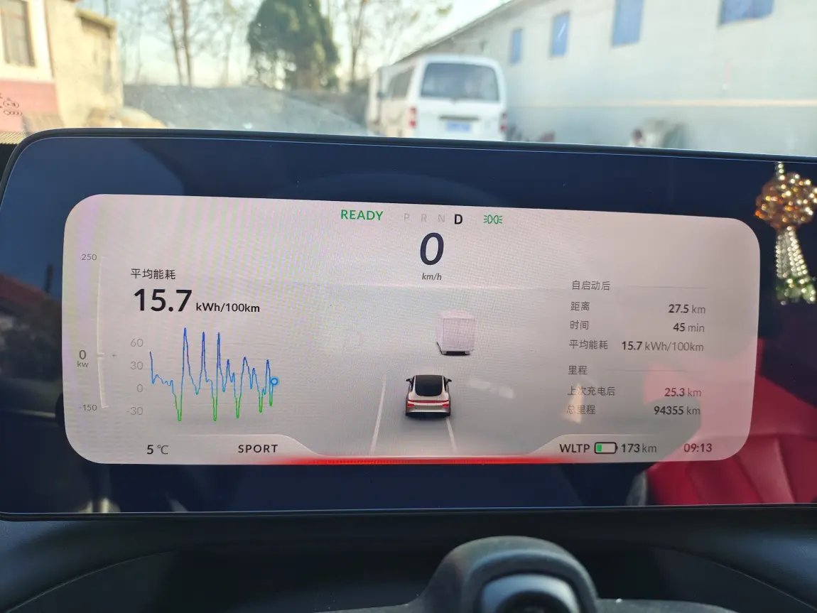

电车有很多种驾驶模式,运动模式,单踏板模式,舒享驾乘模式,节能模式,其实模式都差不多,看各自的选择了,不要急剧加速,能耗都差不多,重要的是动能回收,能占到能耗的1/3吧!
