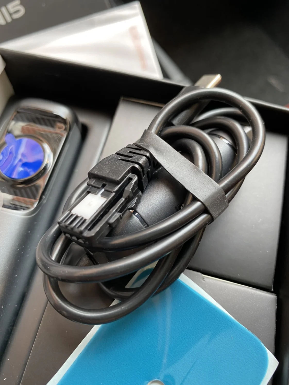

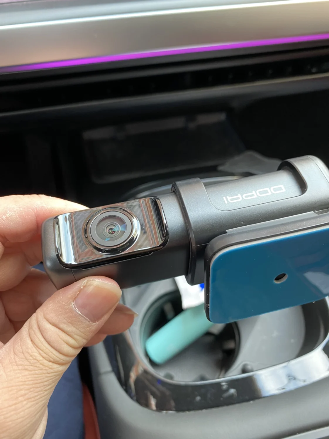

这次的小鹏P7定制版,区别就是换了跟线,大家都知道的。
就是这根

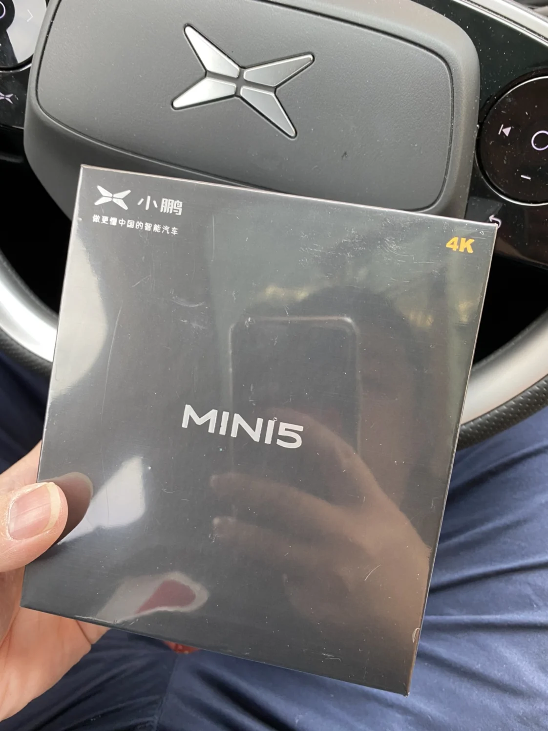

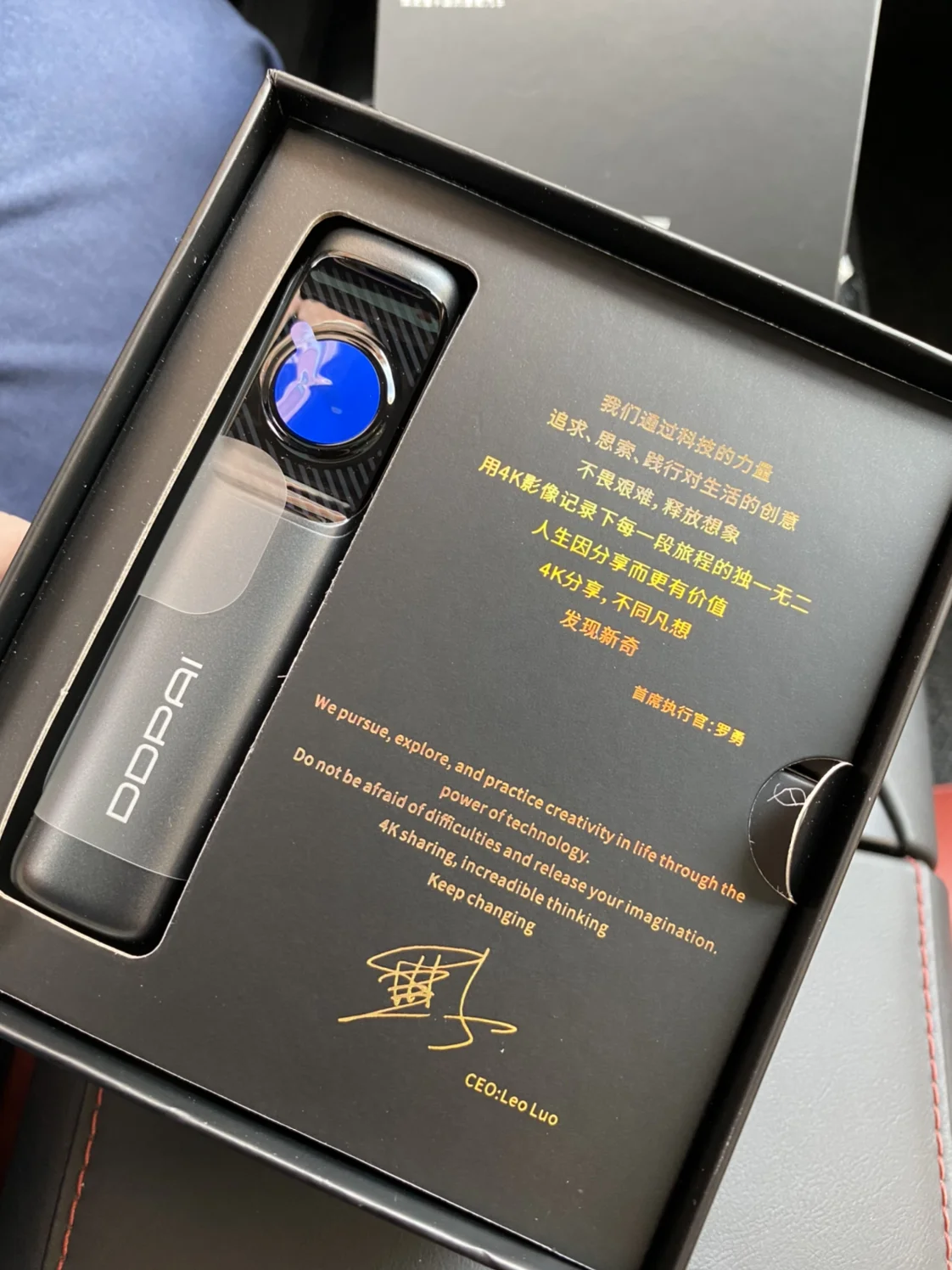

先来张全图
包装做工还是不错的,毕竟卖700块钱,太差不行✋对不起小鹏的招牌!

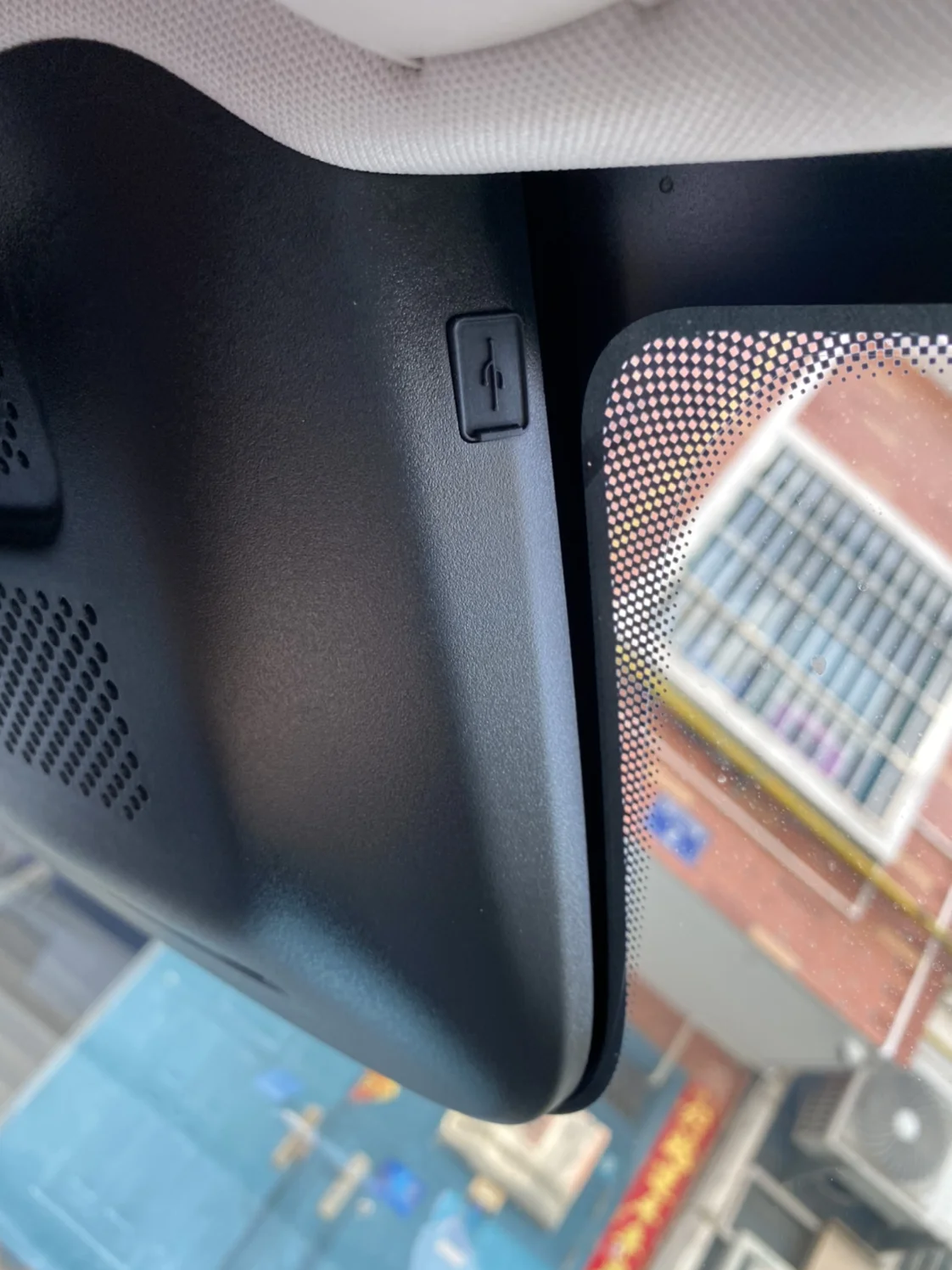

这里先声明一下,本人只适用于小鹏p7和mini5车型,车型3.0,电源口在右边👉,2.5的电源口在左边👈,文尾会给出2.5的走线建议,大家可以参考一下。

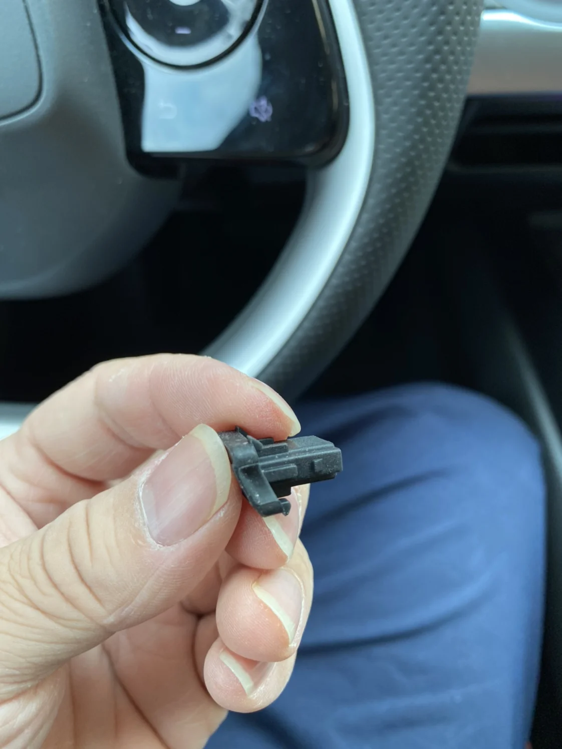

第一步,拿掉原车盖帽,这个橡胶的,用个手机卡槽针可以很方便的取出来,本人直接用手拉出来的😄
就是上面这个东西

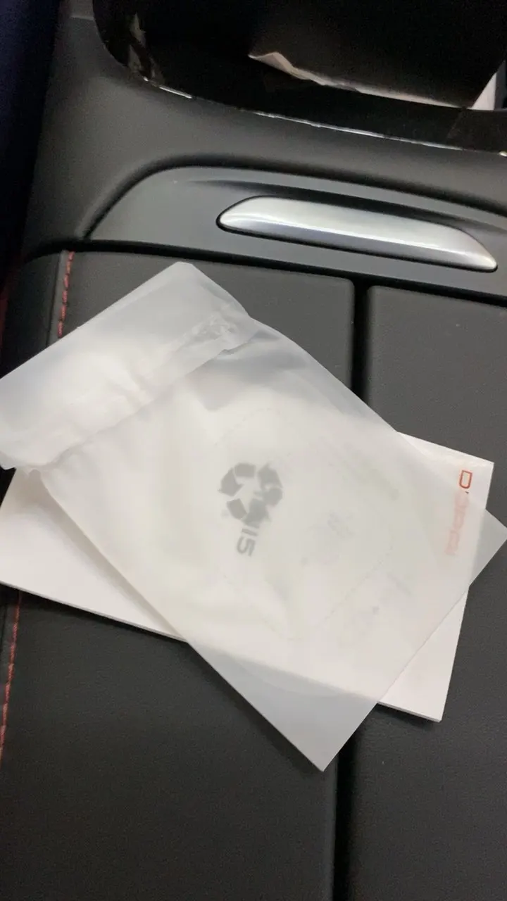

这里记住,不要直接剥开蓝色的这个底座上的这个贴纸,先拿出保修卡里面的两张静电贴,记住,一张就行。另外的备用的。

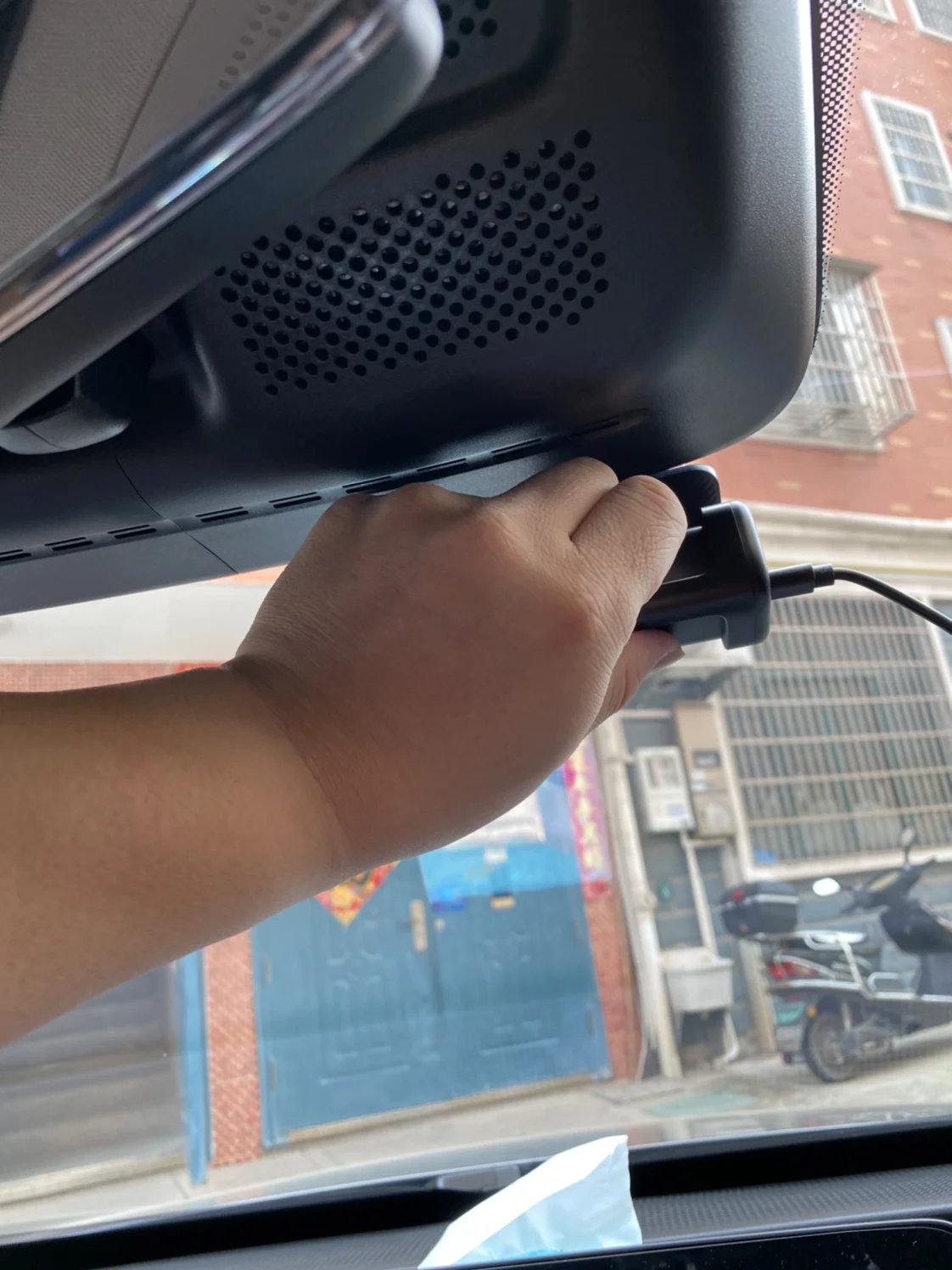

2.自动驾驶位左侧(主驾)
看上去行车是吧,别急!我不建议装这个位置!
卡住了行车记录仪上的电源线位置,第二,太左,右边👉没有完美进去监控区域。不信的自己可以试试。

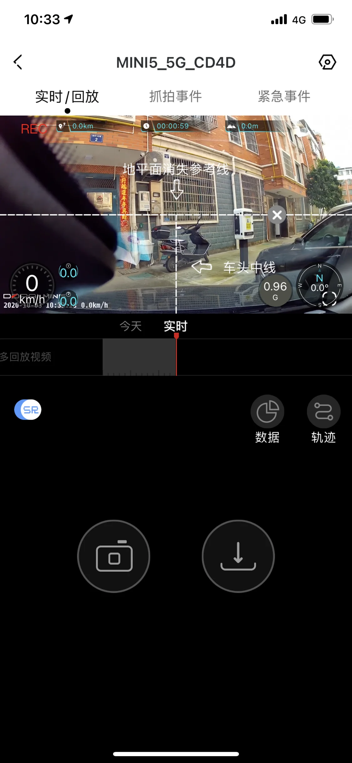

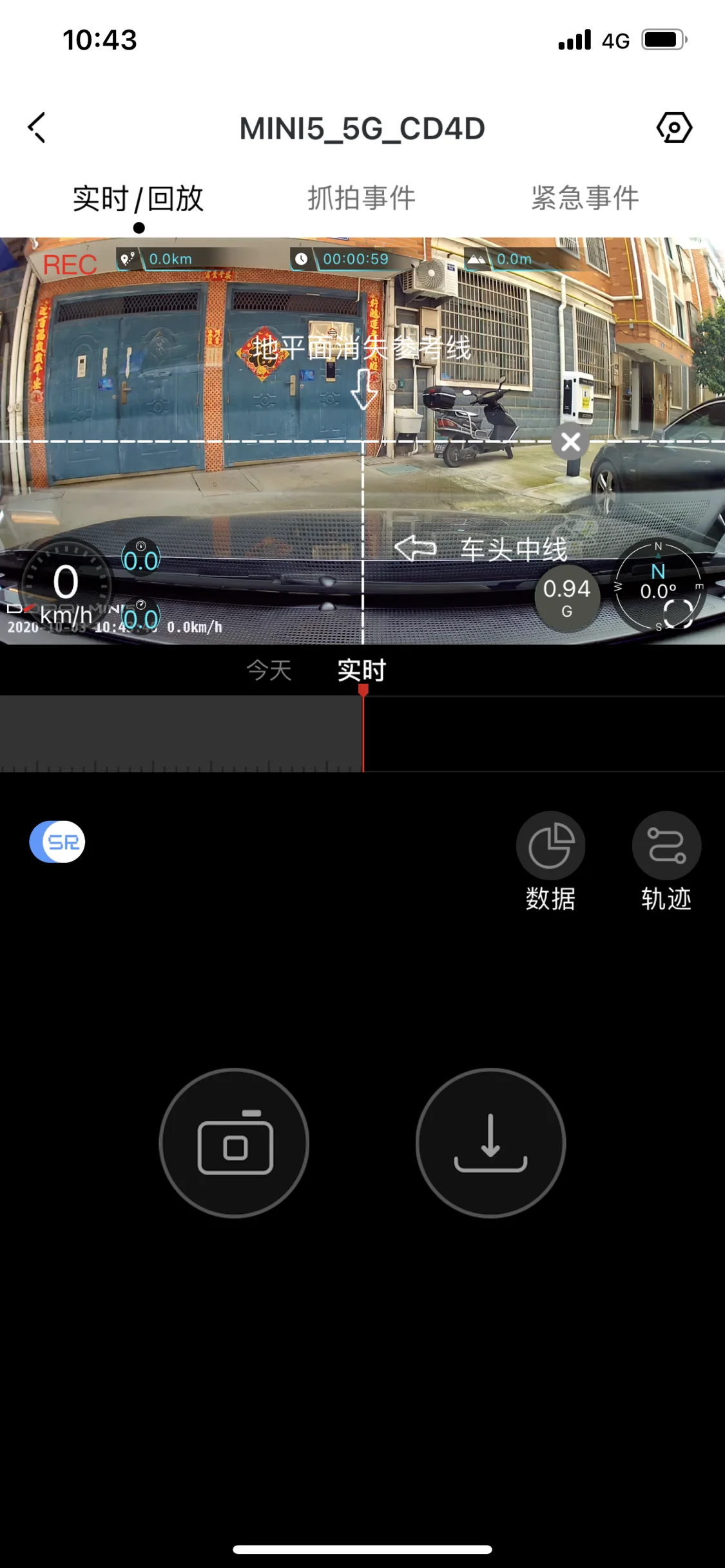

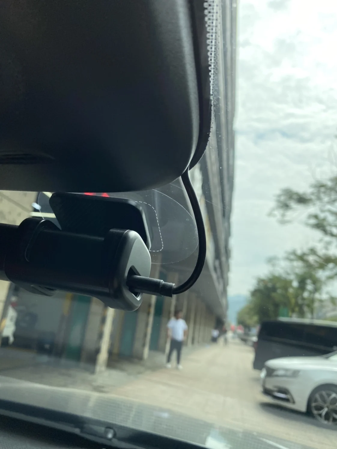

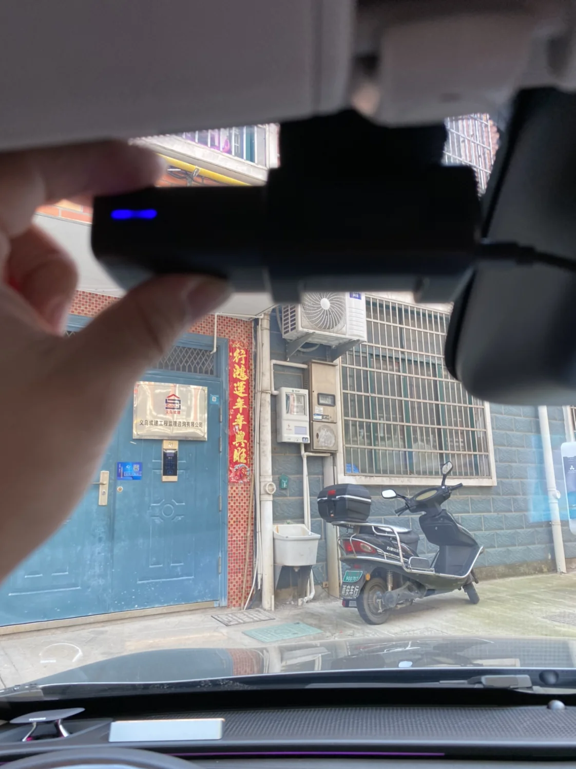

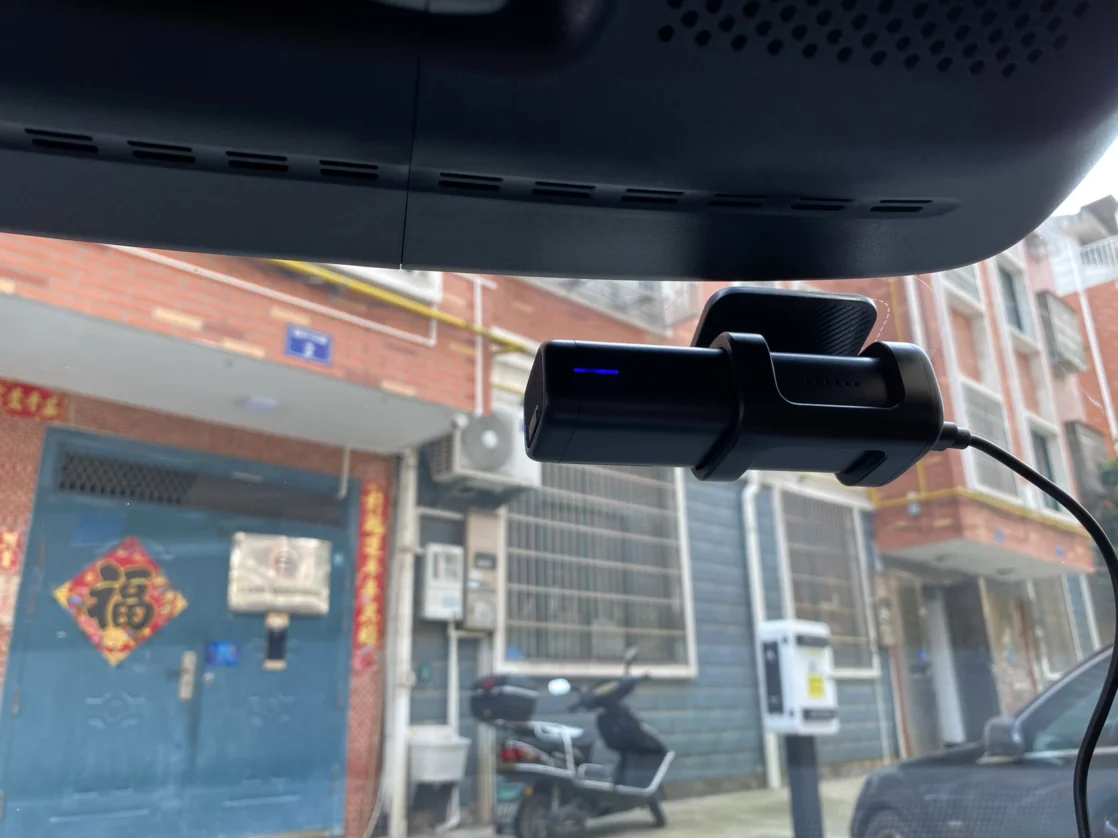

3.完美点位(自动驾驶下面靠右,靠副驾驶)
这个位置感觉差不多了,左右两边都顾及了。那我们基本也确定,就是这个位置了。先别急着固定🧷,按步骤顺序来。

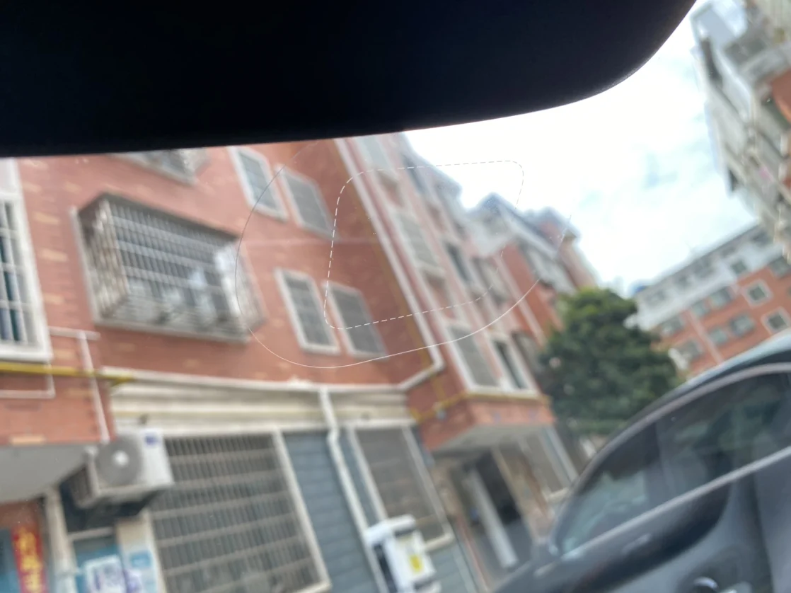

先拿出静电贴,贴到这个位置,看的不是很清楚。
第二步,不要直接贴死,拿手机看盯盯拍的视频效果(见点位3的第二张图),差不多后,固定死底座。
我是以左右的两个丹拿音响为参照点,建议可以按我这样考虑,剧中位置。
到这里点位已经没问题了,接下来是走线。

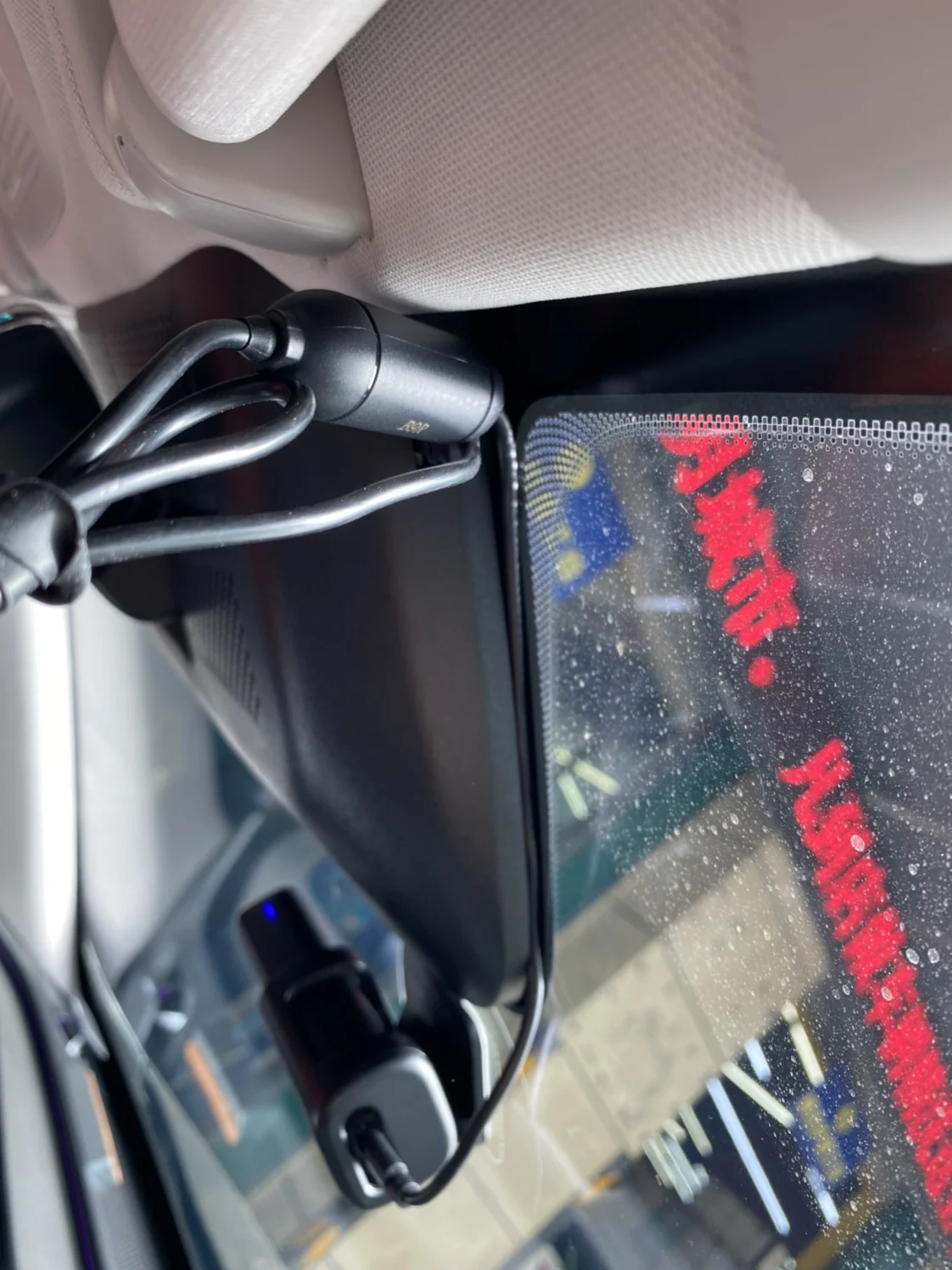

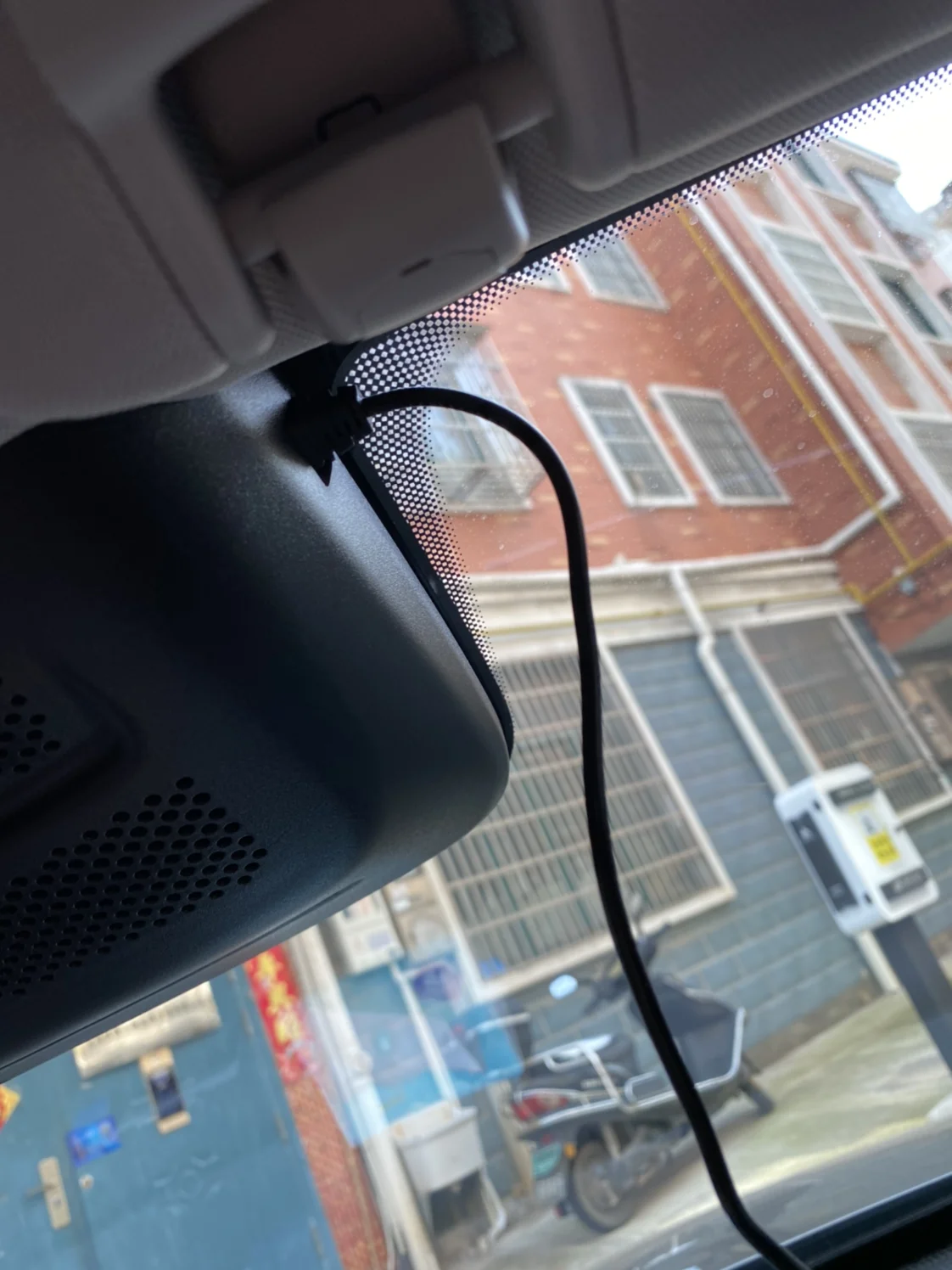

线🧵延自动驾驶位这里的沟槽,用撬棒或者其他东西顶进去点就好了,上面送,下面紧。

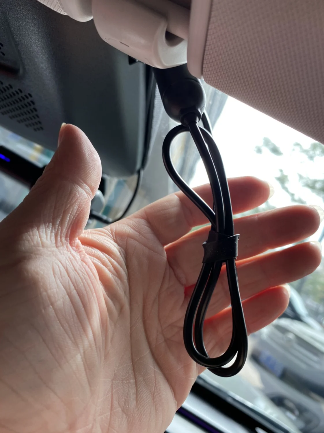

这里留点线,电源🔌这里,不要拉的很紧,这样长时间对电源接口不好。

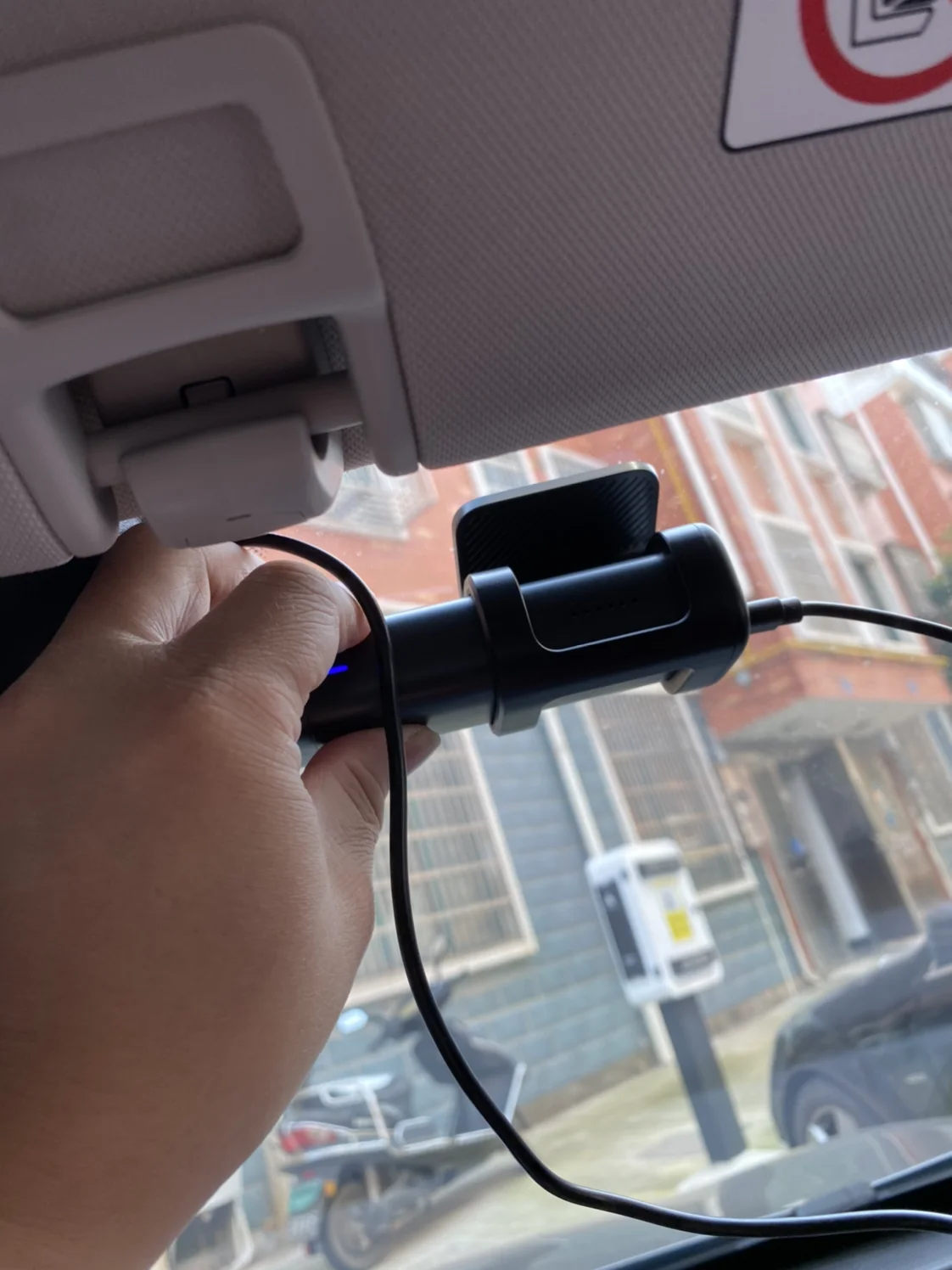

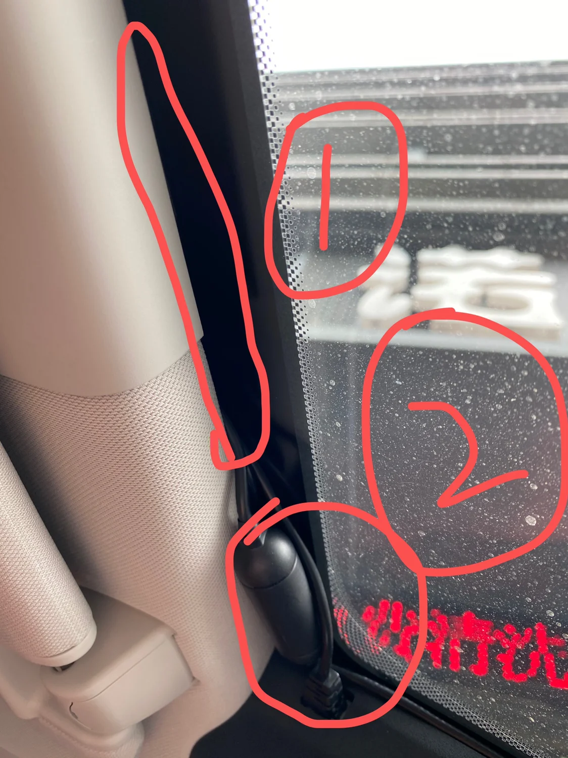

多余的线这样弄,塞到副驾驶遮阳板缝里。下图点位1这里
上图点位2就是这样放着,用电源接入线卡住,两边的拉力,刚好使它不会动,如果怕有磕碰声音,可以垫点橡胶垫在玻璃位置。也可以看看,想办法淘宝上是否有这个卡扣匹配固定的。我是这样没事。
最后说一下,这个位置,记录仪刚好被后视镜遮住,主驾看不到。还有,不用想把这个什么降压线盒也放进副驾顶棚里面,线不够长,拉的太紧,不好。
