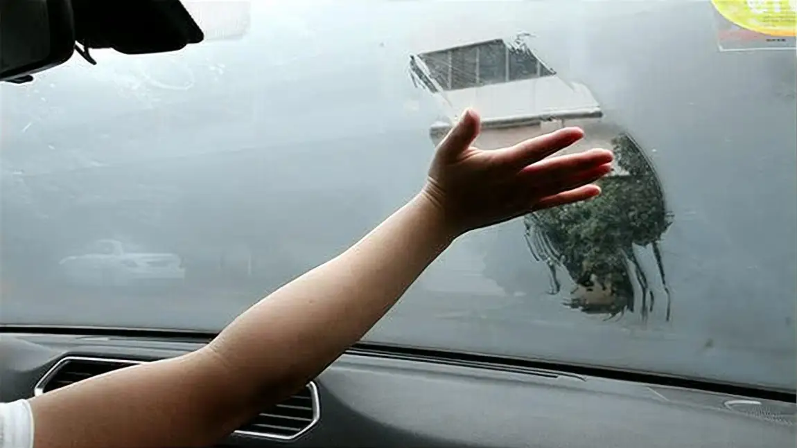

1.车内起雾的原因分析:
因为车内外有温差,挡风玻璃温度也低。当车内水蒸气遇到温度较低的挡风玻璃时,会凝结成水滴附着在挡风玻璃上。
2.除雾原理:
车内湿度过大,并且车内外温差大,就会出现起雾现象。换句话说,原则上玻璃除雾的方式要么是降低温差,要么是降低车内空空气的湿度。

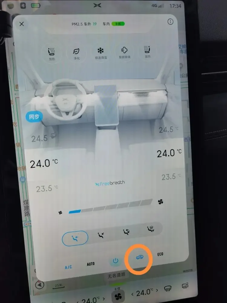

5.空调除雾方法:
如果外界湿度也很大,如下雨天,那就只有使用空调除雾模式了。也就是使用空调除雾模式或者将空调AC打开,外循环,对挡风玻璃吹,就有除湿的功能,起雾的情况很快就会得到缓解。

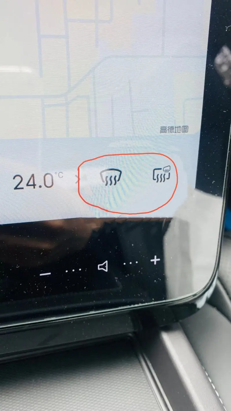

6.后玻璃和外后视镜加热除雾。
后视镜加热的主要作用是对镜片进行加热,从而达到除雾除霜的目的。特别是在雨雪天气,这个功能应用会比较方便,当开启后视镜加热功能后,电热片迅速加热至一个固定的温度,在左右两个后视镜就会有热气冒出,雾气也会慢慢的消失,有效提升行车安全。
空调右下角右边第二个是前挡吹风除雾,第一个是后玻璃和后视镜加热除雾
车辆上电后点击中控屏右下方的按钮,开启外后视镜加热功能与后风窗加热功能;再次点击可关闭。
提示:外后视镜及后风窗加热功能开启后,如不手动关闭,系统将加热14分钟后,自动关闭。如在加热过程中,12V蓄电池电压低于9V时,系统会自动关闭加热功能。

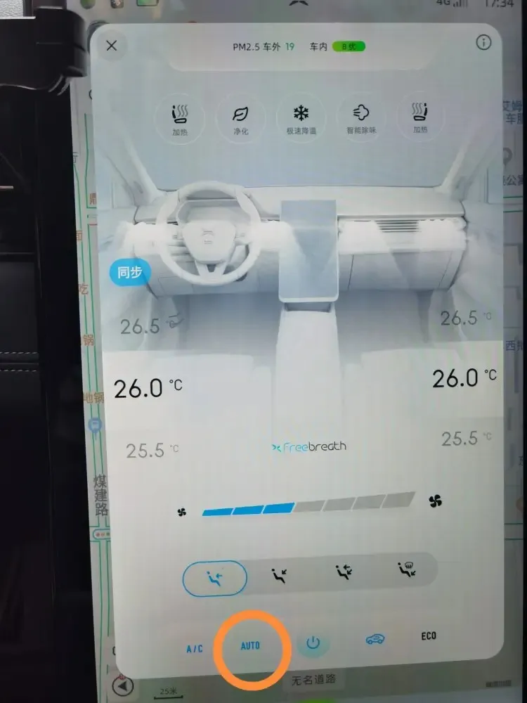

7.除雾后如何设置空调既保暖又节能。
车内湿气大多数排出,除雾得到缓解后,G3/G3i/P7 PTC制热车型可以将AC关掉,改为内循环,减少车内温度流失,可以有效节省电耗。G9/P7i/G6/P5是热泵空调,制热不需要关闭AC,只需要调整空调温度,将空调设置为AUTO状态。
