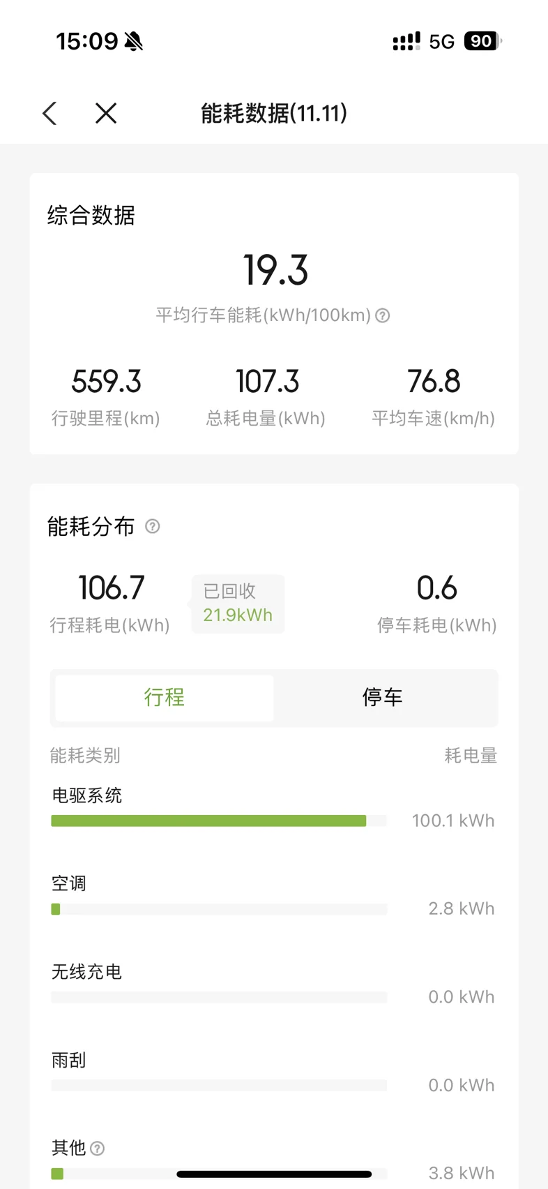

能耗表显:从广州出发回湖南永州祁阳市,这段行程约560km,综合耗电107度。
行驶情况:绝大部分为高速行驶,没有堵车,在广东这头天气24度左右,回到湖南变成下小雨和8度的天气。车上5个成年人,后尾箱大约半个成年人。

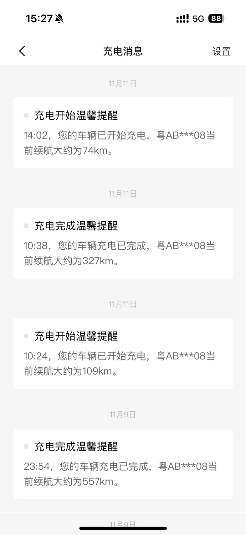

充电情况:出发前充满到95%,表显560km,中间在湖南蓝山县充电一次,充到327km,因为只剩一百多公里,所以没有多充。然后快到家的时候雨越下越大,到家剩72km。

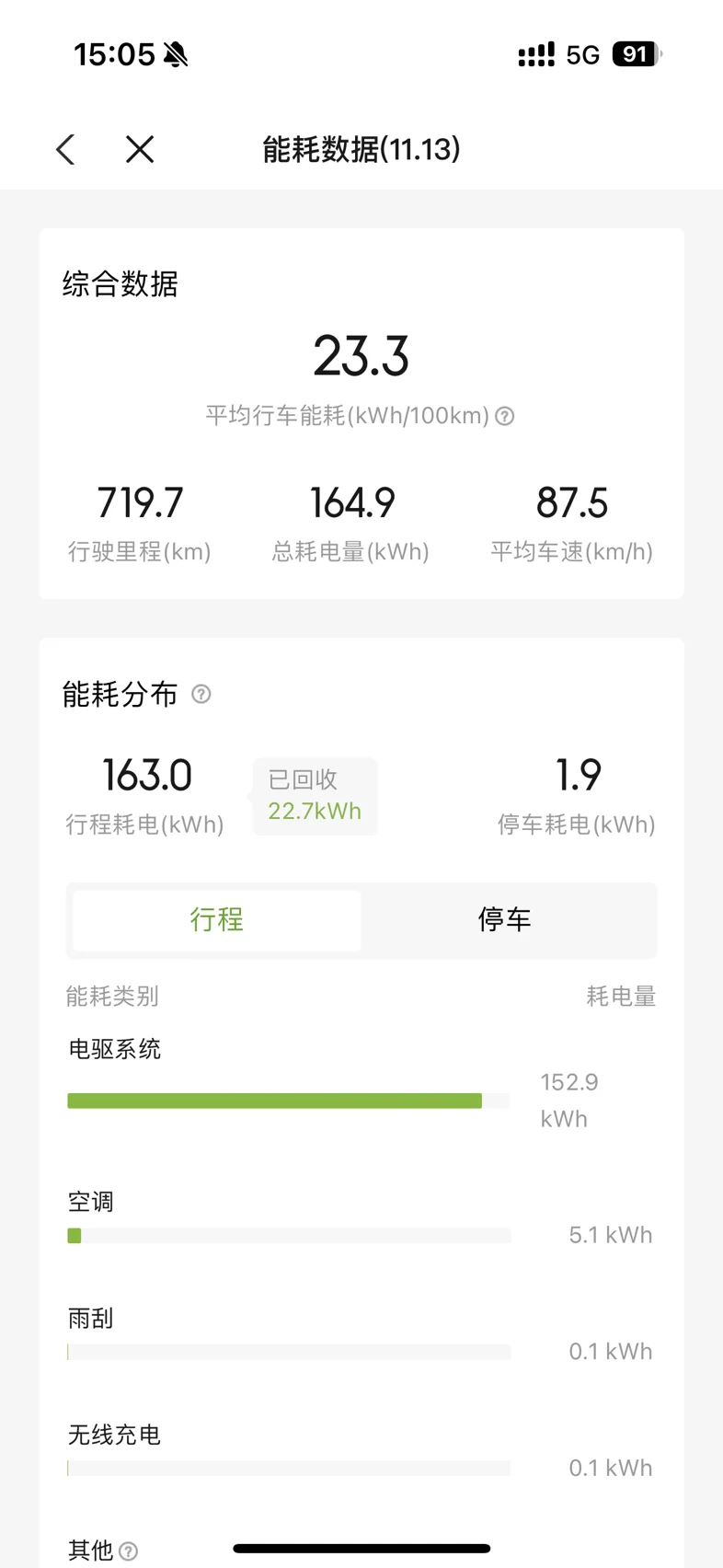

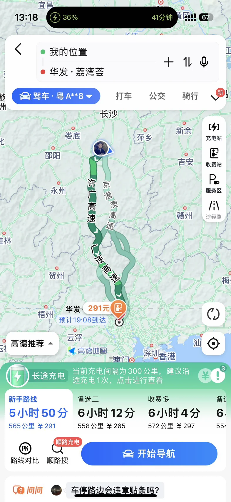

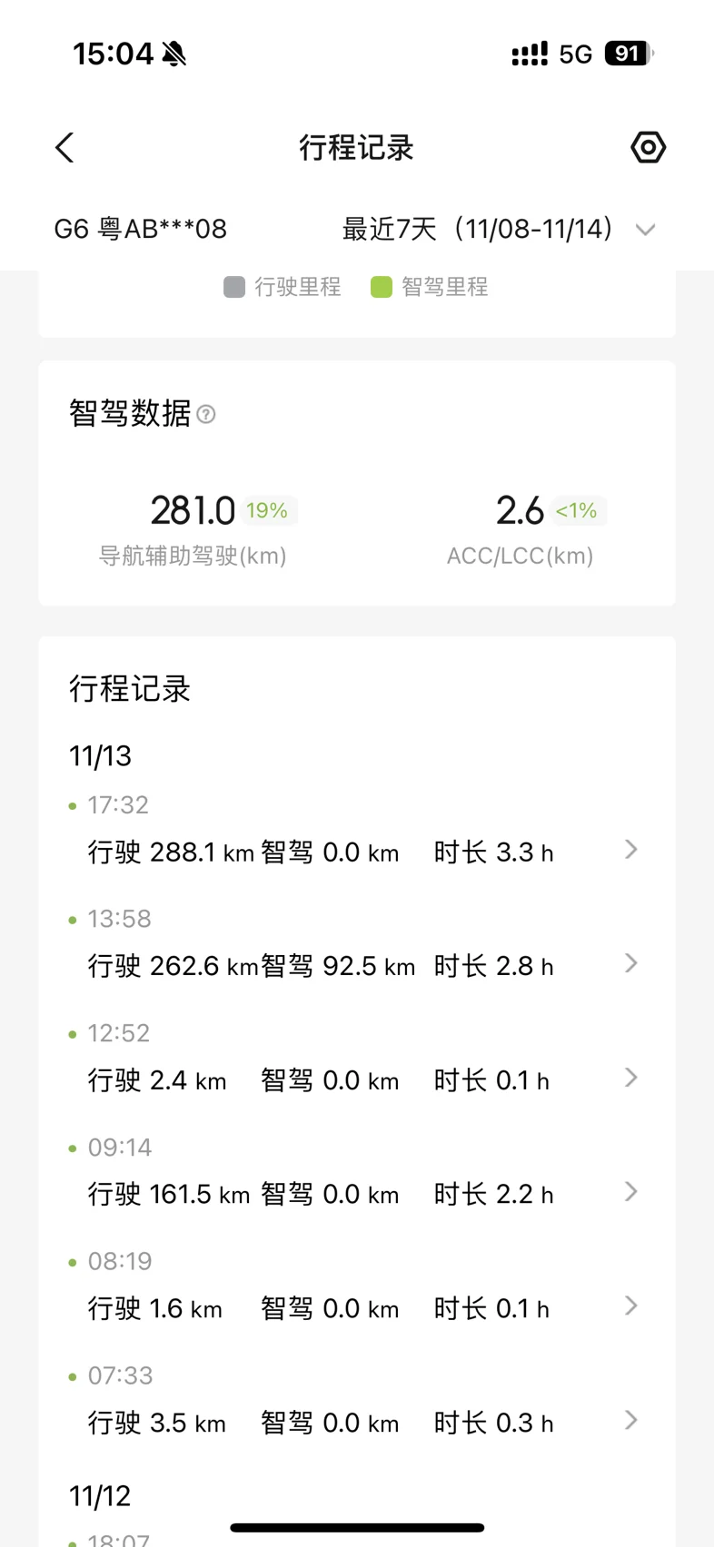

能耗表显:返程我们先是从永州祁阳市去到南岳衡山,然后在衡山充电吃饭,再出发回广州。全程基本上也是高速多,一共700多公里,耗电164度。具体如图。
行驶情况:一路都是雨,雨雾非常大,温度比前两天更低,大约4度左右。车上还是5个成年人,带了很多家乡菜,后尾箱堪比一个170斤的胖子,再加上天气原因,所以这次耗电非常高,达到了百公里23度多。

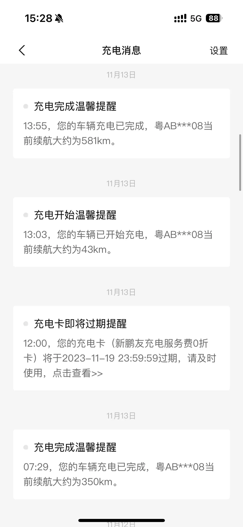

补能情况:出发前用随车充在家里充到350km,到达衡山只剩下50km左右,然后开始补能到97%,表显581km出发,如图。

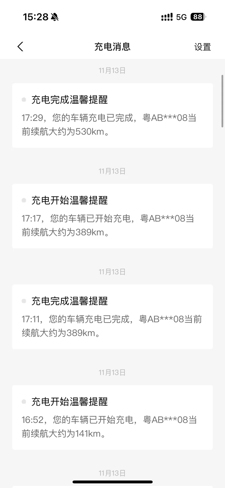

行驶出湖南天气才变好,我们选择在离广州还有200多公里的服务区充电,此时表显141km,充到530km再次出发,补能数据如下图。到广州剩128km。

一路走来,感觉小鹏G6能耗已经非常不错了,不过感觉目前的电动车还有很大的进步空间,这次从衡山到广州约560km,抛开车载重和天气不谈,起始581km的表显,到中途剩141km补能到530km,再到达广州家里剩128km,一共实际掉电440+402=842km,我感觉以后要WLTP里程1000km才真的电车高速无压力,虽然现在补能也确实方便。
