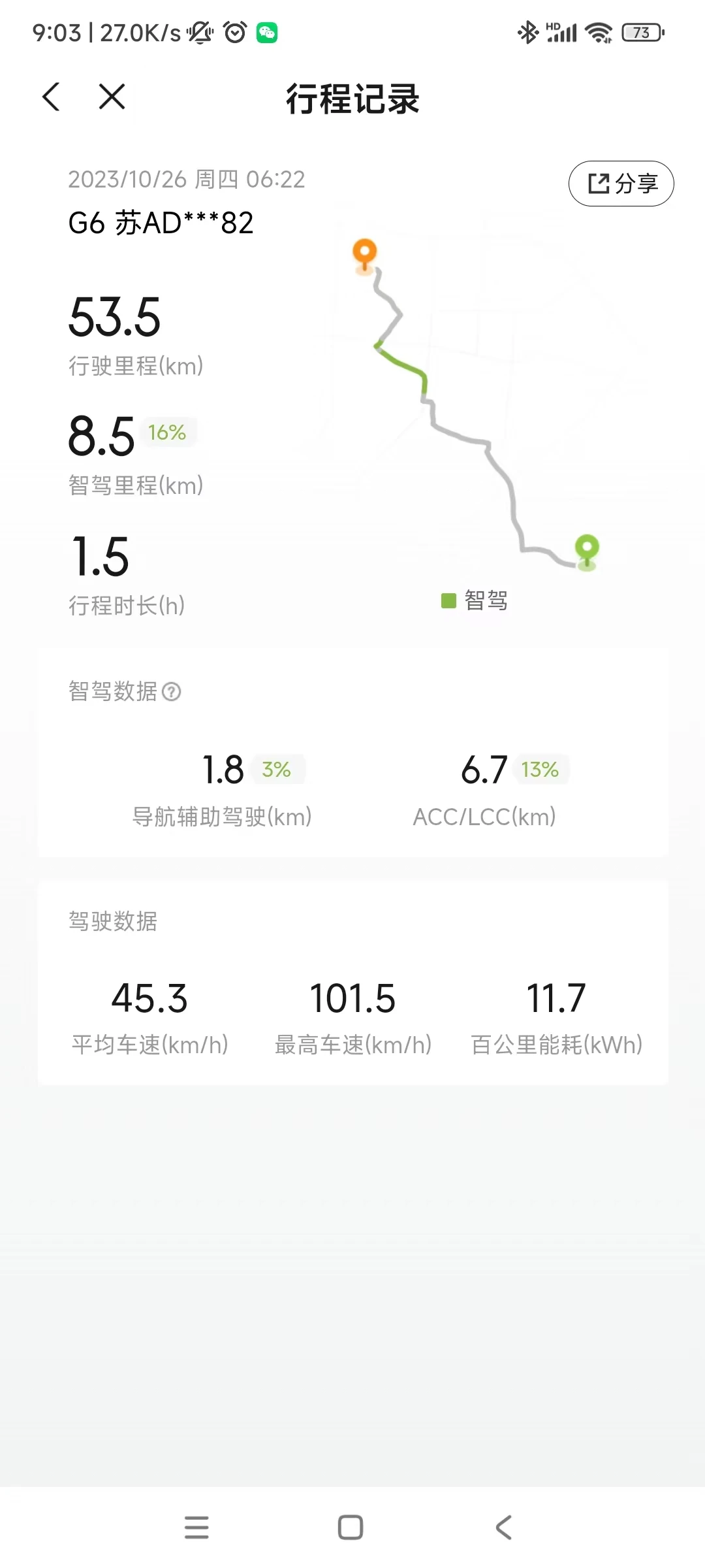

三、实测电耗:单程53km,早晨温度3~7℃,空调一启动起步的话电耗21kwh+
1.4.5km路程:室外温度5℃开到4.5km基本上维持在20kwh上下,制热果然电耗增加明显,尤其是温度越低电耗越大。
2.10km路程:室外温度6℃开到10.4km基本上维持在17kwh上下,车内温度上来之后制热电耗明显有所降低。
3.20km/30km路程:室外温度6℃开到20.9km和31.7km基本上维持在16~17kwh区间,空调制热电耗相对比较稳定,这时候影响电耗是驾驶习惯电机能耗。
4.40km/50km路程:室外温度9℃开到43.4km和50.1km基本上维持在15kwh上下,空调制热电耗相对比较稳定,这时候高速转为城市道路,电耗相对降低。
5.电耗分析:本人计算了下冬季公里数和平均能耗关系图,整体上冬季10km后空调制热电耗相对稳定16kwh/100km,相对于夏季电耗13kwh/100km冬季空调制热增加了3kwh/100km能耗。
同时分析了下冬季续航里程达标率:实际续航430km/理论续航470kw=92%,整体上冬季续航打9折,整体上G6的66度还是不错的,符合我的需求非常扎实。
