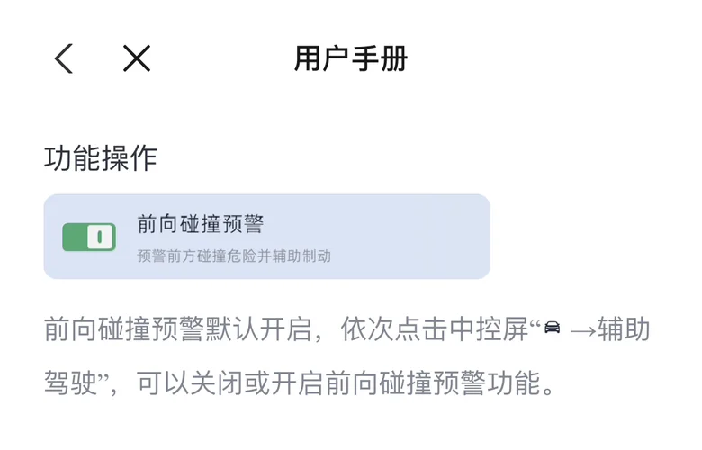

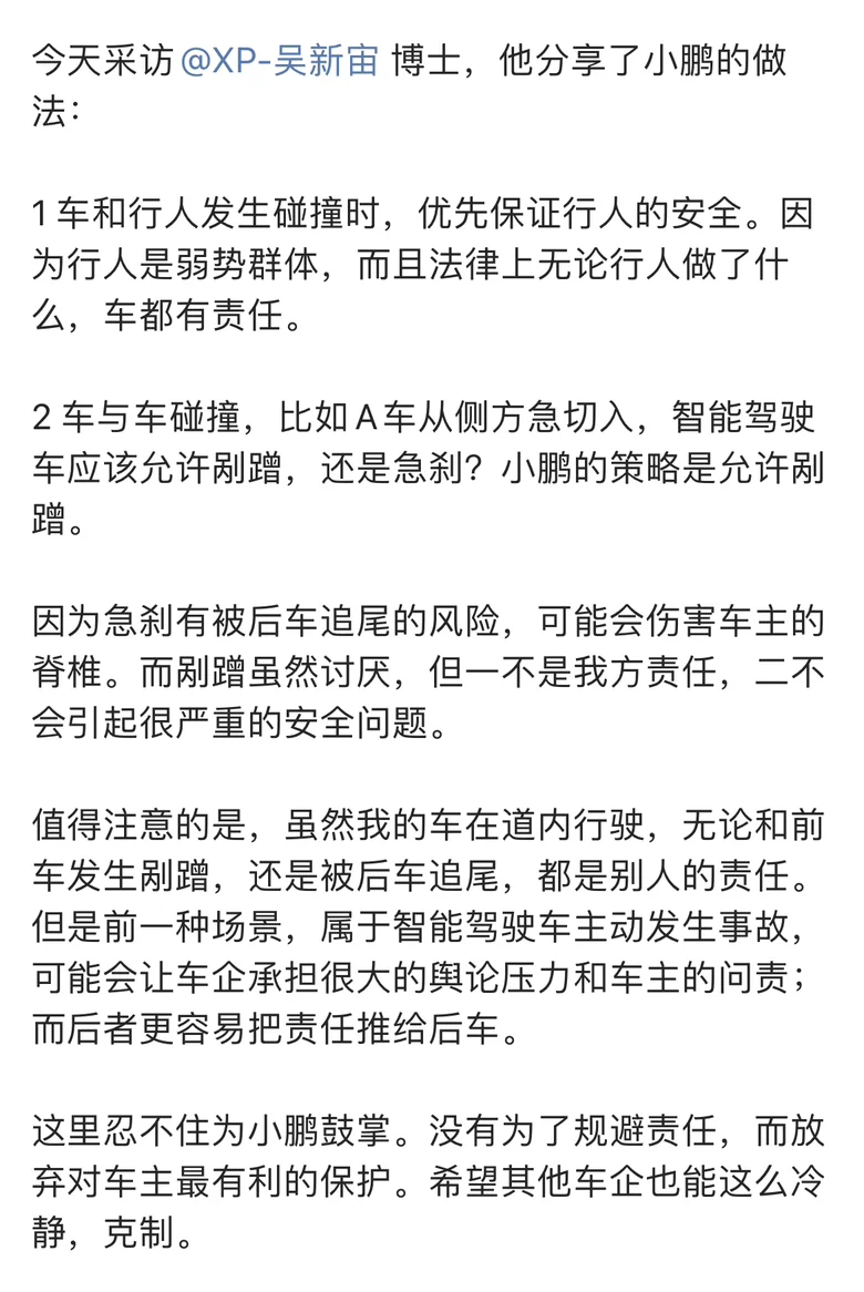

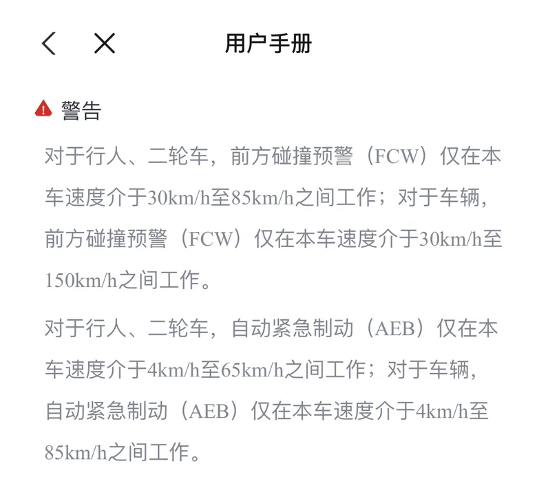

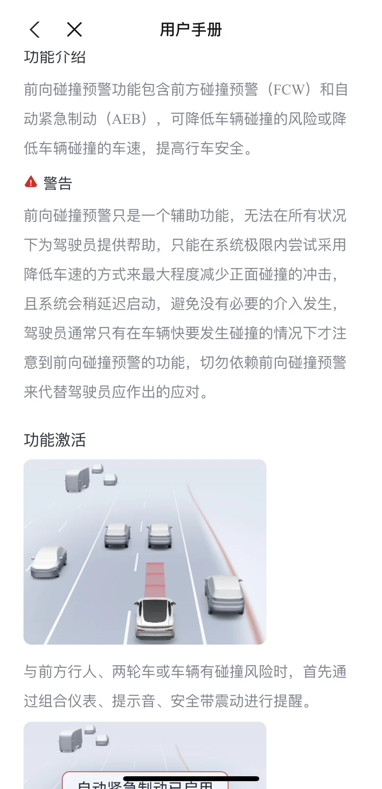

至于中高速的刹停,我没有触发过。但是如果你细心一点,去查看用户手册,就可以看到小鹏关于AEB的触发说明:在在识别行人、二轮车时,本车速度介于4-65km/h之间工作;对于车辆,仅在4-85km/h之间工作。AEB作为一个辅助功能,系统会采用降低车速的方式最大程度减少正面碰撞的冲击,且系统会延迟启动,避免没有必要的介入发生。也就是说,触发AEB的时候,系统会进行减速减轻碰撞的冲击,这里的机制就是,允许与前车进行碰撞,但不一定会瞬时刹停,因为在中高速行驶过程中,急刹车会容易给后车造成追尾。这里其实也有一个争议点,就是如果车子不把车刹停,那我撞了前车岂不是变成我追尾全责了?我想说,这种情况下,人的安全一定是大于交通事故的责任划分的

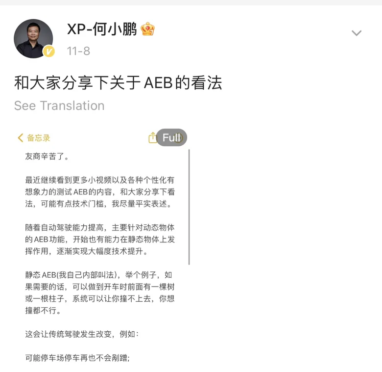

各家汽车厂对于AEB的触发条件没有一个统一的标准,每一家都有不同的理解,调教的风格也不一样,对于误刹和正确触发的临界值,没有一个界定的标准。AEB也不是智驾的全部,只是智驾主动安全的一个部分,所以外界测试或者舆论认知把AEB不容易触发当作为是小鹏的智驾不行,这样的论断,无疑是不正确的。
