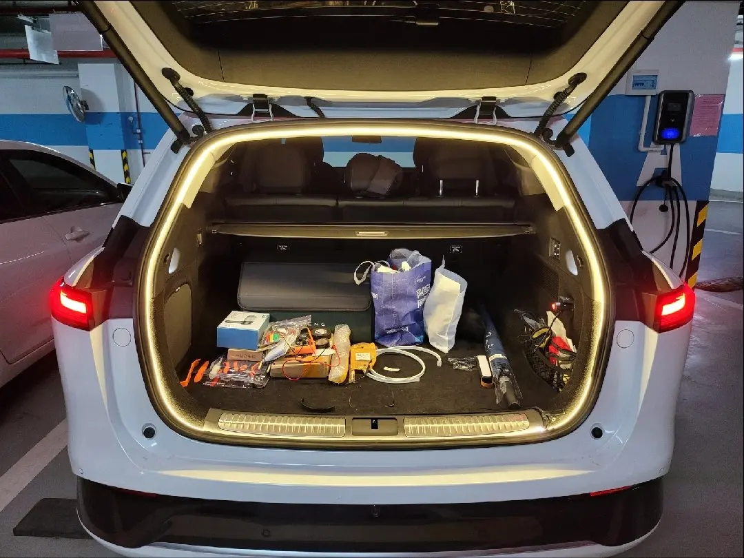

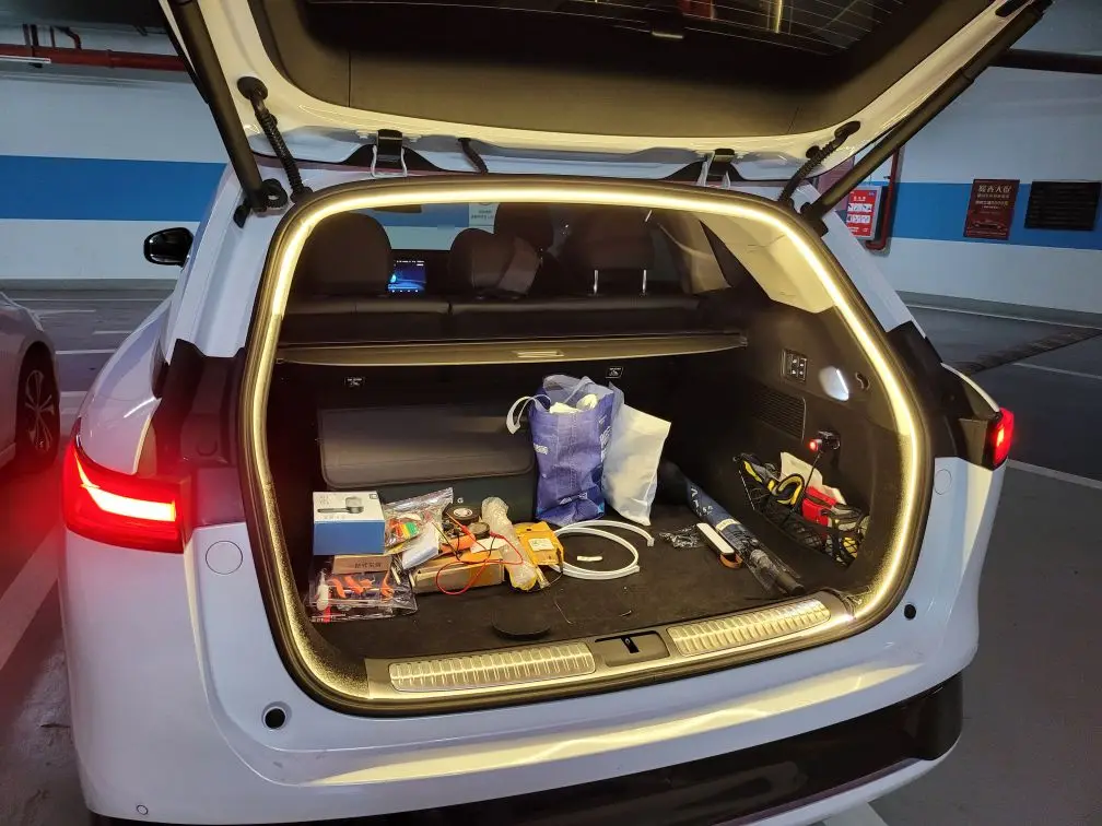

G9的尾箱灯实属有点暗,而且发现这种LED灯带放在车里看起来超温馨,所以决定自己动手改造一丢丢~,成本也在一百元以内
(我忘记给我的原材料拍照了所以下面都是示意图和成品图)

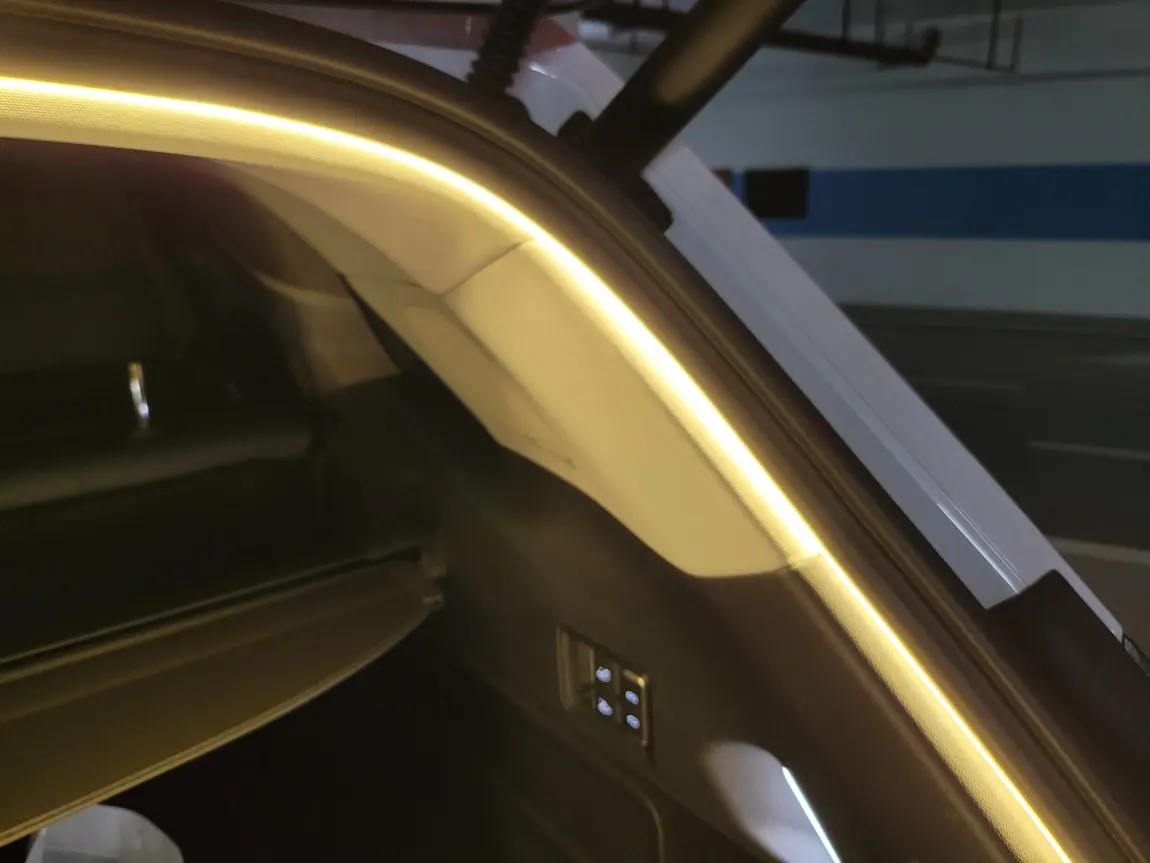

成品效果:

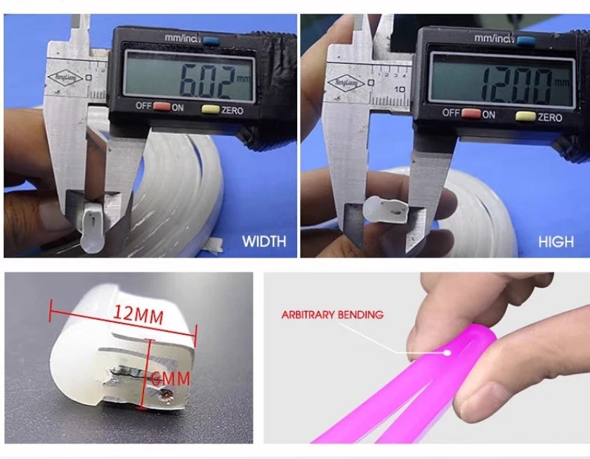

1. 首先灯带要选那种6mm*12mm大小以内的,大了放不下,前者是发光面宽度,后者是整个灯带的宽度,总长度5米,要求是12v, 柔性硅胶灯带,防水,还有就是最好原装有线从一头出来的,这样就不需要焊接了。我选的色温是4000K的中性光,感觉太白容易刺眼,太黄照东西又太昏沉,4000k正好在中间。我tb买的5元一米,25块搞定

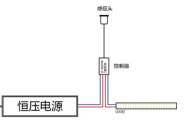

2. 记得要选距离传感器而不是人体传感器,因为人体传感器开始亮的时间基本都不会和尾箱的打开同步,不能常开,而且关了尾箱后也不会自动关闭,要等他自己的定时到了才关,强烈不推荐。我选的距离传感稍微贵点,30左右,主要因为自带线缆(不用自己焊接),传感器和主板是分离的所以传感器不会是一整块板子,还带有渐亮和渐灭效果。便宜的卖7元,但是以上的东西都没有

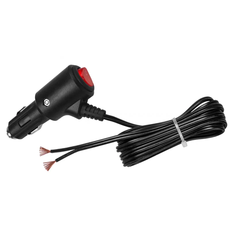

3. 12v点烟器电源20元搞定,剩下的材料应该就很容易选了,十几块就可以搞定

2. 接上传感器和电源的线,具体就是把电源的正负极接到传感器输入的正负极,要用到剥线钳,热塑管和打火机,可以综合上面那张传感器示意图。
3. 把传感器的输出正负极接到灯带的正负极,需要和上一步同样的工具

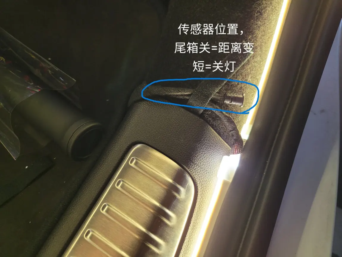

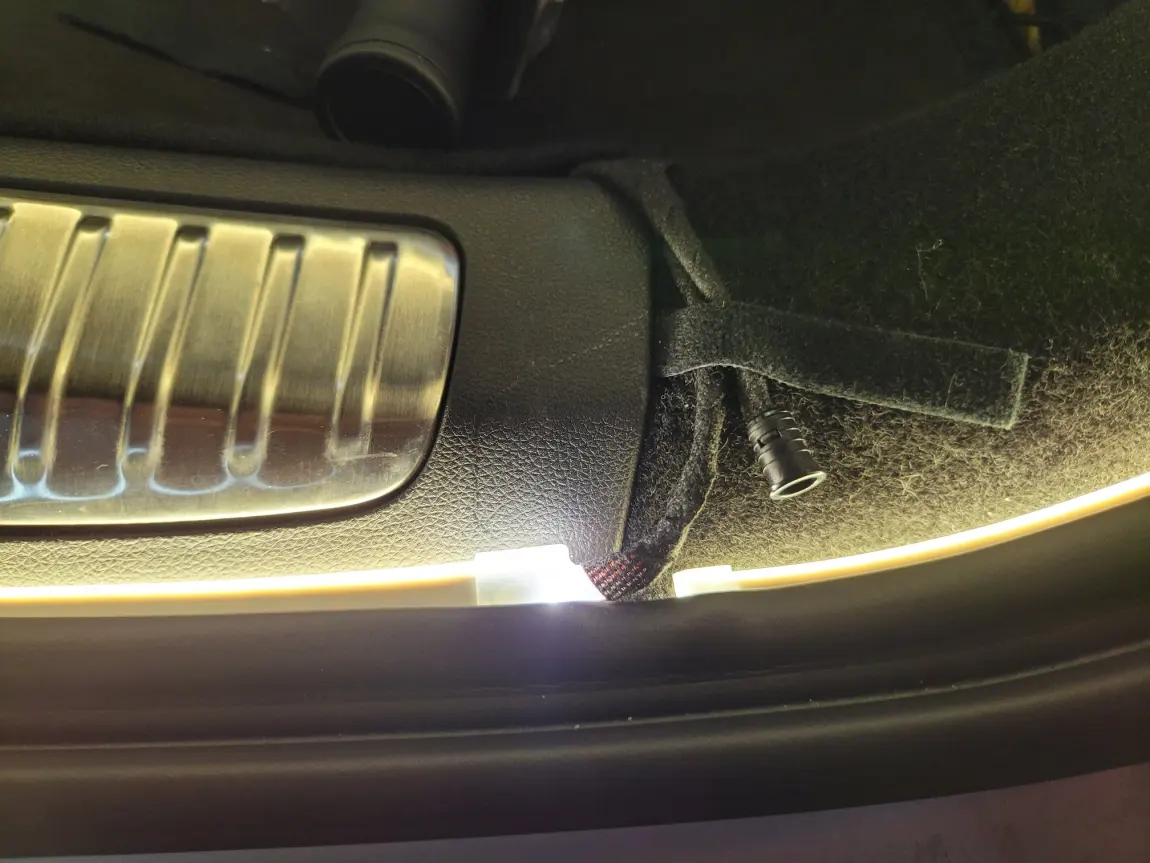

4. 规划一下传感器的位置,这样有助于规划灯带的入口。

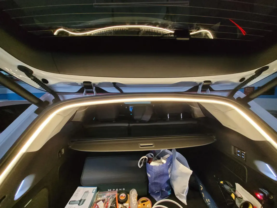

5. 把灯带往防水框里面塞一圈就好啦,多余的灯带直接剪掉,然后用收尾盖盖起来。多出来的线整理好后放到后备箱的下层,或者如果有全包裹垫的话也可以放到侧方的垫子里
6. 享受亮堂堂的尾箱咯~

->整个灯带的功率亮的时候有40w左右,所以点烟器电源也不要买太不靠谱的
->只要位置选的合适,尾箱关闭后并不会压到电线和传感器,传感器的触发距离大概是6到8厘米这样
