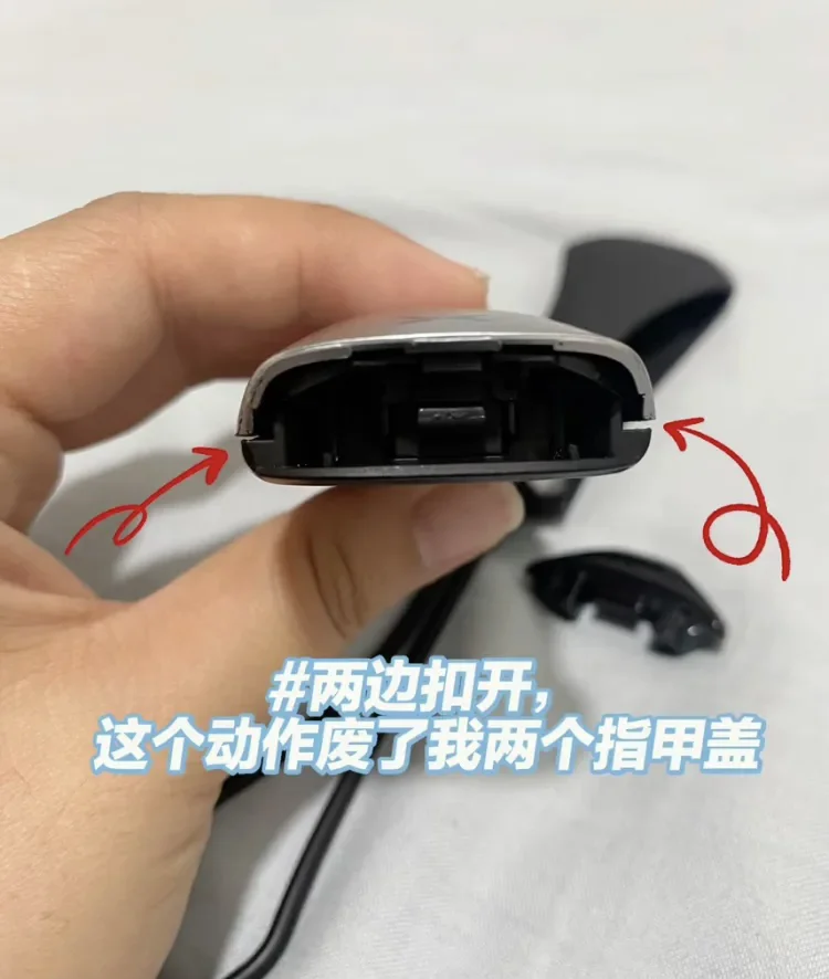

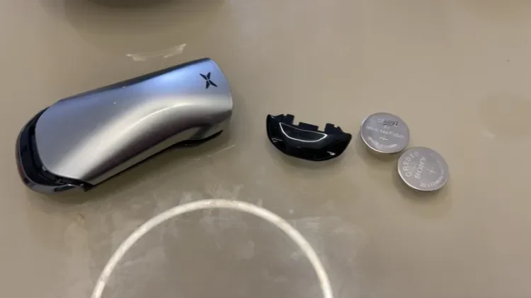

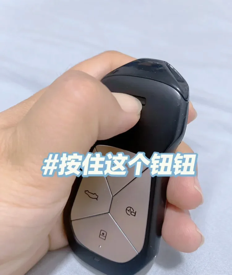

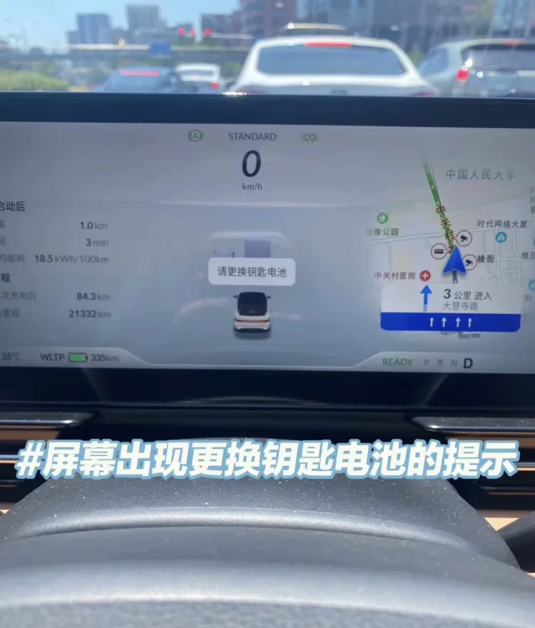

看到越来越多的鹏友加入小鹏大家庭,后期势必面临钥匙更换的问题,很大家分享小鹏换电池电池最全的攻略步骤,请大家看图吧,有图有说明,干货都在上面了,不得不说小鹏的设计太直男了,差点把指甲抠下来…

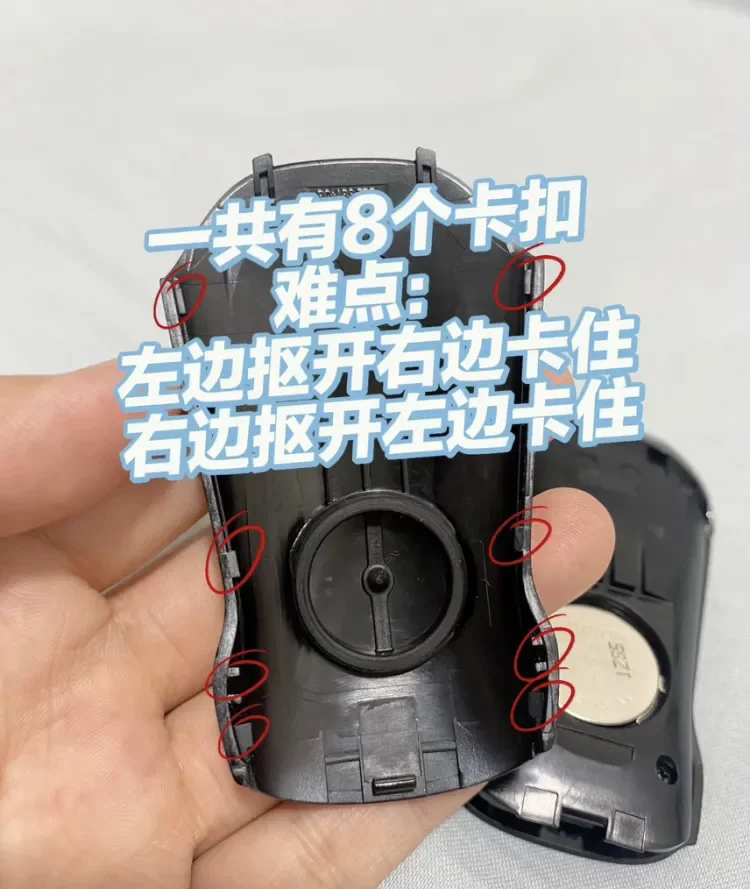

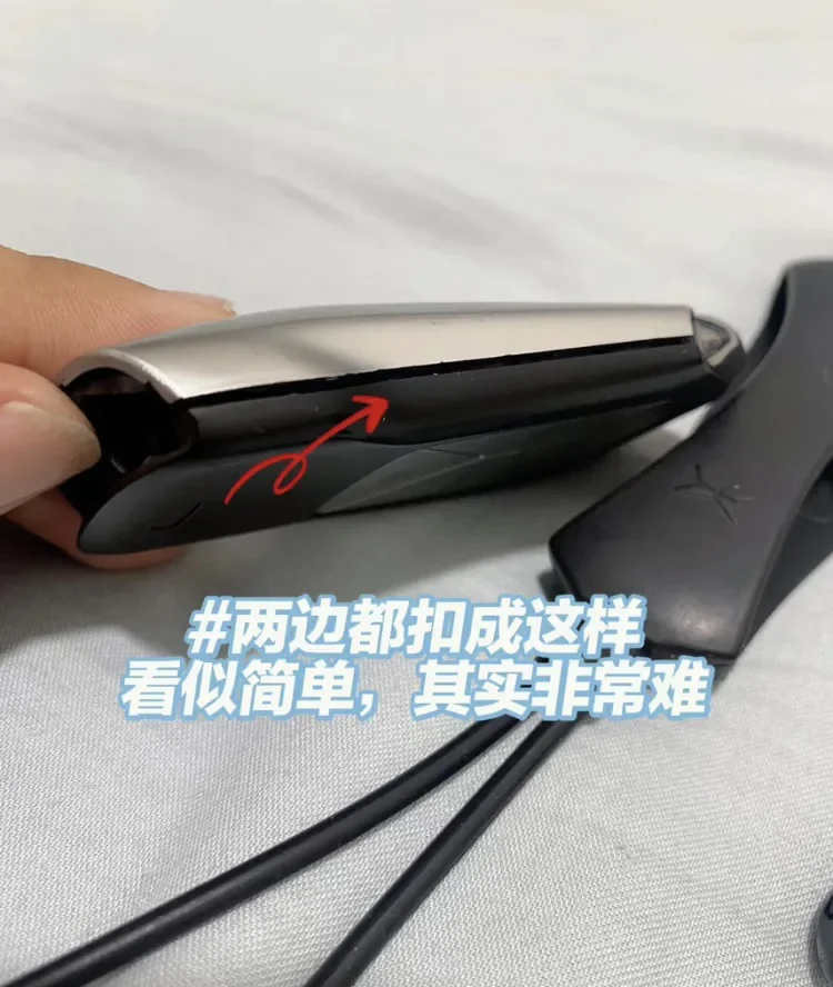

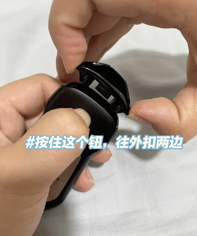

小p提示好几天要更换电池了,正好之前保养时候小鹏维修中心给了一个,晚上回家仔细研究了一下,开始动手,一开始还是蛮容易的,到了开盖子那个步骤…废了老大力气了,左边抠了右边又卡上了,右边抠了左边就卡住,崩溃了,最后大力出奇迹搞定了…

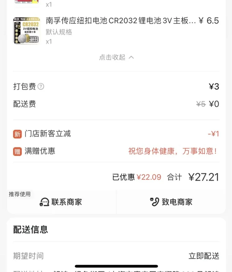

然而发现了一个更崩溃的事实,维修中心给的电池是不匹配的…只能晚上快十一点了叫个电池的外卖!我tnnd晚上都没吃叫的外卖却是电池!
希望大家换的时候记住一定要准备的是cr2032电池!切记!切记!
