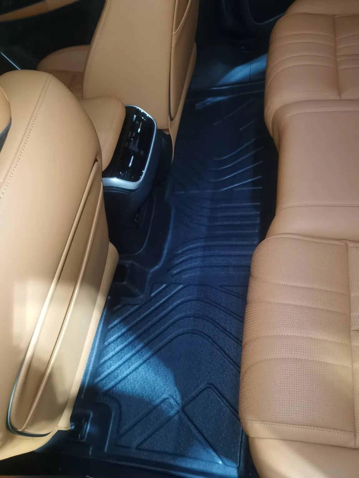

首先购买合适小鹏G9的TPE脚垫,我主打省钱,所以采购的5座脚垫只花了七十多元,虽然便宜,但是版型和尺寸都挺合适,划算。车友们可以按自己的喜好价格买好底垫。

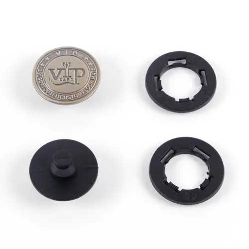

然后购买4个汽车脚垫卡扣套装7.5元
虽然便宜,他还附带了一个开孔器工具,方便后续开孔操作

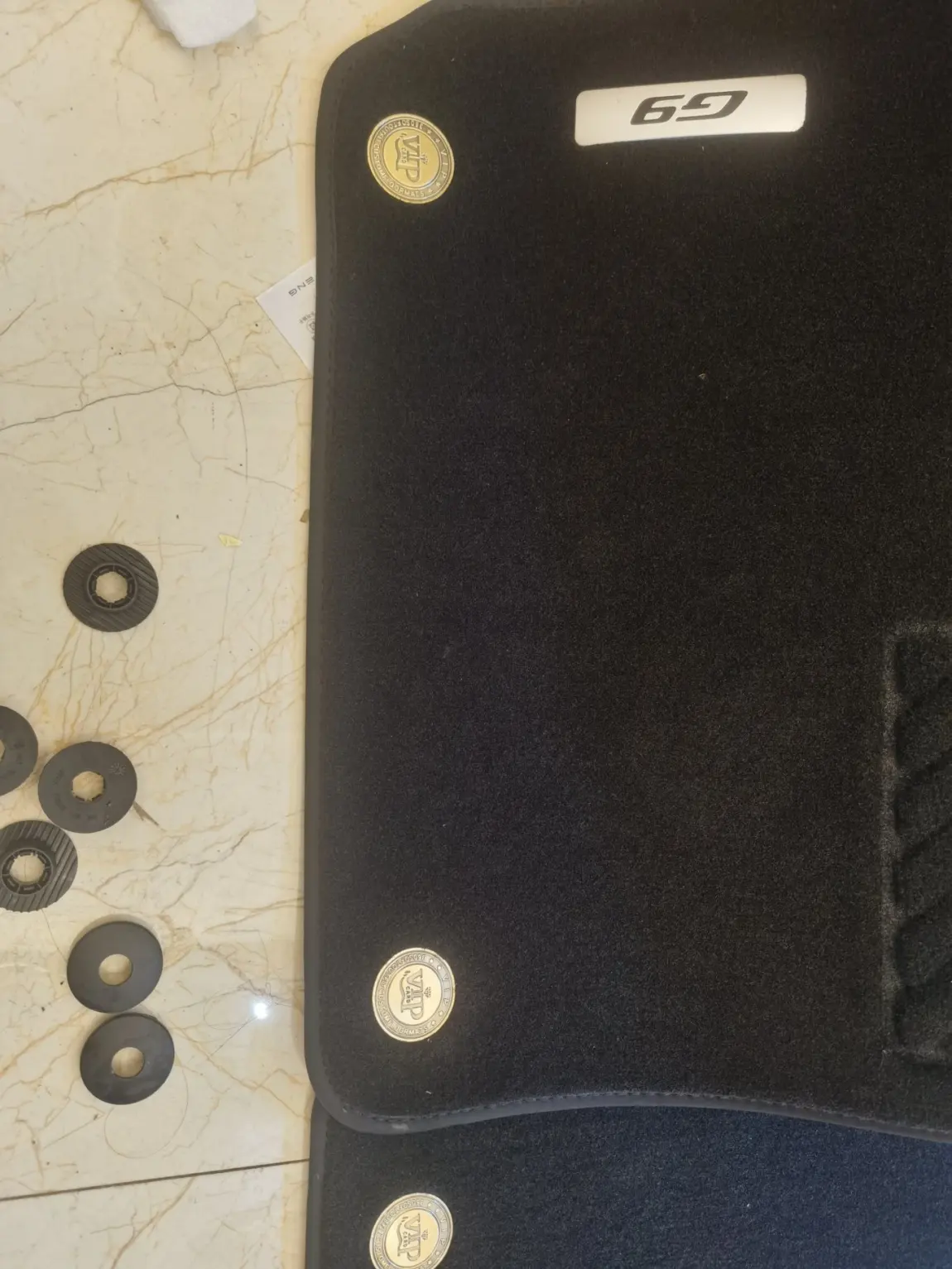

收到后就开始更换原厂绒垫的卡扣器,原厂的卡扣器 直接可以撬开分离,卡扣可以用一字螺丝批撬开
这是更换完成的效果,好看很多了是吧

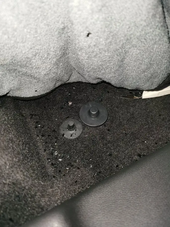

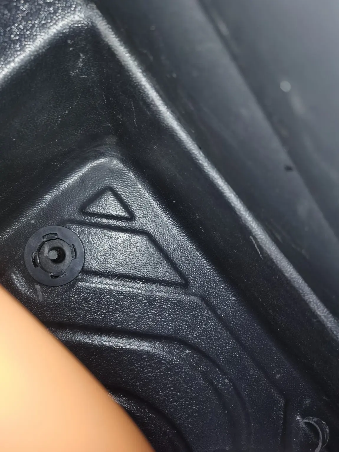

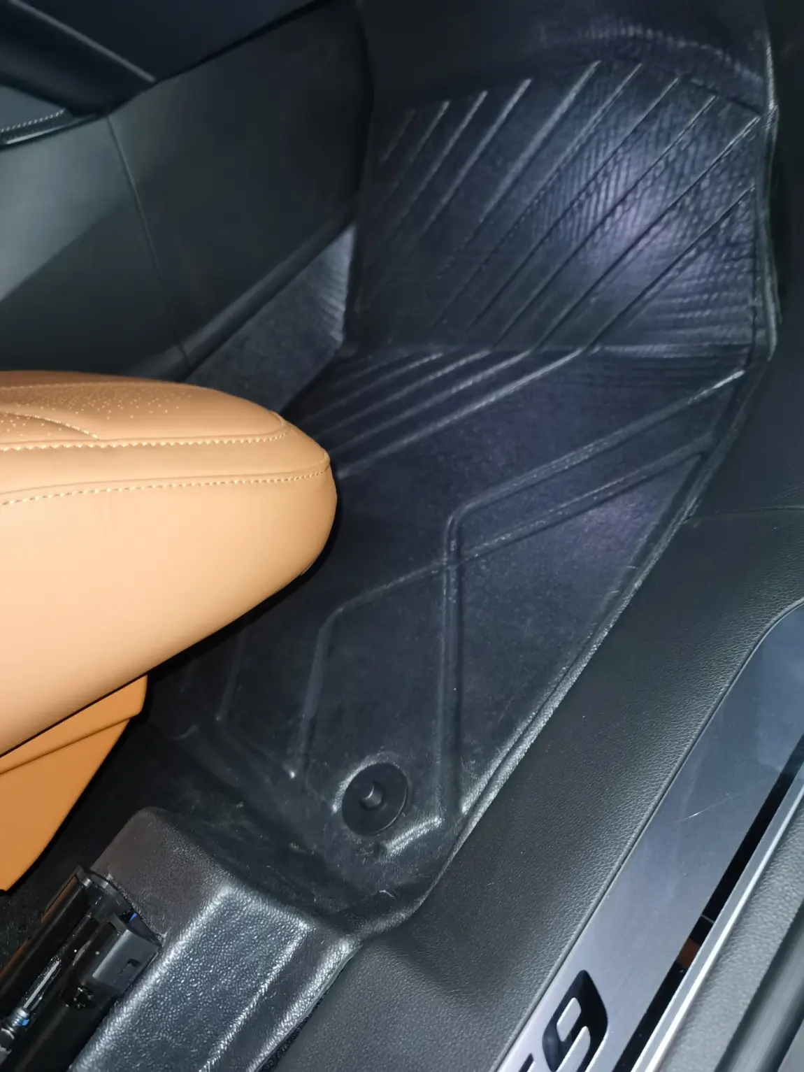

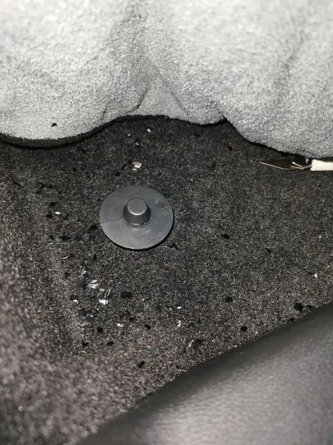

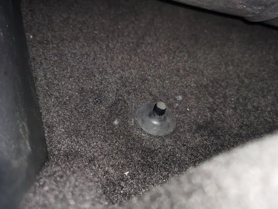

这时候就开始对车内的4个地毯固定器进行二次加工,原车的是4个蘑菇头形状 要把它削成圆柱形 这样新购买的地垫固定器就可以卡在上面,后续可以达到完美融合
这里需要注意一个技巧 ,不要削的太小了,所以切削的分量可以一点点来,要比内孔稍大一点,需要有点过盈,固定器要用力才能扣进去,这样就不容易松脱。加工副驾驶的时候,因为有大腿托的阻挡,裁纸刀切割的时候有可能会划伤座椅真皮,所以作业的时候用个毛毯遮挡一下,以防万一。

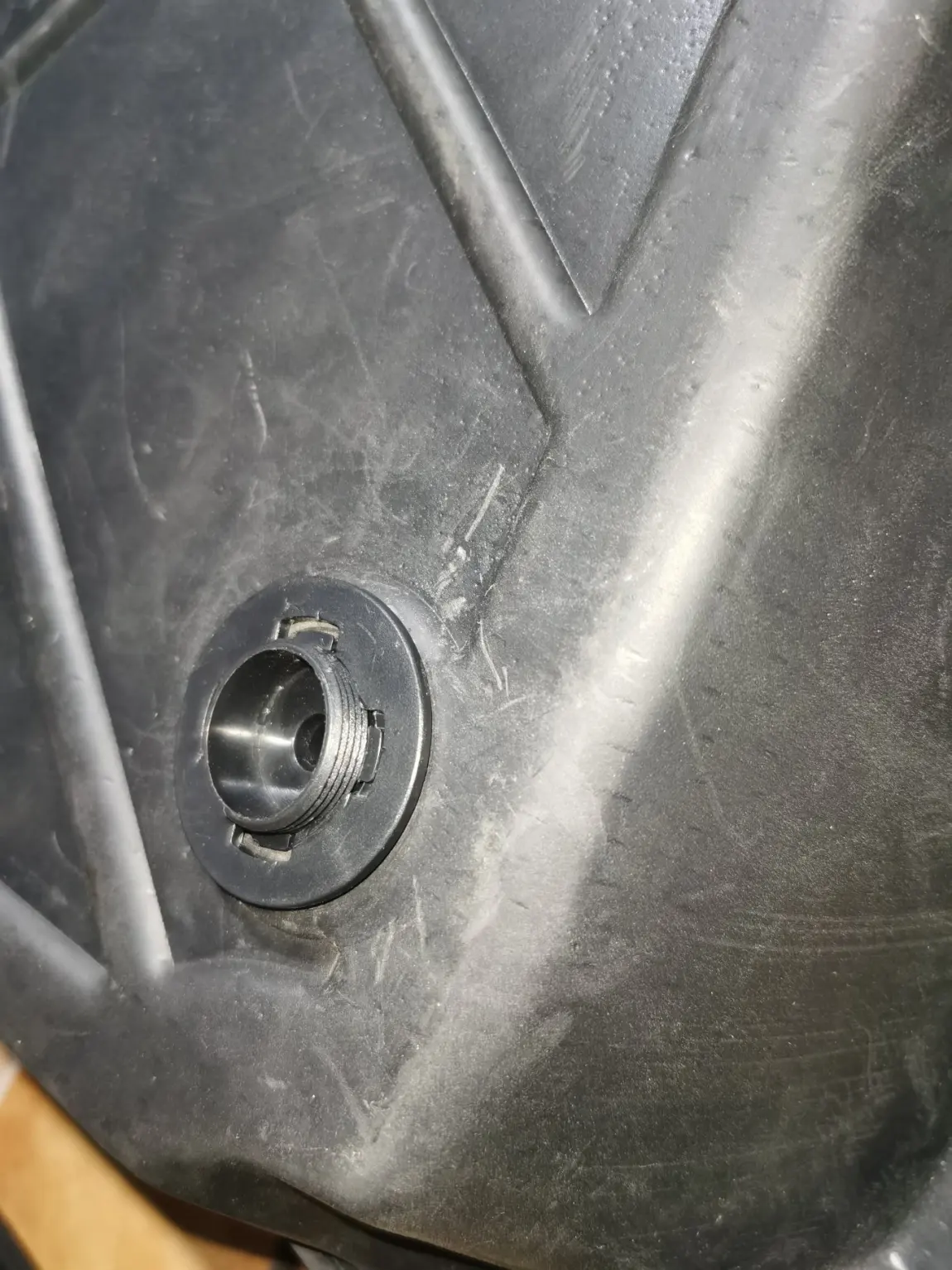

这是加工完成,固定器完美扣上去了

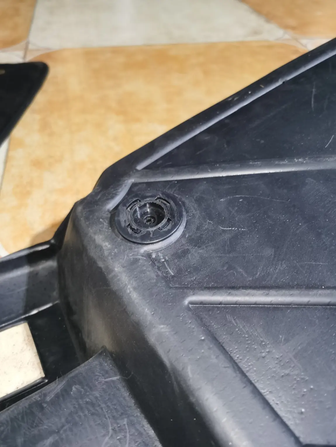

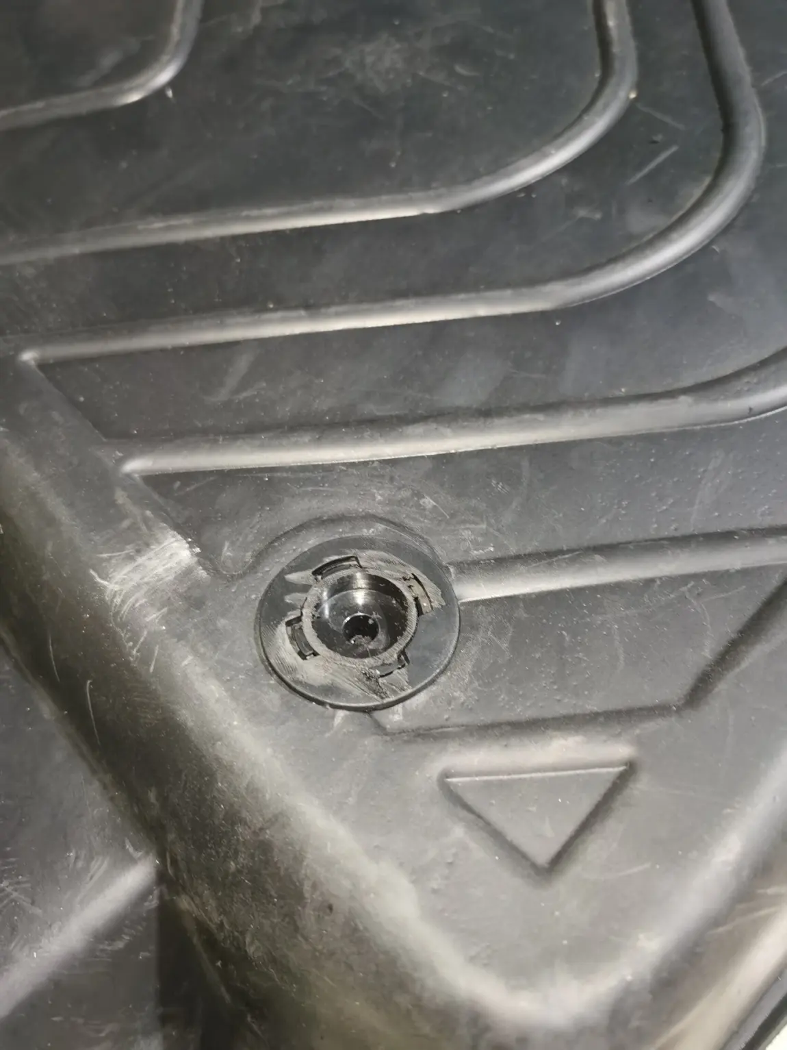

这时候可以对TPE脚垫进行开孔作业, 脚垫预装车上,在地毯固定器圆柱大体的位置上开个小孔,让圆柱穿过脚垫,然后把垫完整的安装到车上前后左右的位置 都要仔细的查看一下,先让它完全贴合在车上,然后用固定器的卡环 作为参照物 以地毯圆柱为中心 画上记号,准备开孔

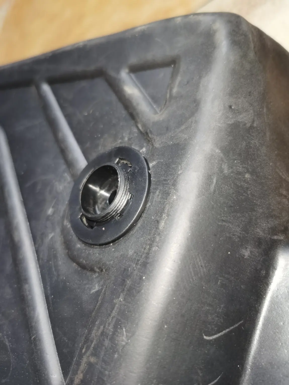

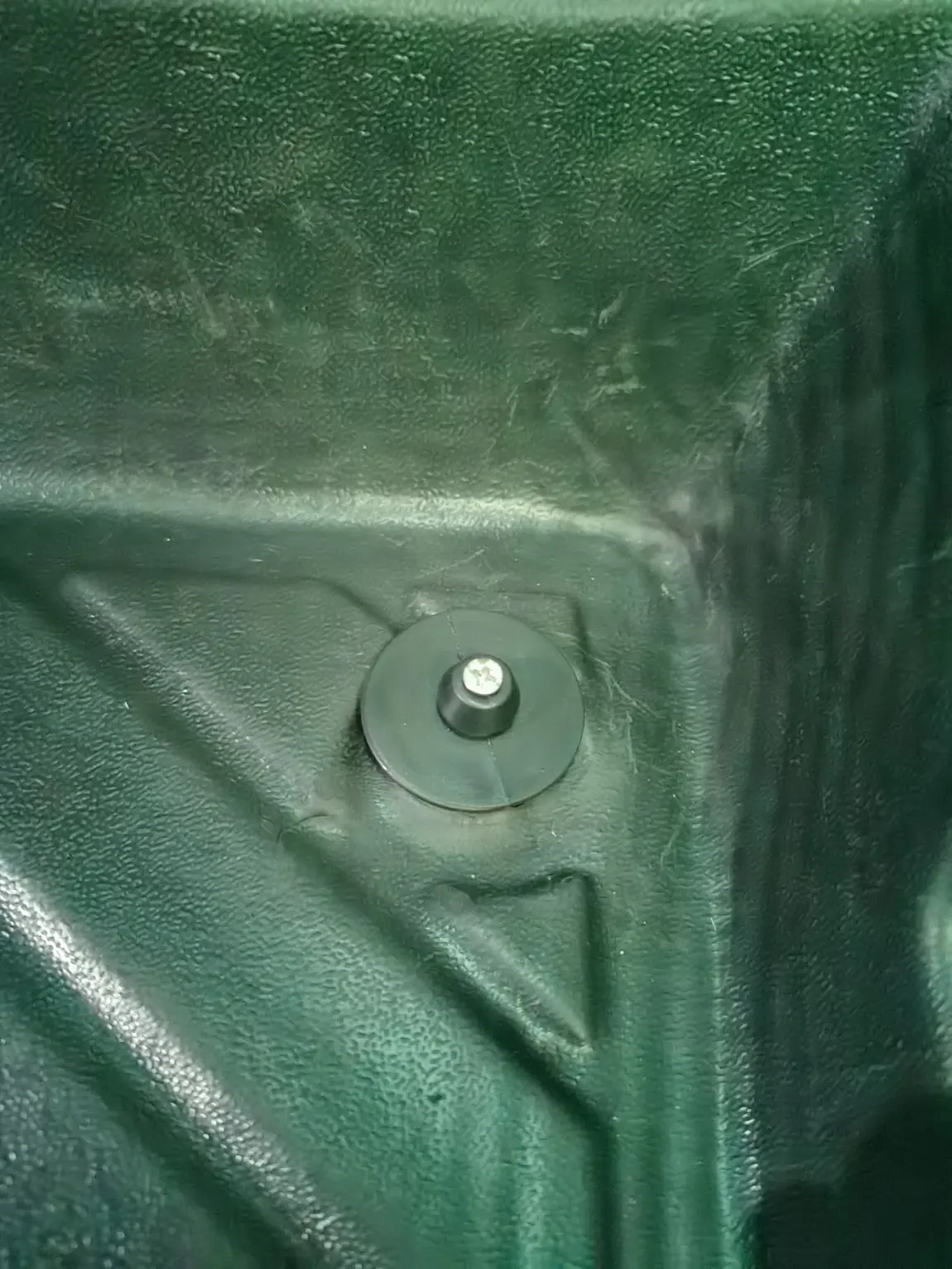

开孔好之后把固定器装到脚垫上
安装完成之后,固定器有一部分凸起来。需要用刀或者角磨机磨平
到此整个修改就完成了,开始装车了

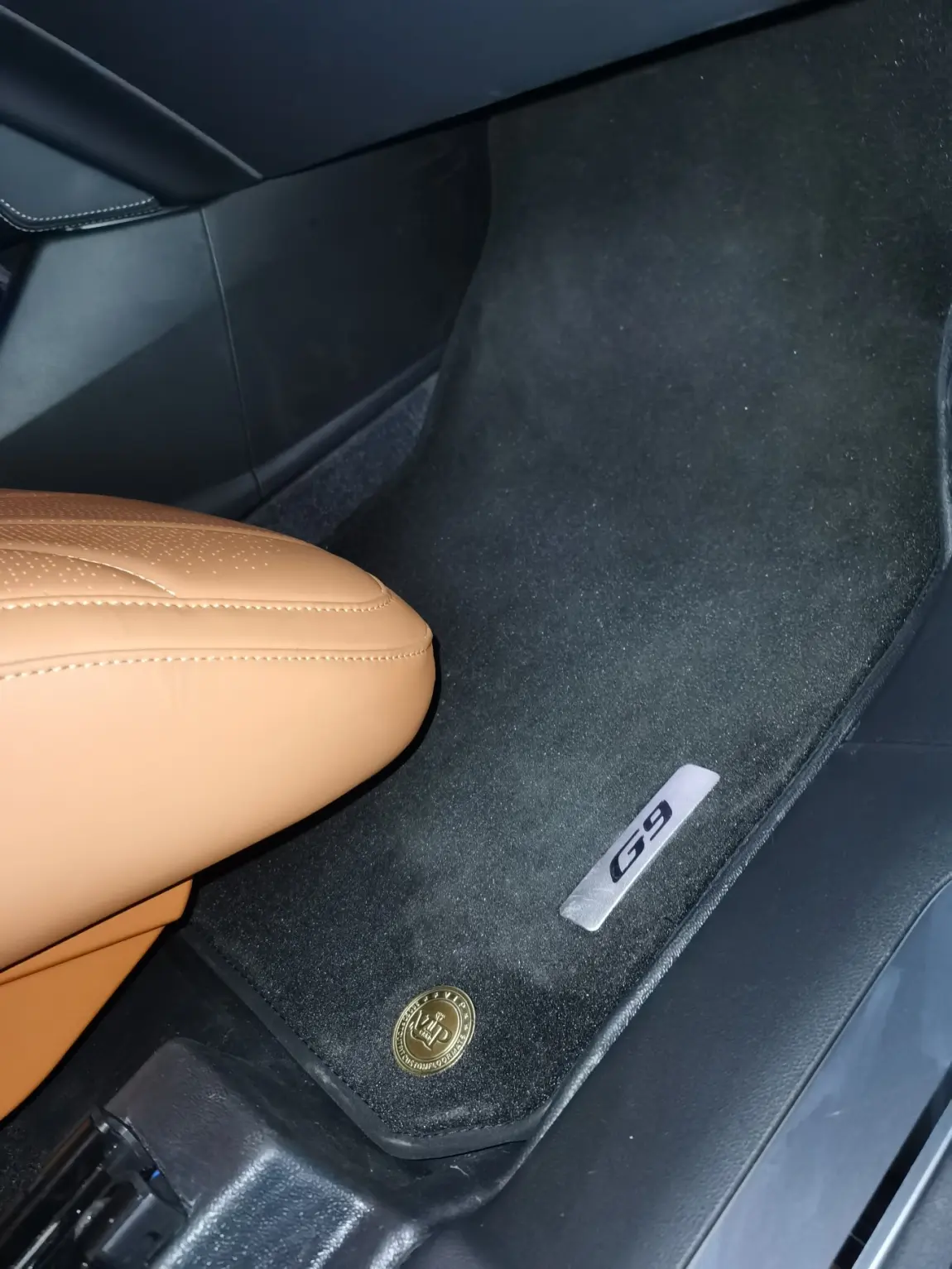

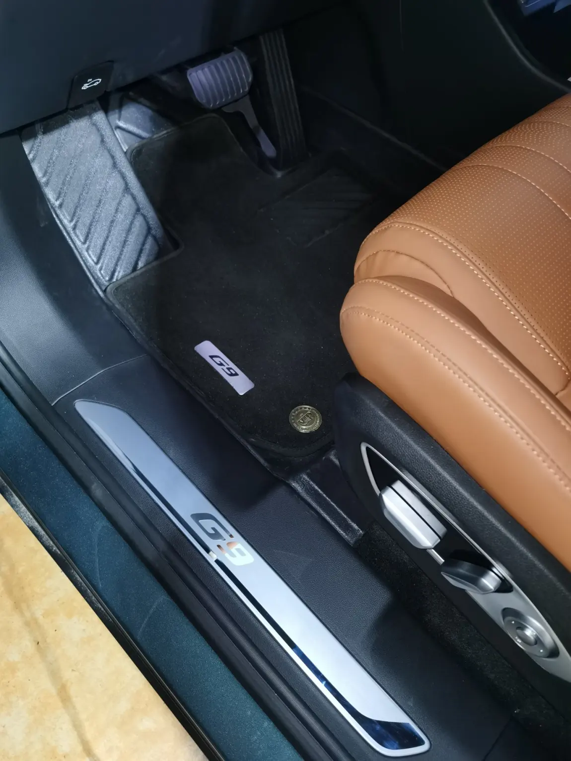

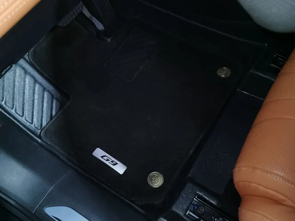

装上原厂的簇绒脚垫
完美完全不会滑动。

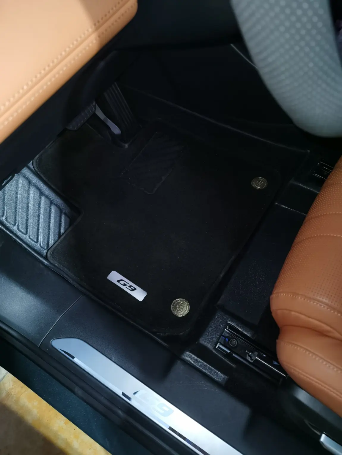

主驾驶侧也是同样操作过程,因为主驾驶要踩油门踩刹车经常动来动去的,所以要绝对的防滑动,所以靠油门的内侧圆柱增加了镙丝锁定, 这样脚垫就完全没有可能滑动了
到此脚垫改造计划完美收官,费用只需八十多元,得到一套质量上乘的双层全包围族绒脚垫,此改造方案合适有动手能力的DIY爱好#小鹏G9# #改装#
