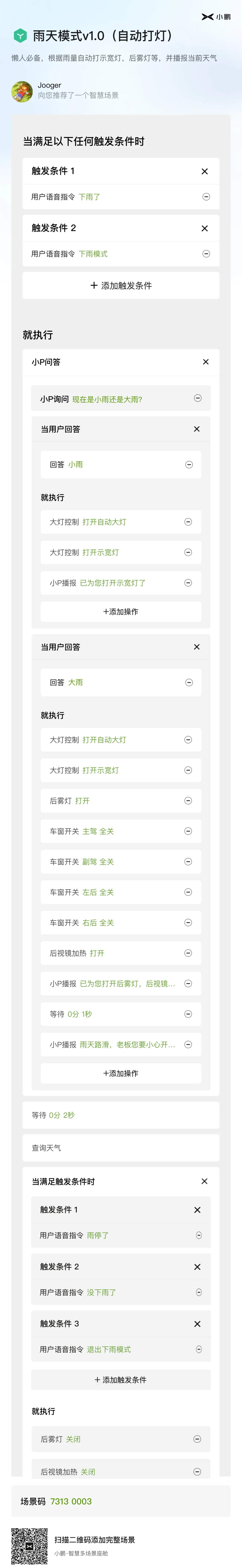

一、雨天模式(自动打灯)
打灯永远是令新手司机头疼的问题,遇到突然下大雨,大灯,雾灯,示宽灯,后视镜加热,关窗户等都需要人来操作,虽然可以语音呼唤小 P 帮忙,但是对于新手,难免手忙嘴乱😄
那这个雨天模式就是针对这个问题的,我们只需要下达语音指令“下雨了”,然后跟小 P 说是大雨还是小雨(灯光处理会不同),就可以直接控制所有的灯光,窗户,后视镜加热等操作了
这样再也不会手忙脚乱了
当雨停了后,可以跟小 P 说“雨停了”,然后自动关闭部分灯光(这块如果官方能开放配置记忆功能就好了,可以一次恢复所有配置)
二、雾天模式(自动打灯)
和雨天模式一样,雾天下行驶也需要做一系列操作,比如雾灯,空调内外循环等

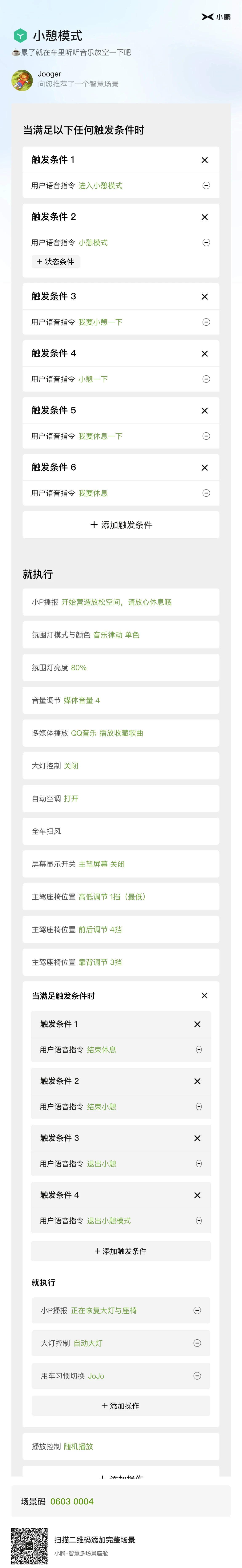

三、小憩模式
这个场景是我主动用的最多的,因为我平时去充电、接我老婆,或者是街边停车休息,都会用到这个模式,很实用
当你跟小 P 说“我要休息”,小 P 会自动帮你调节座椅位置、角度(基本平躺),然后播放你喜欢的音乐,关闭所有灯光,你的身体和心情顿时变得舒适了起来

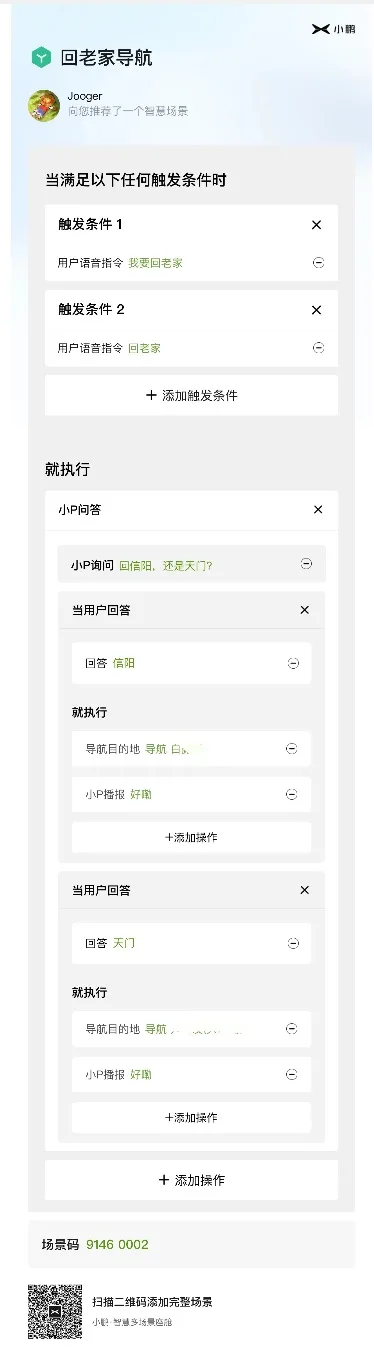

五、回老家导航(地点预设)
目前车机导航里只支持“家”和“公司”这两个预设地点,但是有时候个人还需要一些其他的固定地点,那这个时候就可以创建一个固定地点的智慧场景
这个场景可以延伸,比如你去的某些比较好吃的馆子,或者常走动的亲戚家,那么都可以用预设地点

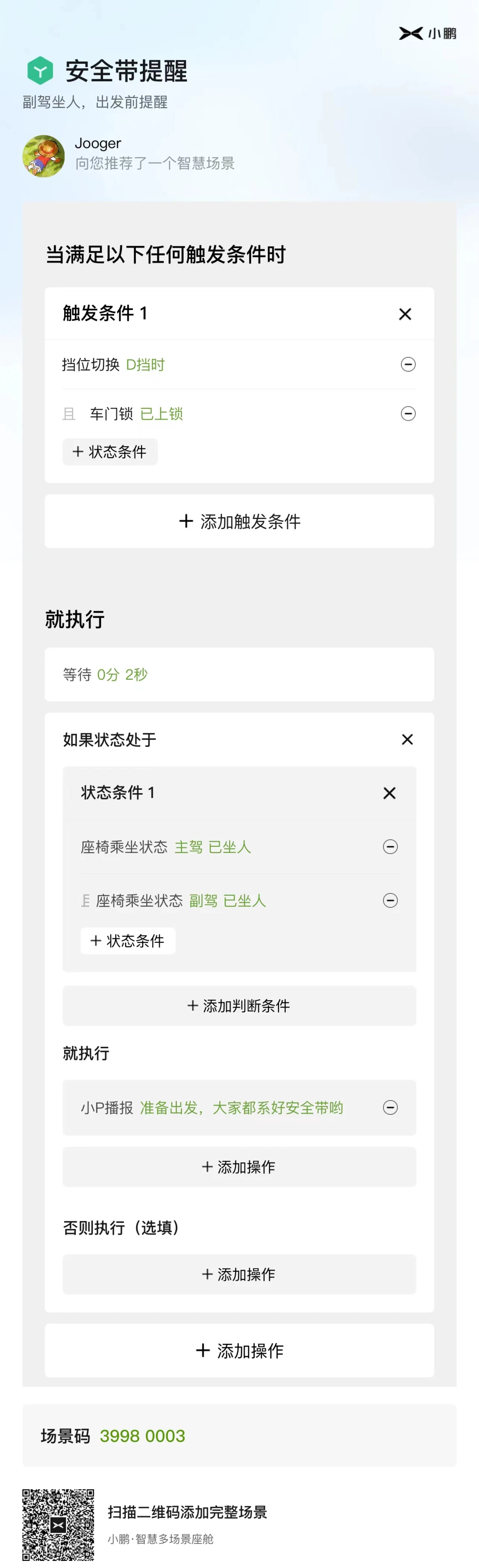

六、安全带提醒
有时候挂 D 档起步后,主驾、副驾忘了系安全带,虽然行驶起来后,车内会有叮叮叮的提示声音,但是在行驶前就让小 P 语音提醒一下,岂不是很温馨?

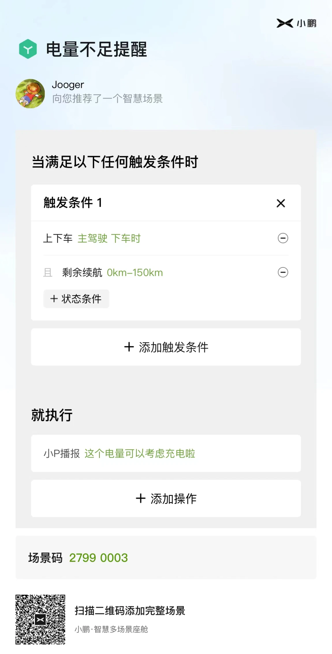

七、电量不足提醒
这个其实是我国庆自驾游想到的,自己可以设置一个待充电的阈值,比如说 20% 电量的续航里程,那么低于这个阈值的时候,小 P 会提醒要去充电了
