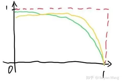

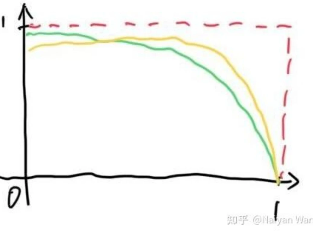

首先,这个主动刹车系统一旦启动,是强制帮司机刹车的,这就意味着在一些情况下会出现与司机意愿相反的刹车,即误刹车。可是,要减少误刹车,可能就没办法兼顾灵敏度,即刹得住。这里盗一下上面文章的图
纵轴表示刹得住,横轴表示不误刹,理想情况下应该是红线的右上角,即刹得住又不误刹,但实际情况下根本做不到,所以厂家只能做取舍。究竟是刹不住危害大,还是误刹车危害大?个人感觉是误刹车危害大,尤其是高速误刹车。因为很多人开多年车,也没有启动过一次aeb。。。当然很多人会持反对意见,毕竟是救命的东西。那我们看看其它厂家,大家可没有摆烂。

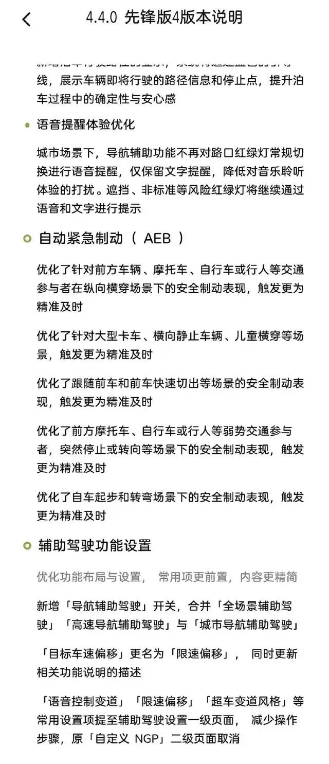

所以,在有智驾的车上,aeb有点鸡肋。余大嘴有一点说得对,小鹏根本就没做aeb,就是直接用了博世的方案,这从小鹏10月份的更新公告就可以看出来。
小鹏10月内测版更新公告

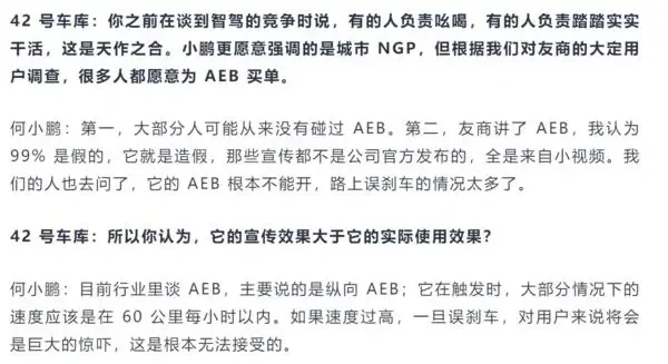

铺垫这么多,终于来到重点,何小鹏是耿直,还是碰瓷?我们先来看看他说了什么。
1 大部分人从来没碰过aeb,这个我相信没什么争议
2 友商aeb造假,都是小视频宣传,这里就是最大争议。友商造不造假,不清楚,我们也没有证据,但小视频宣传,这个没毛病。上面已经说了,现在的测试都是静态的刹停测试,一来容易做假,二来不能说明动态的误刹车做得好。这里面的取舍,我上面已经说了很多了,就不重复了。
