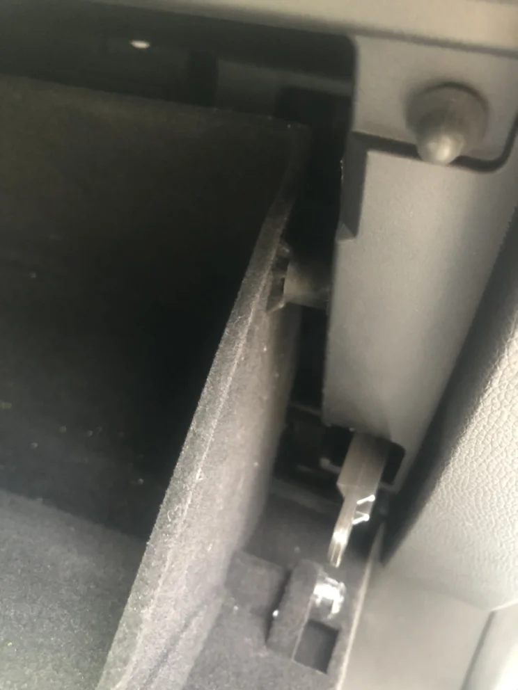

G3i空调滤芯在副驾驶工具箱位置,先打开工具箱,把工具箱的物品全部取出来。在左侧边有一个阻尼杆,稍用点力把阻尼杆卡扣分离。
分离后是这样子

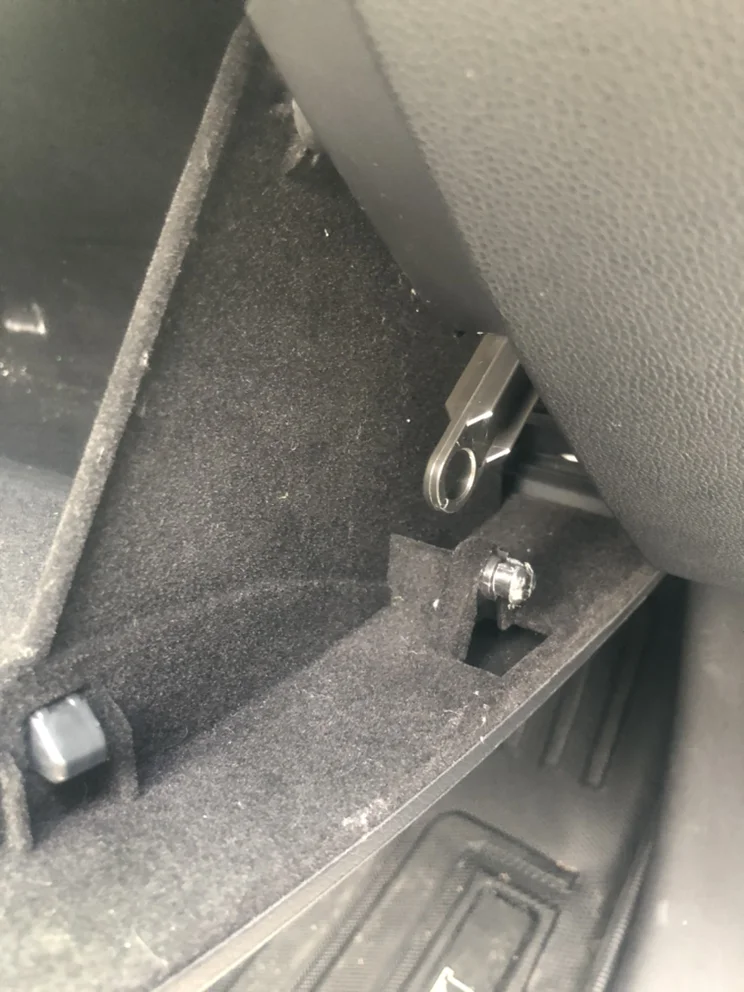

接着再把工具箱两侧的卡扣分离
两侧的卡扣需要两只手同时各按一边卡扣位置向工具箱中间稍用点力气按压抽取出来。

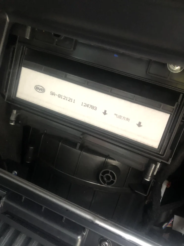

接着按压空调滤芯盖板右边的卡扣拿掉盖板,即可看到滤芯。
直接抽出旧滤芯,把新滤芯按照正确的气流方向装回去盖上盖板。

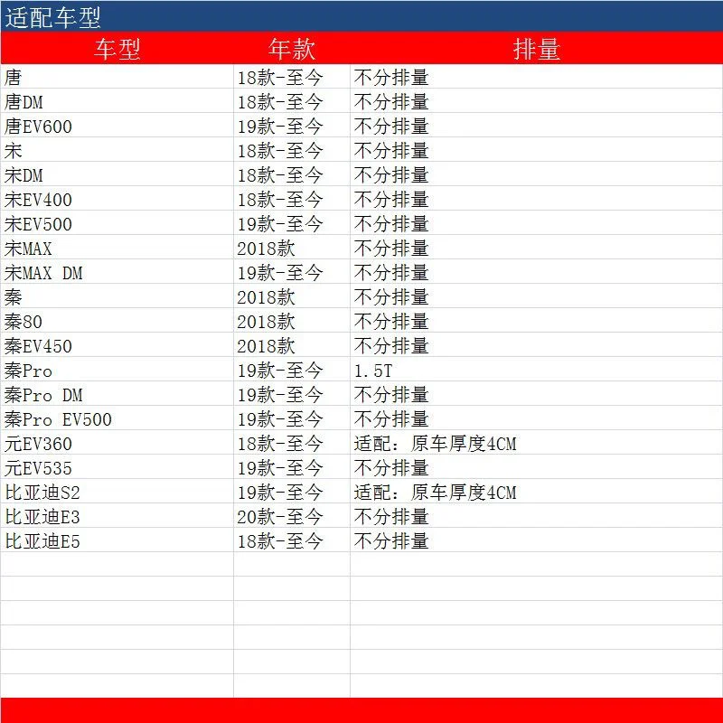

G3i的空调原厂的滤芯品牌是比亚迪,物料编号为SA 8121211,某多某宝上都能买到,每片约12元左右。与以下车型用的滤芯通用。
