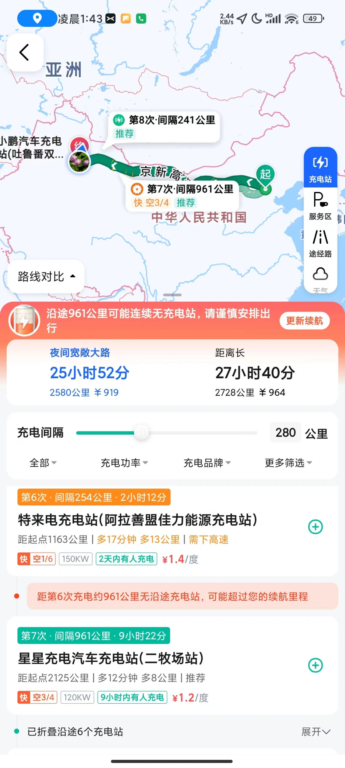

在北京自驾入新疆的线路选择上,电车和油车还是有较大差异的。如果简单用高德地图将北京和新疆的第一个目的地(我们本次是吐鲁番)连在一起,得到的大概率是京新高速入疆的线路,其中900多公里没有充电桩,电车目前无法到达。

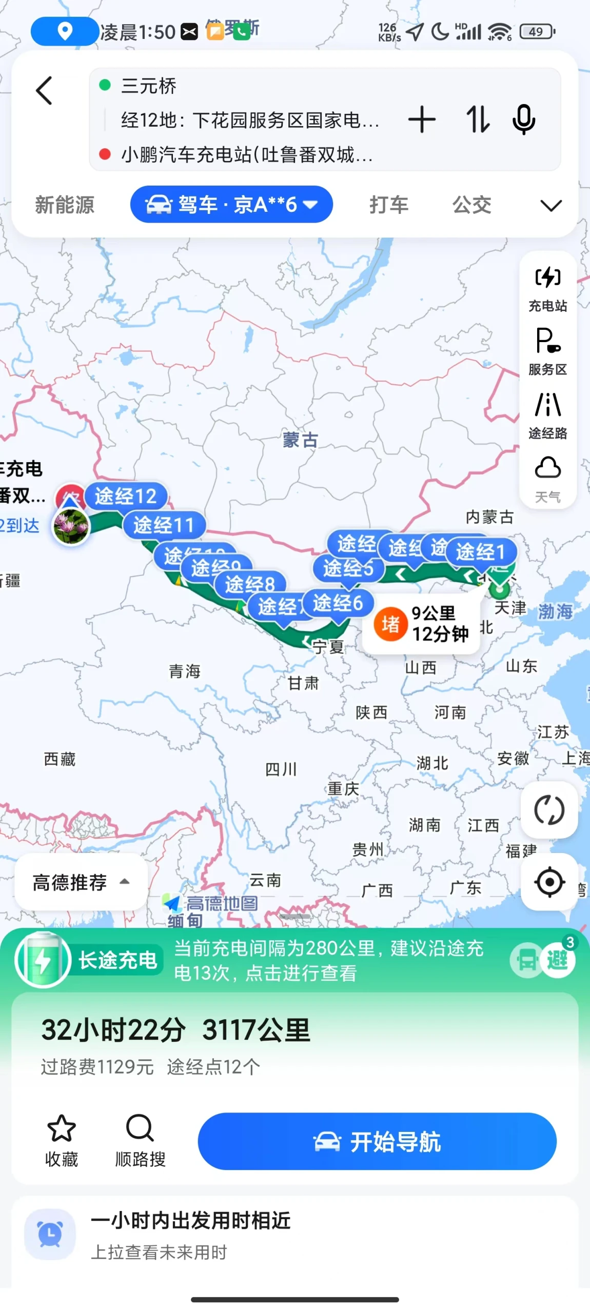

划重点:如果希望在高德上全览这个线路,需要添加乌海服务区(拉萨方向)和武威服务区(霍尔果斯方向)为途径点,各充电点位信息附于文末。
这个线路的高德地图路线分享链接(复制到手机浏览器里即可):
https://surl.amap.com/vBH5pppgpm

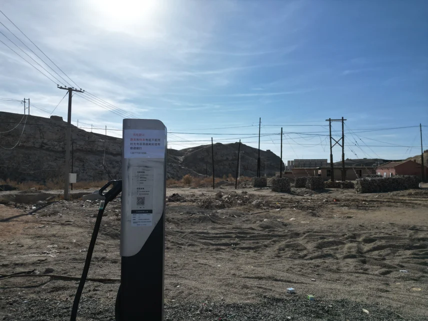

重点注意入疆必经之地-星星峡充电站

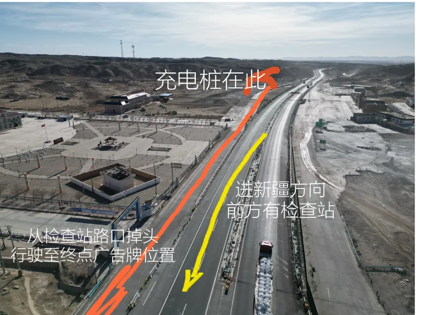

武威到新疆唯一需要注意的路段就是最后入疆时必经的星星峡充电站。入疆方向的星星峡充电站不在星星峡服务区,高德地图导航星星峡小蚂蚁充电站,在快到的时候一定要注意,到达地图显示的位置时虽然可以远远看到充电桩,但拐不进去,需要沿着应急车道慢慢走500米,路边看到检查站后掉头从豁口拐进去,往充电站方向走即可,千万别开过了。
星星峡充电站有特来电和蔚来,两个桩上都贴了纸条,互相提示两种一起用会跳闸。

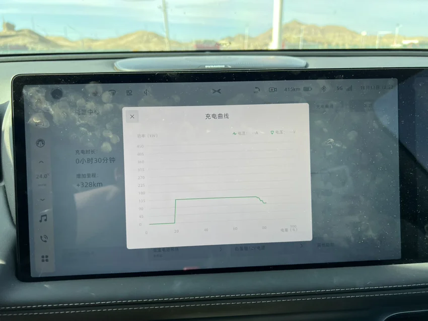

另外高峰期这里也会排队。由于现在是淡季,我们去的时候完全没人,推荐特来电,比蔚来便宜2毛钱,峰值功率能达到135kw,高于蔚来的120kw。
💁入疆后的线路

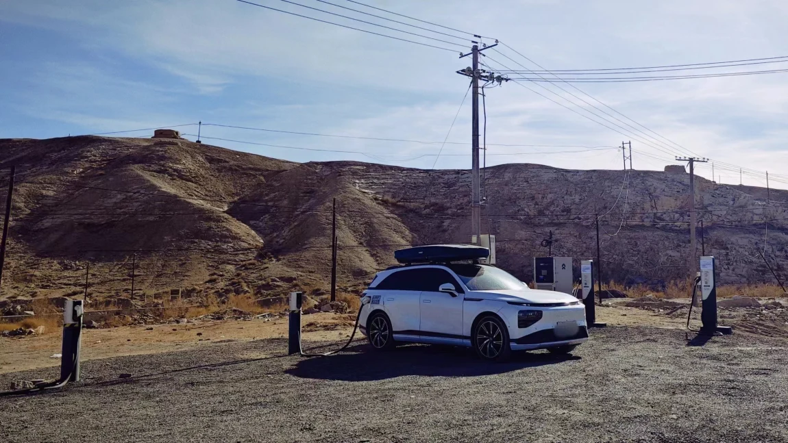

由于我们要去吐鲁番,本来想打卡哈密小鹏超充,但考虑到下道多几十公里耽误时间,且哈密小鹏超充到吐鲁番要400多公里,续航十分紧张(可能也能到),所以我们选择了离吐鲁番更近且距离更宽裕的充电桩,用的是三道岭镇的星星充电,速度非常不错,大概135kw左右。

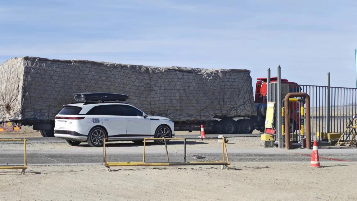

睡车唯一需要注意的是,京藏和连霍高速上大货车都非常多,晚上大货车有强制休息的要求,所以都会进服务区,建议最好选择车流量少的服务区。
在可选择的范围内,可以查查高德地图的人流量数据,但仅是参考。比如我们第一天晚上在乌海,大货车直接把充电桩堵住了,导致我们只能第二天早晨等大货车走了才去补电,晚上睡觉就没开暖风,直接下电了。所以第二天晚上我们提前看了人流量数据,选择在玉门而非布隆吉服务区休息,确实人不多,也更安静。

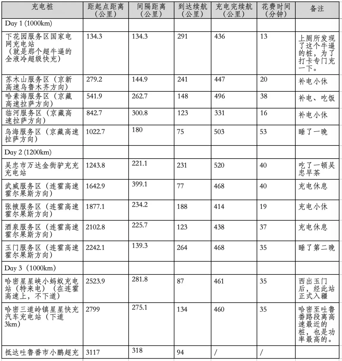

👉具体路书
查充电桩的APP:高德地图(搜线路之后右上角有长途助手,点充电站,主要筛选服务区内的充电桩)、各充电桩APP(e充电、加电、星星充电、特来电等)
