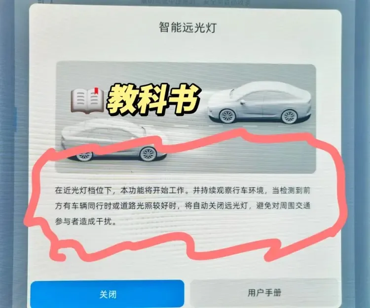

📖智能远光灯功能通过摄像头识别前方车辆、其他交通参与者、交通环境的光照情况,在夜间行驶开启灯光后,可按照条件自动切换远近光灯。
上面是教科书的回答,顾名思义,通俗的说就是车子感觉环境很暗,就会自己开启远光灯,反之自己关闭远光灯,无需我们手动控制。😁

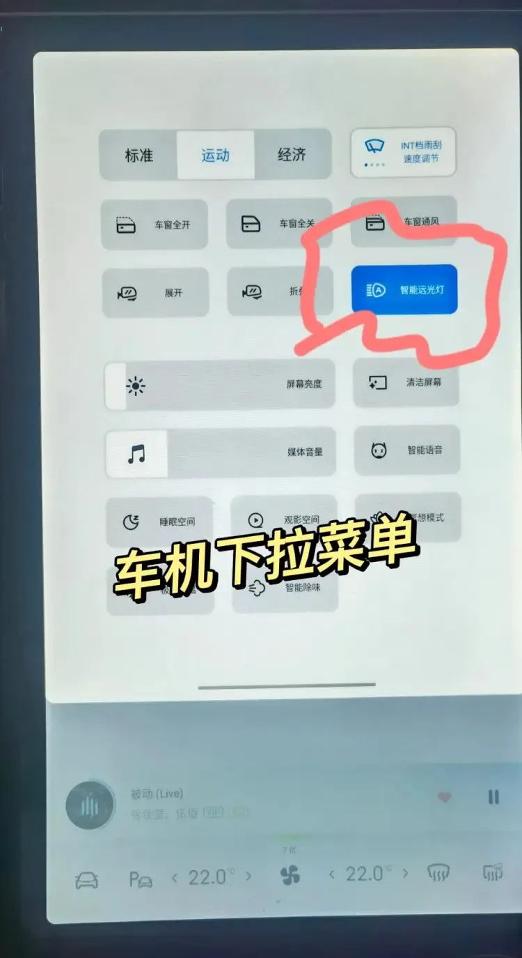

3、下拉中控,找到智能远光灯开关,也可以实现开启/关闭IHB功能。

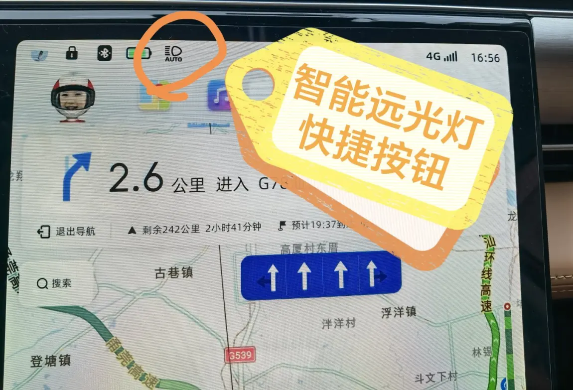

4、上面的方法都过于复杂了,现在在中控屏幕上方就有快捷开关按钮🔘

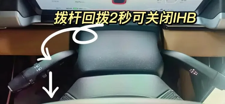

㊙️小Tips:拨动远光灯两秒也可以关闭智能远光灯,不过关闭后无法用同样方式开启。

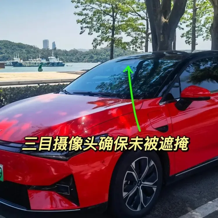

3、前风窗玻璃上的摄像头未被遮挡或存在视野受限的情况(如摄像头前部风窗起雾等现象)。

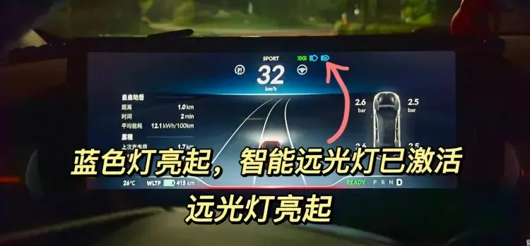

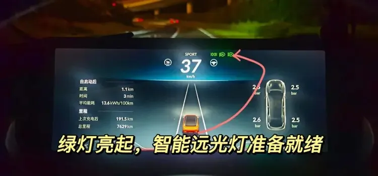

👀功能激活以后我们可以通过仪表状态灯来观察功能工作状态:
功能准备就绪后,仪表指示灯显示为绿色;
功能激活使用后,仪表指示灯显示为蓝色
