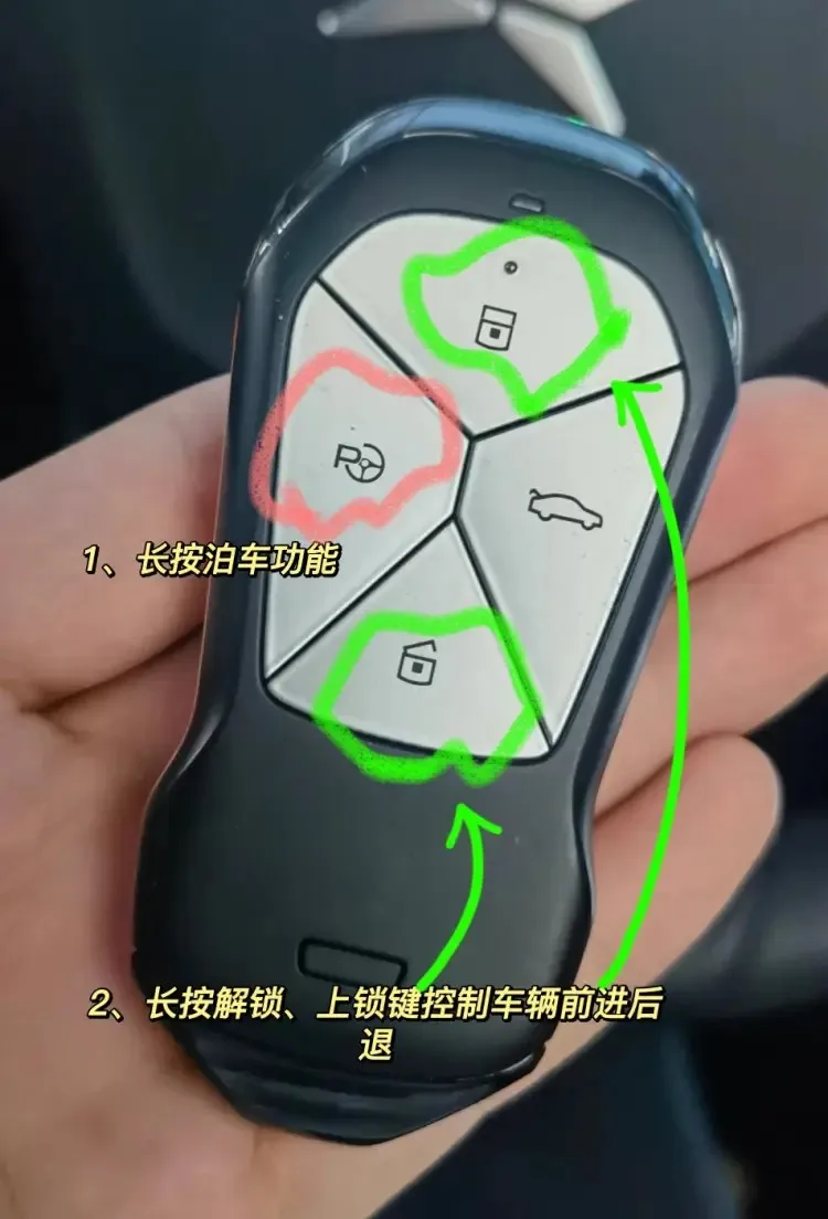

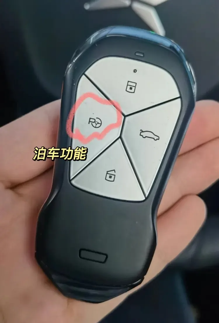

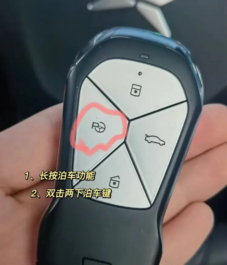

这个功能我们可以通过智能钥匙直接实现,具体操作如下:
1、将车辆挂入P档后下车并关闭车门
2、长按智能钥匙泊车键至车辆后视镜收起,应急灯闪烁
3、此时我们松开泊车键,长按锁车键,车辆可自动前行,松开锁车键车辆即停止。同理解锁键是车辆后退操作。

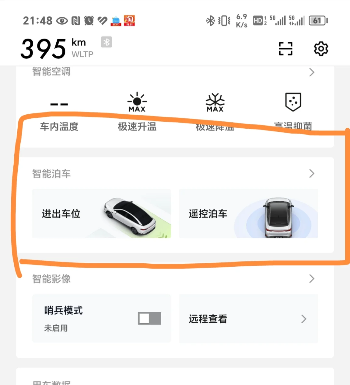

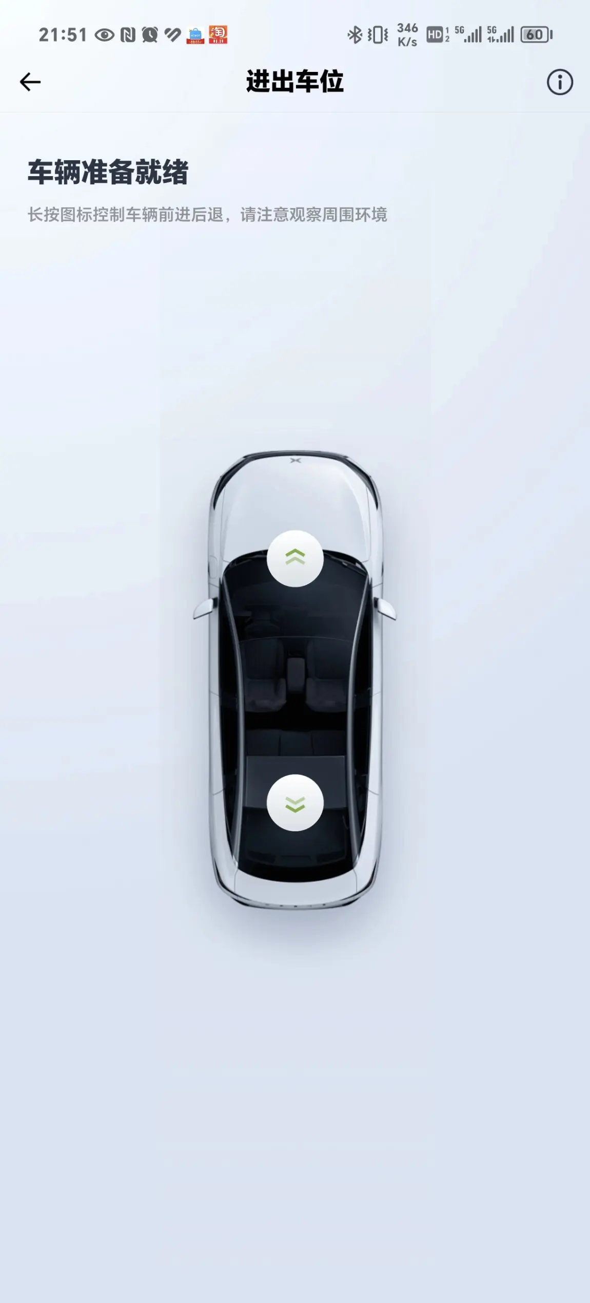

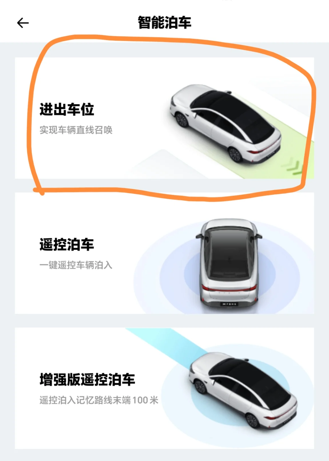

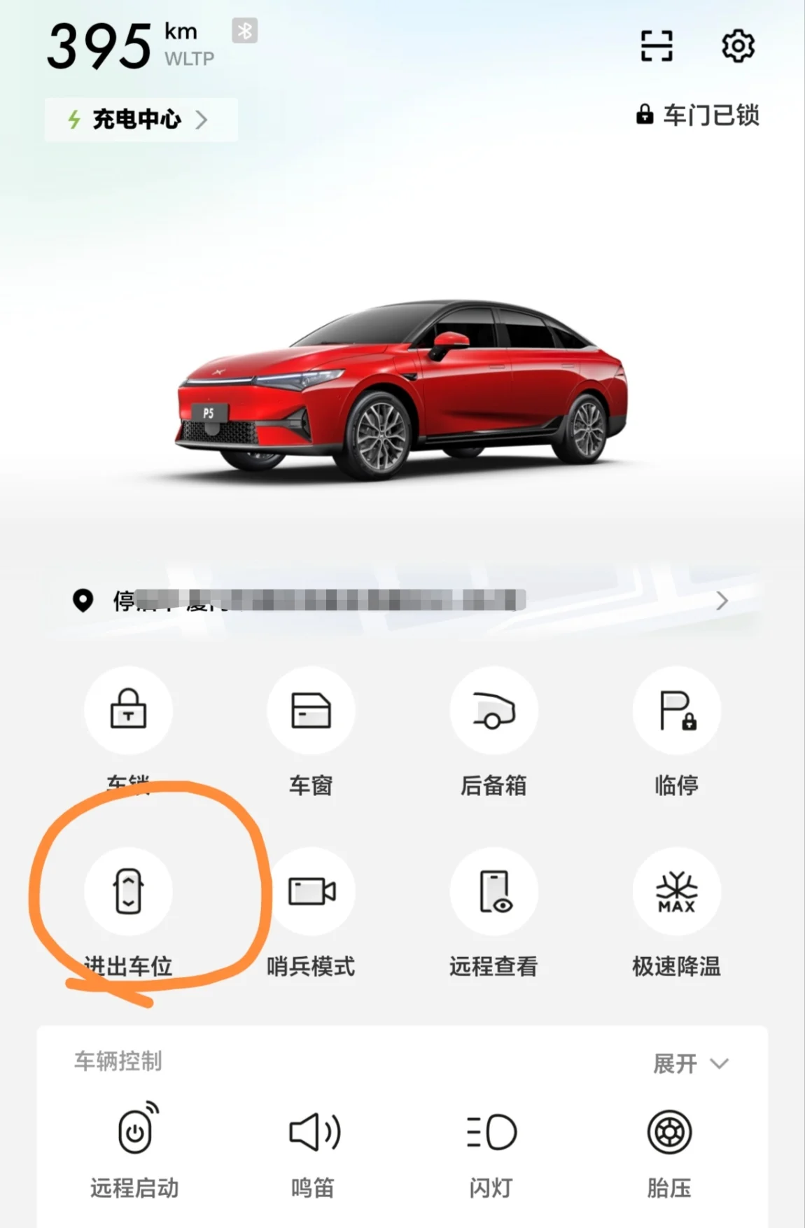

当然这个功能也可以在app上面实现
1、我们打开APP,跳转至小鹏
2、点击智能泊车进入菜单后,点击“进出车位”
3、此时我们就可以在界面上轻松实现召唤功能
当然,现在app越来越方便了,我们可以直接把进出车位放到快捷方式里,更加方便了。

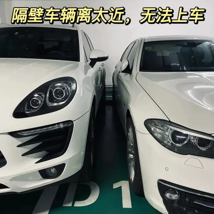

适用场景:
1、狭小停车位我们停进去以后不方便下车的时候,可以用这个泊入功能
2、我们停好车辆以后,回来取车发现旁边车辆靠的太近导致我们无法上车的时候,可以用召唤功能将车辆召唤出来。

车辆自动拨入功能同样智能钥匙就可以独立完成,具体操作如下:
1、我们呼叫小P,打开智能辅助泊车的界面,找到我们想泊入的车位
2、选定以后,点击开始泊入,此时我们不要松开刹车,直接将车辆挂入P档后下车关上车门。
3、我们站在一个相对安全的位置,长按钥匙的泊车键,同样,等车辆后视镜折叠,应急灯打开以后,松开泊车键。
4、然后我们再连续按两下泊车键,此时,神奇的事情即将发生,车子在驾驶座无人的情况下,自己开始智能辅助泊车。
一样的,这个功能在App一样可以轻松实现

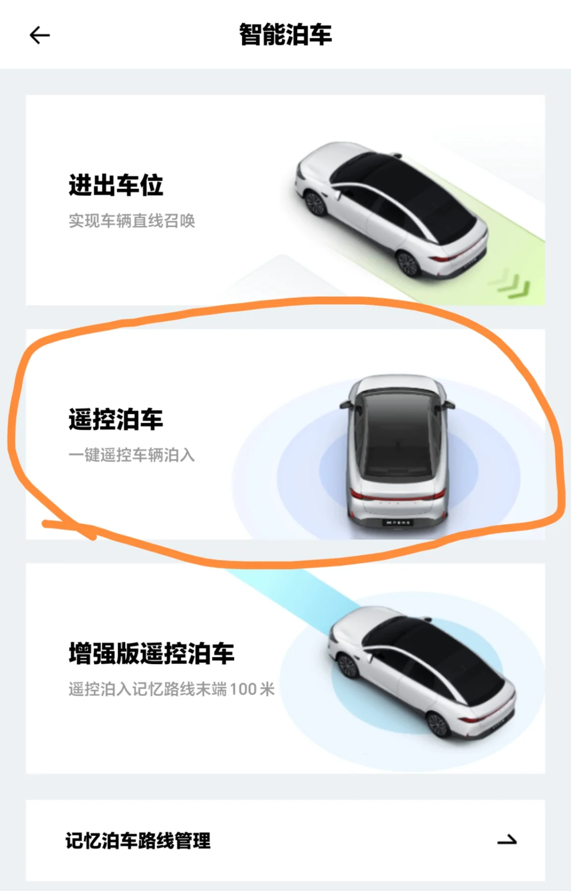

1、一样的选定车位,挂P档,下车关门
2、然后找个安全的位置,打开APP,跳转至小鹏
3、点击只能泊车进入菜单后,同样的点击“遥控泊车”
4、点击“开始泊入”,即可实现人不在车上自动泊入。

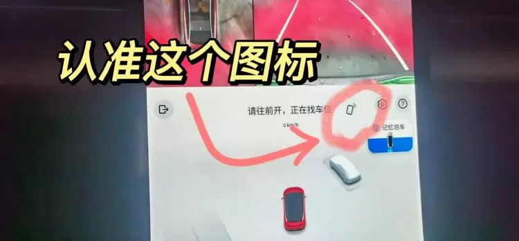

这个功能是记忆泊车的最后100米我们可以下车遥控他自己完成驾驶、转弯、泊入车位等操作。它的前提是需要购买并开通Xpilot智能辅助驾驶软件。然后需在车机上开启该功能才可以使用。
具体操作如下:
1、我们在已有记忆路线的停车场,最后100米的时候,点开智能辅助泊车界面,界面上方出现一个小手机的图标,即表示该功能可使用。

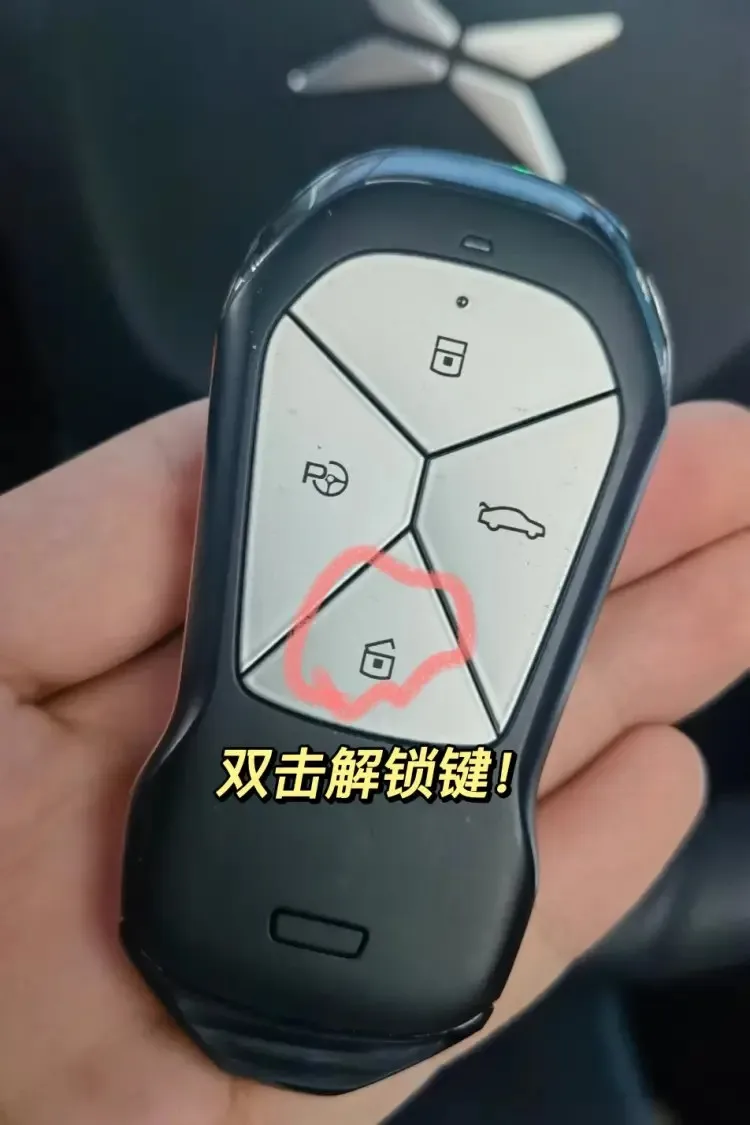

2、此时我们挂P档下车,同样长按智能钥匙泊车键,等待车辆后视镜收起,应急灯开启以后。
3、⚠️此时我们松开泊车键,重点来了,我们双击两次解锁键,千万记住,是双击解锁键,按错的退出以后就无法继续使用该功能了。
4、此时车辆就会自动驾驶到你的车位后泊入。

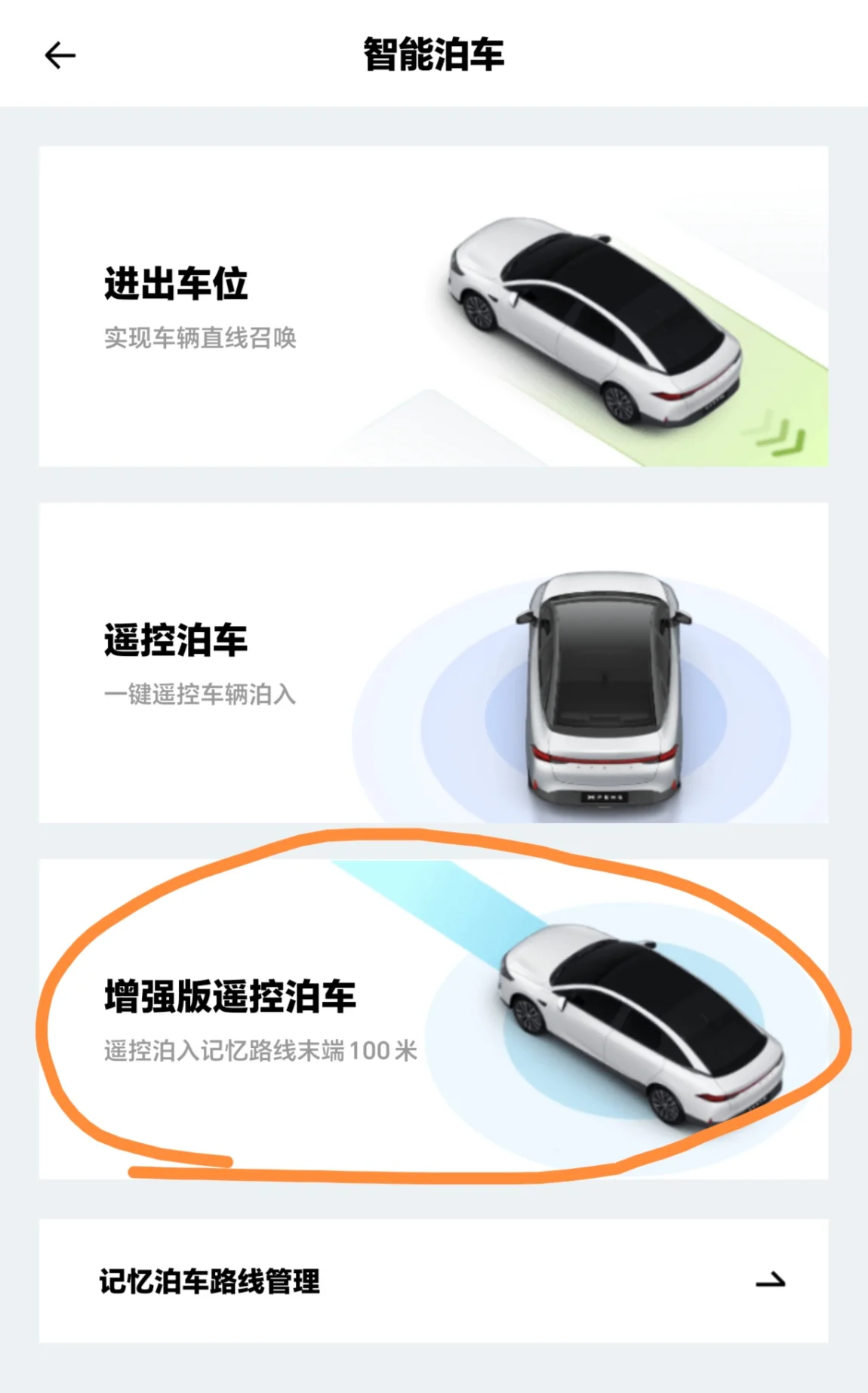

同样APP上也可以实现该功能:
1、前面步骤一样,完成后挂P档下车
3、点击只能泊车进入菜单后,点击“增强版记忆泊车”
4、等车辆准备好以后,长按“开始”,车辆将会自动前往你的车位。松开即停止,继续长按即可恢复。
