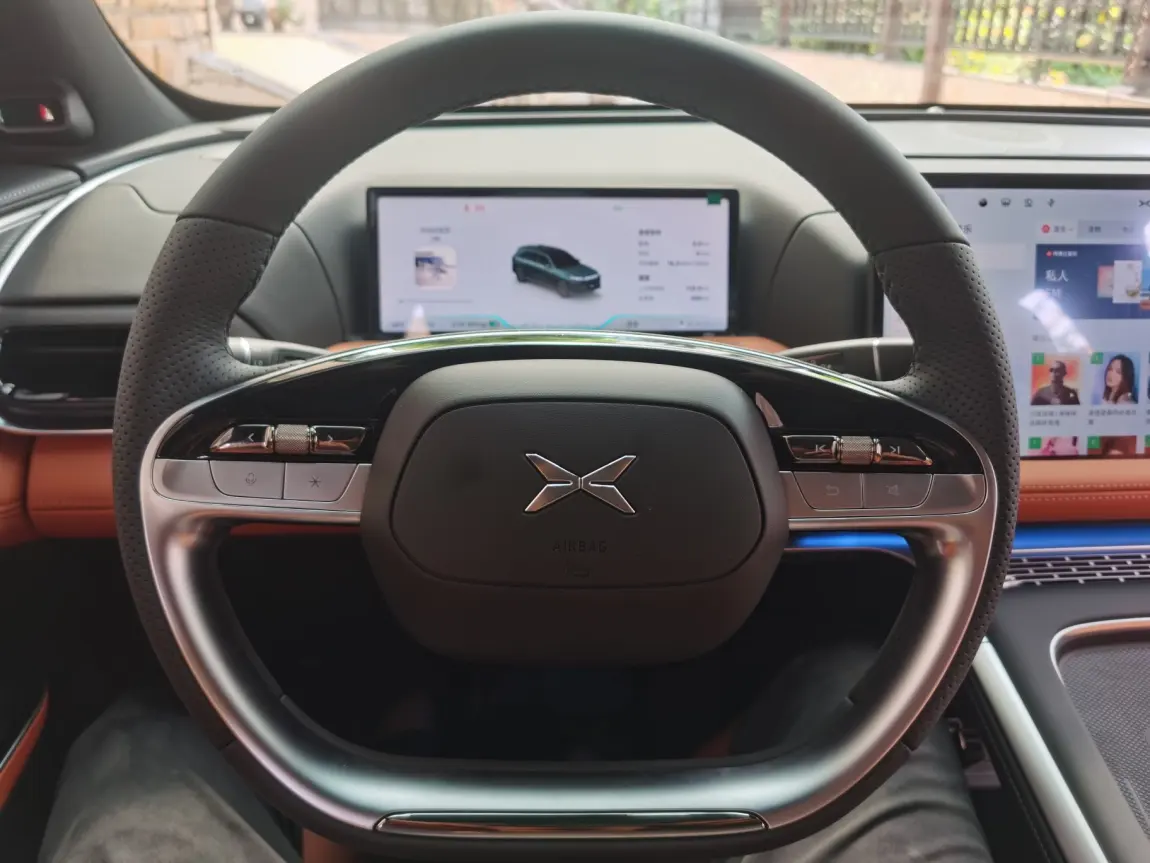

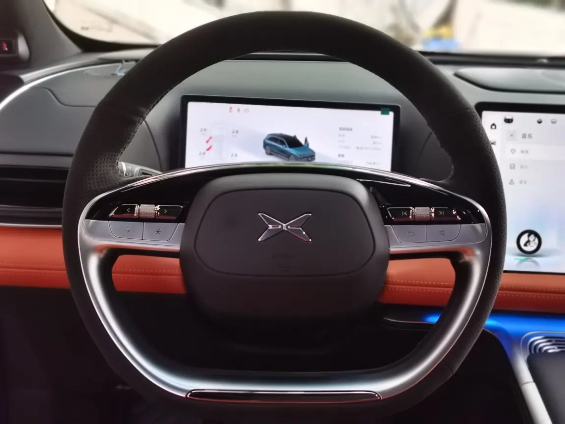

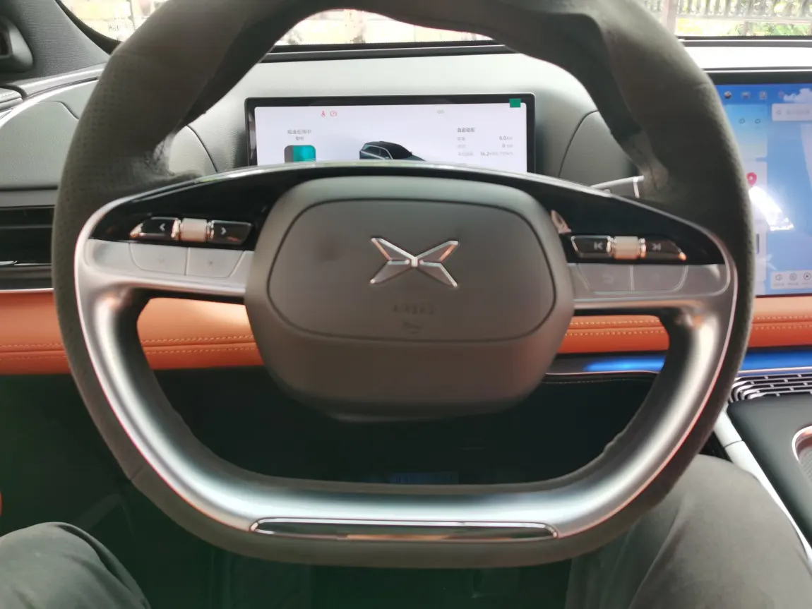

这次改装前的效果

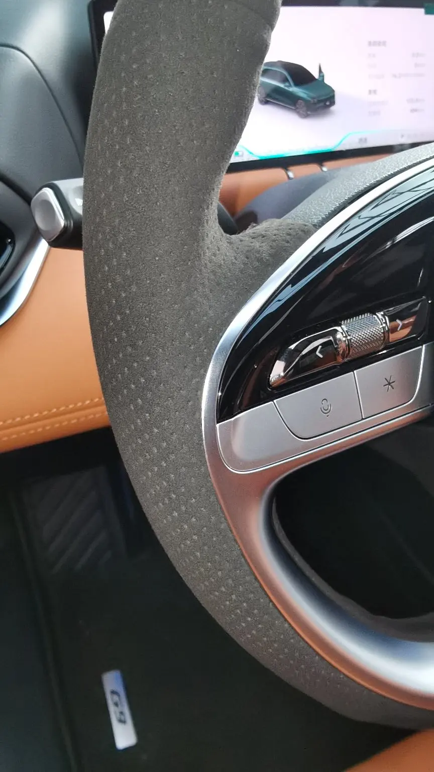

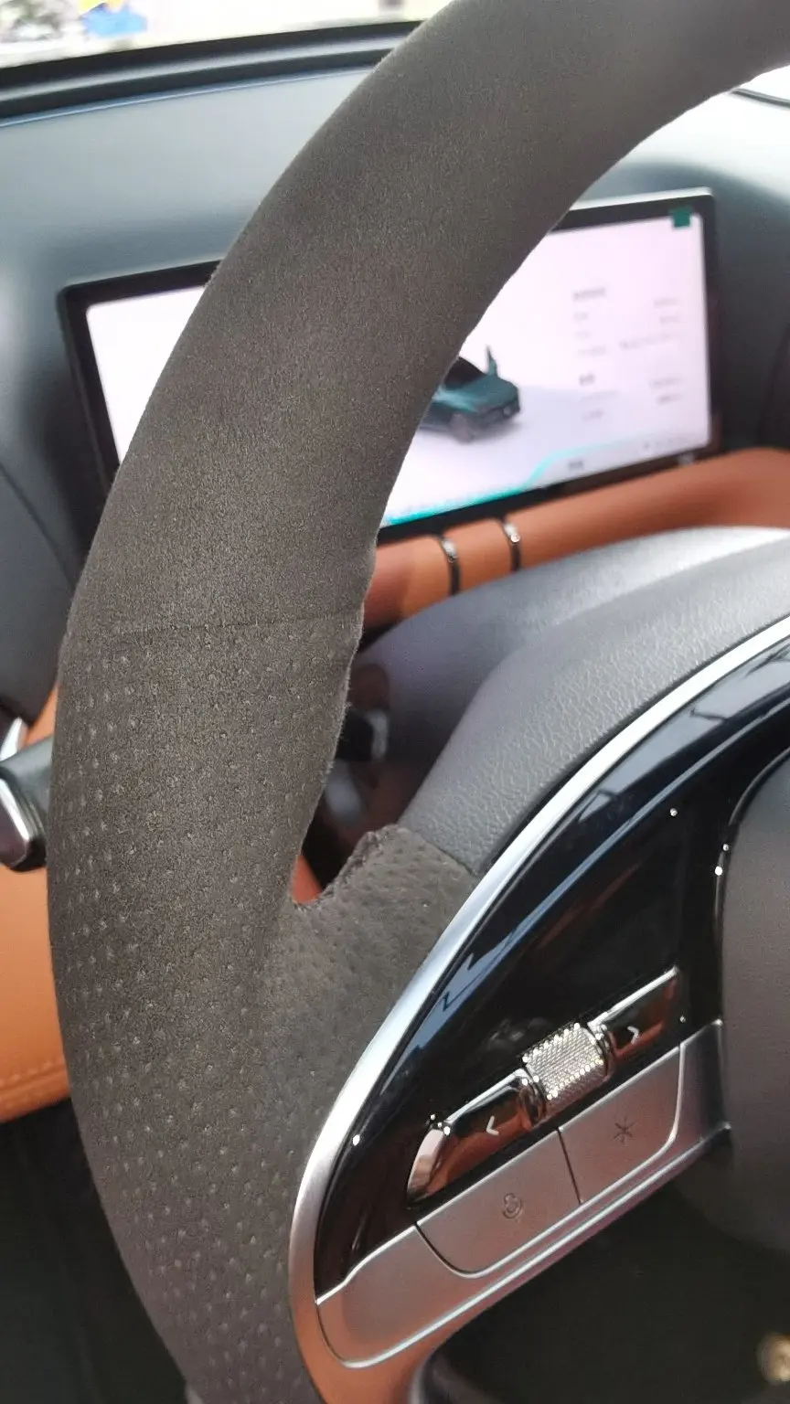

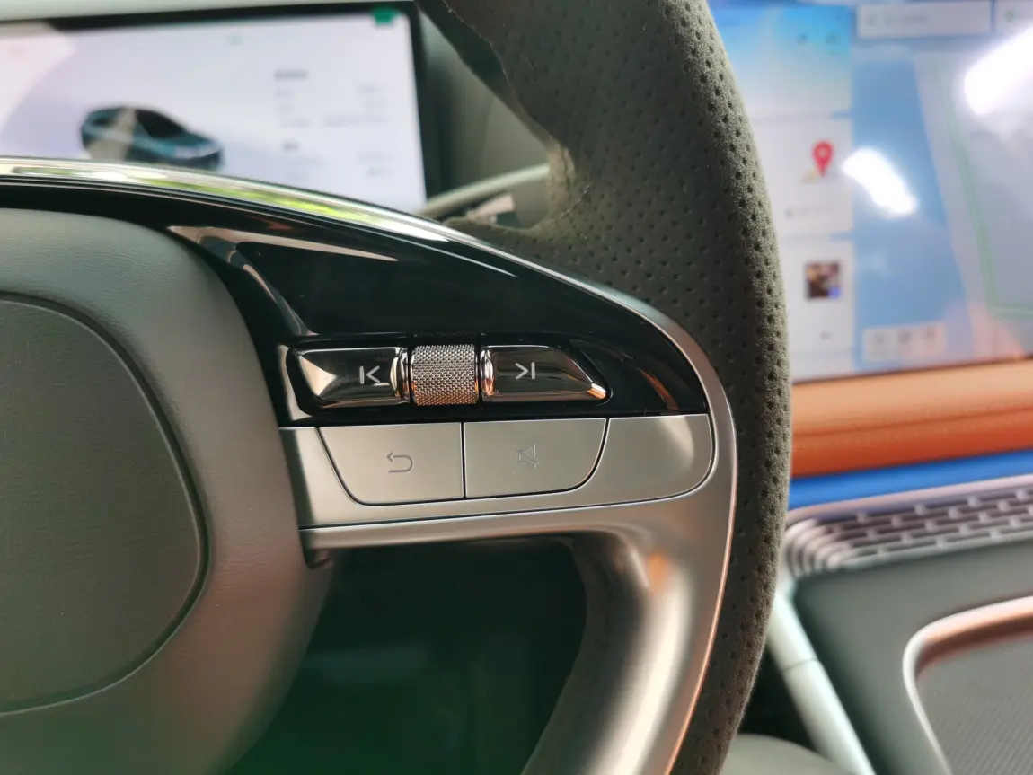

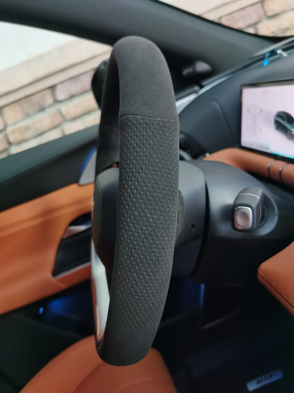

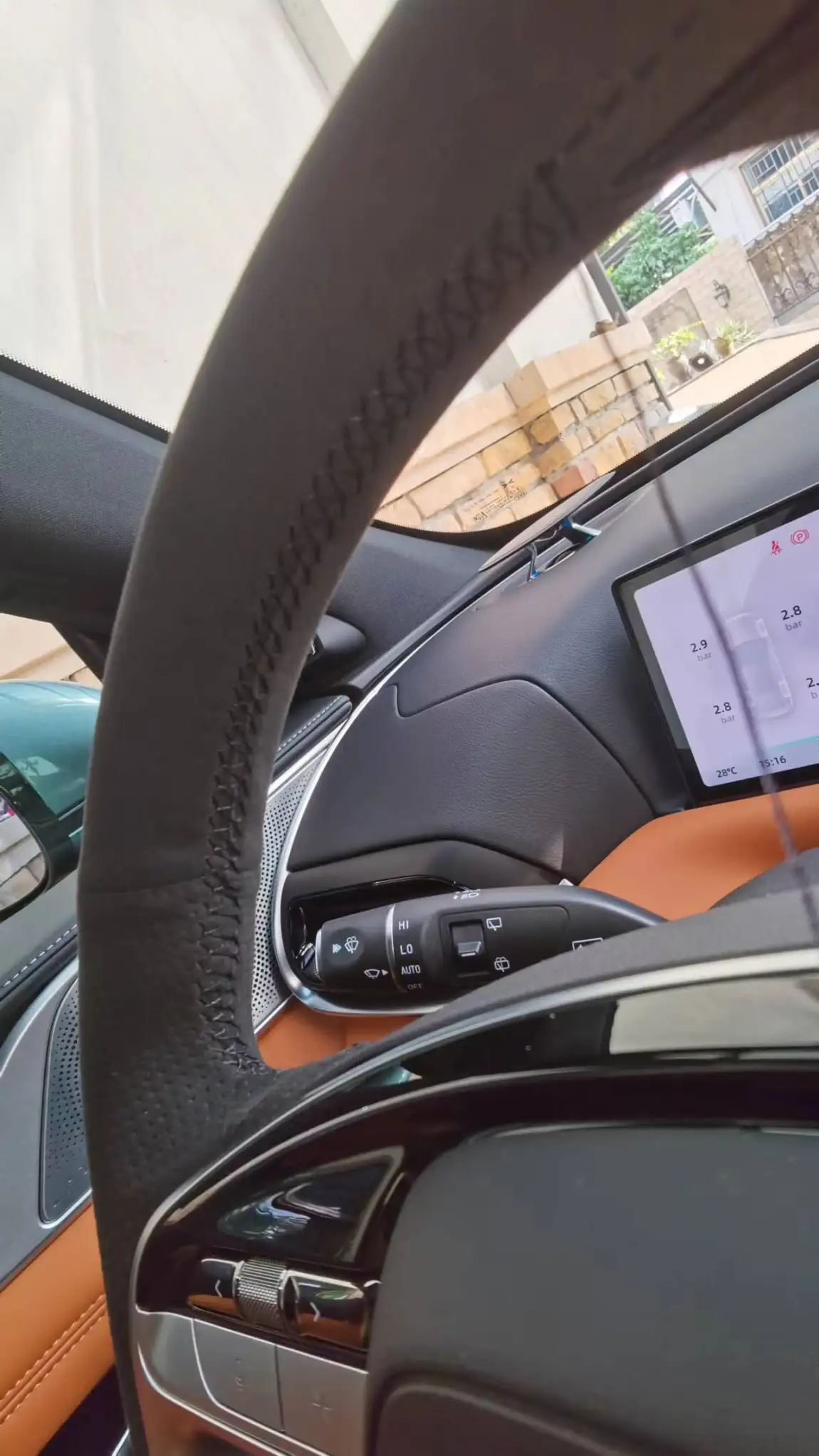

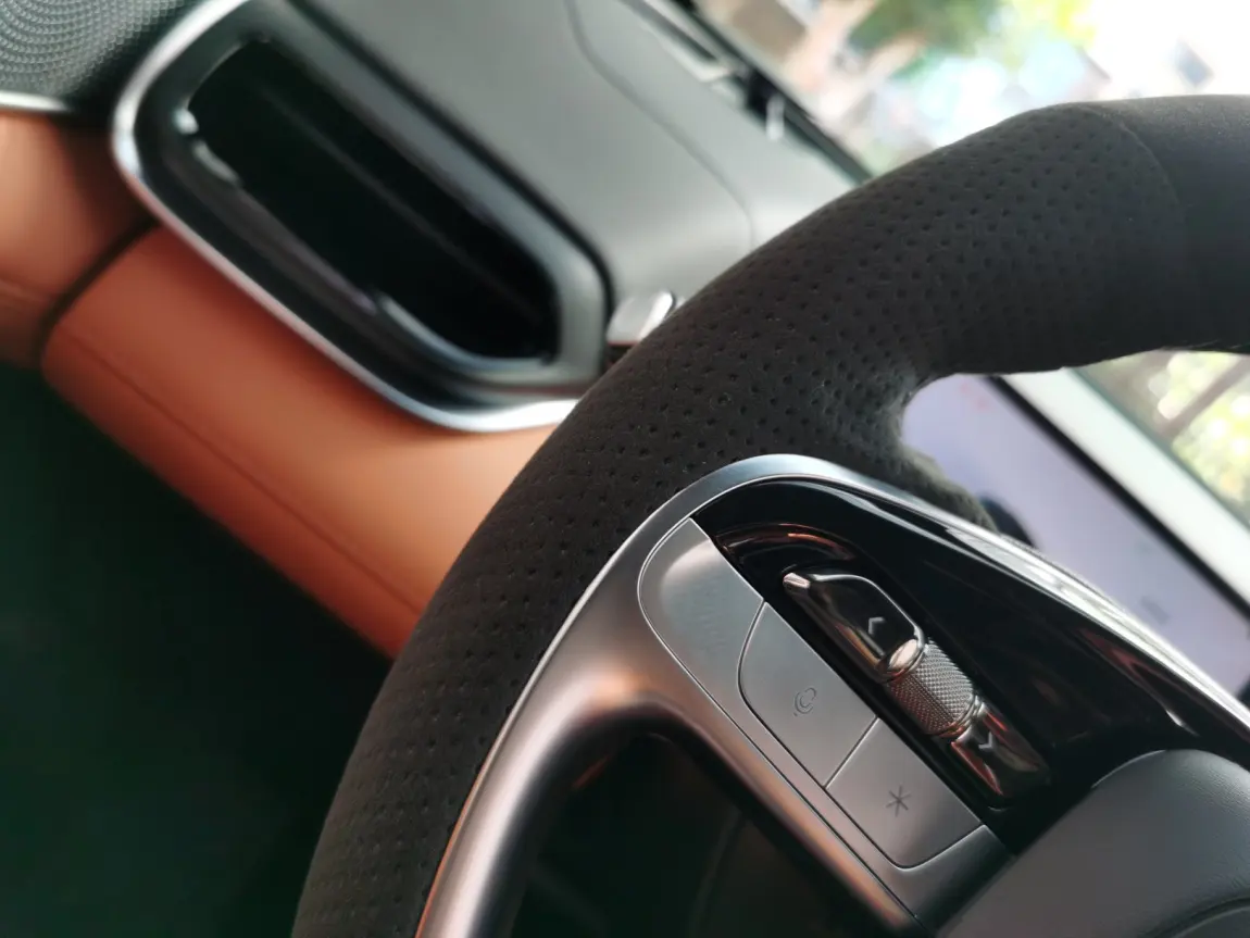

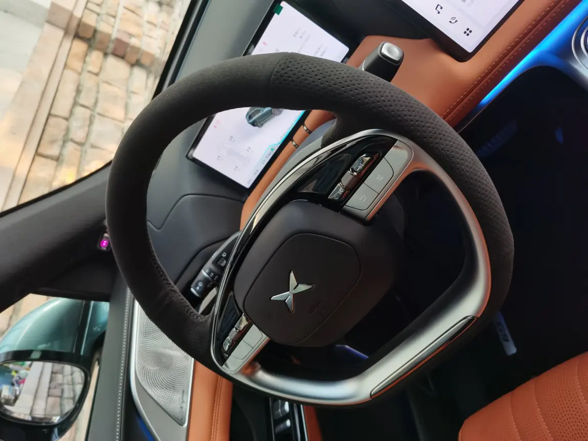

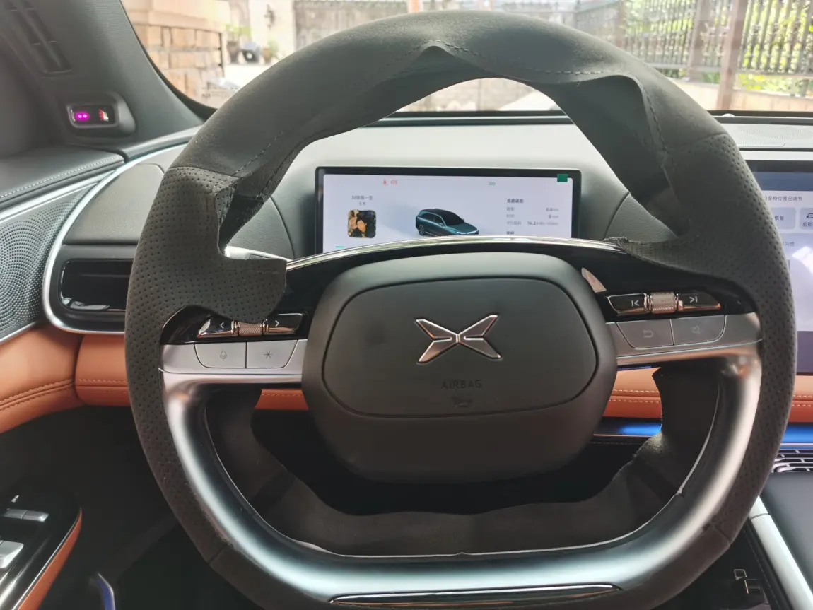

这是改装后的效果
除了手感触感有改变。缝之后方向盘变粗没有纤细感,这样看上去和没改装前基本是一样的

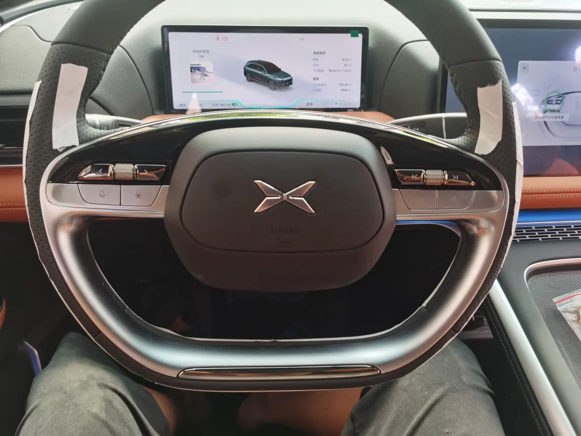

首先在不缝制只塞边的部分贴上双面胶,避免滑动和位移

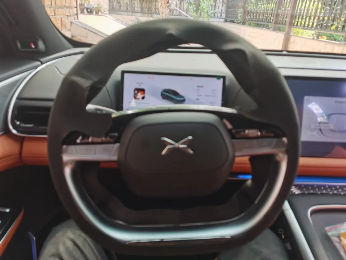

然后套上方向盘套,为了避免滑动,所以方向盘套的圈周长会小一点,所以套进去的时候会需要动用一点技巧 方向盘套一般是用4个部分布料组合缝制成整圈 所以有4个缝线接口,原车方向盘真皮套也是一样, 所以方向盘套上去的时候,先大体对准新方向盘套和原车的缝线接口,先套入下半部价, 然后用手扯动I边布料套入
然后调整方向盘套的位置 先对准缝线,然后 检查 需要塞边的部分 左右两边的布料多出部分是否满足塞边,不要偏到一侧造成另一边无法塞边,两个握手处的皮料也要进行粗略的估计塞边可能性和缝制线中心 在后面的操作下不会造成布料短缺无法塞进
调整好位置后 找个聂子,把之前贴上去的双胶的纸部分撕掉撕干净,可以把布料翻开进行,但不要造成位置移动,撕完之后再核对一下塞边位置是否准确 ,然后开始塞边 筛编的工作也是一个细致的活 把多余的皮折了之后推进缝隙 尽量刮刀不要铲布料的正面
避免留下伤痕,折了之后直接铲皮料的背面推进缝隙

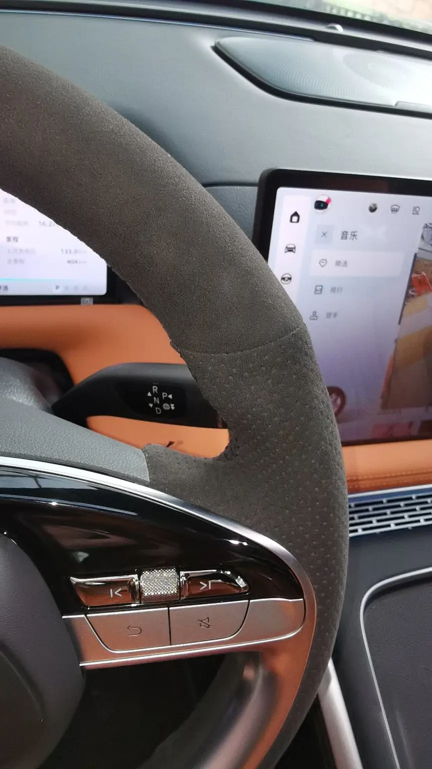

完成塞边之后,就开始进行缝制了, 首先在缝制的开始找出前后预留缝线的开始针眼,前后的针眼要选对称,这样到后续到缝线接口的地方时,就会前后皮的接口就会对得上

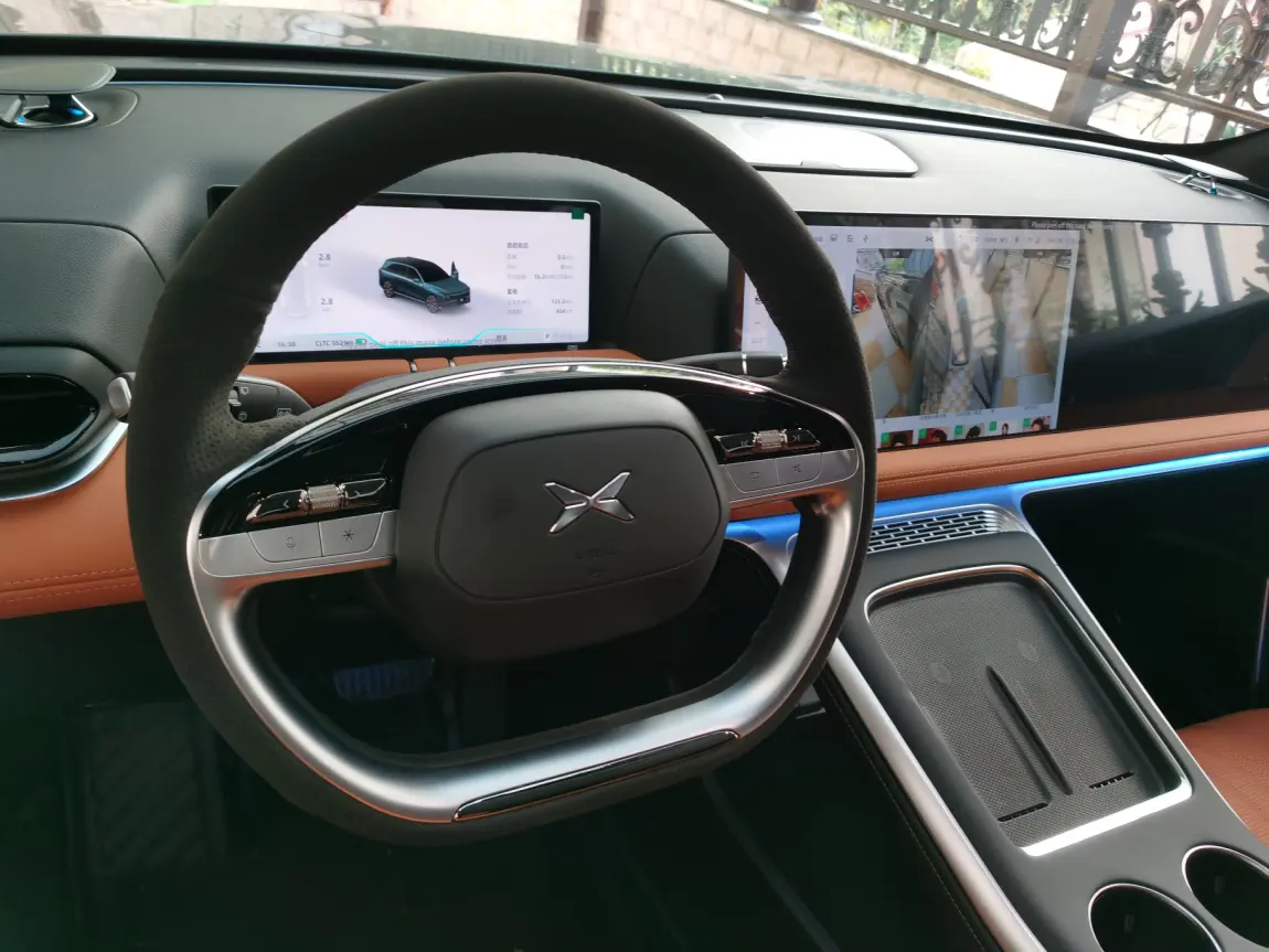

经过几小时的努力,大功告成
