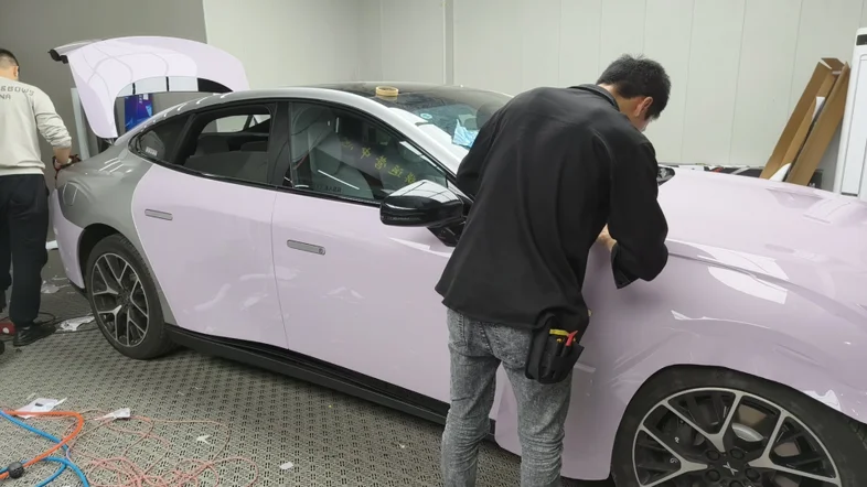

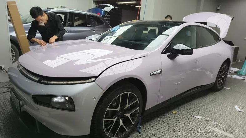

最近终于把膜贴上了。
贴的是迷雾灰紫,因为还没洗就简单拍了一下
下面就分享一点经验,纯绿色无广告,放心食用

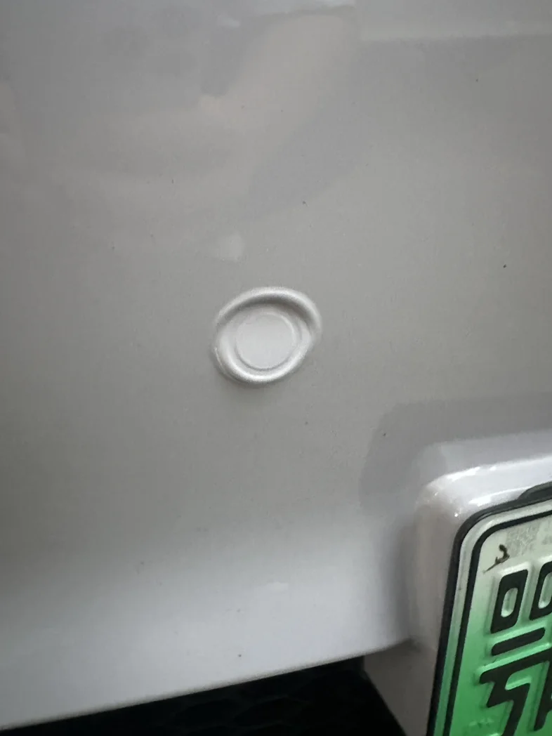

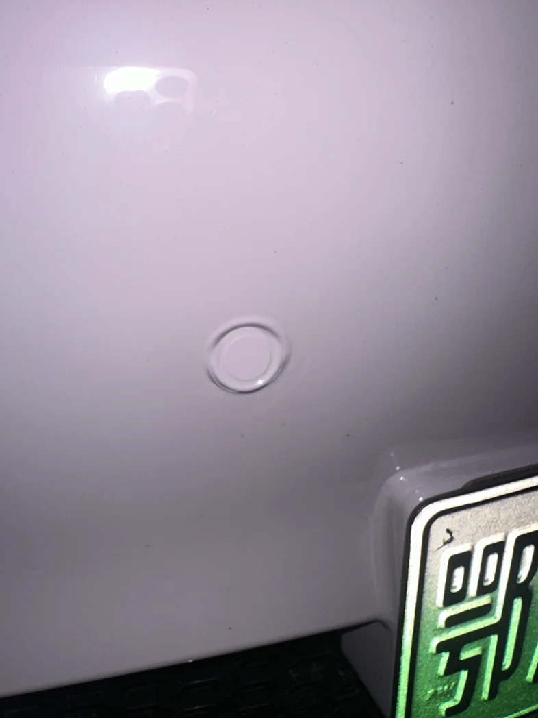

【一】雷达、摄像头、辅助驾驶的功能是会受到电镀改色膜影响的
【二】雷达和摄像头如果是凹进去的,不是和车面纯平的,一定一定要让师傅「单独抠出来」。整面直接贴会让凹进去的部分「翘起来」或者「裂开」
【三】贴的时候尽量不要让膜里面有灰,有些师傅容易偷懒,一定要好好检查
【四】师傅撕膜调整位置时一定要提醒「慢一点」,不然车漆薄一点的很容易掉面漆
