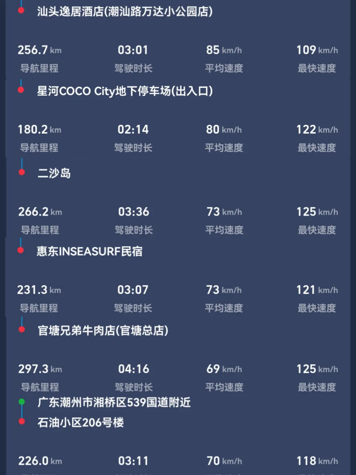

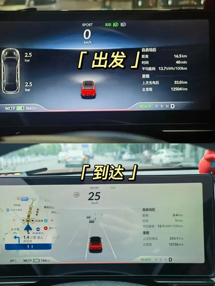

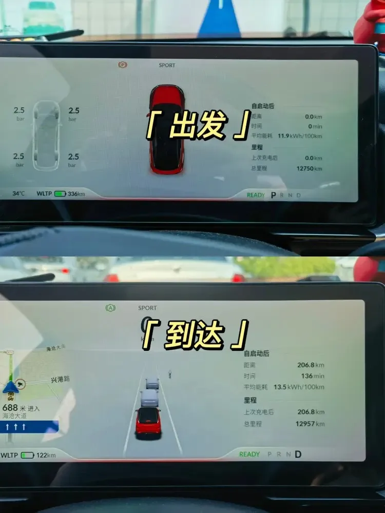

一、潮州行⛩️
去程出发wltp续航366km,到达续航144km,续航消耗222km,实际行驶距离222km,续航达成率100%
返程出发wltp续航336km,到达续航122km,续航消耗214km,实际行驶距离207km,续航达成率96.7%

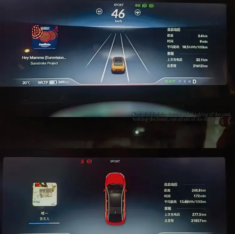

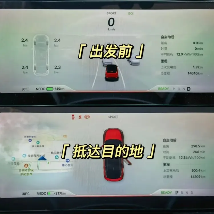

二、沙县行⛪
去程出发wltp续航461km,到达续航183km,续航消耗278km,实际行驶距离298km,续航达成率107%

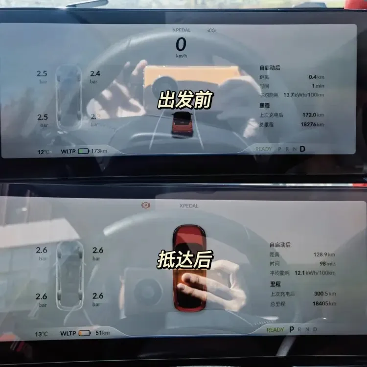

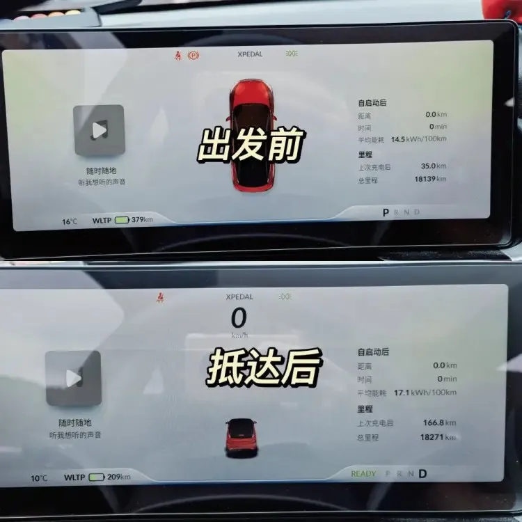

三、南靖土楼行🛖
去程出发wltp续航379km,到达续航209km,续航消耗170km,实际行驶距离131km,续航达成率77%
返程出发wltp续航174km,到达续航51km,续航消耗123km,实际行驶距离129km,续航达成率105%

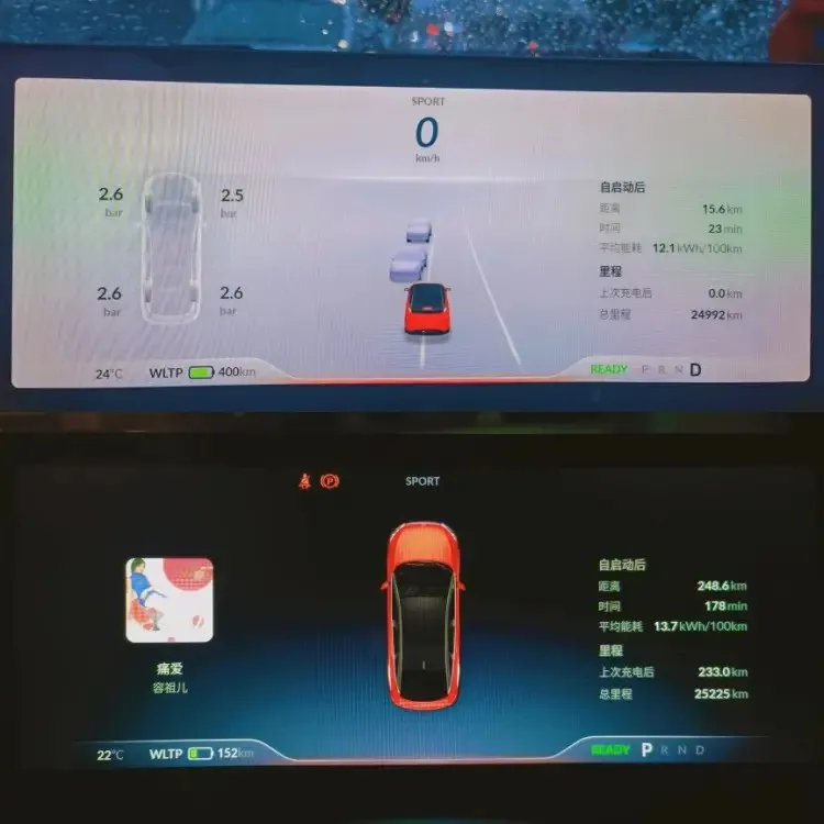

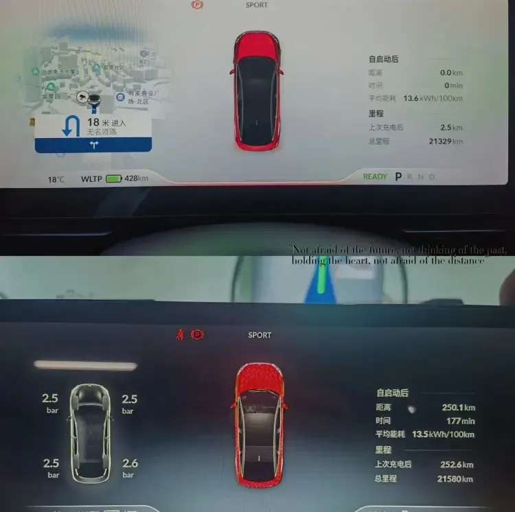

四、福州行🏬
去程出发wltp续航428km,到达续航177km,续航消耗251km,实际行驶距离250km,续航达成率100%
返程出发wltp续航349km,到达续航89km,续航消耗260km,实际行驶距离248km,续航达成率95%

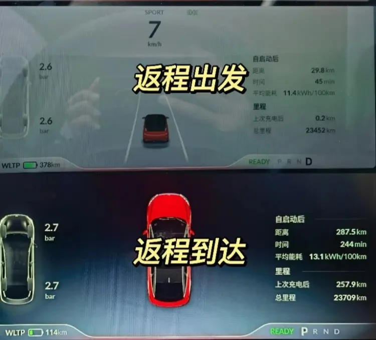

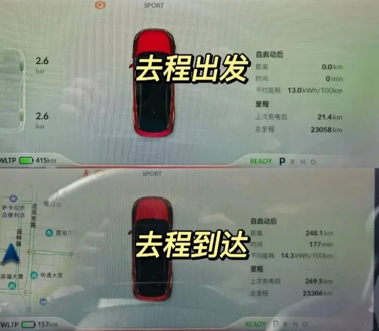

五、平潭行🏖️
去程出发wltp续航415km,到达续航157km,续航消耗258km,实际行驶距离248km,续航达成率96%
返程出发wltp续航378km,到达续航114km,续航消耗264km,实际行驶距离258km,续航达成率98%

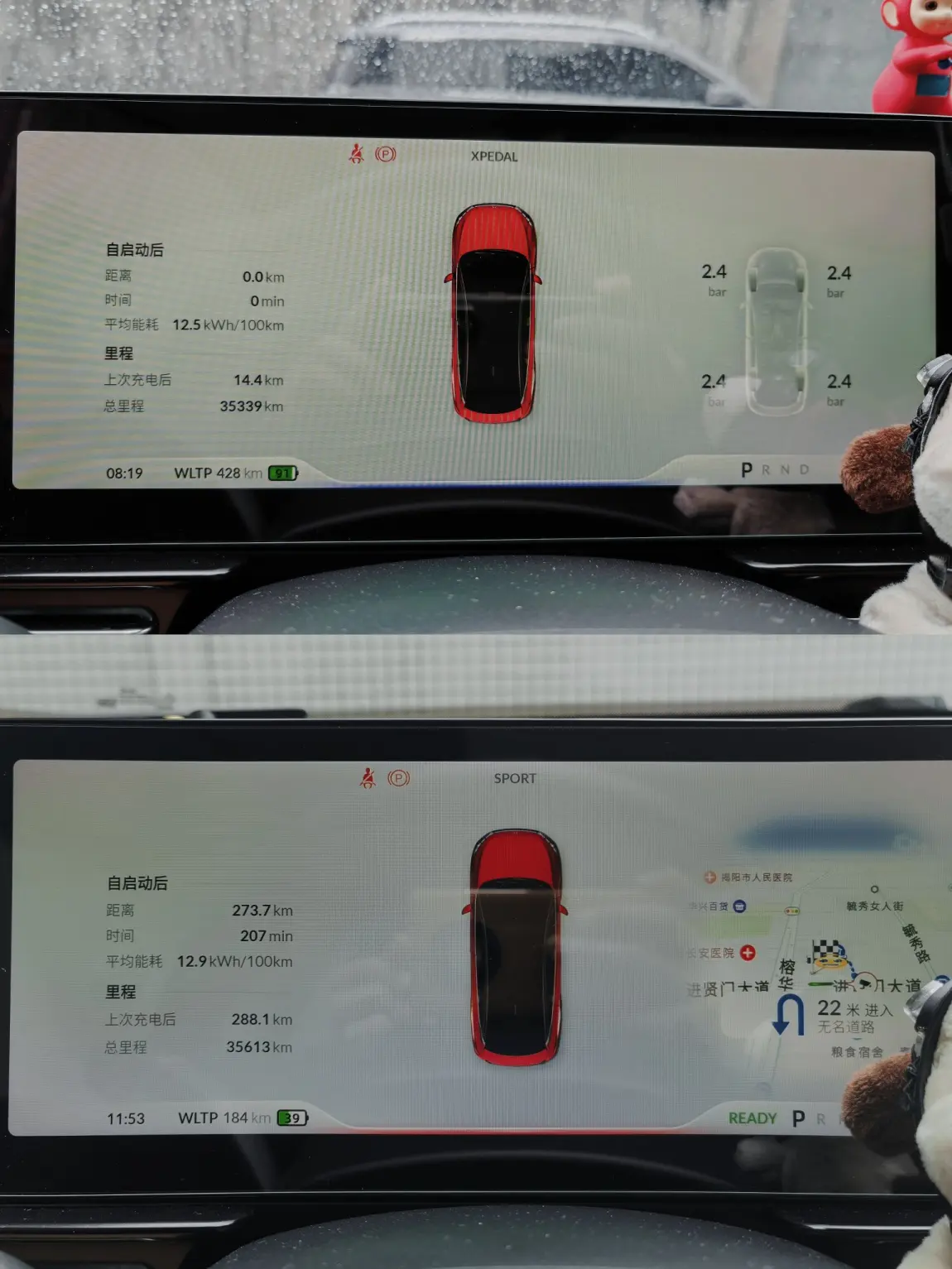

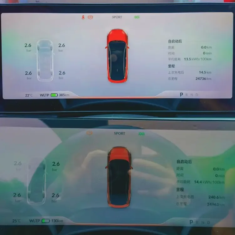

六、二刷潮州行⛩️
去程出发wltp续航385km,到达续航130km,续航消耗255km,实际行驶距离225km,续航达成率88%
返程出发wltp续航400km,到达续航152km,续航消耗248km,实际行驶距离233km,续航达成率94%

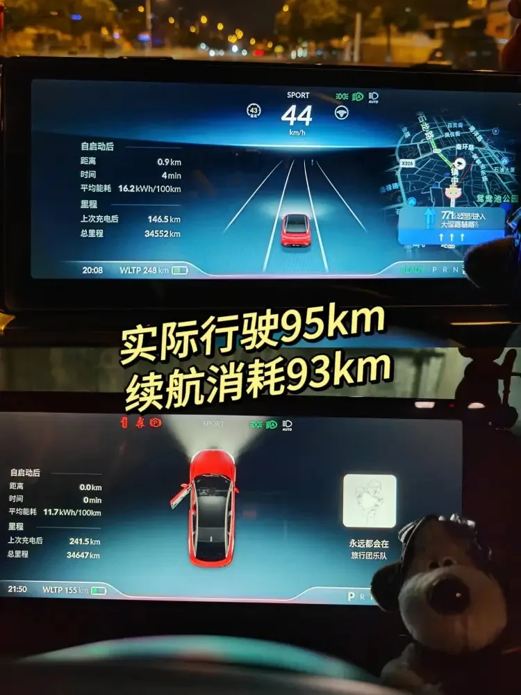

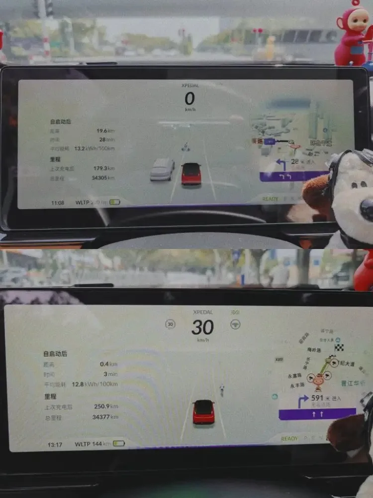

去程出发wltp续航220km,到达续航144km,续航消耗76km,实际行驶距离72km,续航达成率95%
返程出发wltp续航248km,到达续航155km,续航消耗93km,实际行驶距离95km,续航达成率102%

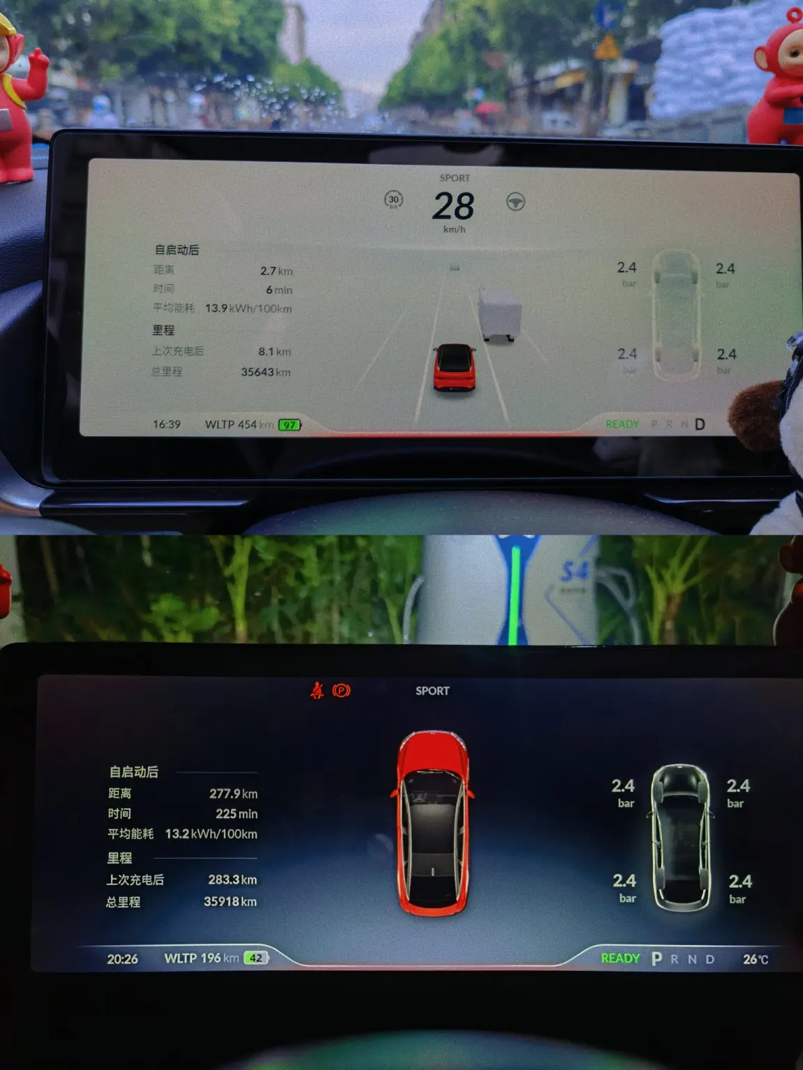

八、揭阳行🏯
去程出发wltp续航428km,到达续航184km,续航消耗244km,实际行驶距离274km,续航达成率112%
返程出发wltp续航454km,到达续航196km,续航消耗258km,实际行驶距离278km,续航达成率108%

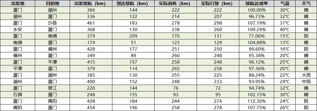

这么多图,大家一定看蒙了,给大家整理一份总的图表😎
😲大家会发现,续航并不是随着时间推移变得不扎实,有时候完成率很高(110%以上),有时候完成率又很低(80%不到),从上面的总表,影响能耗的因素有以下几点:
一、天气🌞🌧️🌩️

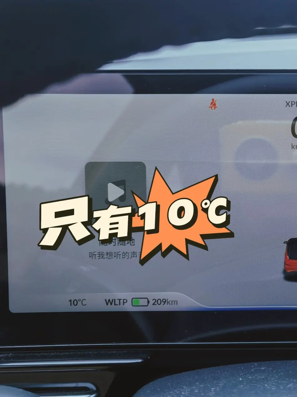

不难发现,两次续航比较低的都是出现在天气状况不佳的情况下,其中续航率最低的是厦门→南靖土楼,当时气温只有10-15℃左右,整个续航表现就不佳,甚至连80%都不到。
还有就是厦门到潮州,续航达成率只有88%,因为当时大雨,大雨会导致轮胎和地面的摩擦力变大,阻力变大最终导致能耗偏高,续航达成率偏低。
气温到30度上下的情况下,续航达成率基本维持在100%上下,而像气温26度左右的时候,续航达成率会偏高一点。
🧐所以我个人认为,续航的最佳温度区间大概在24-26度之间。

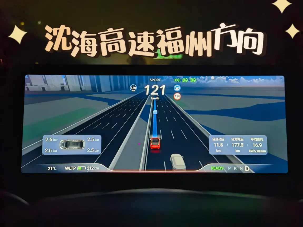

车速我们用沈海高速南北方向为例,沈海高速往北(福州方向)限速是120km/h。
但是往南(广州方向)限速是100km/h-110km/h(广东境内限100km/h),还有往闽北方向也是限速110km/h。
我们发现,往福州方向的几次(福州、平潭、晋江)基本续航达成率都只有100%上下,反而去潮州、揭阳,还有沙县方向的达成率有机会达到110%以上。
🧐从这我们就可以简单直观的看出,110km/h就是一个分界点,高于110km/h车速,续航完成率就明显会比较低。

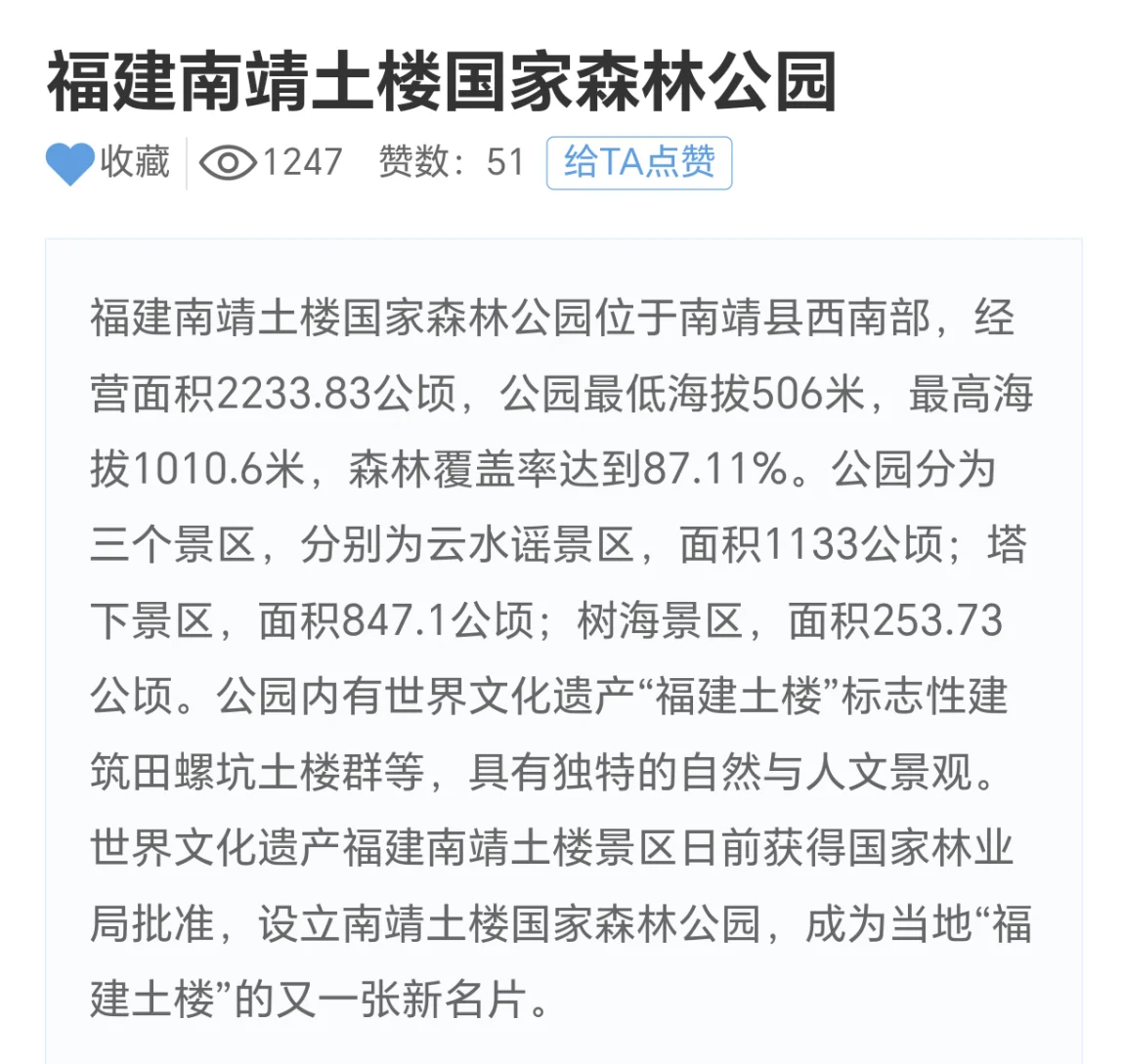

三、海拔⛰️
关于海拔,这个因为我没有专业的设备,也没有专门记录,所以不好评判,但是以南靖之行的往返记录,我们就可以看出,在气温相当的情况下(返程甚至更低),去程完成率仅77%,返程则有104%。
所以去程不仅仅和气温有关系,还和海拔有关,去程爬坡居多,所以整个能耗就偏高,返程下坡居多,所以续航达成率也就恢复正常,但是为什么下坡多还只有105%达成率?可能这还是跟气温有关系,毕竟当天的温度也只有13℃左右。
