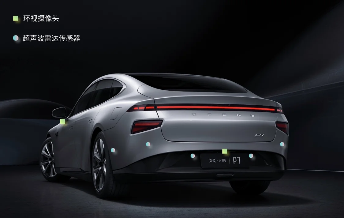

Leo解释到,“这得先从P7识别原理说起,我们现在车位识别有两种方式,一种是视觉,一种超声波雷达”。翻译过来就是,P7既可以用它的摄像头(眼睛)去看,也可以用超声波雷达传感器(手)去摸,来探测周围环境。
不过它两也有分工:
摄像头对划线车位进行检测,就是对线段的4个角点进行定位和模拟,来判断是否满足成为一个车位的条件,这种方式在车位框清晰时识别是相当精准的,但它受光线,其他混杂线干扰影响。 超声波雷达传感器对空间车位(车与车、柱子,或者墙之间)检测,这也是目前市场上一种主流的检测方式。主要是通过距离判断这个空间深度和宽度是否满足一个车位,但误差会比较大。

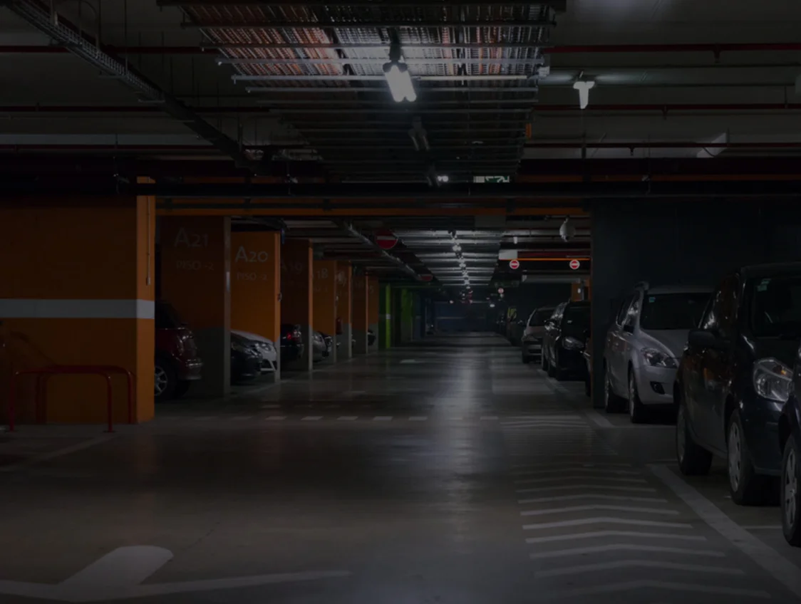

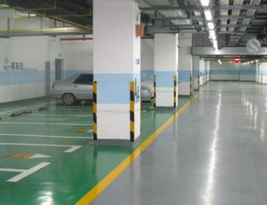

1、和人眼一样,光线影响摄像头视野。
Leo谈到,“摄像头其实比较受光线的影响,就是在一些光线比较差的地方的话,它识别率就会比较低”,比如下图,在一些类似昏暗的地库,摄像头就可能患有“夜盲症”;
2、摄像头没有人眼看的多,想的全。

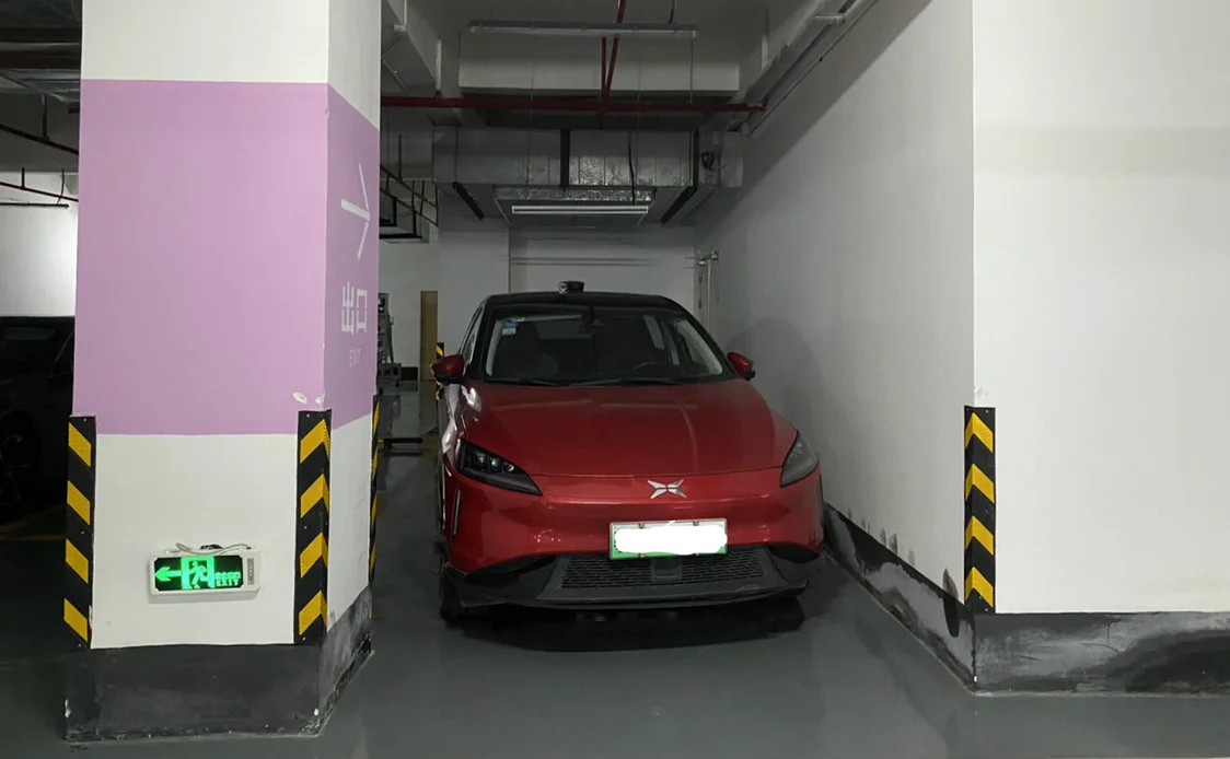

Leo提起一个有趣的点,“还有一个就是,大家可能觉得无法理解的,有时候车位划线清晰,但摄像头就是识别不了,其实这个‘清晰’是对人来说的,对系统可不一定”。
这其实可以解释,之前鹏友问到的【柱子旁边车道线清晰的车位不好识别】。
对于我们人来说,其实看到车位的一点点,就能猜到这是一个车位了,这是因为人聪明的大脑已经“脑补”了剩下车位样子,但系统只能通过看到车位的角点来判断,从某个角度看过去,柱子挡住角点,就可能以为是某个车在那停着,“脑补”能力就没那么腻害;

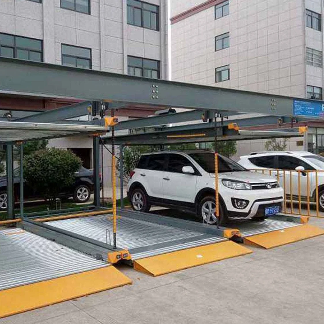

那实际能造成多大的误差呢?对空间车位,柱子宽度的测量,本来宽60cm的柱子可能误差高几十厘米,这样判断出来的车位的尺寸窄,自然就不会弹(释放)出来。同样的,对于立体车位(上下层停车),超声波雷达传感器探测四周时会受到链条,道轨等干扰,对识别来说也有难度。

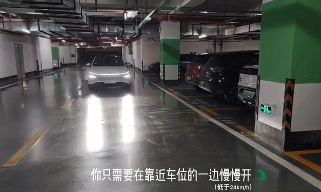

“超声波受横向的探测距离限制比较大。所以说,靠近车位的一边直着开,找到车位的概率会大一些,离太远了,超过2米,就有些难为传感器了”,Leo边比划,边给大家提供一些找车位的秘诀。

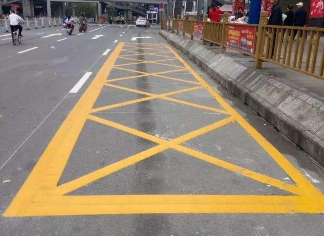

但是系统目前只能根据局部的,可能也就几米范围,这样一个局部的特征去判定这是不是一个车位”。 就像之前鹏友反馈的,一些路边直直划了两条线的地方,识别成了一个车位;停车场一个通道宽度和车位差不多,识别成一个车位。
其实如果看到更远一点,更广一点的话,系统就会知道,那里肯定不是一个车位了。 对于这种【误判】,Leo特别强调了下,“目前系统还是一个辅助系统,我们尽可能去帮助车主在需要的时候用。但是也希望需要车主去判断一些,比如这明显不是一个车位,希望他还是要再做一个错误的去除”。

2、因硬件局限性,特殊场景的车位识别会有障碍: (1)摄像头在车位框清晰时识别是相当精准的,但受光线和其他线段干扰较大,像昏暗的停车场,地面的胎痕等; (2)超声波雷达传感器通过检测周围物体距离,实时进行空间位置判断,但会因探测距离和角度影响探测精度,建议大家找车位时,可以靠近车位的一边慢开。
