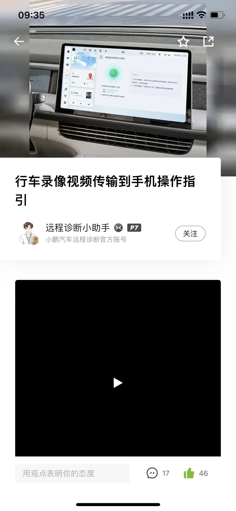

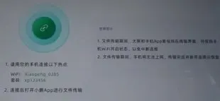

按照官方提供的指引(如下图)进行了操作

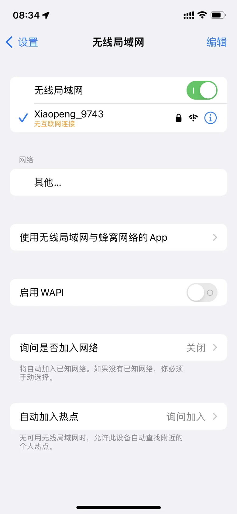

但是在手机成功连接到车机的热点之后,车机始终无法显示已连接的设备(也就是我的手机),如下图所示:
(手机成功连接车机热点)
(车机不显示已连接的设备)

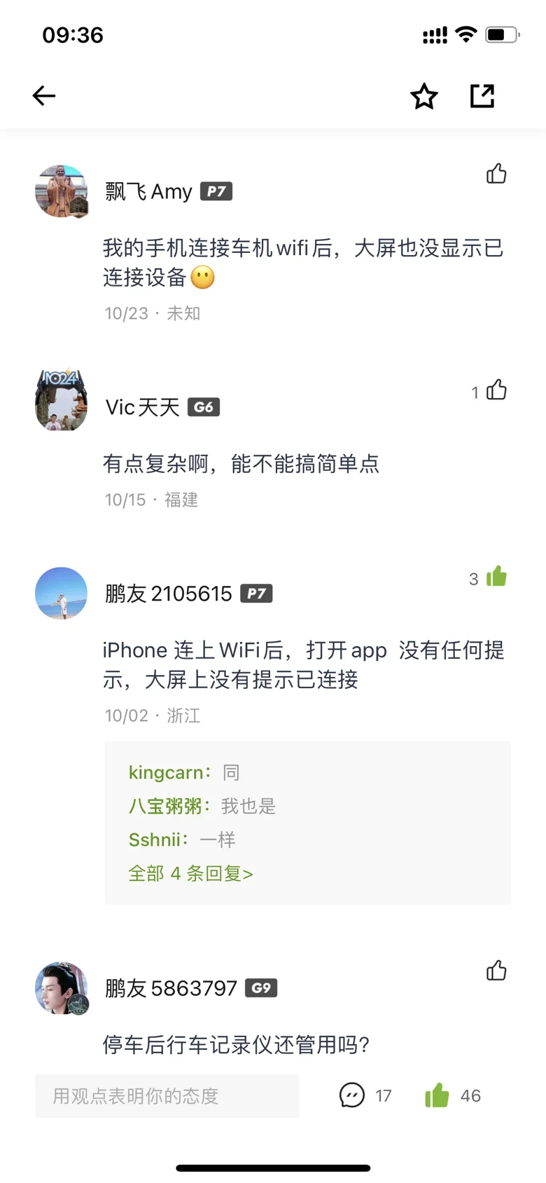

3. 鹏友们同样困扰
翻开官方指引下方的评论,发现许多鹏友也有同样的遭遇,并且都是iPhone用户
跟官方的专属客服沟通后也没能解决该问题,因此陷入了僵局。

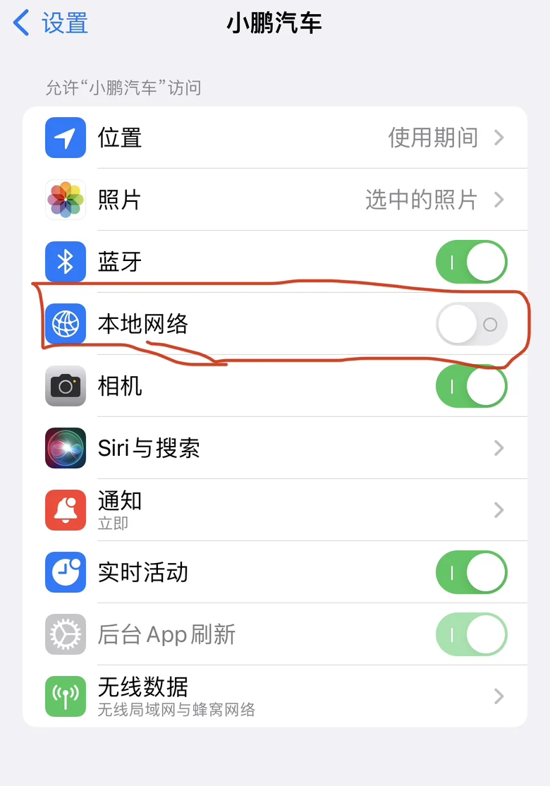

于是我在手机打开“设置-小鹏app”,看到如下情况:
“本地网络”选项被关闭!!!
这个功能被关闭后,即使手机与车机成功通过热点连接,小鹏汽车App也无法使用局域网通信的功能!
于是我打开该功能之后,再次按照官方指引进行操作,最后成功发现设备,并成功导出视频:
5.总结
为了防止流氓app利用局域网通信扫描用户局域网内的设备情况,并以此搜集用户的隐私,iOS在每个App的设置中加入了单独给予特殊权限控制的开关。这个功能与照片访问权限、位置使用权限等类似。
如果使用iPhone的鹏友发现小鹏App的一些功能异常,但是使用安卓手机没有问题,可以去手机“设置-小鹏汽车”中看看某些关联的权限是否开启,已排除本地权限引起的问题。
