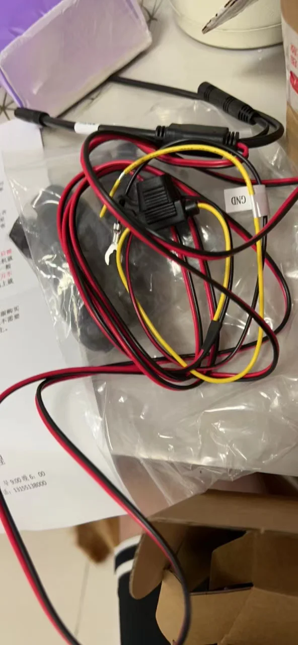

1.流媒体后视镜 这里某拼搜索海康威视M1流媒体后视镜 必须买海康专业的东西交给专业的人做
购买的时候跟卖家是通用底座会给你发一包底座跟球头 这边只用得到一个底座 支架是原后视镜支架

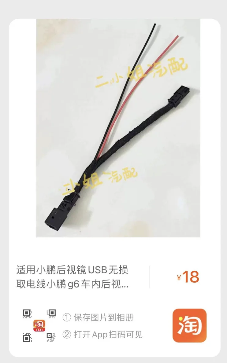

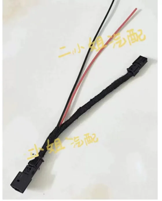

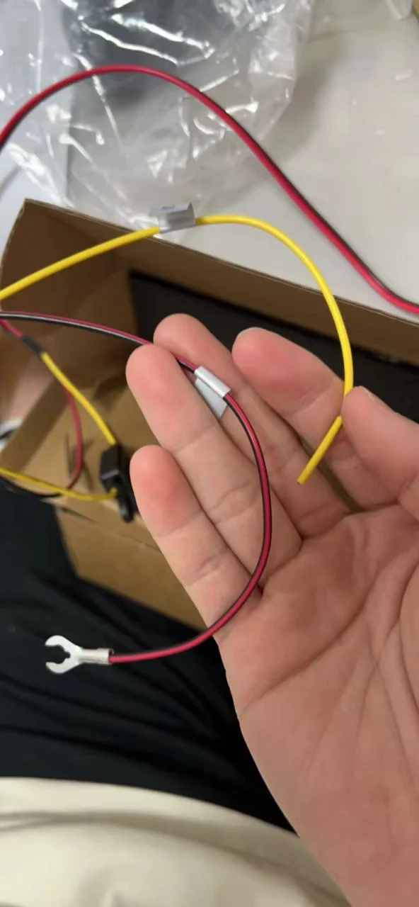

2.准备好对插usb的线束 这里备注为对插线1
配件准备完了接下来是安装教程
收到货后

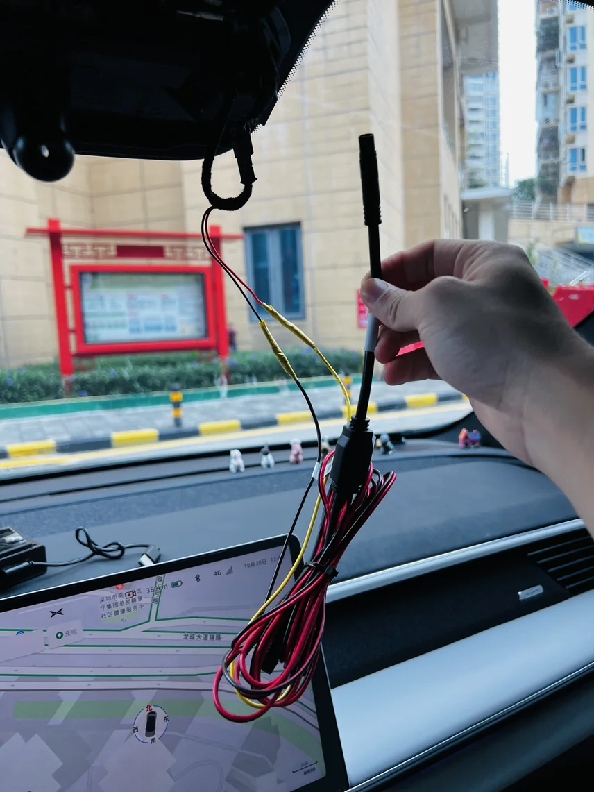

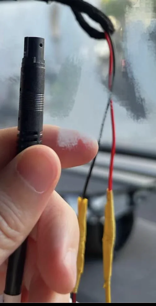

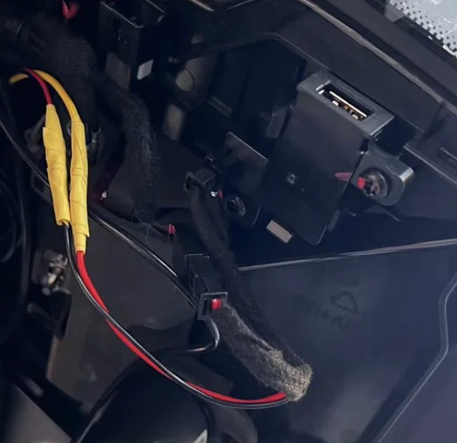

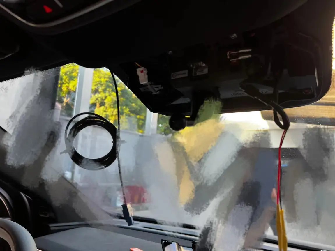

海康m1后视镜里面有电源线(黄黑这个就是电源线需要接对插线1的)
电源线的黄色线跟黑色线跟插线1
黄色接红,黑色接黑 记得用电工胶布包好 没拍图大概是这样接自己看看

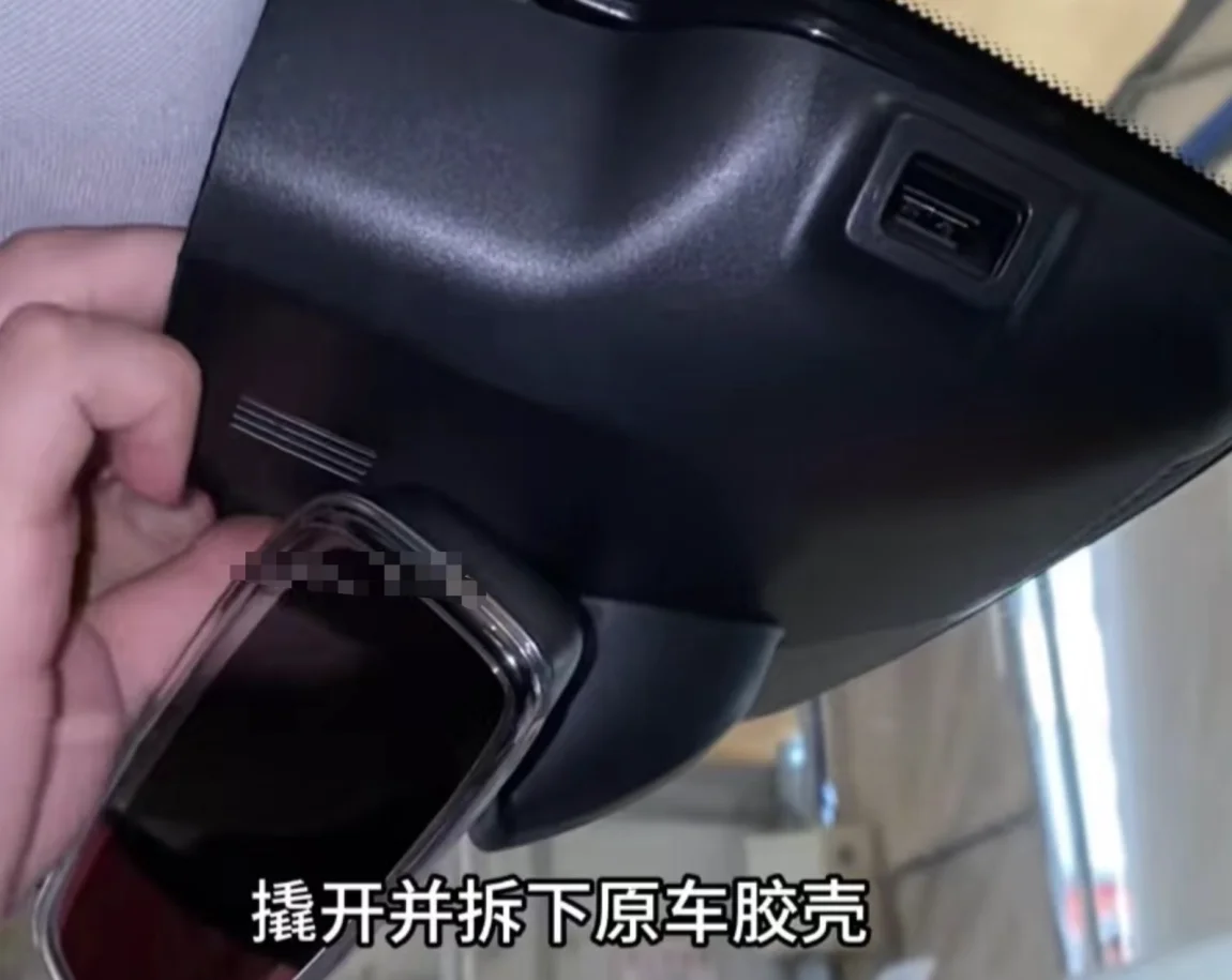

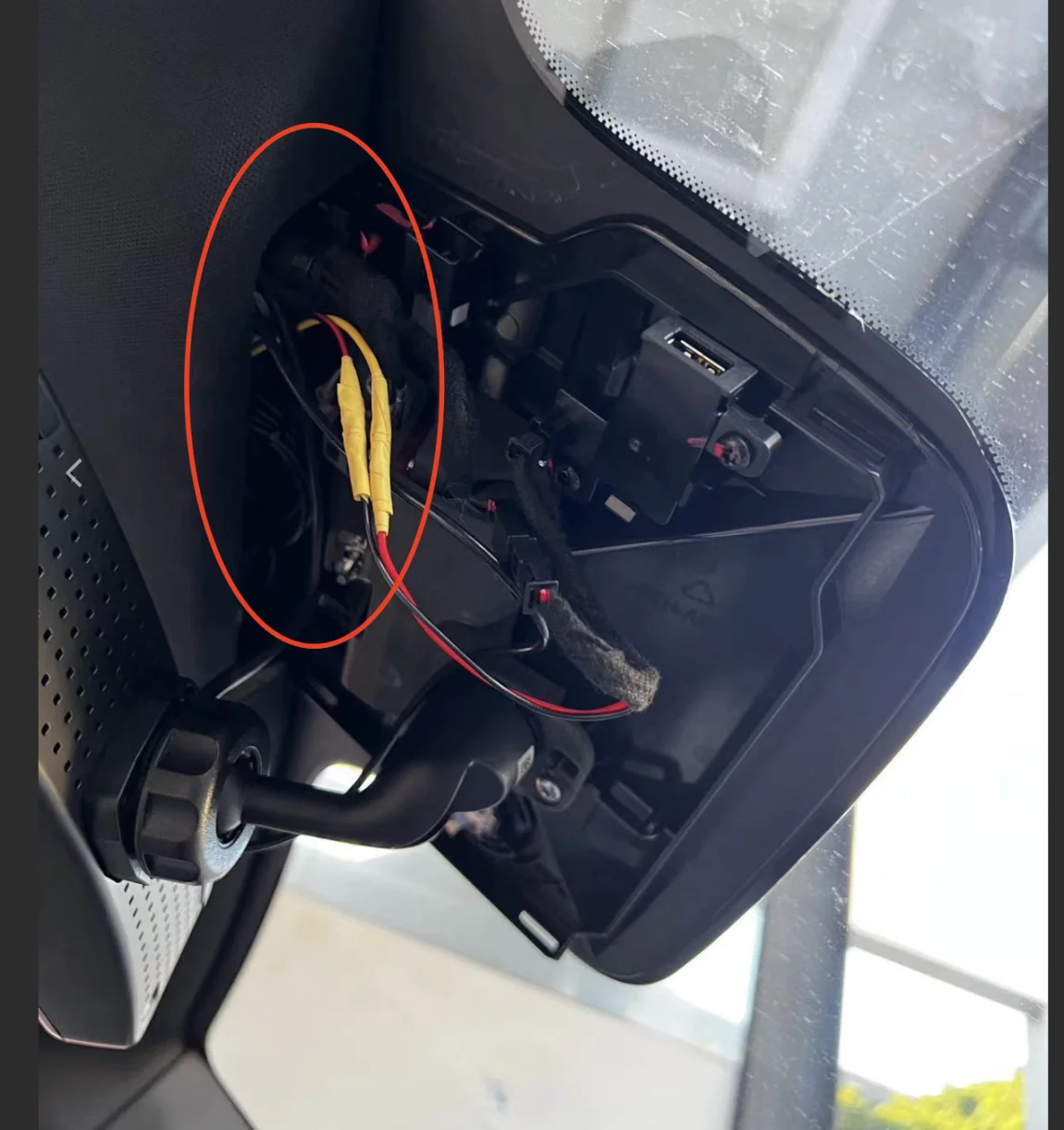

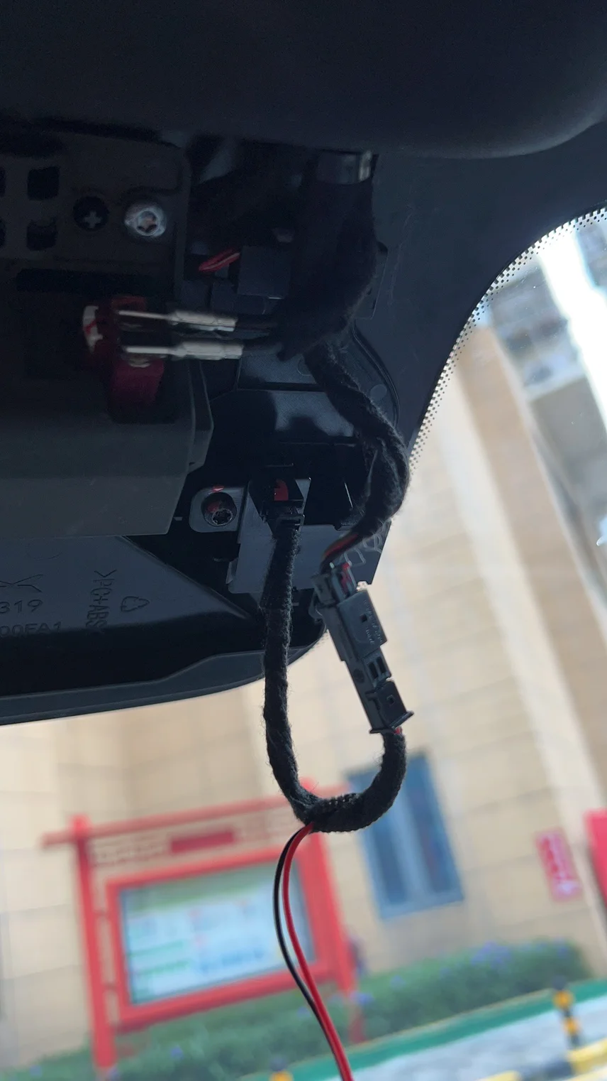

然后就是 撬开塑料壳

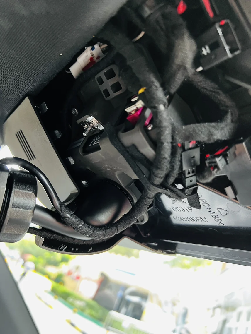

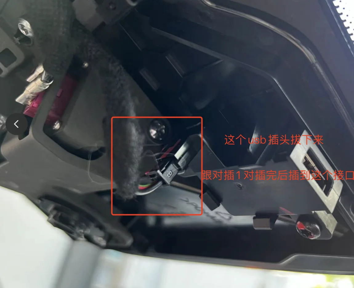

胶壳拆下来后,后视镜向左拧 然后后视镜光感插头拔下来即可(插头可能费事一点后面有卡扣扣住的)

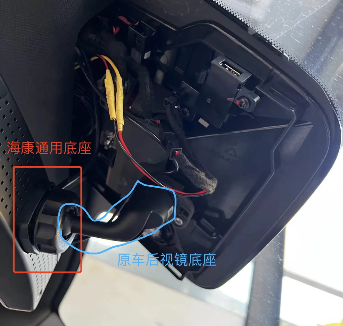

然后这里需要把原车后视镜的球头底座拆下来(可以用开水烫一下变软用力拔出来)
完成后大致这样 这边USB一样的保持正常用的!

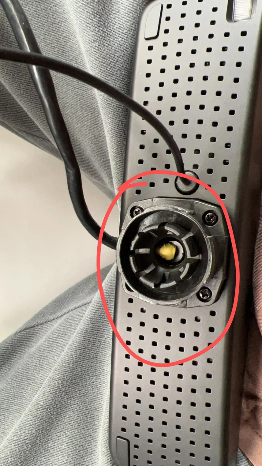

然后 根据下方图片把原车后视镜球头底座装回去然后海康的底座上好螺丝拧回去
海康威视流媒体上面有两根线 一根电源线一根光纤线(光纤线接好后另一边接摄像头)
这边装好后视镜最好先测试一下是否正常通电也接一下摄像头看看是否正常显示

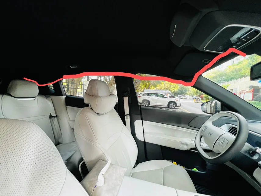

你会觉得线非常多后面是可以塞到顶棚的有一个非常大的空间 安装的时候就可以看见了

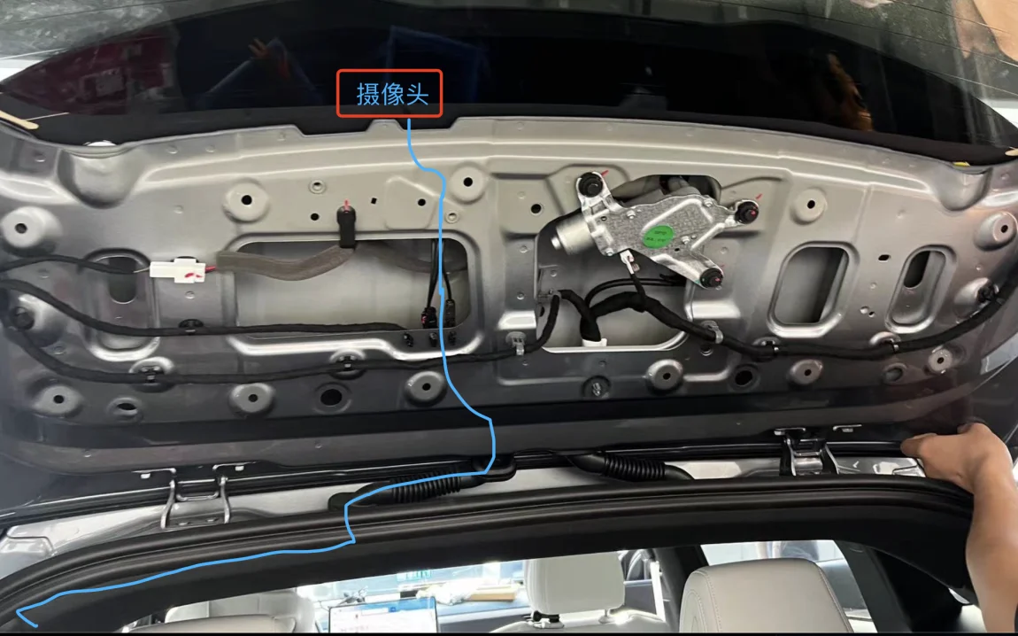

正常显示后这边开始布置后备箱走线

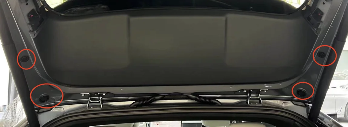

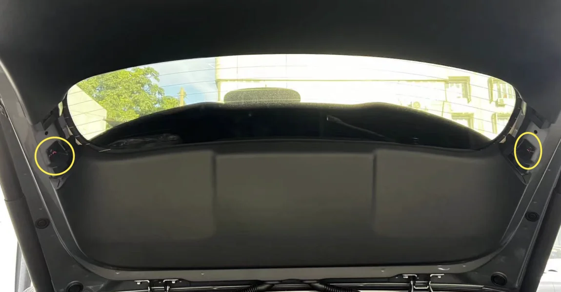

后备箱看下两张图拆开后把两个卡扣也拆下
两个黄色标的螺栓拆下后才可以拆盖板
四个塑胶垫也要拆下来
拆完是这样的
然后下螺丝

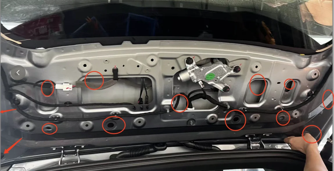

将背面13颗螺丝都卸下来才好后面操作
螺丝下完后

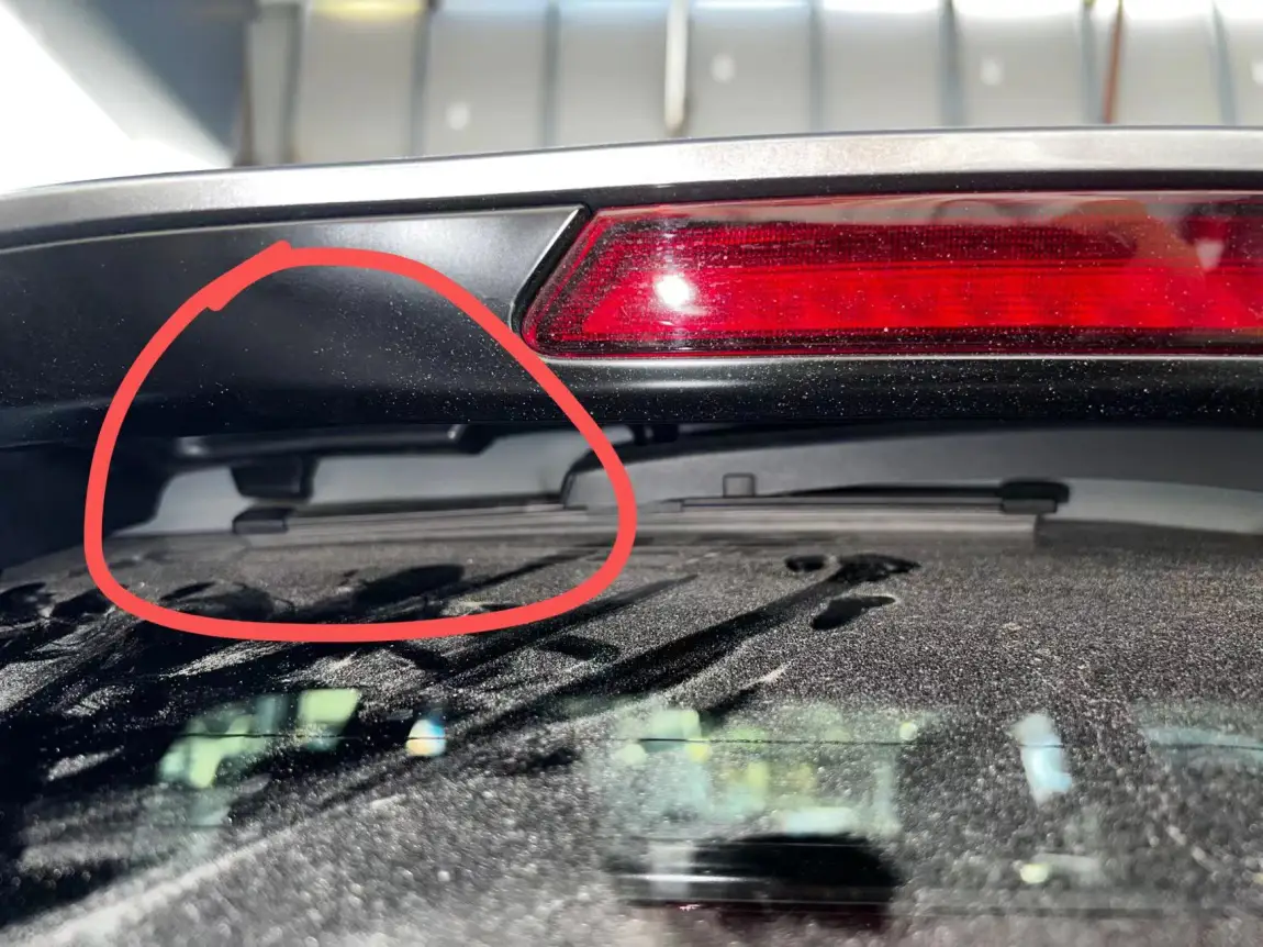

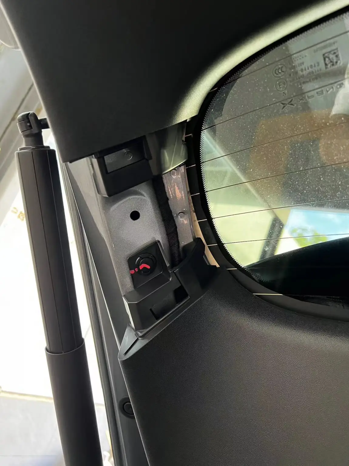

撬开后下图这个位置走线,里面有个防水胶垫拆开可以走线的

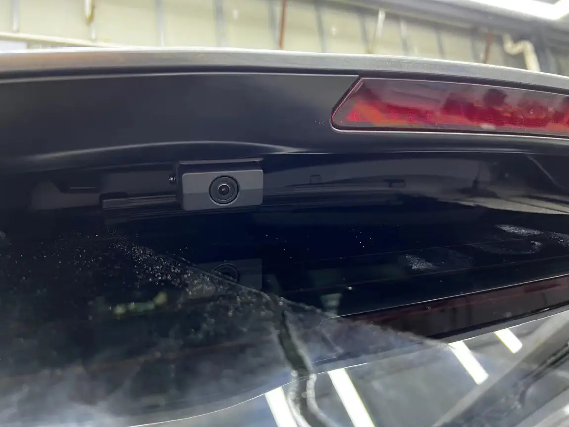

摄像头大概粘在这里需要确保雨刮不会碰到线跟摄像头 这边打卡雨刮测试一下
这个位置自己微调一下就好了看个人喜欢

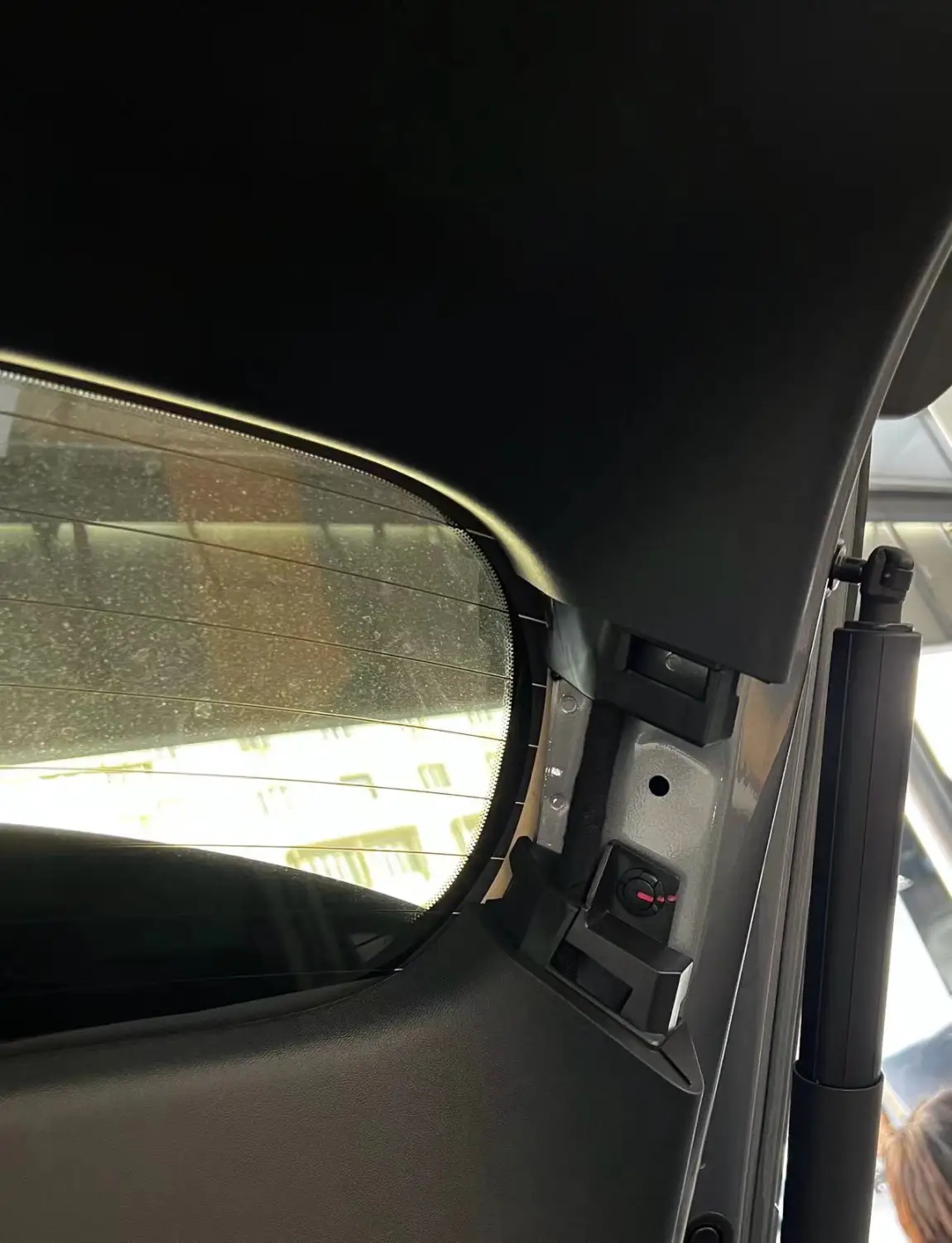

内部大致走线这样
这边切记 光纤线不可以折叠 破损 要不然会影响效果可能导致无摄像头信号
线走完过来大致这样
装好流媒体跟摄像头后多余的线整理好收纳到这里面
确保流媒体没问题了,把所有的东西复原!!!就完成啦

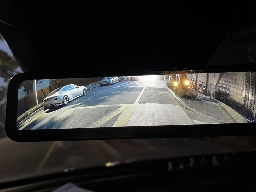

来个对于泥头车远光灯的压制效果跟夜晚效果 别吐槽看不远 我这边装的比较急摄像头角度还没粘好跟调好
