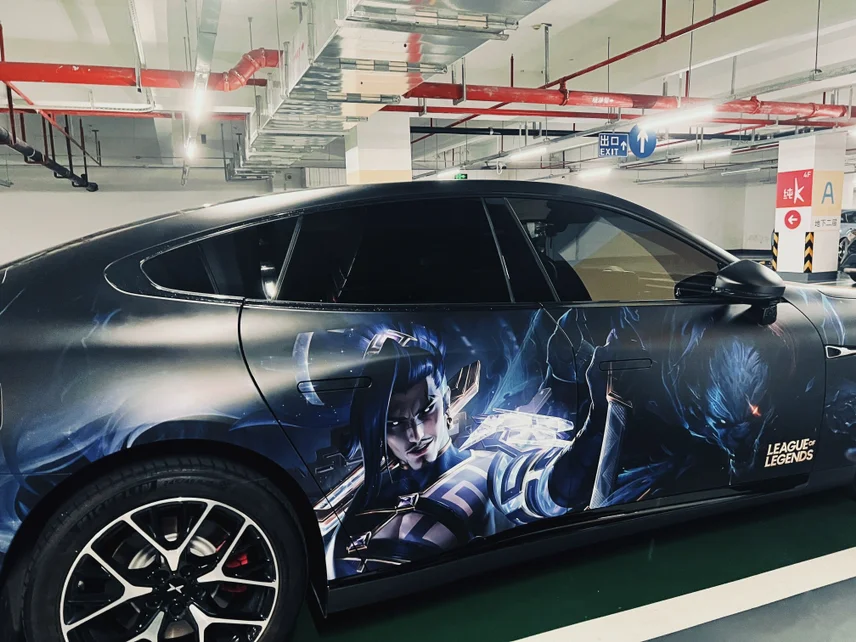

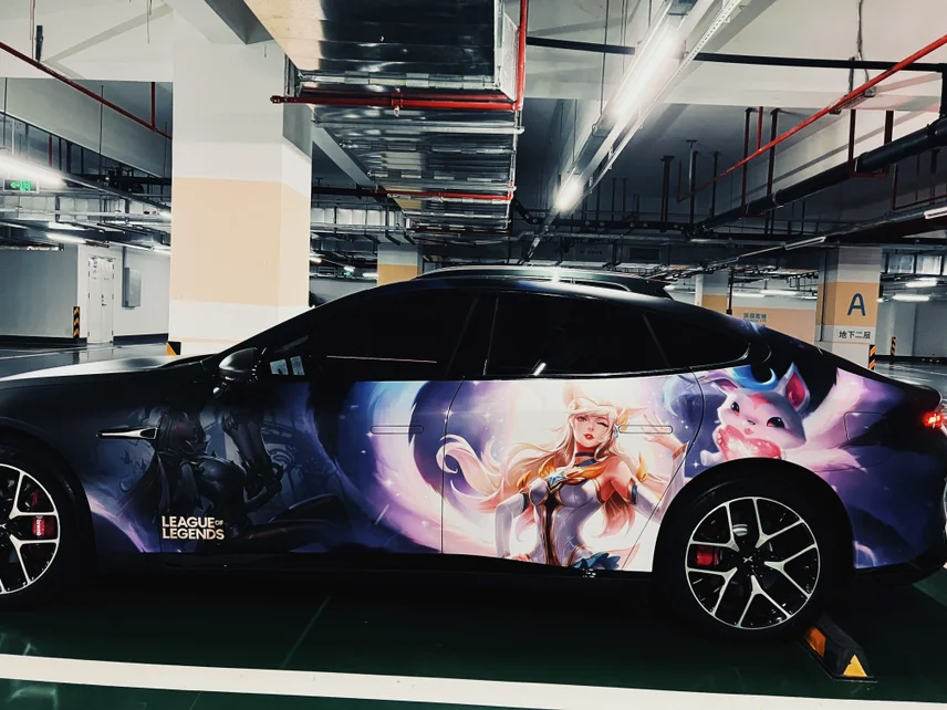

首先,这并不是解锁任何新技能。LOL对于我来说,可不仅仅是一款游戏,而是我十年来的热爱和青春代表!它见证了我的成长、收获了我的友谊,更是伴随我度过了无数个深夜。从大学开始就一直游戏对线到忙于跟生活对战,没法游戏里对线,它陪伴了我很久,现在成了小p陪伴,我就想把这份热爱和回忆留在小p里,让每一次上车都带上属于我的LOL精神。
其次,贴上这个彩绘膜就感觉很炫!每一次看到后视镜时,都可以看到曾经的自己,一种震撼感直接袭击了我的眼球和大脑。

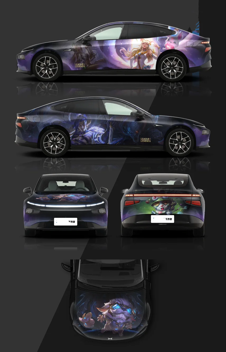

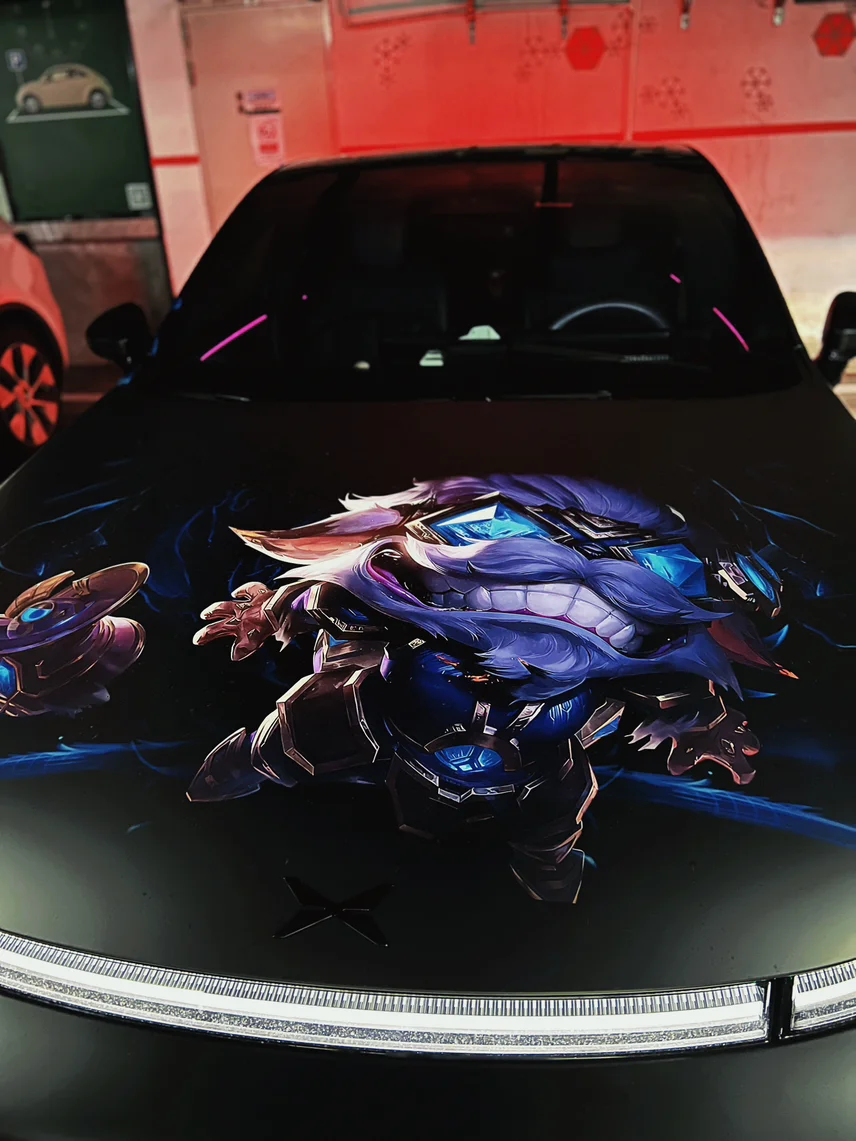

先确定自己到底要贴什么风格、人或物,而我的想法很简单,把这十年来最喜欢的英雄给复刻进膜里,经过层层筛选,选出了六个。

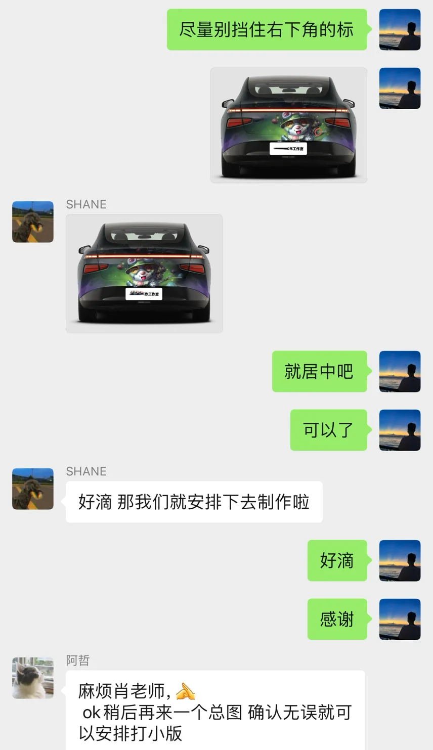

第二步就得找可信、靠谱的贴膜店进行设计,把自己的想法、需求告知店家就好,如果有图片也可以一并发给店家,静静地等设计图出来了再看看是否符合预期,细节性的问题还是得和店家多沟通。

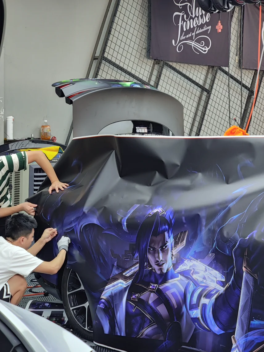

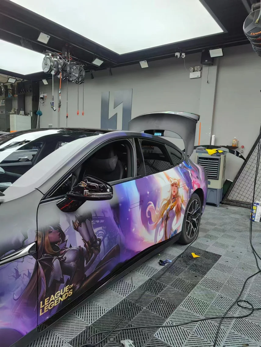

最后将小p开到店里施工🚧回家等待即可,中途可以让店家多拍照片,也好随时掌握进度。
⚠️有几点需要注意下:
1、交车时记得带走自己的贵重物品
2、说清楚自己哪些地方重新补过漆,师傅就会尽可能一遍贴好
3、下车前可以关掉大灯、空调、香氛等一切可能耗电的功能,毕竟师傅是在启动车辆的情况下施工
等施工完毕就可以提车了,提车时候得⚠️注意以下几点:

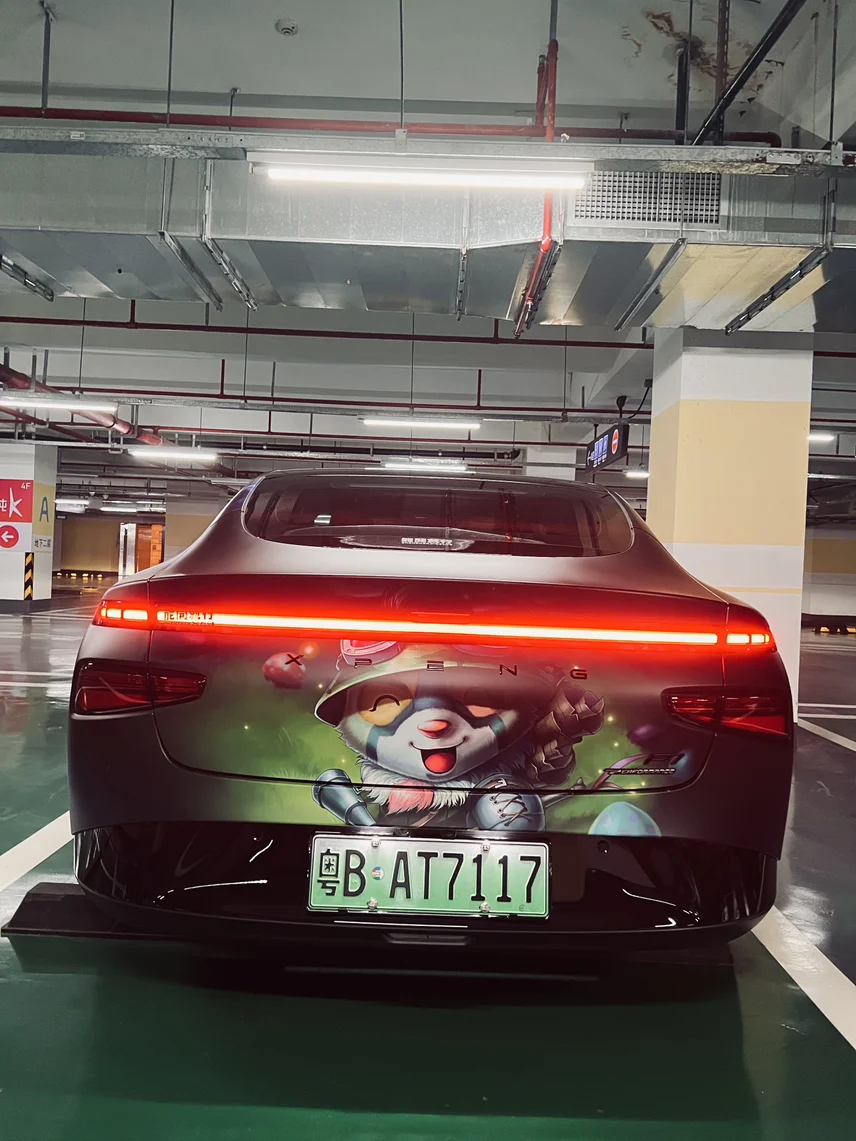

1、远处观察图案是否清晰、位置是否对称
2、包边位置有没有贴好
3、包边位置有没有刀痕
4、后备箱位置检查贯穿灯是否有裂壳
5、近处观察彩绘膜印刷细节
以上几点如果有问题,可以当场和店家沟通返工重新贴,毕竟贴上膜以后得陪伴自己很久,所以自己满意最重要。

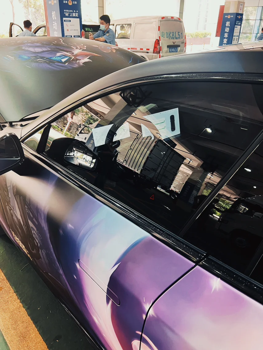

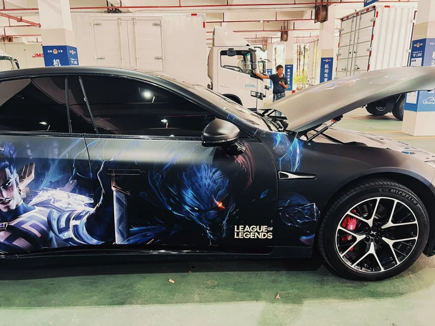

到了现场把车停好,下车把主副驾驶安全带扣上,然后把反光衣放在副驾驶上。再把三脚架放车屁股右前方(靠近车辆些),拿着绿本、行驶证和验车二维码等交警大大过来验车就可以啦。
⚠️说几个细节点:
1、如果前窗玻璃比较深,联系把中控屏亮度调最亮,让交警大大能看到里面就不会为难你了,不然不给过的。

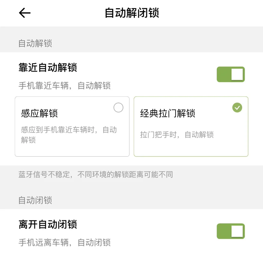

2、提前把前机盖打开,避免交警大大验车时候蓝牙断开了,自动锁车的尴尬😅
3、副驾座椅往后调,因为座椅底部有槽位可以看车架号,方便交警大大查看。
4、如果有尾翼,验车前时候千万别贴上

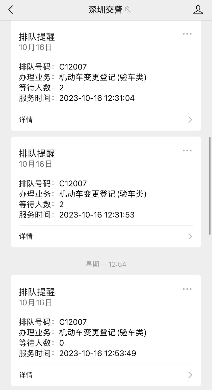

验车完毕后,交警大大上传完信息等个5分钟左右就可以在手机上一键取号。业务中心—预约查询及取消—机动车业务—取号,到号了就去人工柜台办理资料变更。
整个办理很快,十分钟不到就好了,但行驶证和绿本会被收走去更新资料一般出证需要40-60分钟,可以在现场等待,也可以在导办台办理邮寄,次日或者隔天就收到了。
