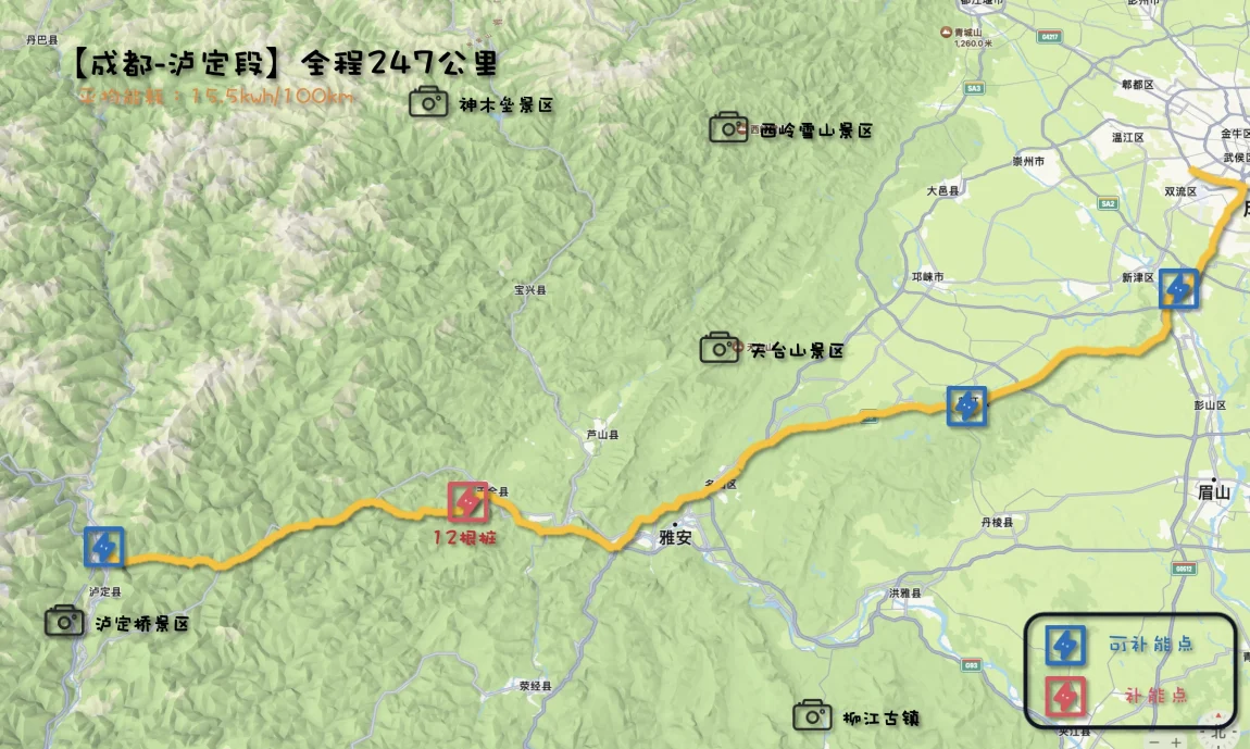

成都 - 泸定段 |
路段概况绕城高速-成雅高速-雅叶高速,合计里程约247km,平均能耗15.5kwh/100km。
充电桩情况全程3个服务区有充电桩设施,选择了在天全服务区休息,此服务区有12个桩,有
保安值守,仅限绿牌车驶入,充电功率80kw,充电软件为微信小程序。由于刚好碰到前车充完开走,节假日高速有空位不充白不充,未发生排队情况。
辅助驾驶状态全程高速NGP开启,有少量无效变道,有加速追上前车后急刹的情况发生。
心理状态无充电及续航焦虑,高速NGP有效降低高速堵车烦恼。
状况分析高速服务区车流量很大,但是充电桩占用情况还行,还是有保安负责疏导交通,整体补能体验很不错,反倒是服务区加油站排了很长的队。

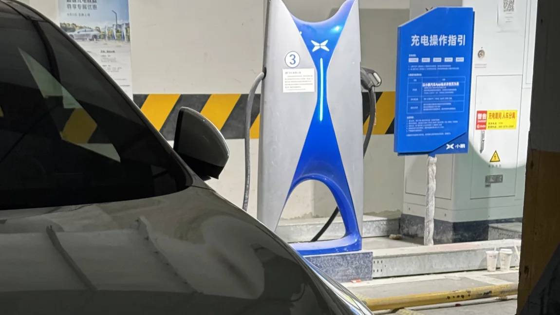

意外走错路段 |
路段概况康定-318国道-折多山垭口附近-康定,合计里程约67km,前半段33km为走错路,
充电桩情况小鹏康定超充站,4个桩,充电功率120kw,无排队情况
辅助驾驶状态堵车时少量使用LCC-L
心理状态存在充电及续航焦虑,数值化描述大概50%。LCC缓解堵车疲劳真的很有效。
状况分析前半程能耗峰值超过 40kwh/100km ,平均 35.5kwh/100km ,原因康定海拔 2560 米爬升到折多山垭口海拔 4280 米,剩余续航约 280km 。如果继续往前走距离垭口仅约 3km ,按当时堵车情况,蠕行状态 1 个小时后能够抵达垭口,剩余里程估算至少还剩 250km 。那么选择 318 国道 - 机场路 -434 省道 - 塔公草原( 60km ),或者第二方案沿着 318 国道 -248 国道 - 塔公草原( 70km ),再考虑中间堵车情况,抵达塔公草原完全没问题,但第一次电车出游对 G6 能耗情况不熟悉,且被表显 40kwh/100km 能耗吓到了,最终选择了折返康定补能。

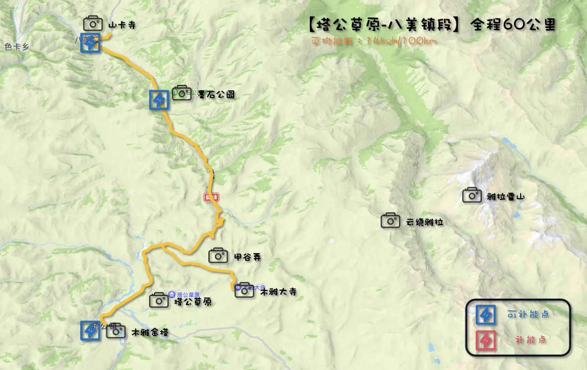

塔公草原-八美镇段 |
路段概况:塔公-甲谷弄-木雅大寺-山卡寺-八美镇,合计里程约60km,平均能耗约14kwh/100km
充电桩情况:未补能
辅助驾驶状态:未使用
心理状态:无充电及续航焦虑
状况分析:电车高原平缓路段和在城区能耗几乎无差异,相比油车在高原行驶更舒服
床车露营能耗:消耗 20km ,露营模式总算设置对了,整晚在 24 度空调下,睡的很舒适。

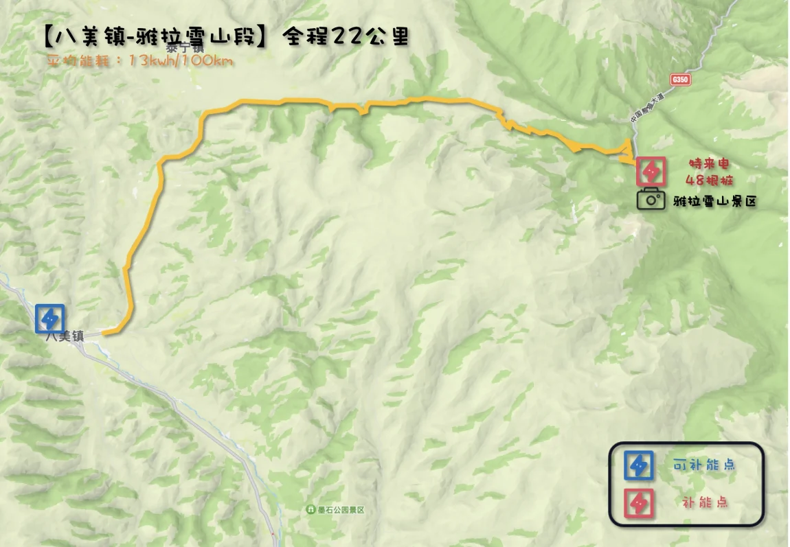

【八美镇-雅拉雪山段】
路段概况:整段在熊猫大道上行驶,合计里程约22km,能耗约13kwh/100km
充电桩情况:雅拉雪山景区门口特来电48根桩,实际10+根桩可用,充电功率:20-80kw波动
辅助驾驶状态:未使用
心理状态:无充电及续航焦虑
状况分析:可能由于景区人流量未达到那么大,实际没有全开放 48 根桩,但补能设施是建设全部完成了,可进景区前在车机设定充电限值,游览完雪山后再拔枪,无超时占位费。
