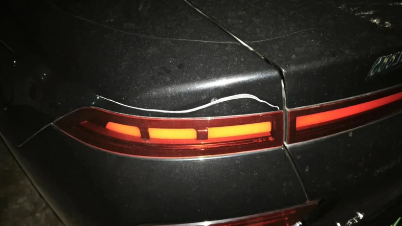

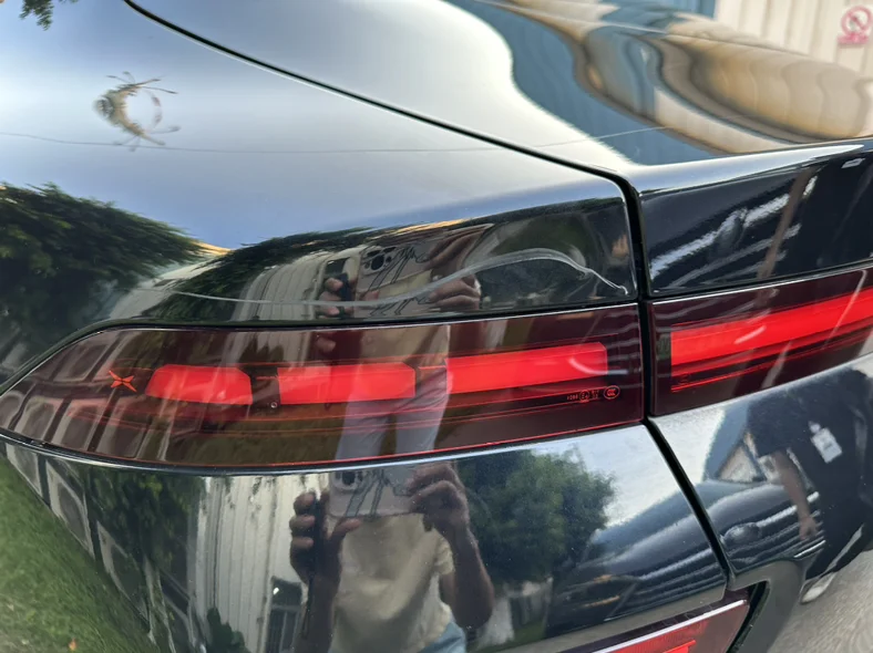

放假前被个不带眼看路的电动车🐔追尾,猪队友当场还没发现这条大伤痕,估计是当时被尾灯亮瞎了他的眼👀,电动车也咻的一下跑路了。晚上回家再检查一遍的时候才发现这么大一条伤痕。
当我微信知道这件事的时候,我又不能骂猪🐷队友毕竟他被追尾,但我心里又很特么的心疼车,这么伤。只能气叭叭的叫他自掏腰包转钱给我去修车。只能祈祷不要伤到尾灯🙏🏻

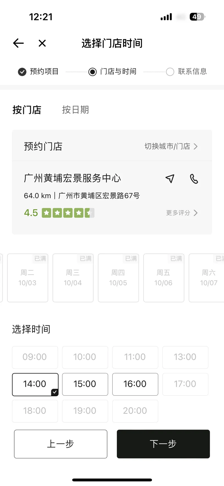

国际老惯例,放假前就app预约维保了,好家伙,没号。直接拉到10月15号才有号。

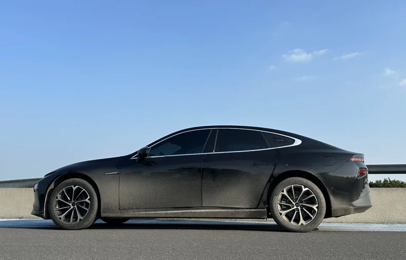

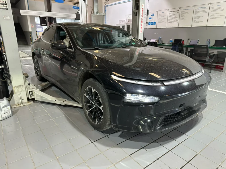

美好的周末因为一条刮痕我要去售后检查,真是苦着个脸进厂的😣。看看这情况要不要喷漆了,因为这位置是金属件,漏底的话时间长就麻烦,如果是塑胶件我才不管它了,因为小p已经是台战损版小p了。
把车停工位上和师傅一起研究,所幸,挂掉漆,但是没伤底漆,还是有保护层的,伤得最重是右边起点位置被撞凹了,但是因为没伤底漆,所以,我决定不修了,就这样吧,摆烂,又不是不能开。洗一下刮痕就没那么明显了。(虽然摆烂,可是也是心疼的,阴公猪猪的小p)

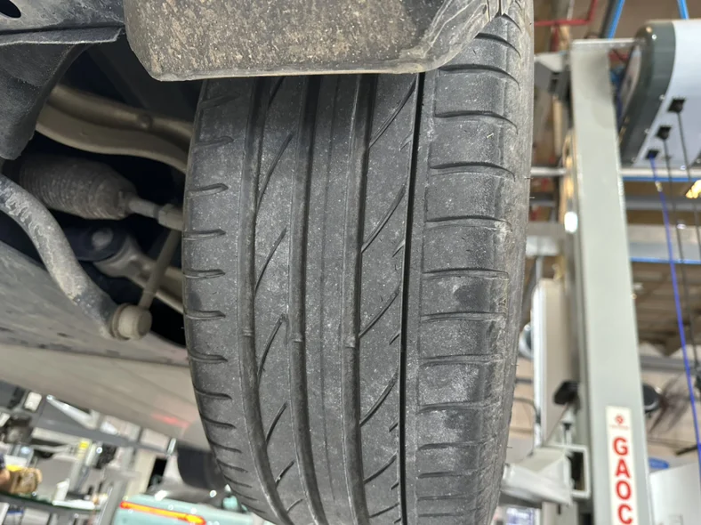

那接下来就继续做车辆体检喏,一方面是比较在意的轮胎花纹,检查下来还没到达换轮胎的地步,还能开,18寸的玛吉斯挺能打的,就是,快4wkm了,胎噪比以前吵了下雨天高速最边上的车道积水的话就偶尔会打滑了,前胎有点吃胎现象,但是问题不大,还能开。4wkm的时候再做个四轮定位吧

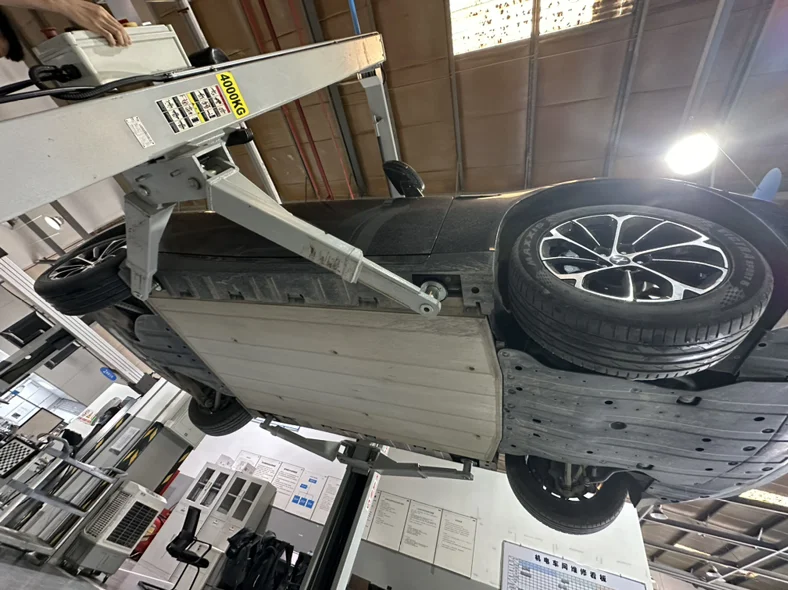

继续看看我那裸奔的底盘,除了旧伤,没问题。每次坑坑洼洼我都硬着头皮慢慢过,稍微高一点的坡也慢慢斜着过,这底盘我是真的,克服不了的恐惧。

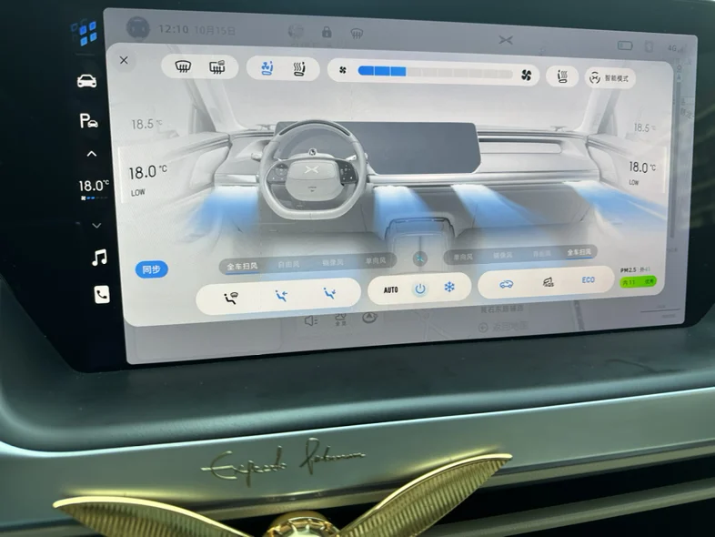

再来就是继续看空调情况,我突然发现今年我的空调挺正常,22年3、4月的时候,从吹风转AC的时候突然一股酸臭味,再需要AC的情况下,要开外循环开一段路才散了些味没那么大味道。最后是app空调清洁解决了异味的。但是突然今年好像没发现空调有异味了?那后来ota的空调自干燥好像挺有用的。
空调也没问题,管道内也没有杂物树叶之类的。虽然空滤打八折,可是我还是等到4wkm时再换吧。(虽然但是,老款p7的空调依旧不好用还吵)

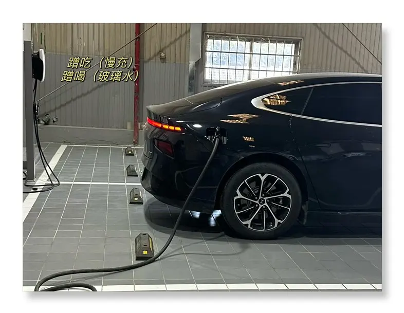

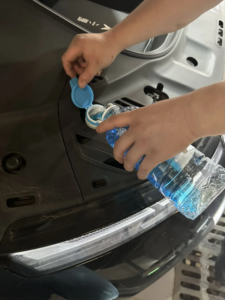

当然最重要的一点就是蹭免费的玻璃水,外面洗车店老喜欢一打开前舱盖怼自来水,后面每次去洗车就提前打招呼不要加“玻璃水”。所以多亏鹏厂几乎2-3个月的“车主关怀活动”,每次刚好来续满玻璃水。

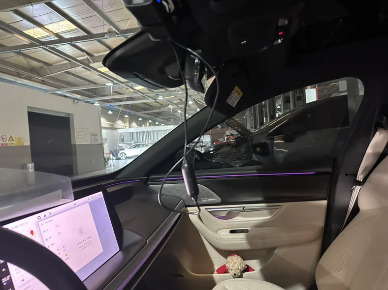

然后前面一整年都没问题的行车记录仪,最近它却抽风,降压线跟后视镜的摩擦产生白噪音,本来我只想问一下拿个胶布贴一下线避免摩擦声音,结果师傅直接帮我把线藏起来了,也okay,整条线藏起来眼不见为净。我以前是到底有多佛系。

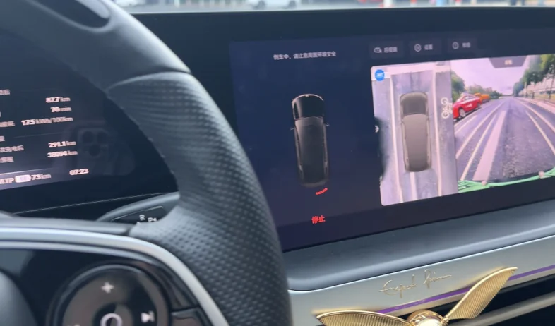

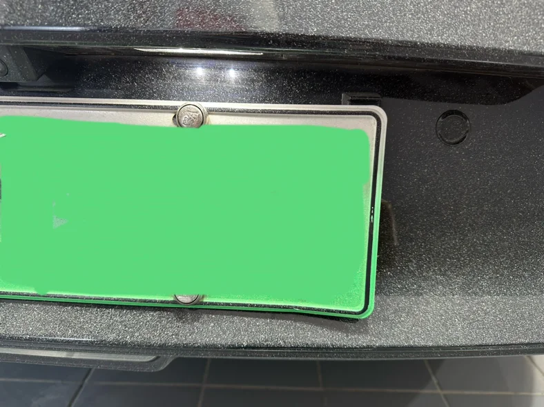

最后解决一个问题,右后雷达抽风了,不是显示故障,而是在后方没有任何阻挡物的时候显示停止,起初我以为是雷达脏了,用纸巾湿纸巾抹布擦了还是这样显示停止,关键是偶发性情况,并不是出现了问题就一直出现,幸好在事发当时我有录下视频并把车架号录上,给售后工作人员一看,再去车后一看。
好家伙,原来是车牌翘起来了,导致它感应超近距离物品😂😂😂至于车牌为什么翘了起来,估计跟之前被追尾有关吧🫣连续两天被追尾两次。
把车牌掰回去掰正,完美解决本次“乌龙”
