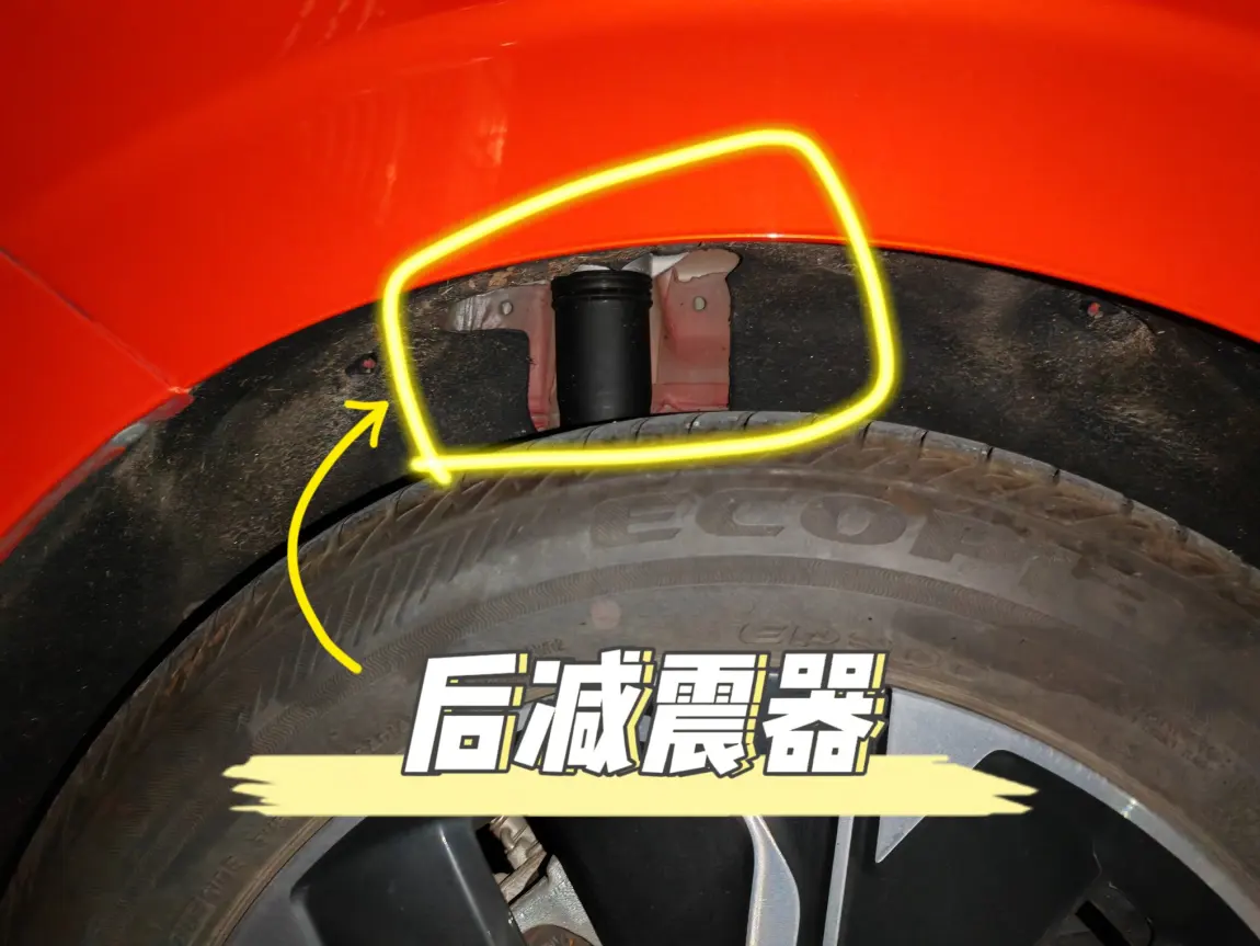

🧐这次为什么来呢?之前国庆自驾回来,马上到售后做了一次双节服务的全车检查,这不查不知道,一查吓一跳,发现了两个问题:
1、后减震器轻微漏油(老款P5通病,新款未知)

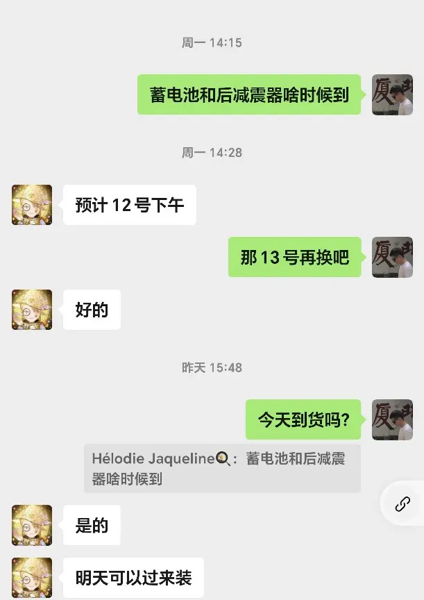

😓本来打算当场就维修更换,结果因为国庆放假,配件库存不在海沧售后,所以只能等节后调拨过来再去更换,还好这两个问题并不是什么大问题,不影响日常用车,所以也还能再忍忍。
🇨🇳国庆节放假结束以后马上和售后同学确认到货日期后,直接跟售后同学敲定了维修时间。

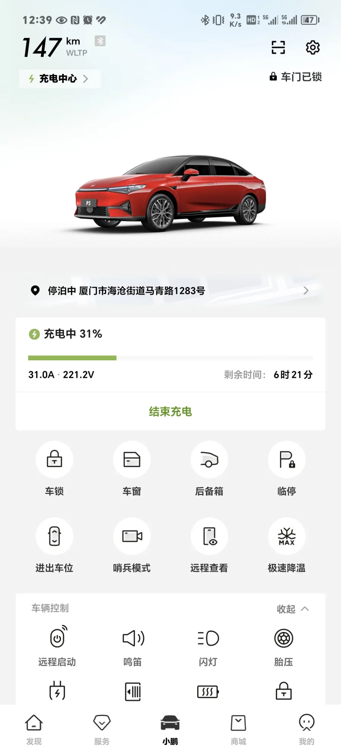

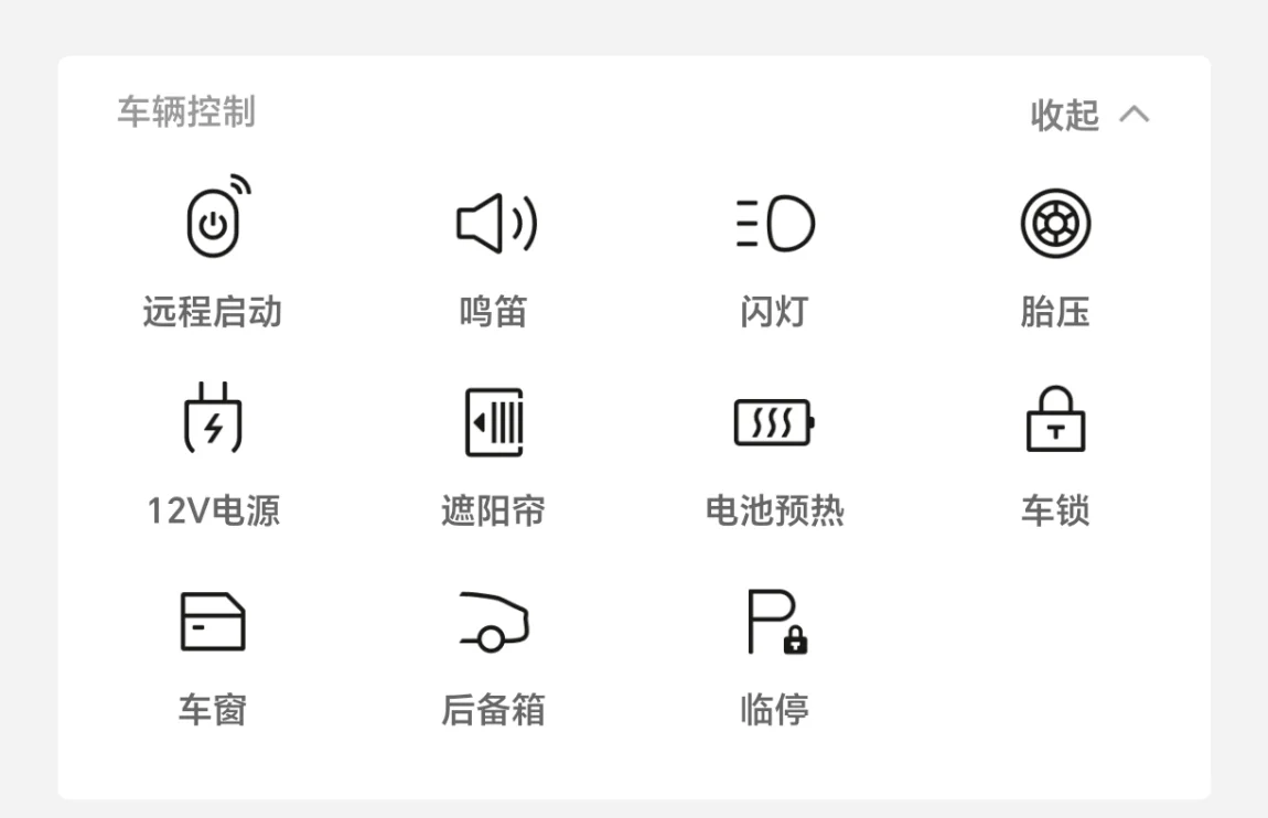

🥳这里不得不夸一下XmartOS3.6.1的新功能------远程启动功能,有了这个功能,就算没有带钥匙,也不影响,只要远程启动一下,售后的师傅就可以使用车辆了。但是还是把要是放车上更方便一些,所以大家去售后尽量记得把车钥匙带上。

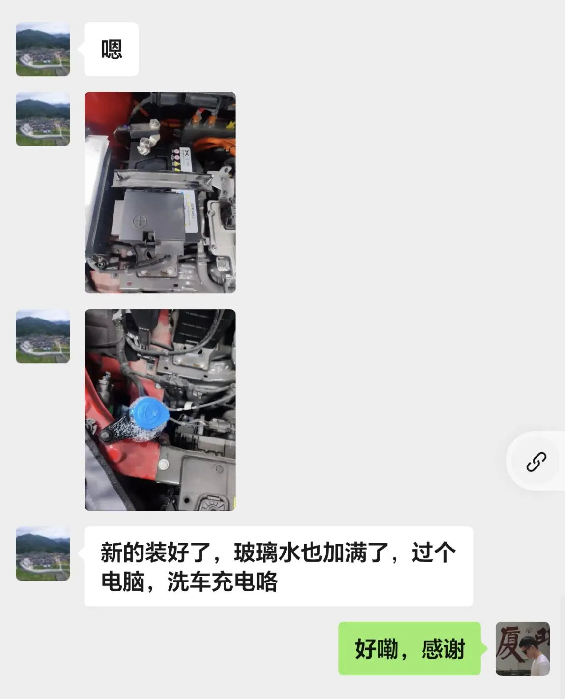

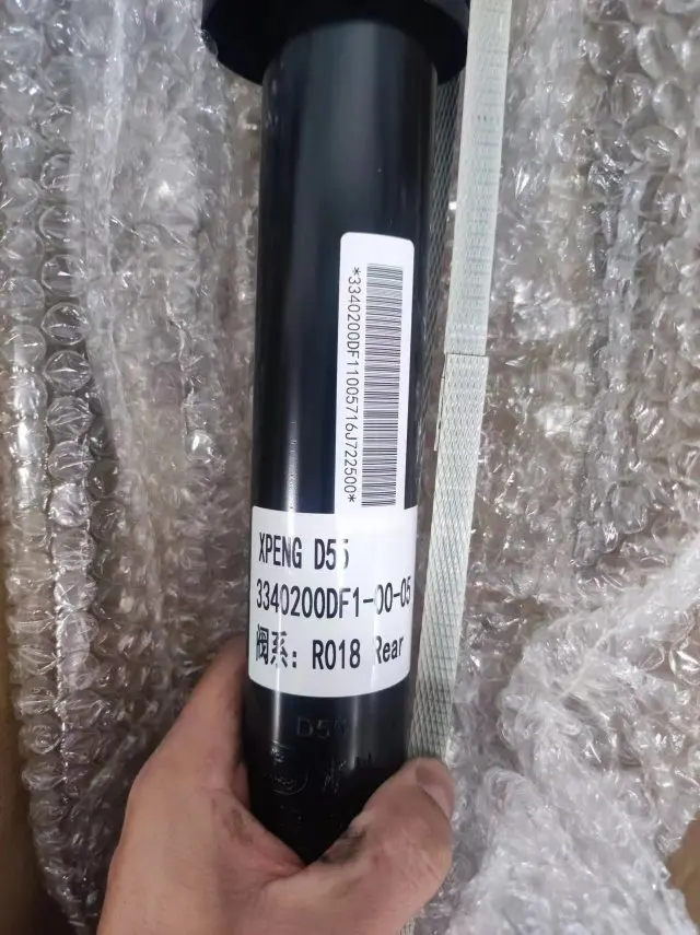

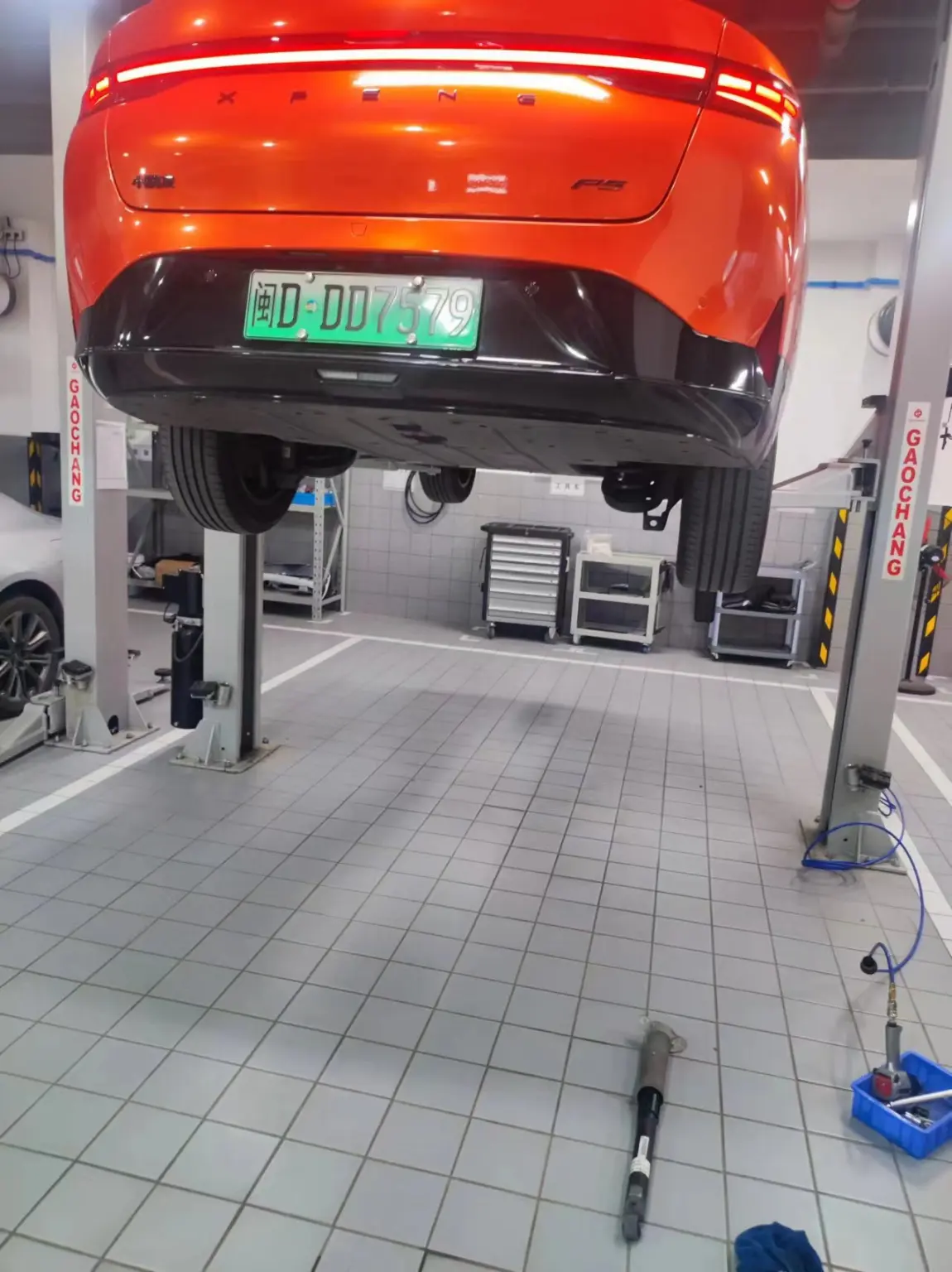

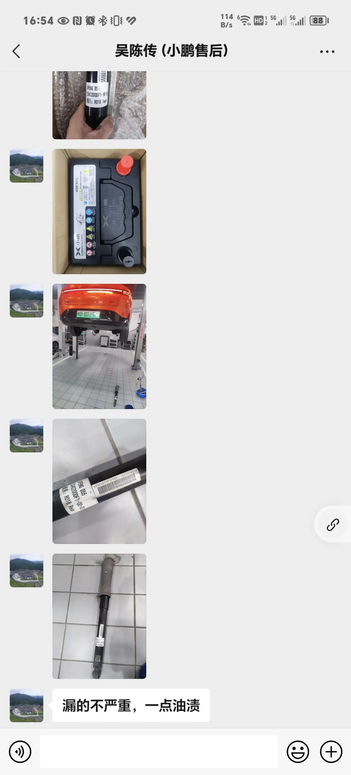

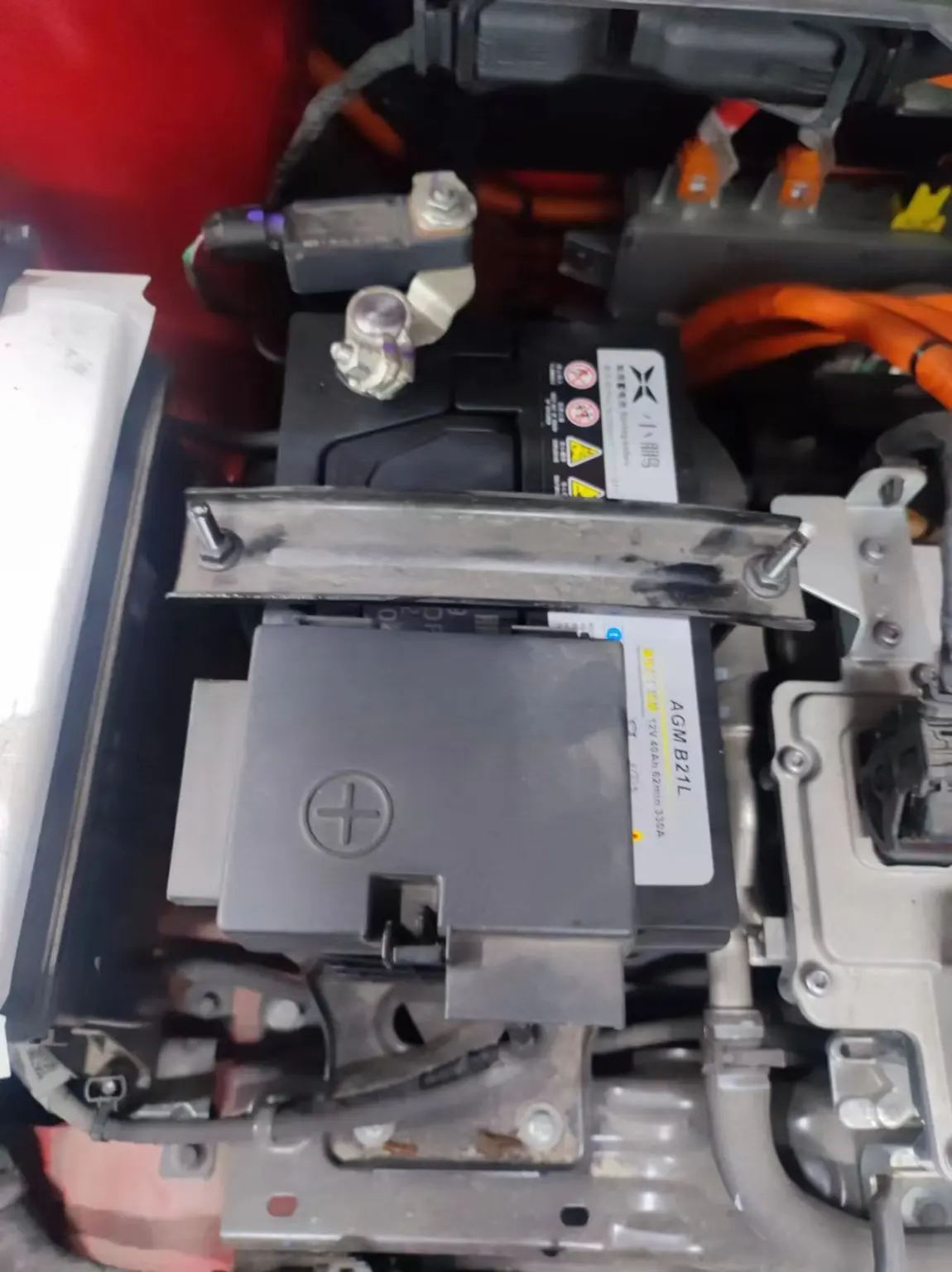

😏接下来就交给售后的吴师傅处理了,因为我人不在现场,所以吴师傅中途都会把换下来的零配件都拍照给我确认,确认后减震漏油的情况,确认蓄电池健康度的情况。

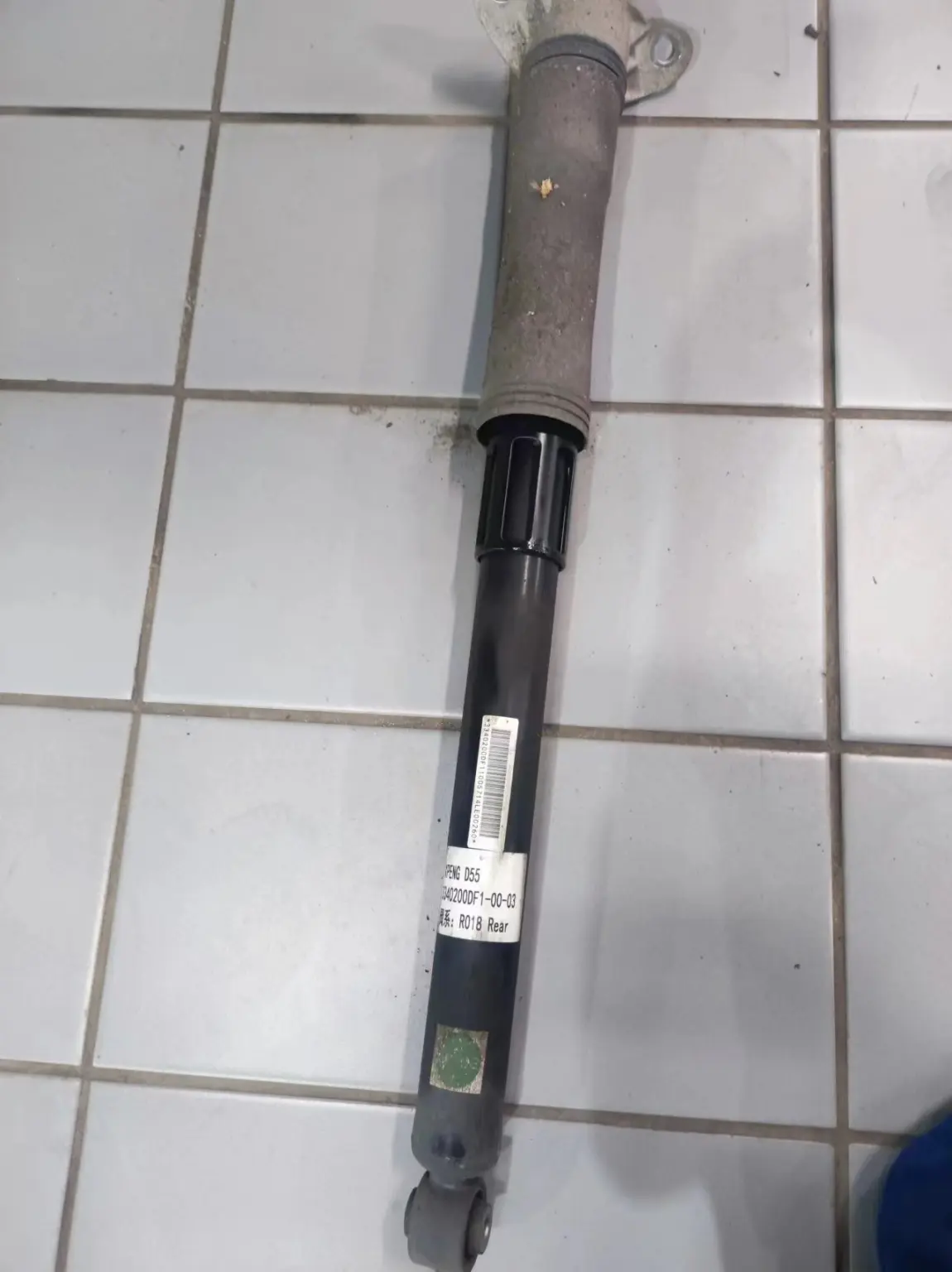

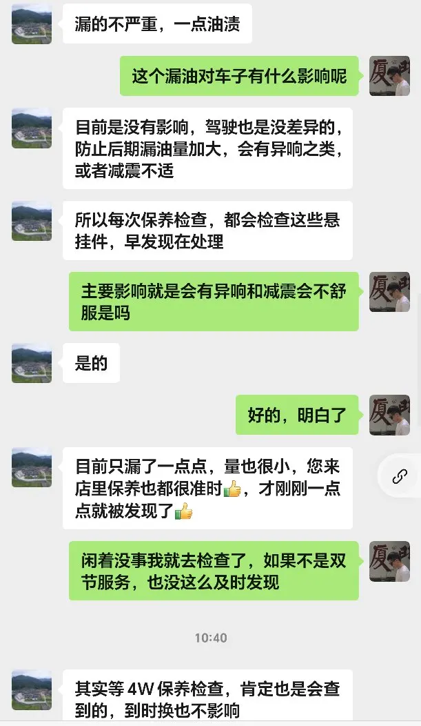

👇🏻关于减震器漏油这个情况,因为我都是定期按时保养,所以后减震器漏油并不严重,只是轻微漏油,这次双节活动是3.5W公里左右发现的,算是发现的及时。
🤔那减震器漏油会有什么影响呢?减震器漏油其实对正常市区内行车并不会有特别大的影响,主要就是会有异响和减震效果不佳,乘坐体验不好,都是在后轮。
😈所以平时大家也可以爬下去自己检查一下是否有漏油,如果有发现的话,没啥事今早去售后更换(提前确认有没有货,避免空跑哦)。更换这个时间大概也就是半小时时间。

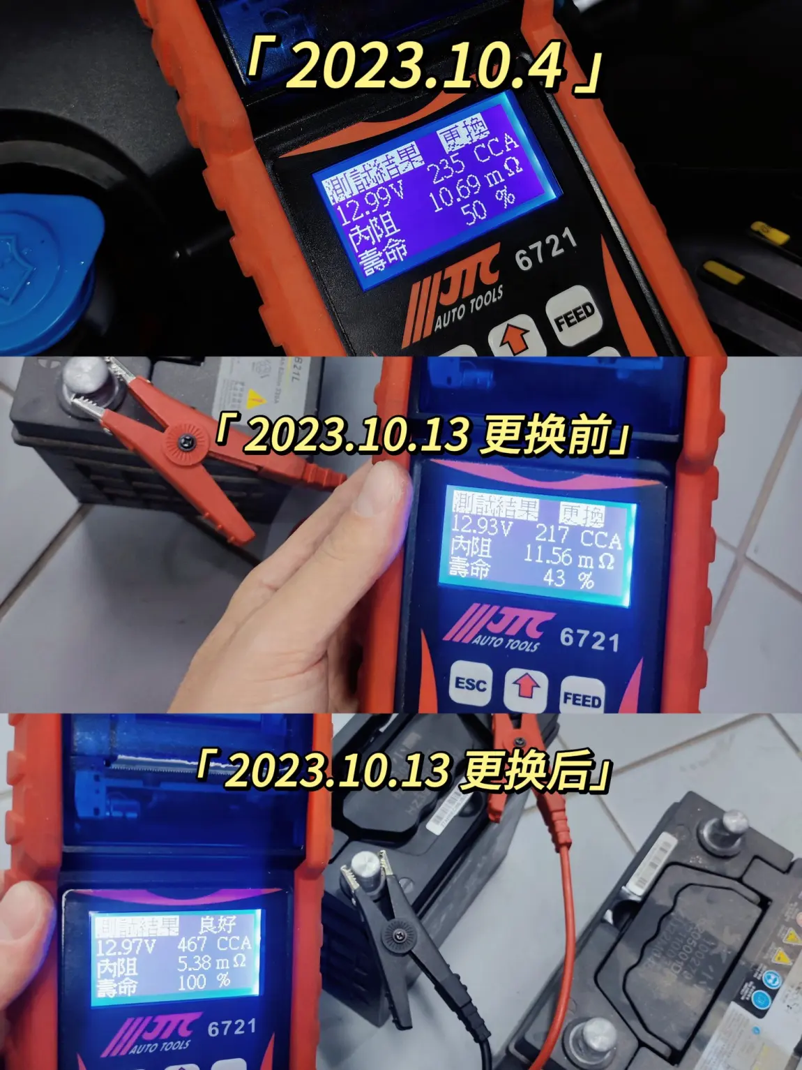

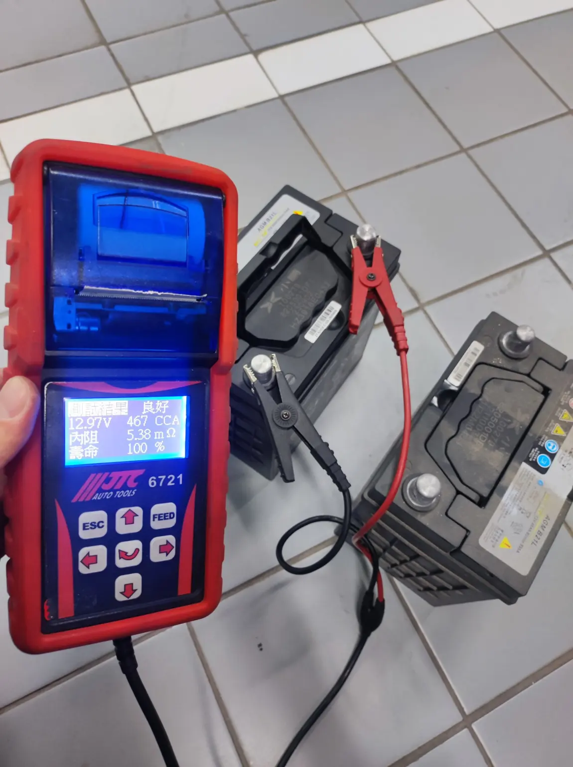

😮还有就是用车2年以上的鹏友,真的建议有空去售后检查一下蓄电池的健康度,感觉到后期衰减速度惊人,记得10月4日去检测的时候,健康度是50%,这次10月13日检测,健康度剩下43%,之前还自己估计50%健康度至少还能再战一年,还好没有盲目自信,否则各种故障等亮起,启动不了车子就糟心了。更换蓄电池的时间大概也是半小时左右可以完成。

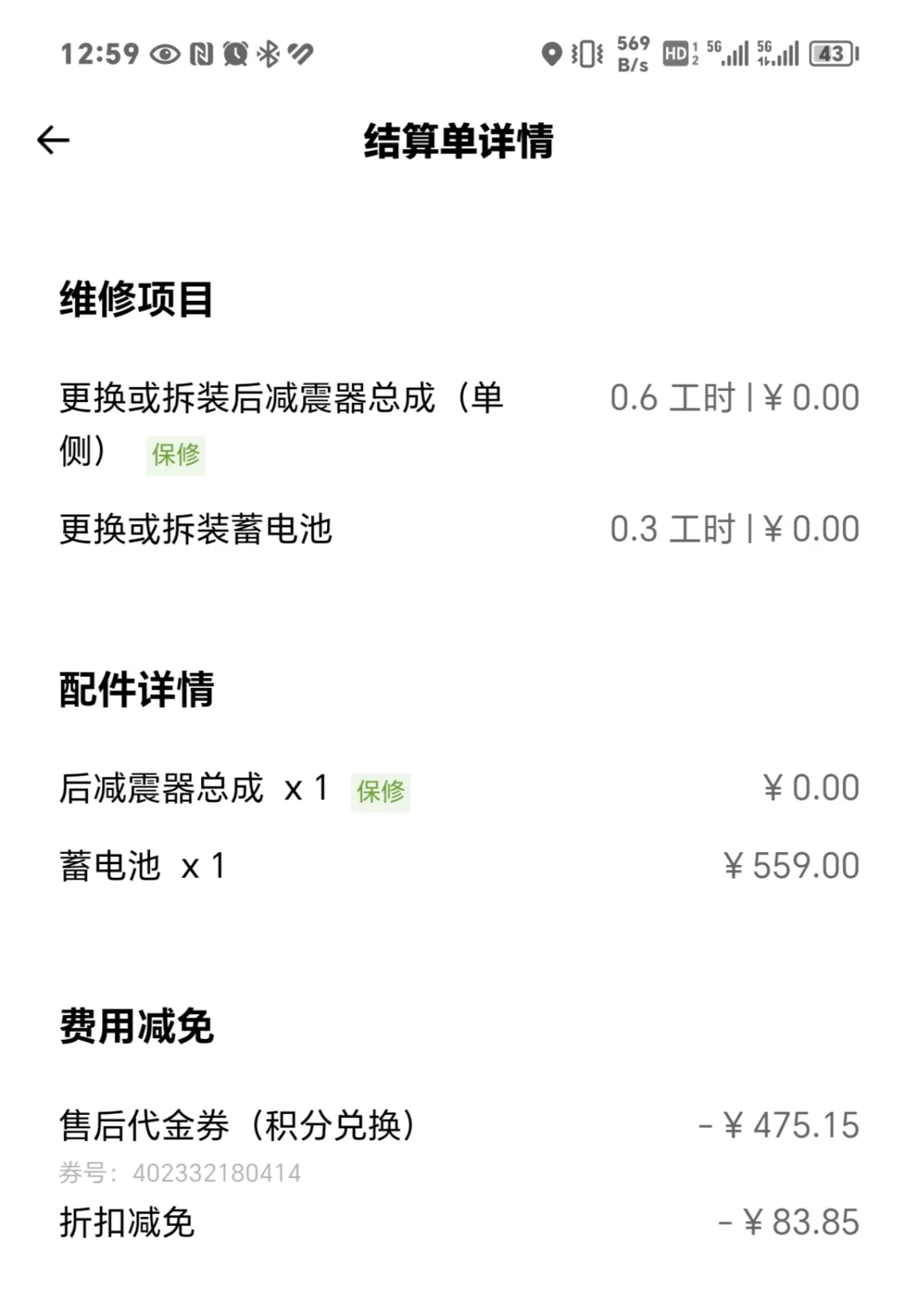

💰这次的维修更换费用,真的是划算。后减震器还在质保期内,所以更换后减震器是全额免费的(配件+工时全免)。

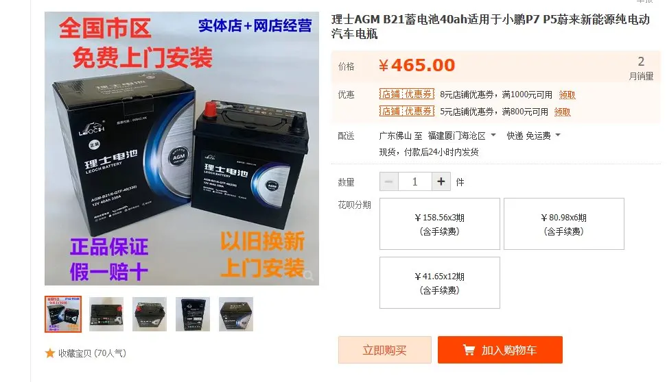

🔋蓄电池的话,因为正好是双节活动,免工时费的同时还享配件85折优惠,更换蓄电池费用仅需475.15元,我好奇查了一下🍑宝上蓄电池的价格,竟然也要465,所以对比下来,这次活动还是非常划算的。所以有需要的鹏友,这个蓄电池,真的可以闭眼冲了!
🛠️整个更换也就一个多小时就完成了,更换完以后,添加玻璃水,洗车这些都是老规矩了。因为我不着急用车,洗完车以后,售后还贴心的帮我安排了充电。

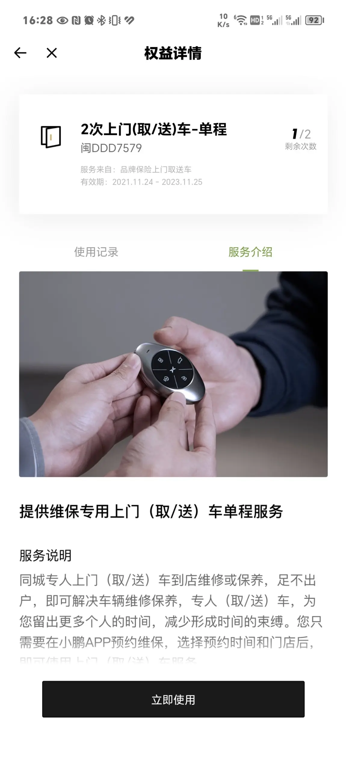

🆓因为之前购车有赠送两次取送车服务,还剩一次马上就要到期了,所以到了下午快下班的时候,让售后同学帮我叫了个取送车服务把我的车子送到我公司。
小鹏售后在这方面做的还是真的不错的,整个维修更换基本无感,上班前把车放到售后,下班前售后就安排把车用取送车服务把车子送到公司,费用结算方面直接微信上和售后的同学处理就好(最后因为没叫到代驾,收购同学自己把车给我送回来了)。
