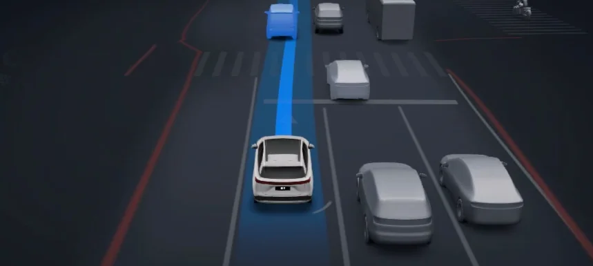

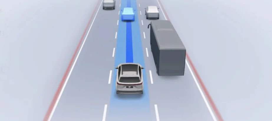

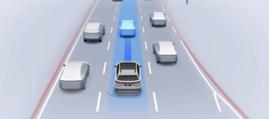

目前的SR版本,银灰色的车辆会出现在手动驾驶与辅助驾驶的SR画面中,其他颜色的车辆只有在辅助驾驶功能开启时才会显现。
首先,我们来看看最常见的车辆颜色:银灰色、蓝色。银灰色的车辆指风险较低的旁车,这些车辆暂未对自车行为产生干扰;蓝色的车辆代表跟车的前方目标,自车会主动与该目标保持合适的车距,以安全为第一原则,兼顾舒适性与效率。
接下来介绍:深灰色(日间模式)、亮灰色(夜间模式)。实际上,这两种颜色的车辆是同一类型,都代表着自车横向远离的目标车辆(仅在车道内偏移,不会越过车道线)。通常情况下,这类车辆距离自车较近,具有一定风险,您需要保持关注。
最后,是最显眼的颜色:红色。没错,和您想得一样,这种颜色代表了风险。红色的目标车辆可能行为异常、也可能阻挡在预期轨迹上,需要您密切关注,当判断红色车辆对自车行驶产生安全风险时,您需要提前接管车辆并进行手动驾驶。
