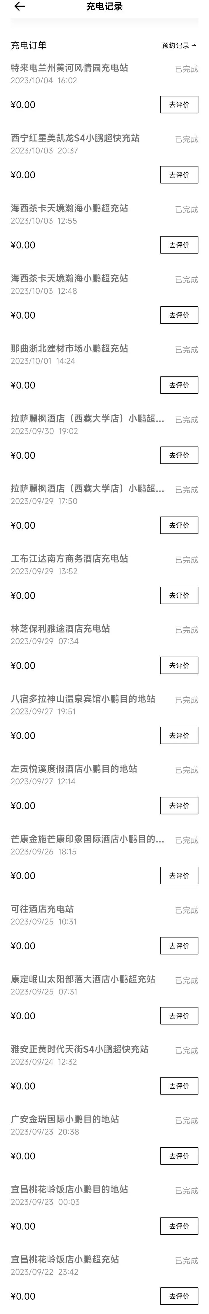

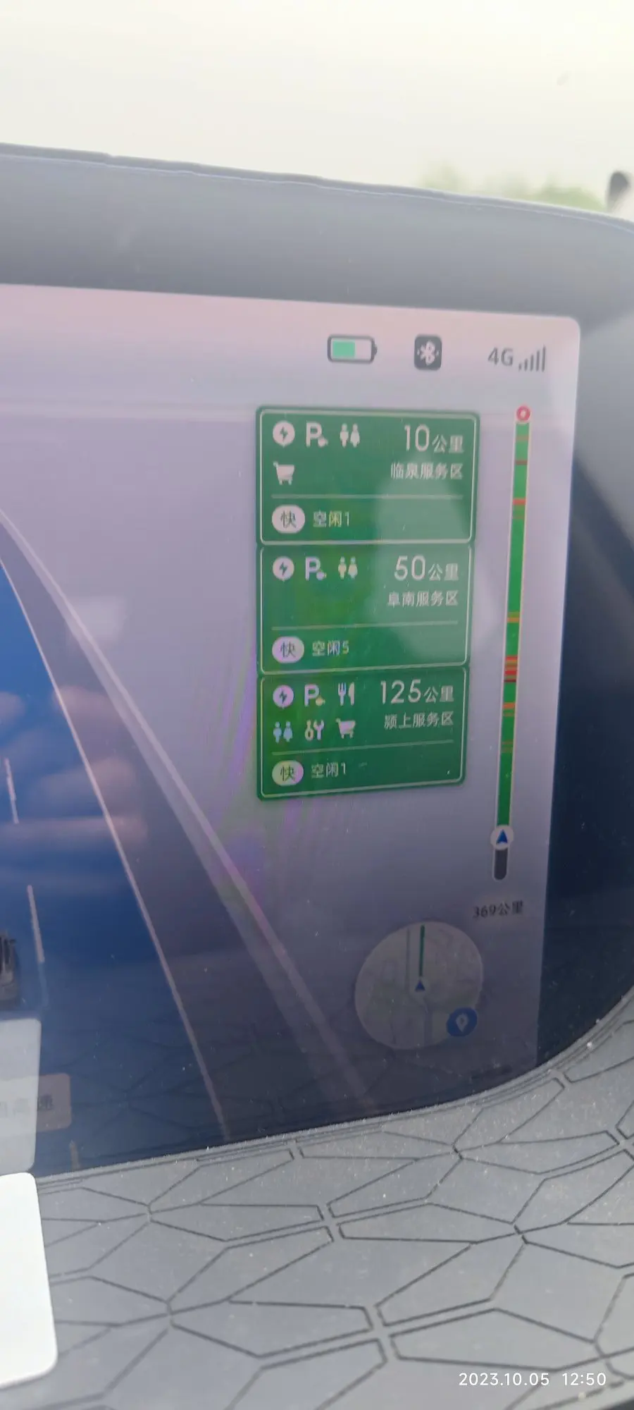

1、小鹏App:G318全程都打通了超充或目的地充,还有合作免费点都能用,提前做好路线规划,小鹏车机地图上的充电信息显示非常好用

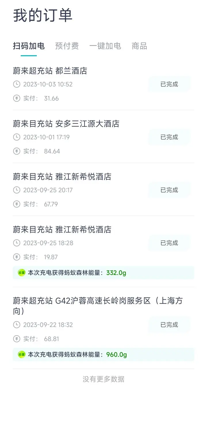

2、蔚来加电App:蔚来在2021年底打通了青藏线全程,有20kw和超充的,路线规划不错

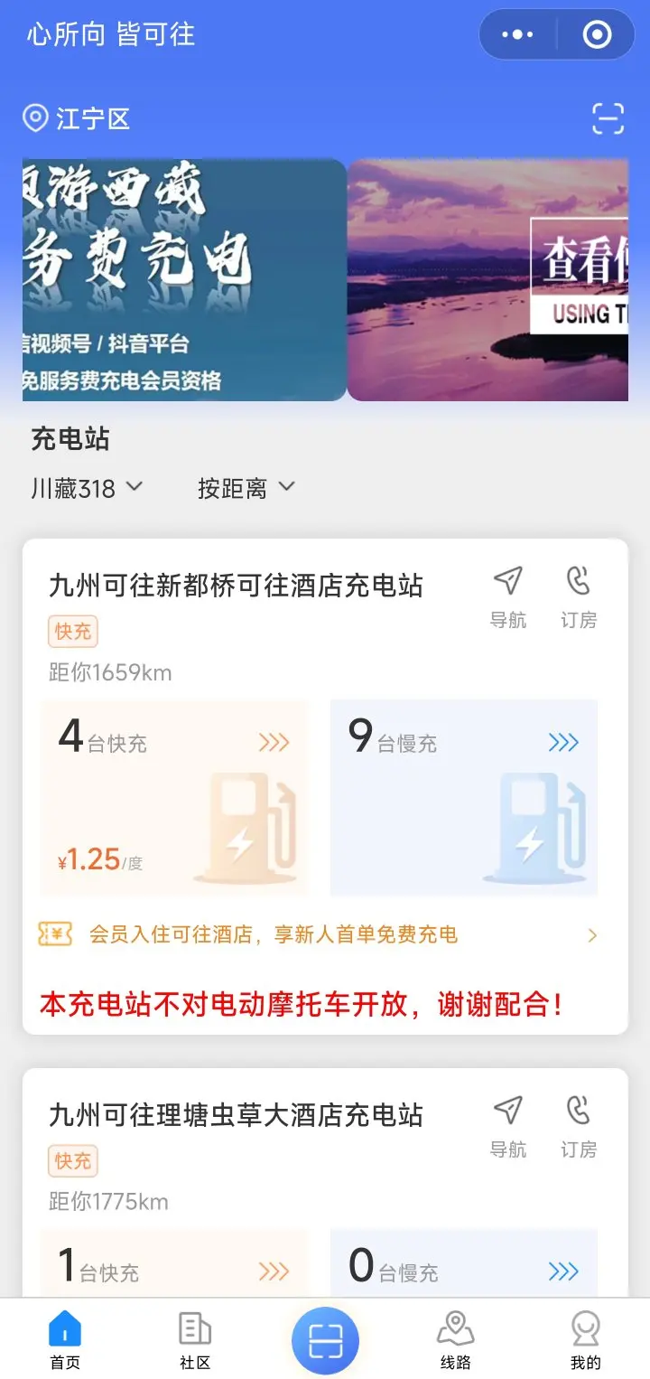

4、可往小程序:川藏318/317、阿里南北线、青藏214、成都兰州专用,还有维修点信息

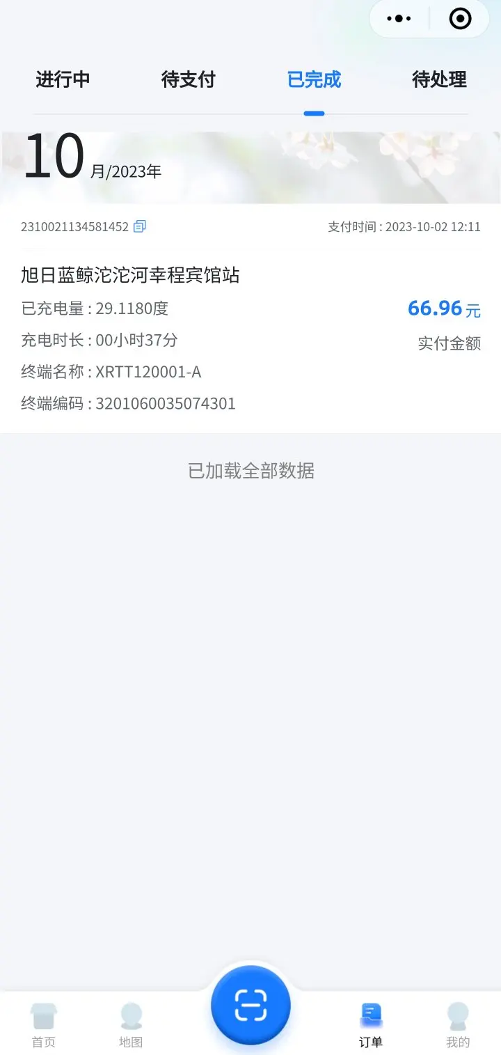

5、云快充小程序:好像是旭日蓝鲸(南京本地的么?)

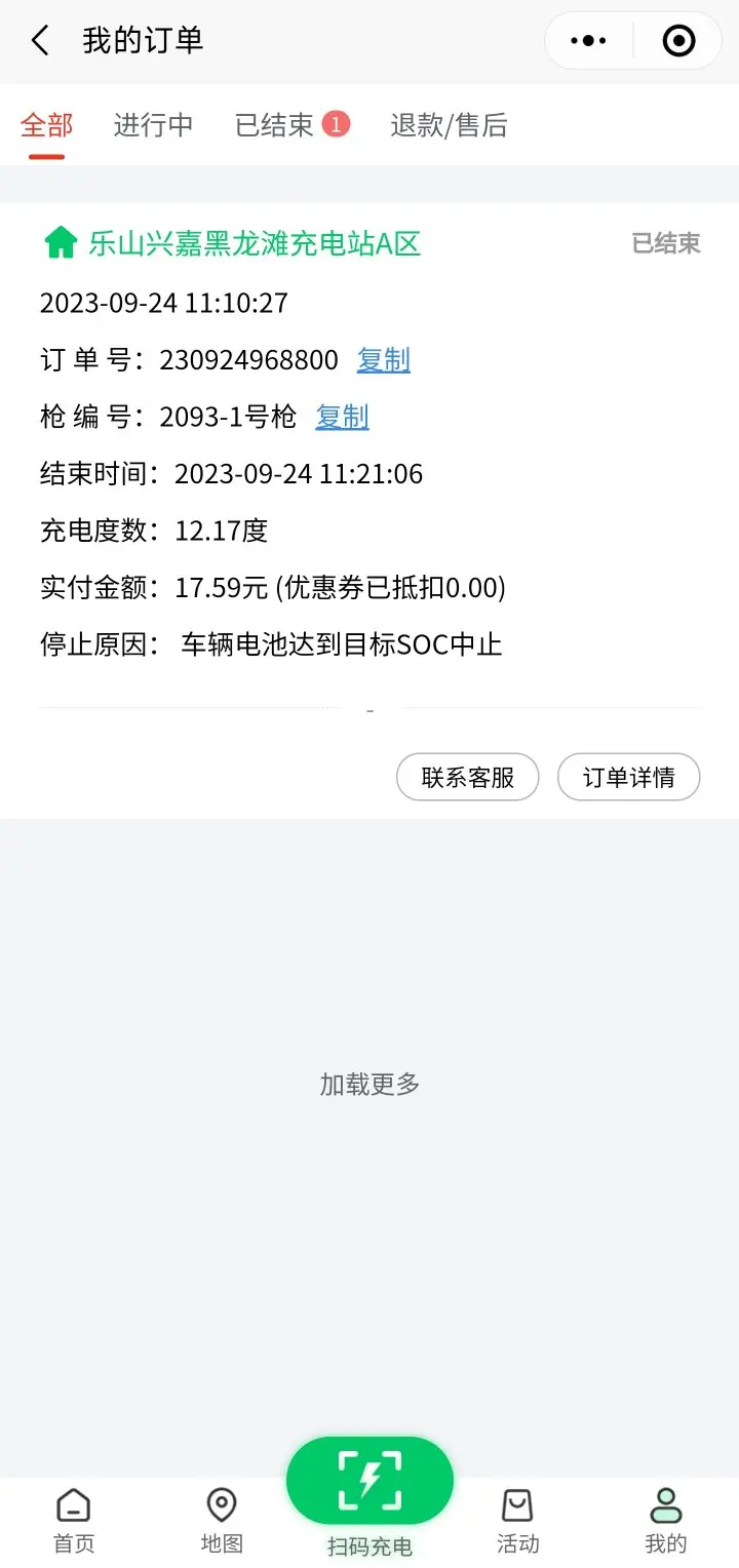

8、其他:兴嘉新能源小程序等

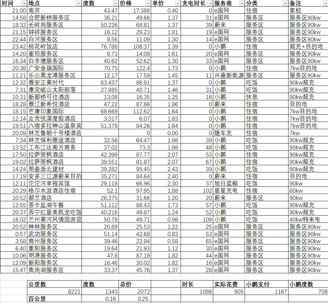

二、充电费用时长
总体情况:

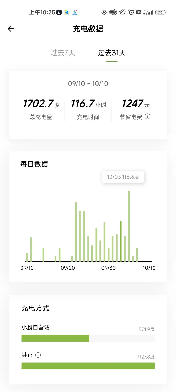

1、 行驶能耗:行驶8221公里,充电1343度(小鹏免708度占53%),百公里能耗16度,高速比较费电,高原国道省电,下坡反向充电。
2、 充电费用:总共2072元,百公里电费25元,高原服务区充电比较贵,同行的油车花费6000元左右。小鹏赞助了1167元,实际花销905元,感谢鹏厂哈。
3、 充电时长:住宿目的地和吃饭时间去掉,实际只有高速服务区的464分钟,中间还包括休息、嘘嘘等,总体和油车到达的时间几乎差不多,因为有NGP加持实际更轻松。

2、充电桩屏幕:大部分充电桩都有二维码可以扫描的,但是蔚来和云快充屏幕需要手动点击才会显示,闹了个笑话,还以为坏的呢
3、对向服务区:在服务区内查询充电桩信息,要看清楚方向,同行太多可以过涵洞到对面充电的,一般情况下都会放行。
