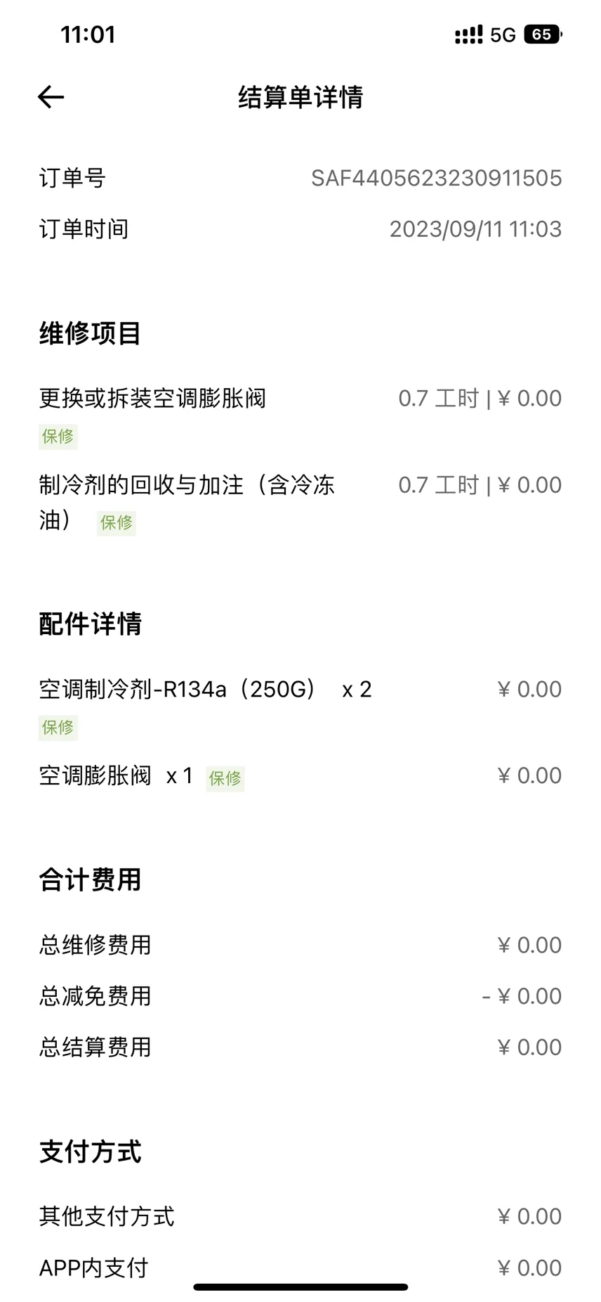

我当时觉得是上次更换空调异响压力阀的问题!

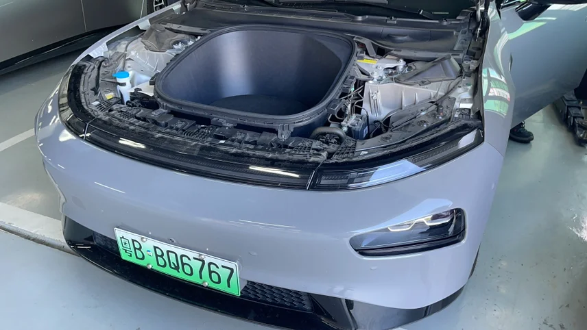

到了售后,立马接待我,环车后把车开到工位开到工位进行检修。
不得不说小鹏的售后服务真不用操心,全程透明,在我们休息的时候他们也守护着车主们的安全出行。

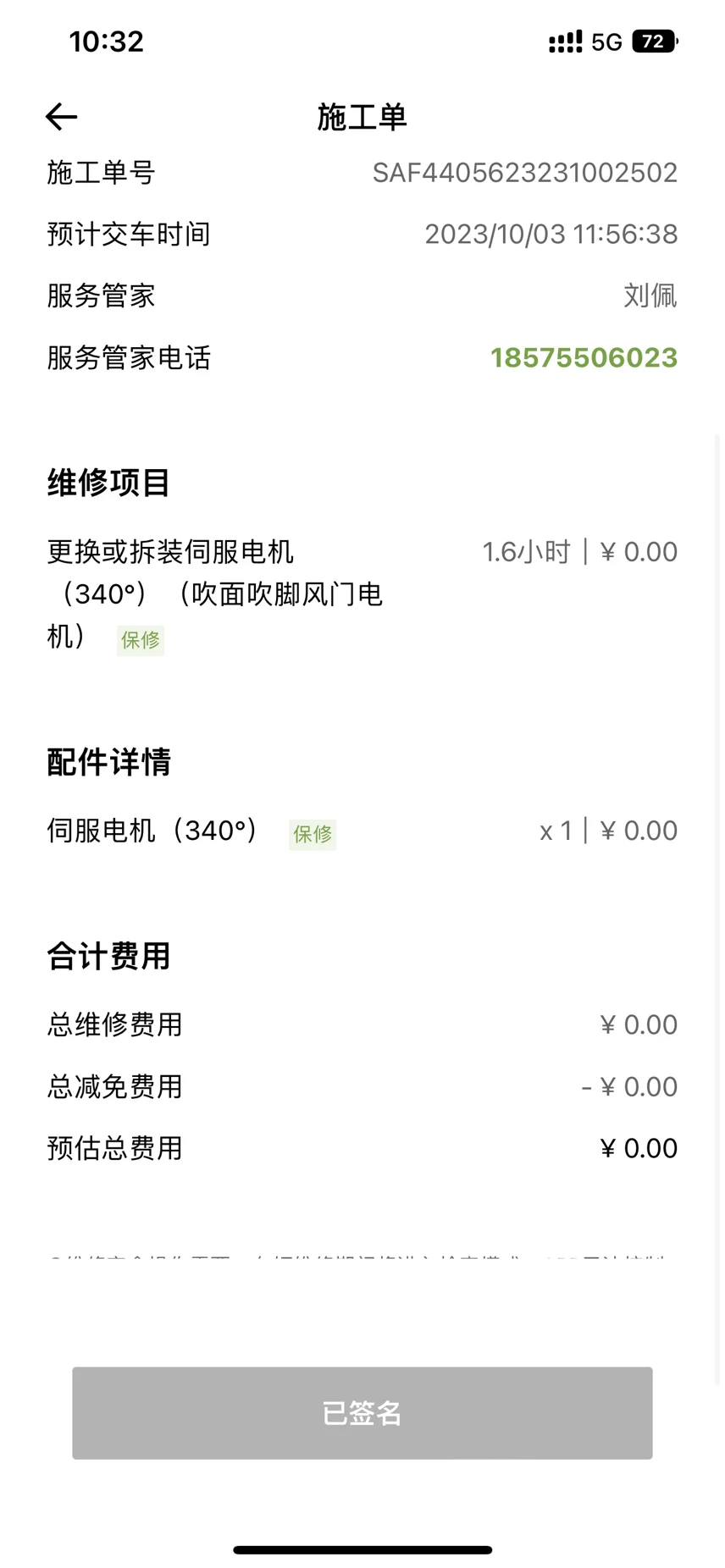

经过拆装一系列检查,换了新的伺服电机,还是没解决问题,经过两名售后师傅的再次检查,发现源头!

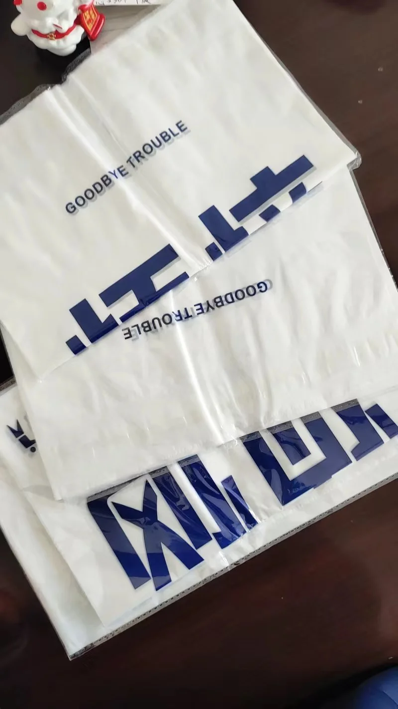

源头竟是我的车载垃圾袋

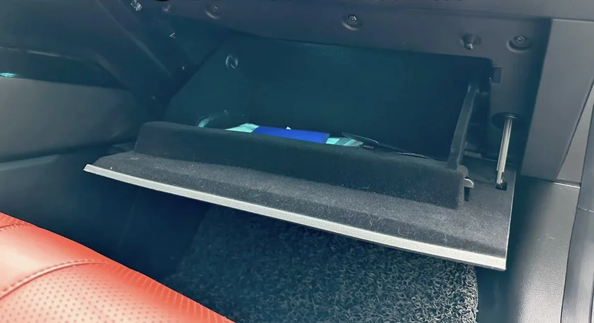

车载垃圾袋放在副驾手套箱经过前风机吸风卷入风机涡轮里,导致出风口风量极小,所以这样也提醒了车主朋友们,在副驾手套箱里尽量少放轻薄塑料袋和纸张,很容易被吸入风机内!就会像我一样32度的天,开着空调暖着身。

本次的维修售后还是很暖心的给我把伺服电机了换成了全新的,也环检了一下车辆其他风口效果👍👍每一次来到售后解决问题之后都会把小p洗得干干净净开回家。
