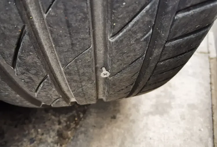

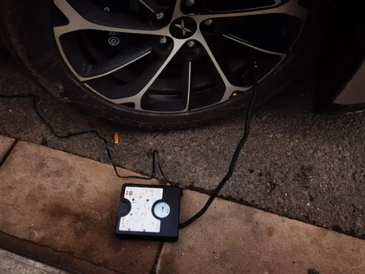

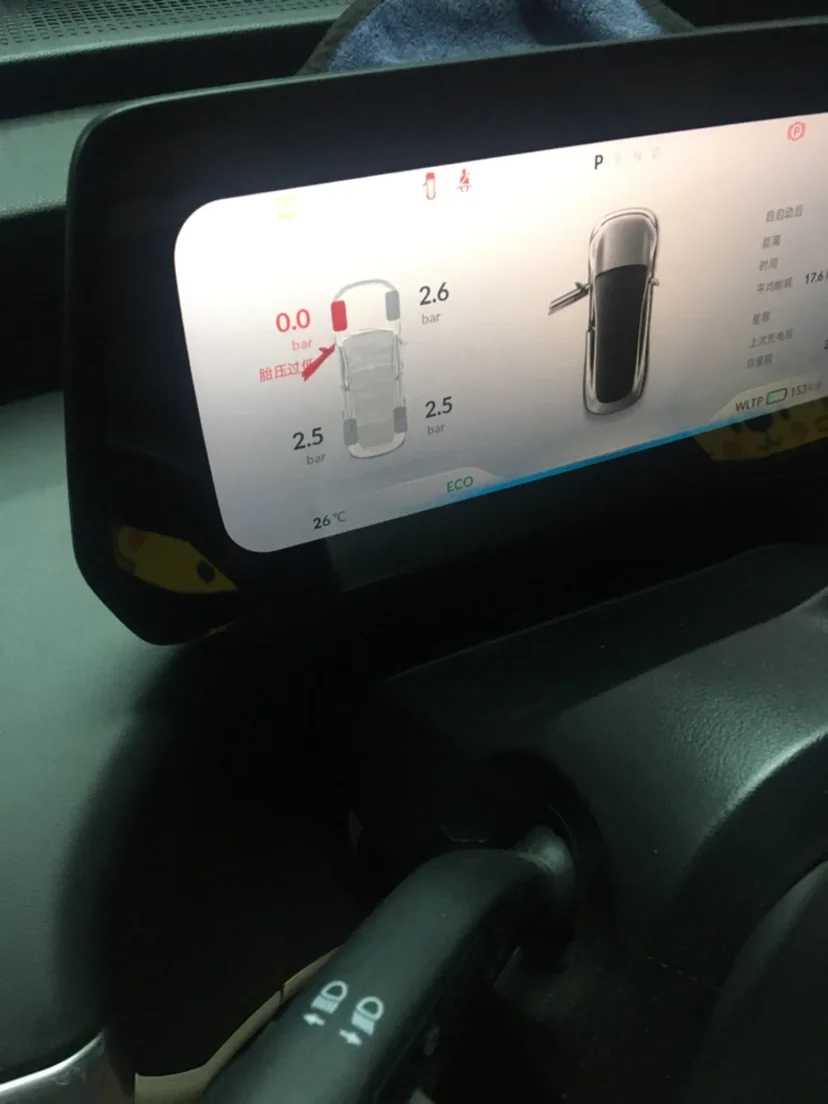

今早起来启动车辆,发现车辆左前胎压异常,从昨天的2.5bar降到0bar,本着试试的态度,看能不能打点气压,撑着去附近修理店补胎!然后掏出了车上的应急救援包,先把气压达
到2.7bar,然后出发补胎店!

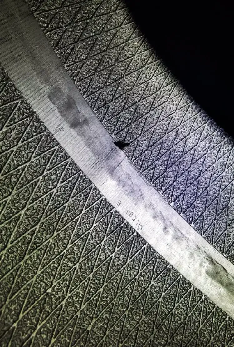

去到了修理店发现车胎有个钉钉,唉😮‍💨倒霉的一天!

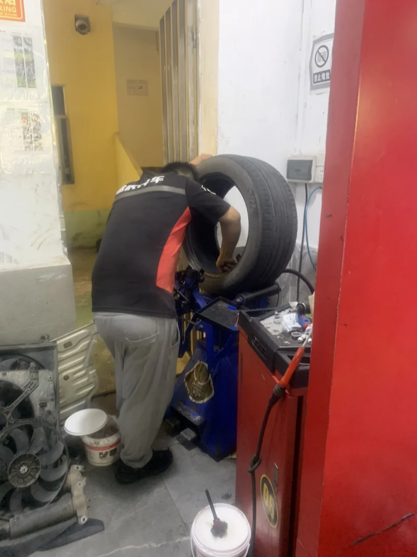

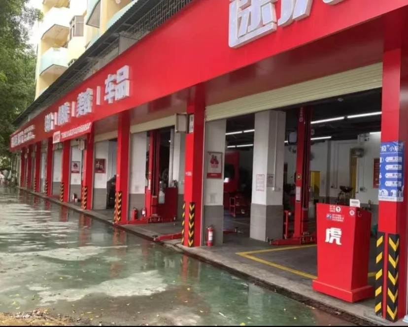

到了附近途虎店,师傅问我想冷补只贴个贴,还是打蘑菇钉?🛞🆘
在这里补一个补胎常识,小车补胎有多种方法,不同方法的具体步骤也有所不同。以下是其中两种常用的补胎方法:
冷补法:
(1)将轮胎卸下,用轮胎机卸下轮胎,用铁爪将轮胎紧固到轮胎架上。
(2)用打磨机打磨漏气的地方,然后用清洁剂把轮胎清洗干净。
(3)吸掉残渣,涂上胶水。等到胶水快干时,贴上冷补胶片,再用工具压平压实。最后在补边上涂上轮胎胶。
优点:可根据轮胎破损的大小可以选择不同大小的贴片,价格也不贵,效果不错,稳定性比较高。
缺点:需要分离轮胎和轮毂,补胎完成后还得做动平衡,时间相对较长,较大的破损就修补不了了。
蘑菇钉法:
(3)吸掉残渣,涂上胶水。 等到胶水快干时,把一根胶条从里面穿透到轮胎外面,把破洞彻底补实。
优点:可以在轮胎里面破损处进行打磨,让胶更容易粘牢固破损处及周围涂抹一些专用补胎胶水可以把补胎用的贴片粘在破损处同时碾压牢固然后再涂上一层胶补胎就完成了。
缺点:不适合补小的孔洞蘑菇钉与冷补胶片相比操作更复杂一些难度也相对更高一些修补完成后需要对补片进行处理才能保证它的坚固度与可靠性。
我看钉子口不大问题,当然是简单的冷补,贴张片了!
经过师傅的七上八下的一番操作,轮胎终于补好了💯

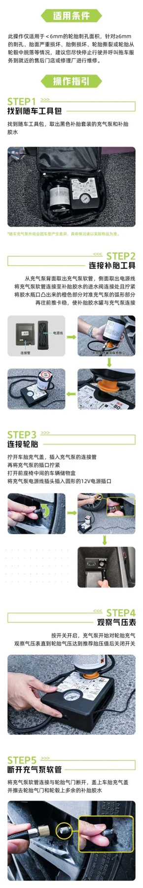

总补充液适用条件:
此操作仅适用于<6mm的轮胎刺孔面积,针对≥6mm的刺孔、胎面严重损坏、胎侧损坏、轮胎撕裂或轮胎从轮毂中脱落等情况,建议您尽快停止行驶并呼叫拖车服务到就近的售后门店或修理厂进行维修。
操作指引

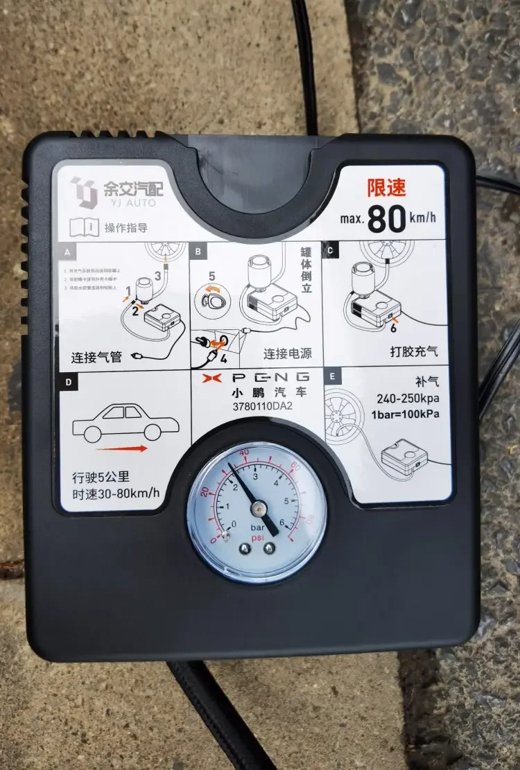

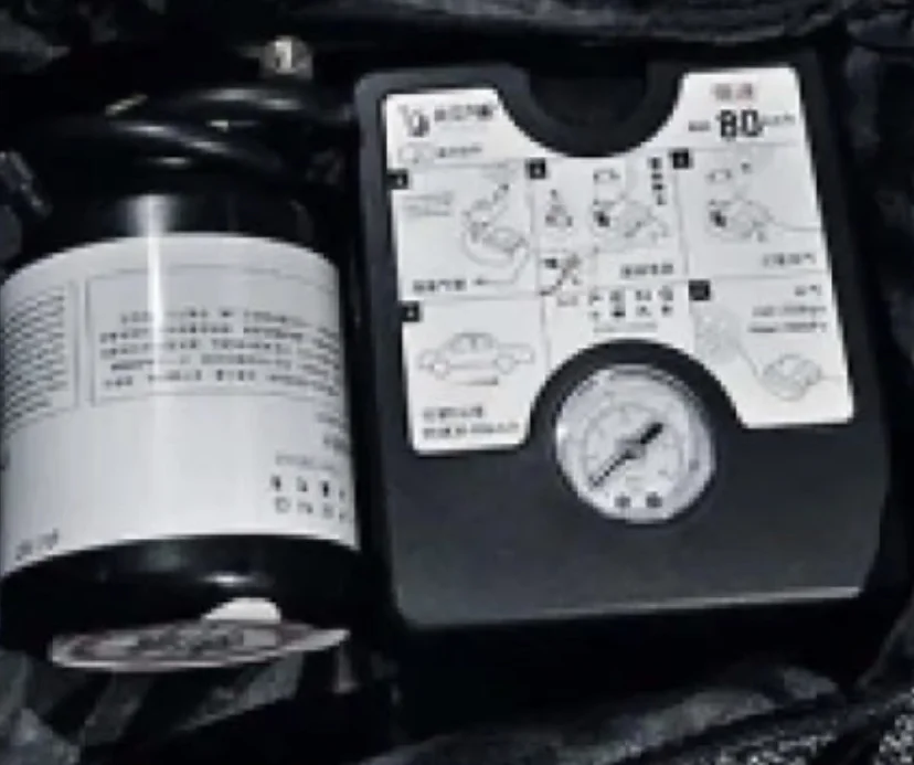

1️⃣找到随车工具包
找到随车工具包,取出黑色补胎套装的充气泵和补胎胶水
*随车充气泵外观会因车型产生差异,具体情况请以实际物品为准。
2️⃣连接补胎工具
从充气泵背面取出充气泵软管,侧面取出电源线将充气泵软管连接至补胎胶水的进水阀连接处且拧紧将胶水瓶口凸出来的橙色部分对准充气泵的弧形部分
再往前推卡稳,使补胎胶水罐与充气泵连接
电源线
连接管 补胎胶水罐须保持倒立
3️⃣连接轮胎
拧开车胎充气盖,插入充气泵的连接管再将充气泵的插口拧紧
打开前座椅中间的车辆储物盒
将充气泵电源线插头插入圆形的12V电源插口
4️⃣观察气压表
按开关开启,充气泵开始对轮胎充气,观察气压表直到轮胎气压达到推荐胎压值后关闭开关。
5️⃣断开充气泵软管
将充气泵软管连接与轮胎气门断开,盖上车胎充气盖并擦去轮胎气门和轮毂上多余的补胎胶水
