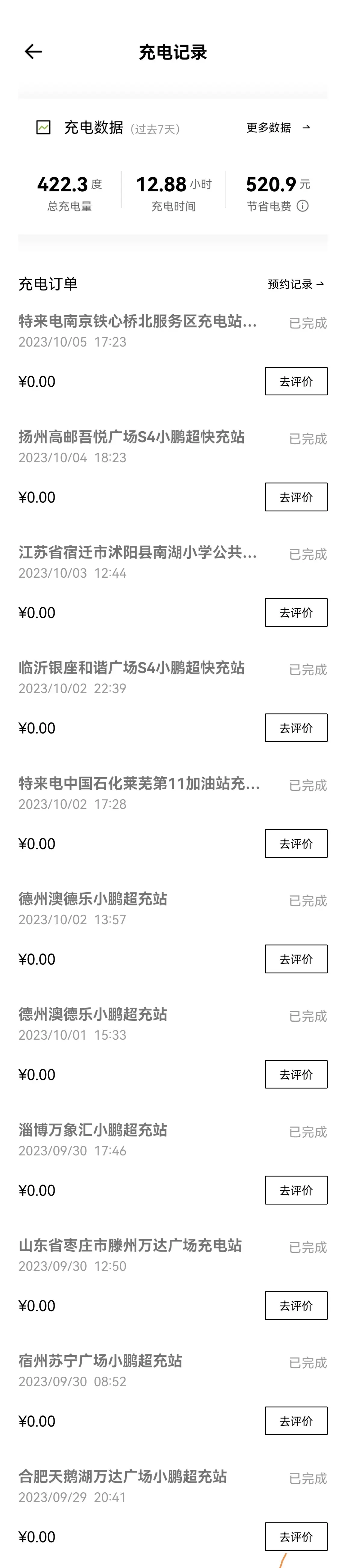

直接回答普遍最关心的充电问题,总行程2200公里,途中共充电11次,充电400.11度,总耗时6小时(图中不一致是包含了出门前一晚在家慢充的数据,实际旅途在外全部使用快充)。因为买车时送了每年3000度免费电,因此出行在外尽量全部选择在免费站点补能,实际可选择充电的站点会更多。
排队充电的现象存在但不严重,本次旅途11次充电中有2次需要排队,时段集中在中午饭点。因为油车长途中间也得吃饭休息,电车利用吃饭时间充电完全不耽误赶路。然而这样也导致了占桩问题,很多司机插上枪就吃饭去了,充满也不来挪车,此处建议国网尽快学习特斯拉,加收超时占位费,提高周转使用效率。
为避免高速排队充电,我一般选择绕行3-5km在高速附近找商场充电+吃饭,上图中万达广场、万象汇、吾悦广场等均是如此。个人不习惯充电到满,最后10%充电功率过低浪费时间,且充满电后无动能回收,影响驾驶习惯可能导致不安全,因此实际平均每次充电40分钟左右,充至80%即可。

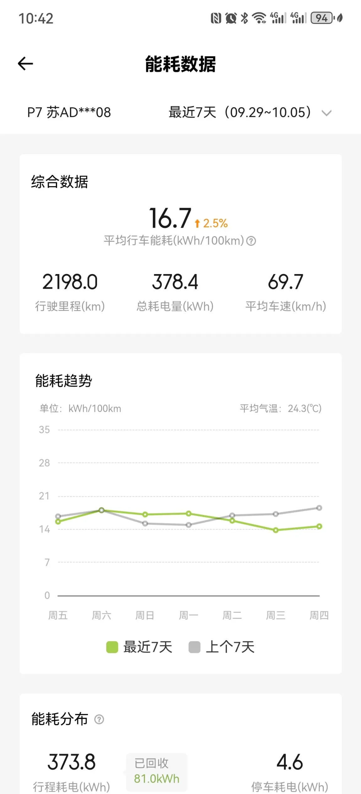

再说一下能耗,与直观感受恰恰相反,电动车完全不怕堵车,总体百公里能耗16.7,其中空调消耗的电量不足5%。
假期第一天为了赶路开了近9小时,总电耗134度,其中空调仅7度。

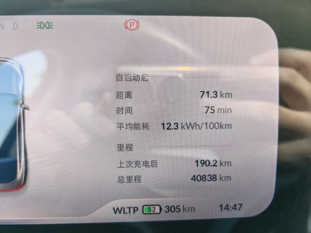

在堵车路段甚至可以开出12的能耗。有兴趣的同学可以根据仪表盘显示的时间和距离,算一下平均时速。
