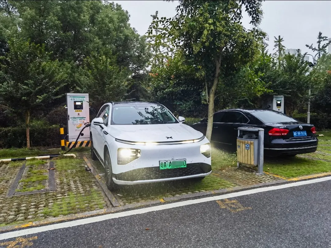

封面图片是今天早上县城充电时候拍的

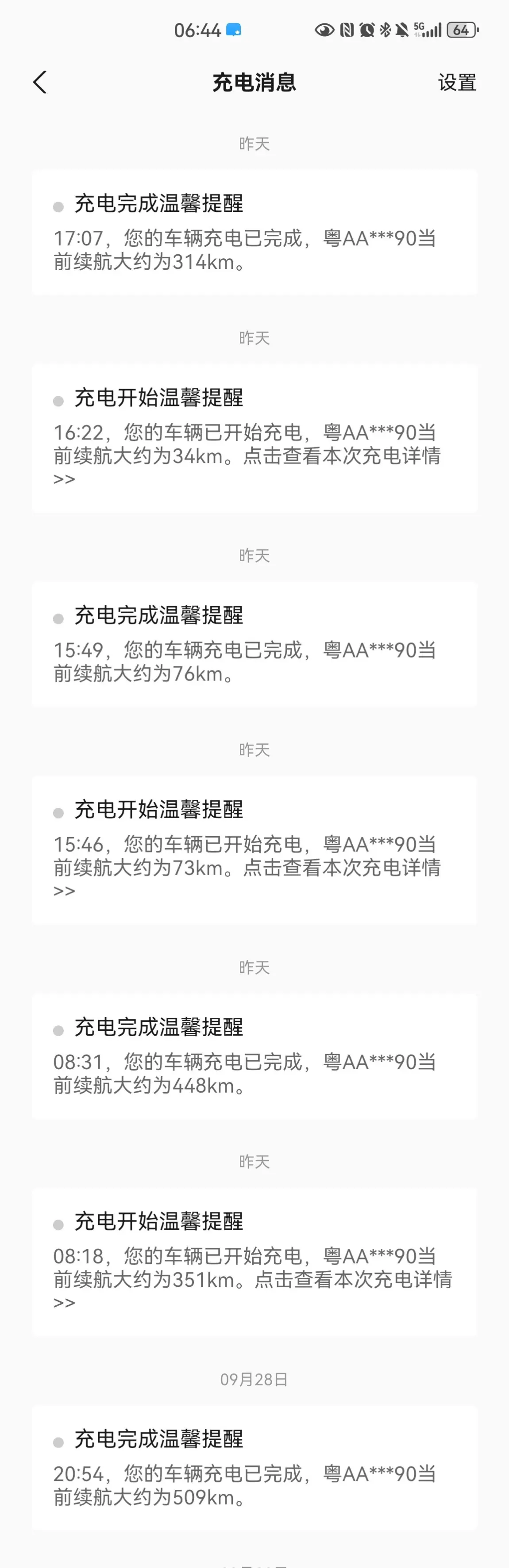

这张图是昨天一天小鹏APP上的充电记录

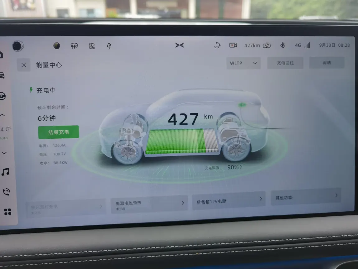

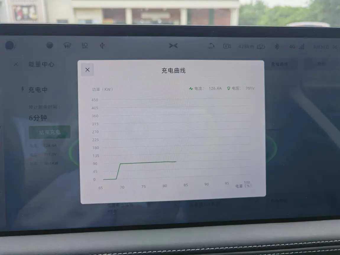

首先是第一次,这次原本不在计划内,因为才刚刚出发100多公里,不过正好家人想上厕所,我肚子也有点不舒服,在黎溪服务区看到有空的桩忍不住还是插上了,事实证明,有机会就奶一口的策略是对的。后面也是靠着这一口,我挺过了临武(离出发333km)和欧阳海(离出发397km)以及常宁(离出发456km)
地点:黎溪服务区,距离出发111km,剩余续航351km
品牌:广州天路(微信扫码预充后可以充电,自动退费)
充电桩数量:10
充电功率:90kw
用时:16分钟(实际就是上厕所的时间,所以约等于没花时间)
补充续航:97km
便利性:离厕所和商业区很近
该桩功率基本稳定在90kw,高速上算上很快的了
快结束时掉下来一点

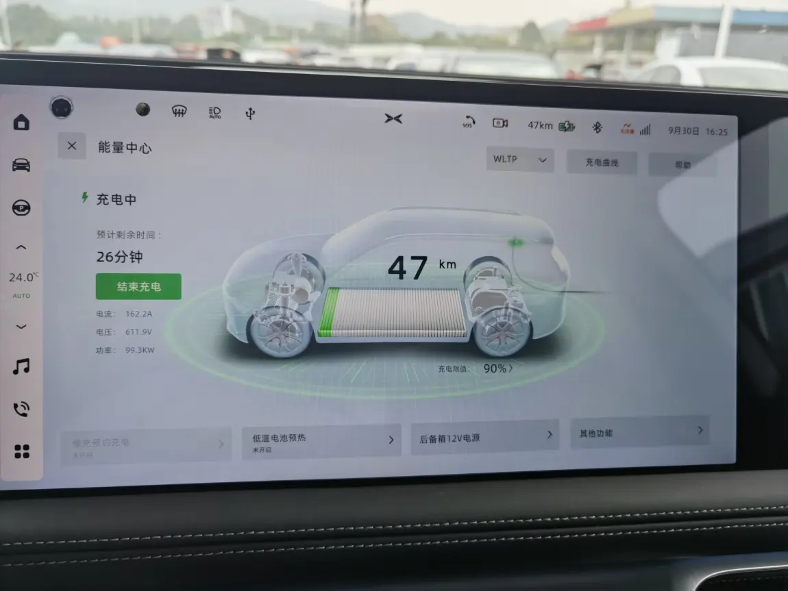

第二次充电,在常宁服务区,非常失败的经历,这个服务区一共2个桩,4条枪,离厕所和餐饮区非常远,充电排队区域单向单车道行进,进去就出不来,原本计划不排队了,但是后面堵了3台车退都退不出来,只能硬着头皮排队,结果功率奇低。这个服务区是我经历过充电最不方便的服务区,没有之一。上厕所路线也非常反人性,为了让人从商业区穿过,堵住了本来方便的入口。。。
地点:常宁服务区,离出发456,离上一站点345,剩余续航73
品牌:国家电网
充电桩数量:2*2=4
功率:标称120kw,实际优先先插枪的,我后插实际只有不到20kw,3分钟只充进去3km。第一个人也不到40kw。
用时:排队加找桩48分钟,充电3分钟,看功率完全没有起色,第一个插上不久,果断撤了
便利性:充电区在服务区最偏远的角落,排队方式太粗暴
这51分钟是纯浪费的

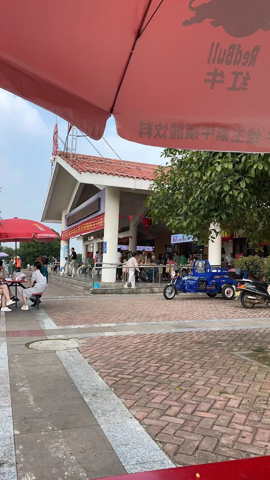

充电区卡在里面进退两难,忘记拍照了,这个是吃饭的地方,充电区离着走路几分钟

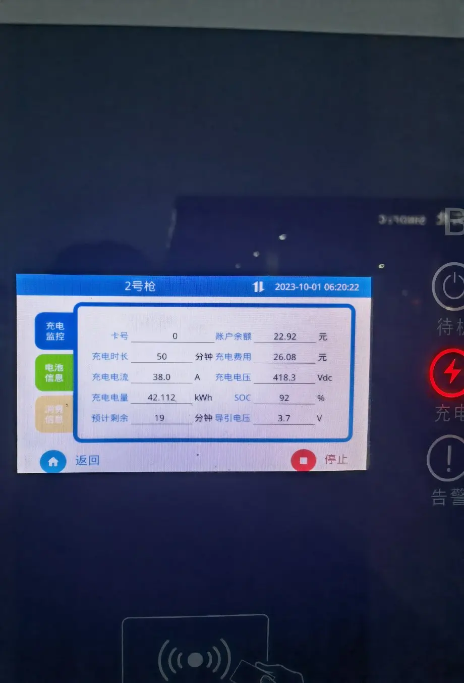

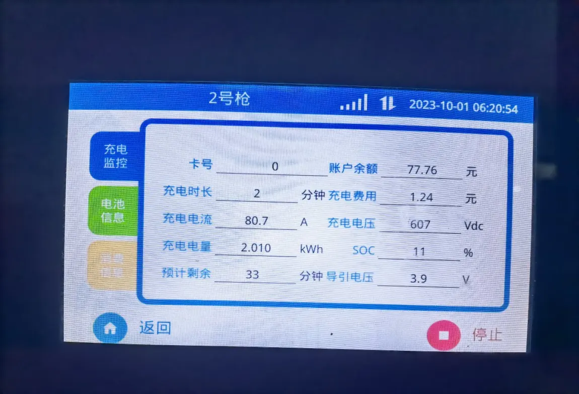

县城充电也分享一下:
昨晚地图上查了除了国网还有个云快充,居然有12个枪,居然最大有160kw,居然价格只要0.56。果断早起过去,结果。。。果然便宜的人就多,6点多就基本满了,只剩一个空位
功率分配相当不合理,和我一个桩的是一台面包车,功率20kw左右,但是给我分配也就40左右,不知道剩下的去哪里了,最后14分钟才充了61km,显示充满要一个多小时,时间也金钱,所以果断撤了
根据我的观察,我的G9车已经是全站充最快的了,但还是很慢

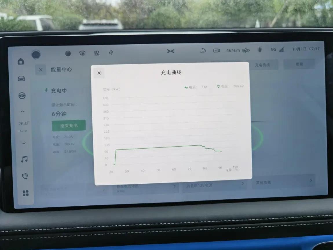

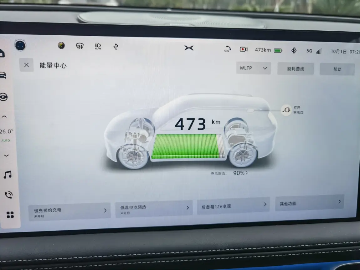

下面是换到国网的,只有1个车充电,我独占一个桩,最终40分钟充到90%,估计国庆假期这几天也差不多够用了
换到国网的站点,独享一个桩,功率逐步从100爬升到112kw,最后阶段80kw
现在充电中途也可以调整充电限值,这点值得点赞👍。图中是调整了之后所以超过了90%

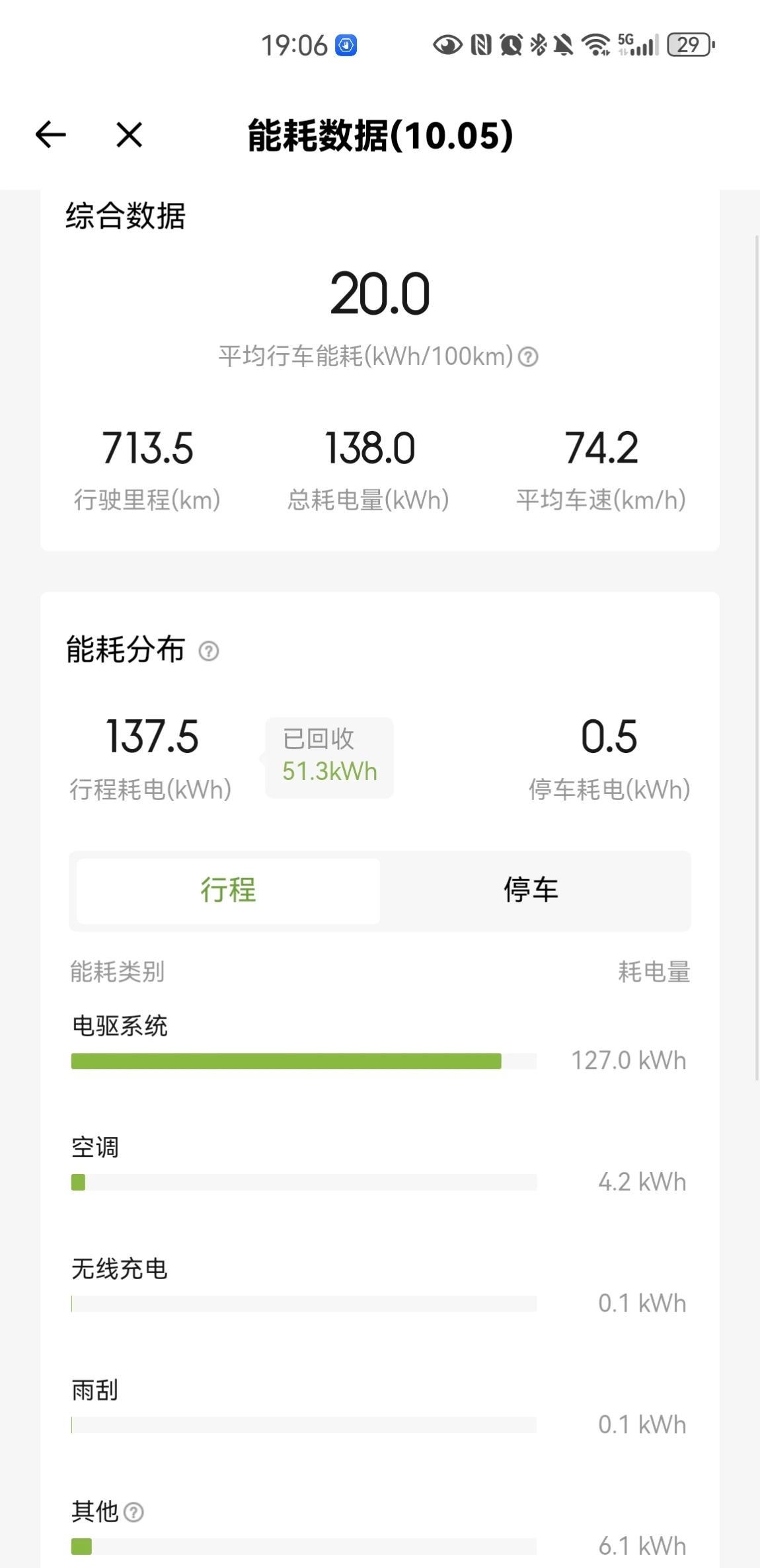

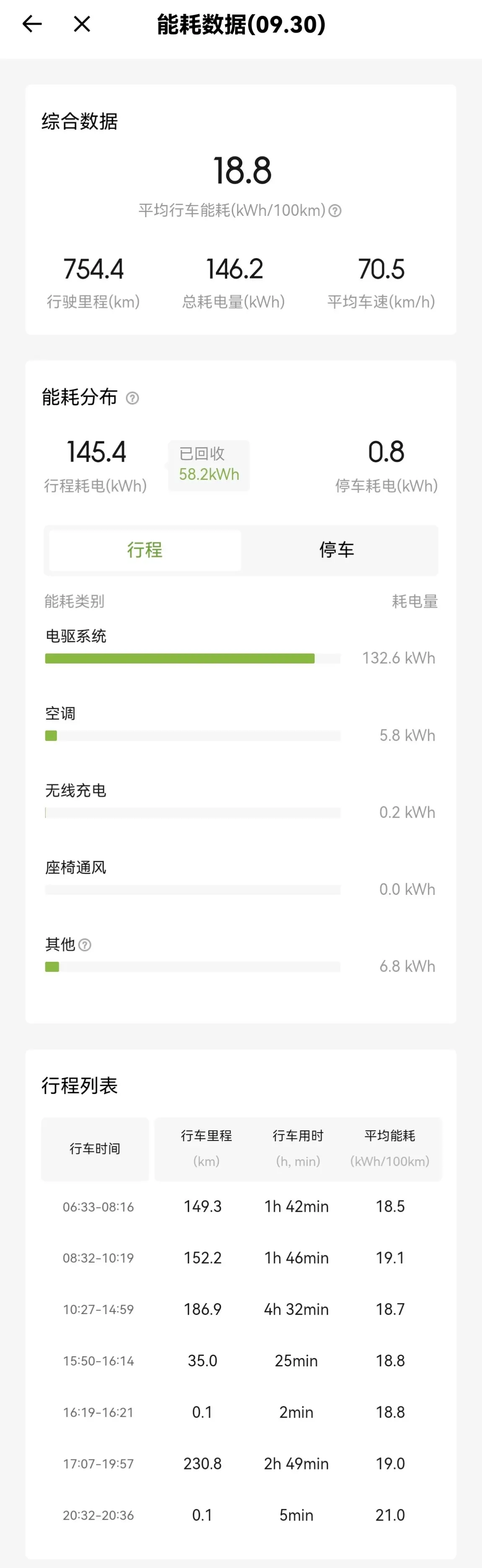

新增APP能耗详细数据,更加精确客观

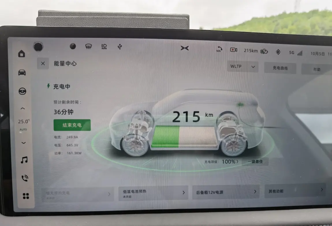

返程充电一次,也分享一下行程数据
返程是在欧阳海充电的,这个地方峰值功率达到160kw,同站其它车也就60kw左右,800V优势超级明显。
可惜中间因为金额选择的原因自动断掉了一次,重新插枪后,功率要缓慢爬升很久,而且由于又来了几个车分流了,耽误了时间。不然半小时能搞定的,春节当时就是。
