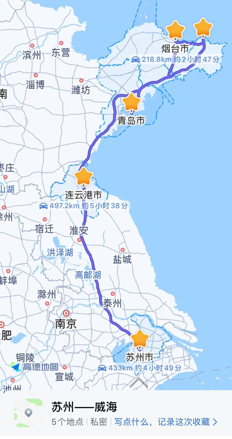

阶段一:
路线:苏州→ 青岛(1天)→烟台(1天)→威海(2天)→连云港(1天)→苏州
乘坐人员:我、老婆和1岁奶娃

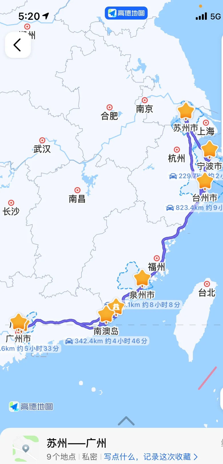

路线:苏州→宁波(1天)→泉州(2天)→南澳岛(2天)→广州(2天)→东山岛(2天)→台州(1天)→苏州
乘坐人员:我和老婆
行程时间:8月21日(晚上出发)到8月31日

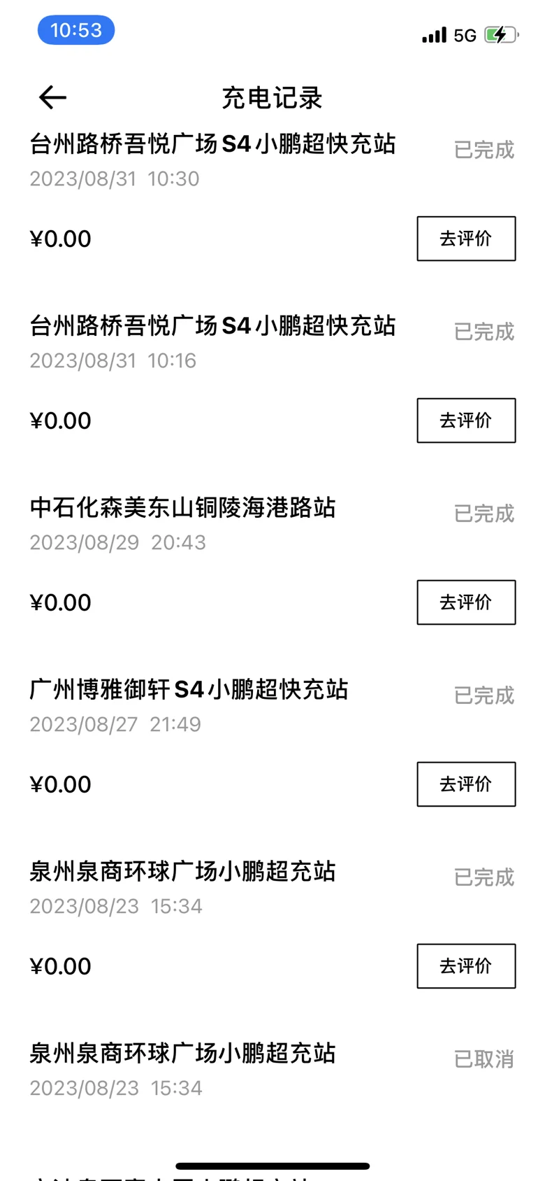

高速补能:路上一般是高速服务区补能,现在高速服务区一般都有充电桩(也有个别没有),暑假档比平时出行人多,但也远比不上大的节假日和过年,所以高速上我们基本都能正常充到电。偶尔会出现这个服务区显示充电桩占满了,那我们就开去下一个服务区充,基本不去等桩。出发前也想好了,实在高速的桩充不到,我们可以下高速充也会非常方便,毕竟充一次可以跑500公里左右,也不用频繁充电。高速基本都是国网的桩,一般充电功率在120kw左右,有的桩能到150/160kw,也有的桩只有90kw左右,可能跟不同服务区的功率最大荷载有关系。

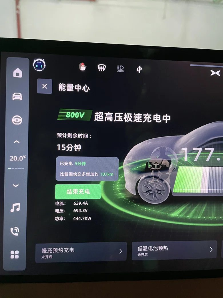

住宿补能:我们一般是住市区,所以充电肯定方便,一般都有小鹏S4超快充,我是G9的4C版本电池,所以补能体验整体很好,还体验了一把广州480kw的S4充电桩,我充的时候最大功率可以达到440多kw,不过也碰到过台州小鹏S4超充桩最高只有150/160kw的功率,不知道台州这个S4是不是有问题。
海岛、景区补能:在南澳、东山岛补能都很方便,周围不少充电桩,还能碰权益免费的充电桩,不过在威海有次在海边周围7/8公里才有充电桩,去到那个充电桩还很多类似老头乐挤满了充电车位,然后迫不得已,又开了7/8公里到下一个充电桩才充到电,此时车子续航只剩15公里,算是有一点点小危机。所以也不得不感叹,南方的电车补能比北方还是要方便不少。

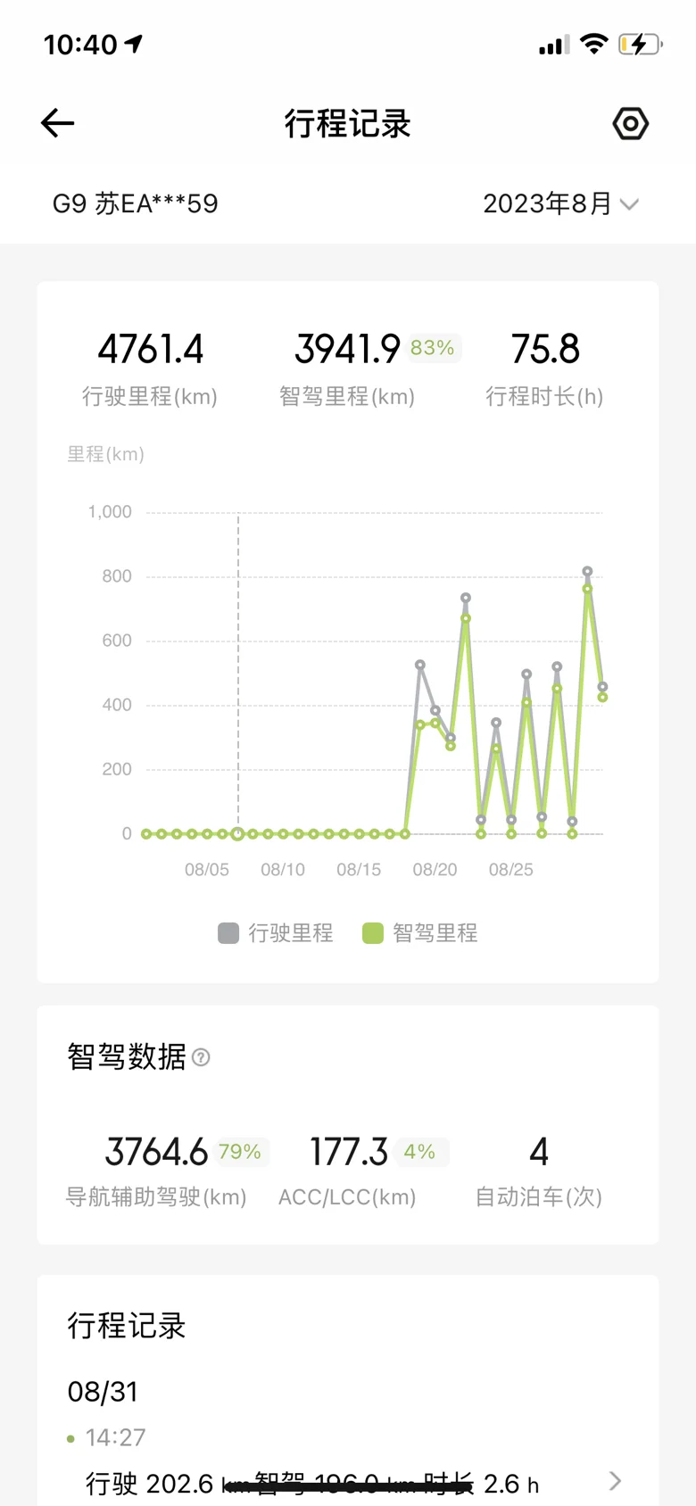

我和老婆在高速上几乎全程用NGP,有些国道会尝试用LCC,市区不用辅助驾驶。整个旅程高速占了大部分旅程,所以我们行程超过80%的路段都是用NGP,让车子自己开的。
感受下来,小鹏高速NGP2.0是真的好用,高速(包括换匝道)几乎全程都不用管,而且驾驶效率和习惯基本已经接近老司机了,没有什么接管意愿,印象中4000/5000公里高速NGP下来基本完全没有接管过(平时不太用管,进出匝道的时候会盯着,随时准备接管,不过NGP一般自己也能搞定)。确实要感谢NGP,缓解驾驶疲劳,让整个旅程开车不累。否则让我完全自己开6000公里,我可能没有那么强的自驾旅游意愿。
(行程记录开晚了两三天,实际是6000公里)

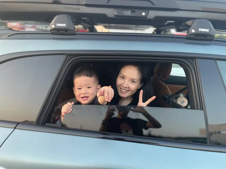

加了车顶行李架,续航影响大吗?

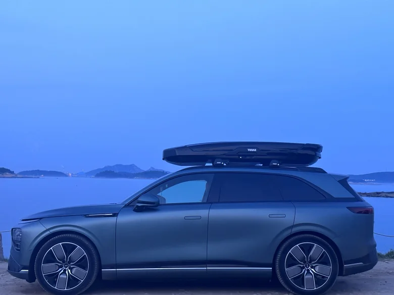

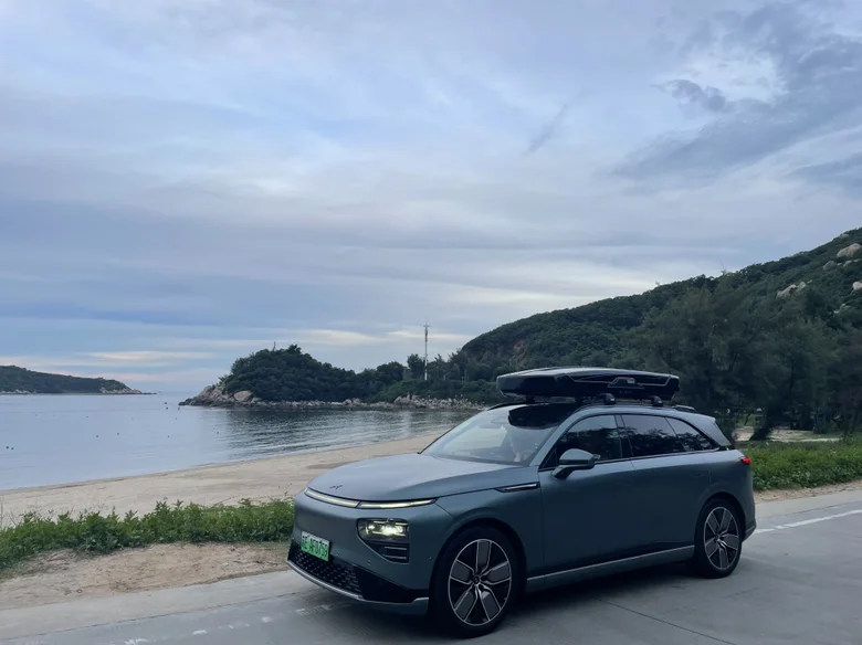

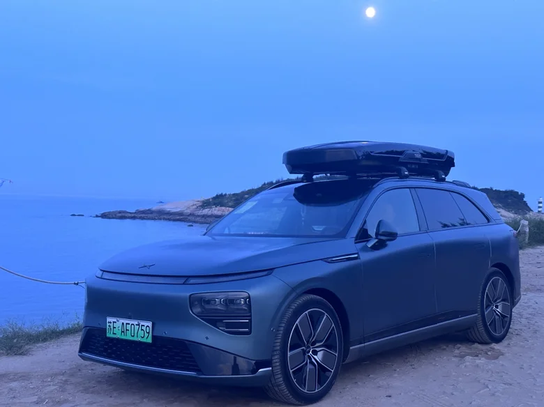

车顶行李架是车友推荐买的tule 450L的,比较运动和流线型,所以感觉整体对续航影响不是很大,大概市区从13/14kwh提升到15/16kwh,高速从18/19kwh提升到20/21kwh,总体多2个电耗左右,我觉得完全能接受。装了车顶行李架风噪会比平时大一些,也在可接受范围,所以整体也比较满意。

充电我大部分用的是小鹏自营或者合作的充电桩,因为我的G9纪念版有免费电,所以6000公里路上充电话费不到500块,省钱超乎了我的想象。高速路费没有统计,就是正常高速费用,这次行程分了两段,所以时间比较赶,没有走国道。后面有机会打算走国道自驾游,路费免费,充电免费,想想都刺激。
