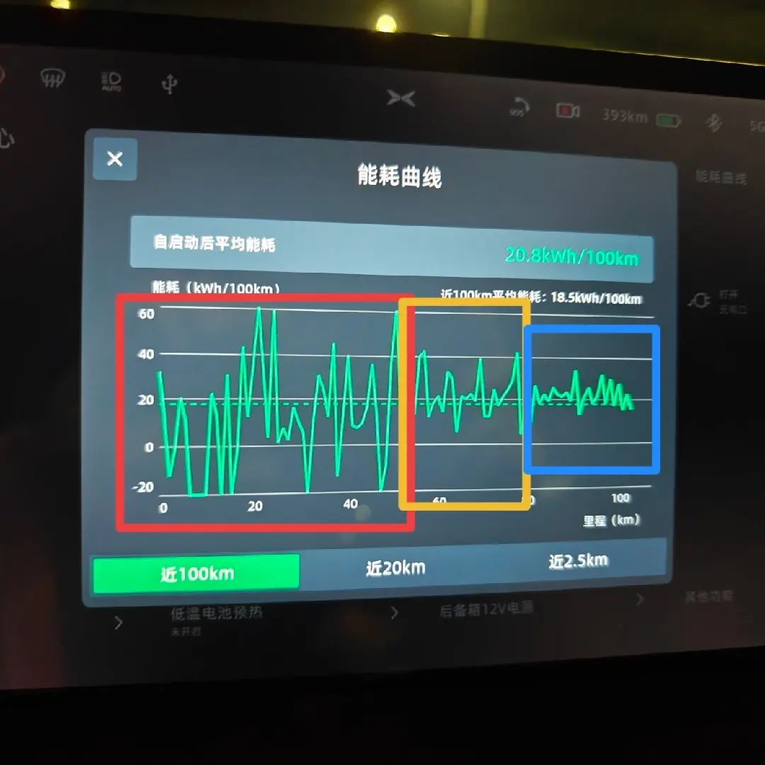

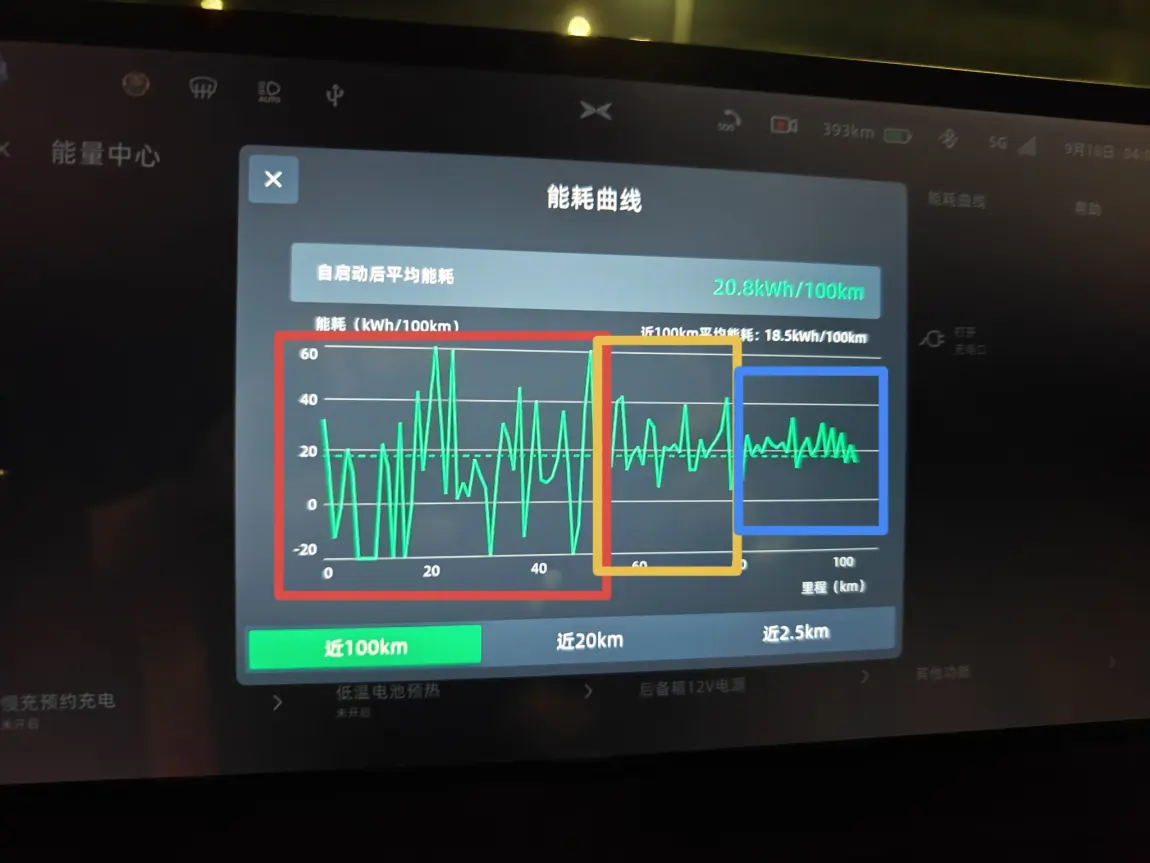

图1:近100km能耗图,红色那部分可以忽略,是昨天在城区的部分,可见加减速很频繁;黄色部分是刚开始高速,有少量的变道和从100-120的提速,但是路况良好,几乎没有什么刹车,所以动能回收很少;蓝色部分是稳定在120时速,完全无车,也没有变道和切换高速,可以看到能耗波动很少。
此时综合能耗显示20.8kwh/100km(因为有白天的路程,所以按启动后能耗)

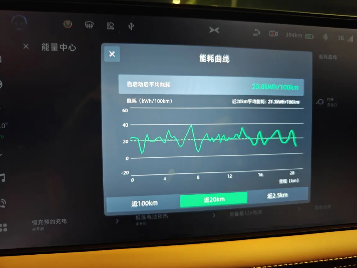

图2:近20km能耗曲线,也就是图1中蓝色区域,是均速120的时速下的能耗情况,此时平均能耗21.8kwh/100km。

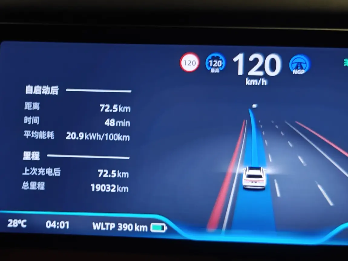

图3:与图1.2同时拍摄,启动时间48分钟,行驶里程72,因为用了接近20分钟才上高速。

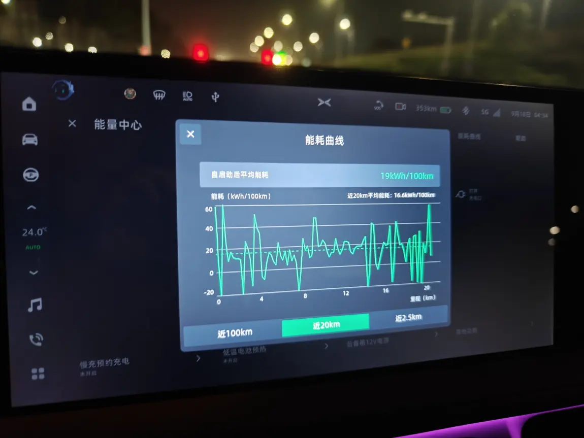

图4:均速100时(限速120-110变动,主要是车流量加大,无法保持120匀速)近20km能耗曲线,此路段车流量加大,但是均速还可以保持,并且有变道和加减速,所以能耗曲线波动明显,但是因为均速降低,能耗明显下降,为16.6kwh/100Km。
