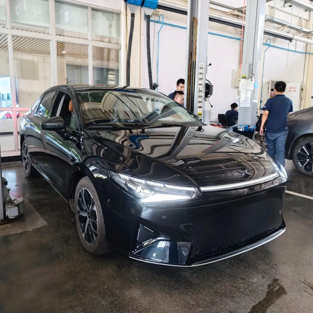

#用车攻略# 你有没有过底盘有划伤(没伤到电池)而不知道如何修复的烦恼?这篇分享可能会帮到你➡️前段时间通勤路上有一段路在修路🚧,感觉有块石头磕碰了底盘🎯,有点担心,于是决定第一时间把P5开到服务中心检查。
果然,还是发现发现P5的底盘下面(电池保护涂层)受损了!好在没有伤及电池。虽然服务中心的工作人员说受损处厚度低于五毫米没事(敲黑板知识点🚨),但是心里一直有个疙瘩不放心,于是决定修补一下!
