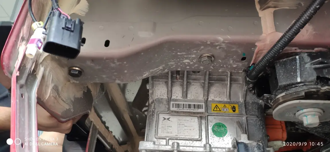

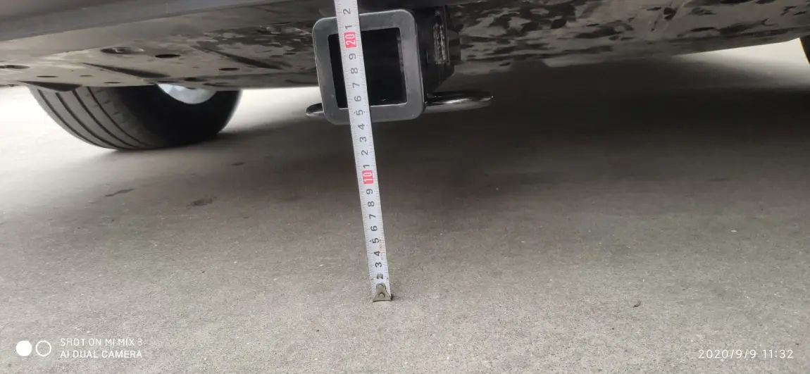

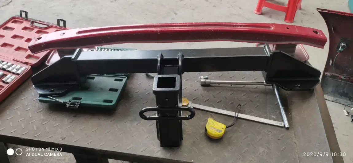

因为订P7之前已经预算用P7拖挂房车﹐因很多高度比P7更低的车﹐已经拖挂房车走了接近整个中国﹐经量度﹐安装了拖车钩后的P7比朋友的最低离地间距高20毫米﹐供有缘人分享……
实测有140毫米的离地距离……
前轮离地47厘米才会差不多接触地面﹐有需要计算离去角度的话﹐P7轴距3米可以计算一下……

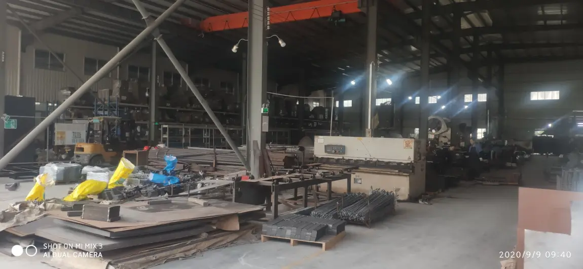

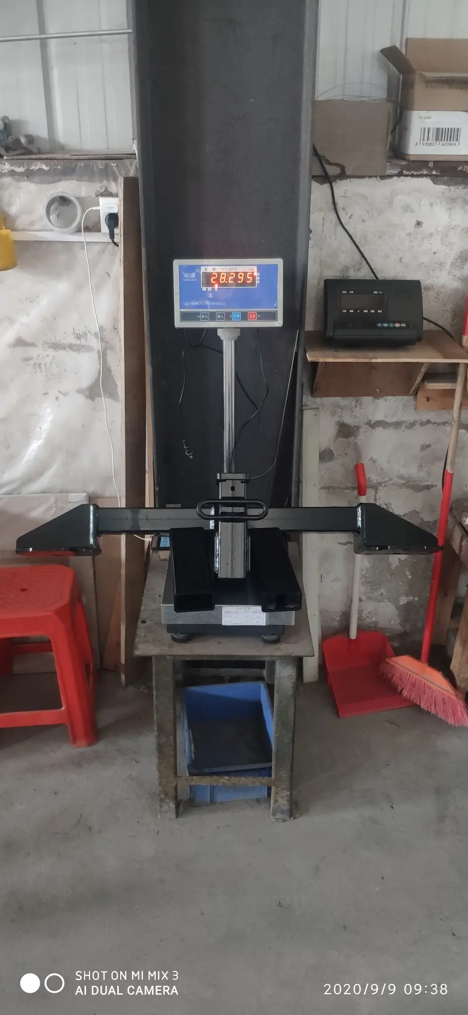

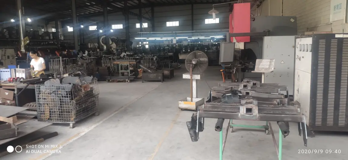

先上重量及工厂坏境﹐因很多地方不给拍﹐差不多一个美女的重量﹐感觉用料太厚实了﹐但做为小白鼠也没办法﹐已建议不用那么厚实﹐因P7才2吨﹐用撞刹房车底盘的话﹐整车不能超2嘴﹐下压力就只是半吨……

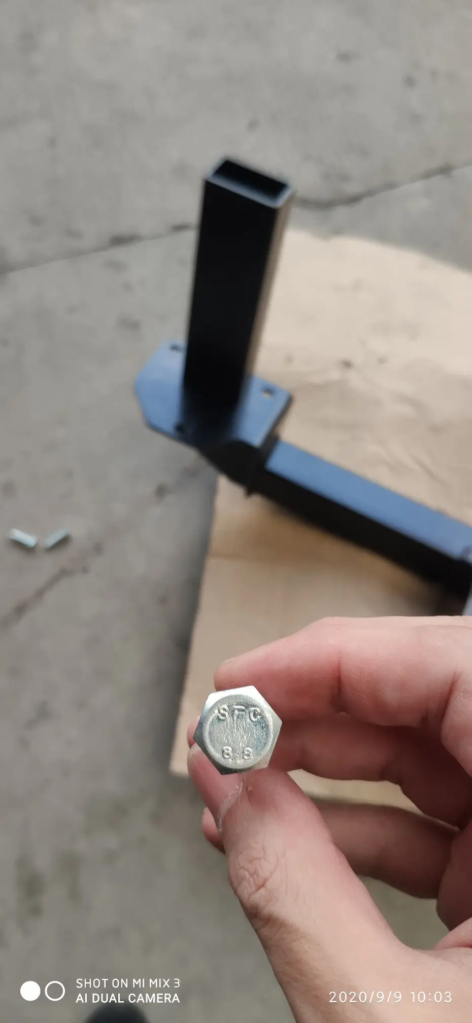

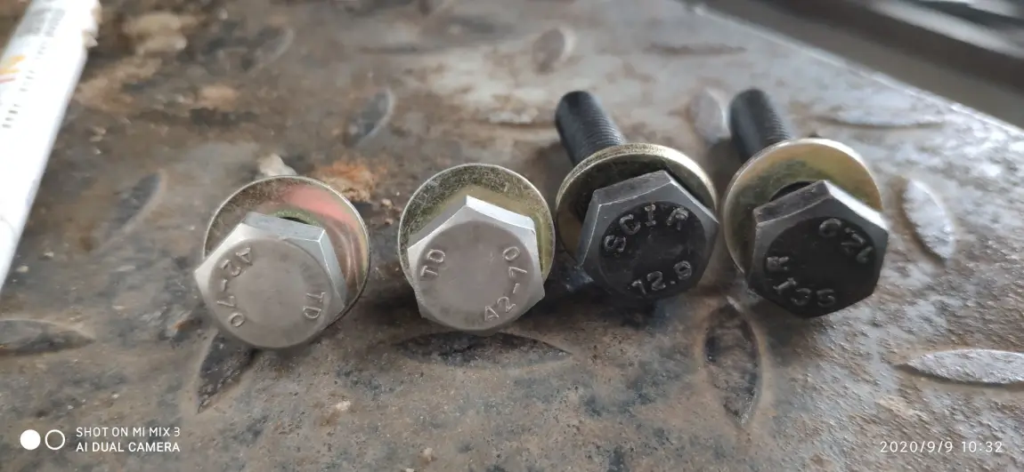

又到被说最变态环节﹐螺丝硬度﹐分別连接拖车钩支架的是用8.8﹐所以小鹏P7用10.9太良心……
连接P7大梁的是12.9硬度….
虽然比原车的短﹐但为了拖挂房车也没所谓了……

感恩师傅们的功力﹐量一次就能精准安装好﹐供有缘人参考……
