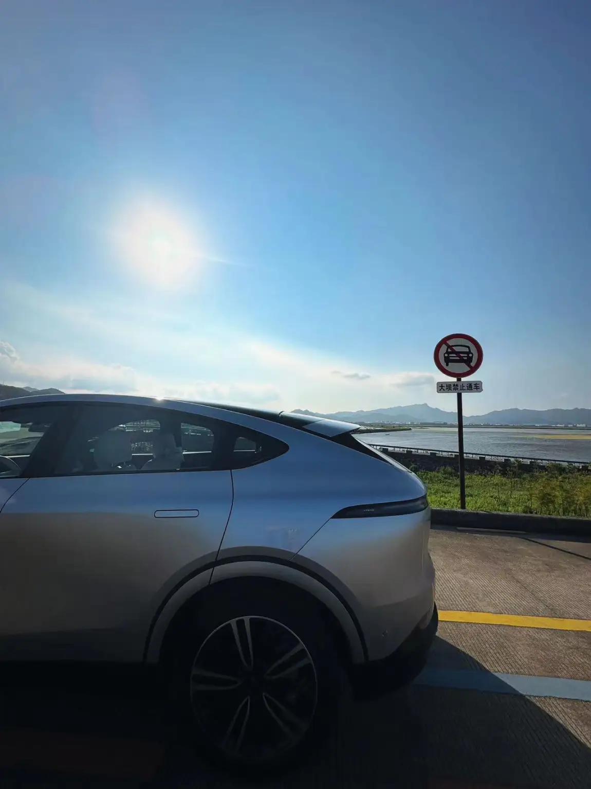

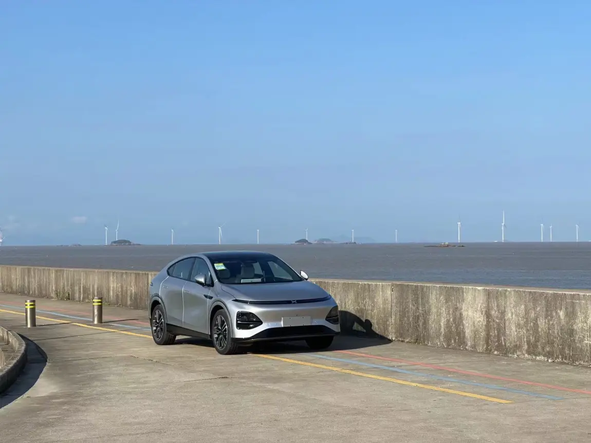

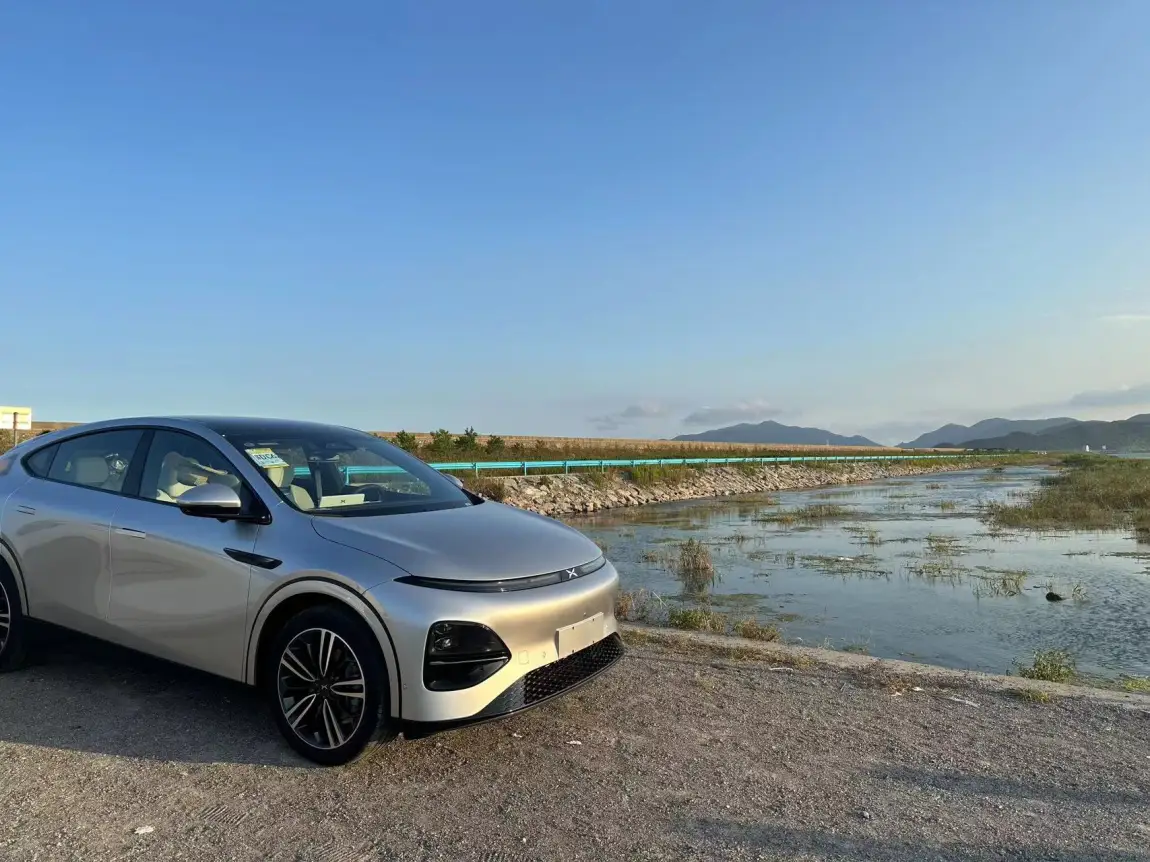

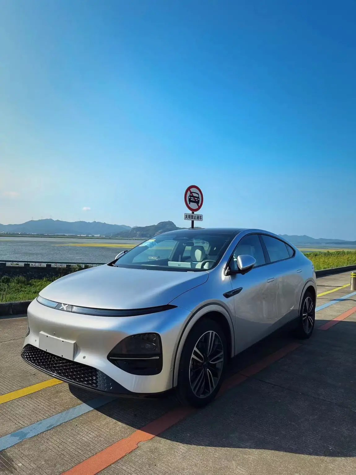

在这30天里,我去了宁波象山、去了海盐南北湖、去了嘉善新西塘、去了杭州千岛湖,一趟趟的旅程都在告诉我,选G6真的没错。
