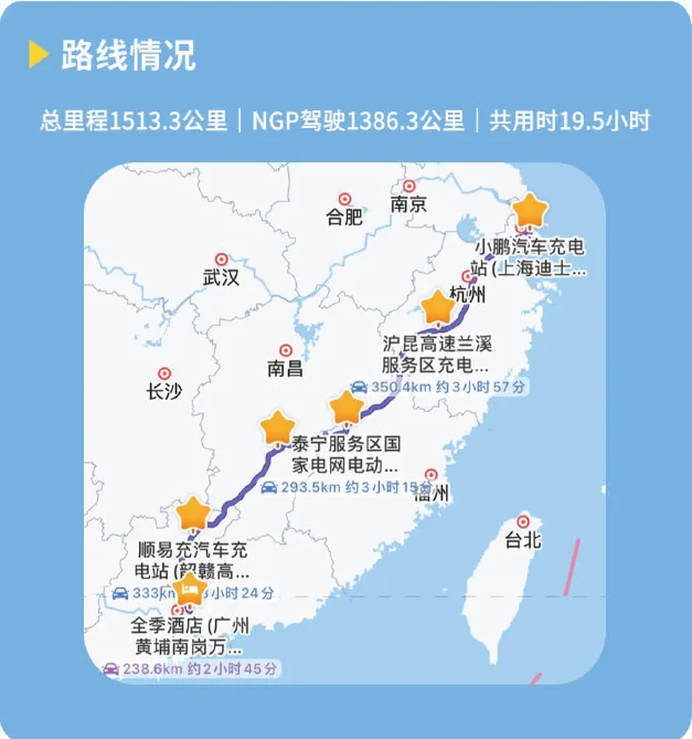

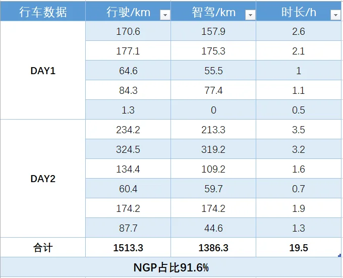

上个周末,我和媳妇两个人从上海迪士尼小鹏S4超充桩出发,驾驶小鹏G6 755max 20寸轮毂版,行驶1513公里,达到广州黄埔南岗万达。途经兰溪服务区国网快充、江郎山维也纳小鹏S4超充、泰宁服务区国网快充、金饶山服务区国网快充、兴国北服务区特来电以及韶关东服务区南网快充停车充电休整。共计消耗表显能耗1683,续航达成率89.89%。其中高速占比应该超过了99%,几乎全程使用NGP,有部分路段还使用了城市NGP(比如上海外环),NGP的里程共计1386公里,占比91.6%。

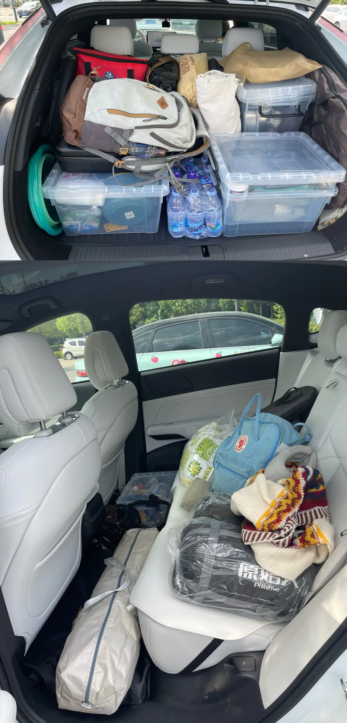

因为这次去广州只是出差顺便中转一下,我们的计划是下周从广州出发去云南自驾,所以我们在出发前做了大量的自驾准备,包括衣物,日用品,露营装备,床垫,睡袋,炊具,食品,药品,钓具等等,把后备箱跟后排都塞得满满当当。(这个准备清单在去云南前应该会完善好,专门更新一期,感兴趣的朋友可以蹲一下)。

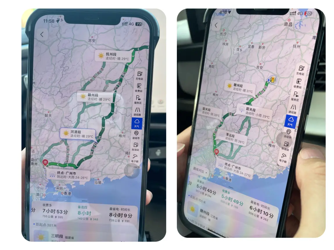

广州这几天正好一直暴雨,所以高德地图的长途导航地图功能帮了大忙,可以根据实时的天气情况避开暴雨和雷雨的区域,最终我们选择了走沪昆-京台-莆炎-南韶-乐广-京港澳高速。

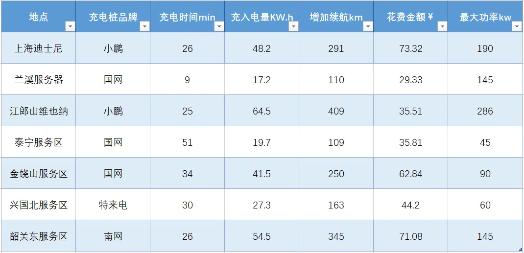

先来看一下我们的途径充电桩和充电使用情况:

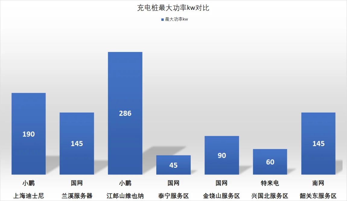

因为是第一次开这么远的高速,我们没有像专业测评那样一直赶路并且把电量榨干。我们选择慢慢走,累了就进服务区休息,有充电桩就顺手充个电。得益于G6 800V平台,实际绝大部分充电桩都能跑到比较理想的功率,甚至在江郎山小鹏S4跑出了286kw的最高充电功率。
只有在泰宁国网充电桩上,遇到了充电桩故障,一开始充电功率只有40kw左右,很快掉到10kw不到,并且频繁上下跳动。当时旁边还有两零跑C11,换了两个桩都报故障,充不进去电。绝大部分充电时间都30分钟不到,小于我们的休息时间,以至于我们不得不充好电再挪个车位休息,中途也没有出现需要充电桩排队的情况。

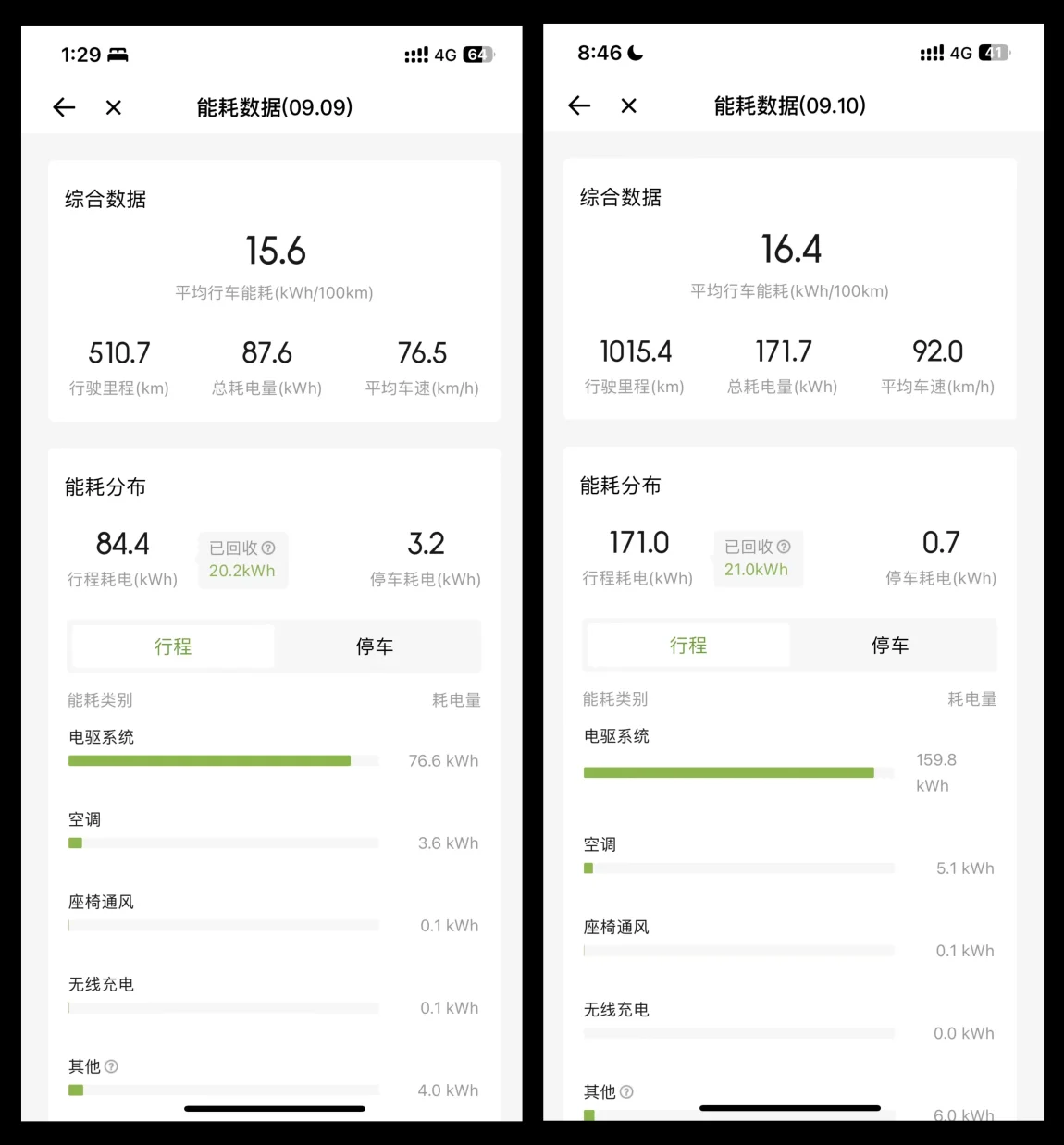

第一天的能耗更低一些,主要是出上海段和杭州段都遭遇了堵车,平均车速只有76.5,第二天全程都在高速上,绝大多数时间都以120的时速在跑,且温度较第一天升高,空调耗电也增加了。大家对这个能耗怎么看?

这一趟长途高速占比超过99%,只有在上海,衢州和广州短暂下过高速,NGP的占比为91.6%。

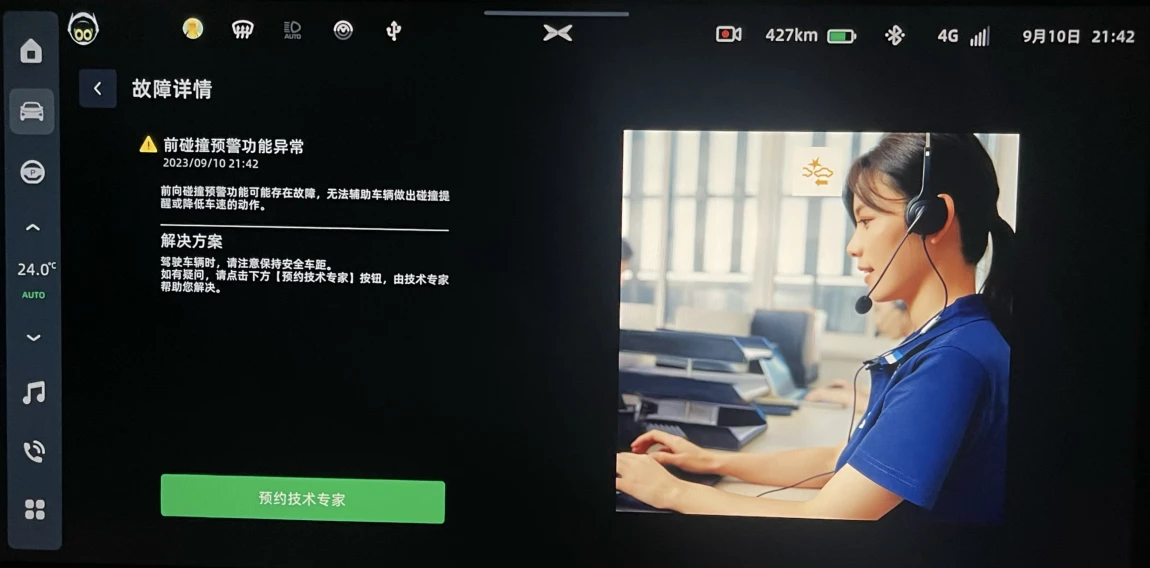

NGP途中其实是遭遇了故障报功能受限的,起因是我觉得前挡玻璃上有油膜,于是用湿巾擦拭了玻璃,顺手就擦了一下激光雷达,结果多此一举,导致功能无法开启。在开到下一个服务区用干纸巾擦拭后重启就恢复了正常,估计是玻璃上的油污被抹到了激光雷达。如果大家有类似的故障报错,记得及时清洁激光雷达~

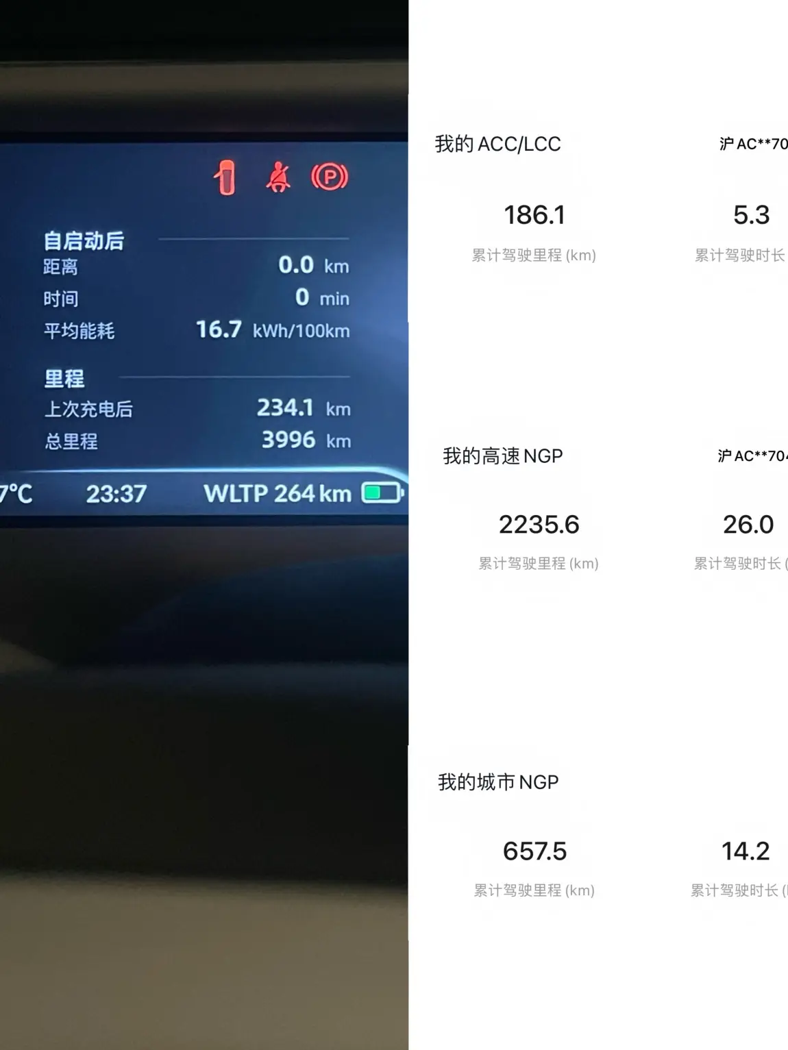

我的G6现在总里程是3996,其中辅助驾驶行程合计3079.2,也算是使用NGP有一些经验了。之前也拍过一些NGP使用的视频发在B站和小红书(ID也是板鸭爷爷),分享过NGP比较容易出现危险的工况,大家可以翻翻。
