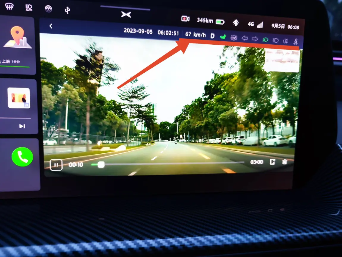

真的非常好用,录制视频同时也可以记录你形式过程的操作如下
时速,挡位,油门,刹车,左右转向灯,近远光灯,雾灯,主驾驶安全带
记录这些在发生问题的时候可以帮我们解决很多麻烦,交警蜀黍的最爱!

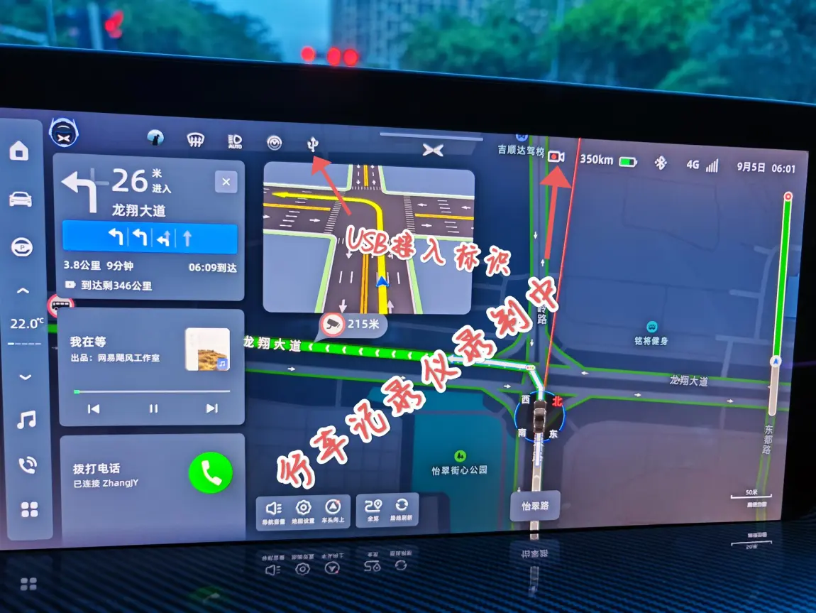

接下来跟大家说一下,如何使用行车记录仪!

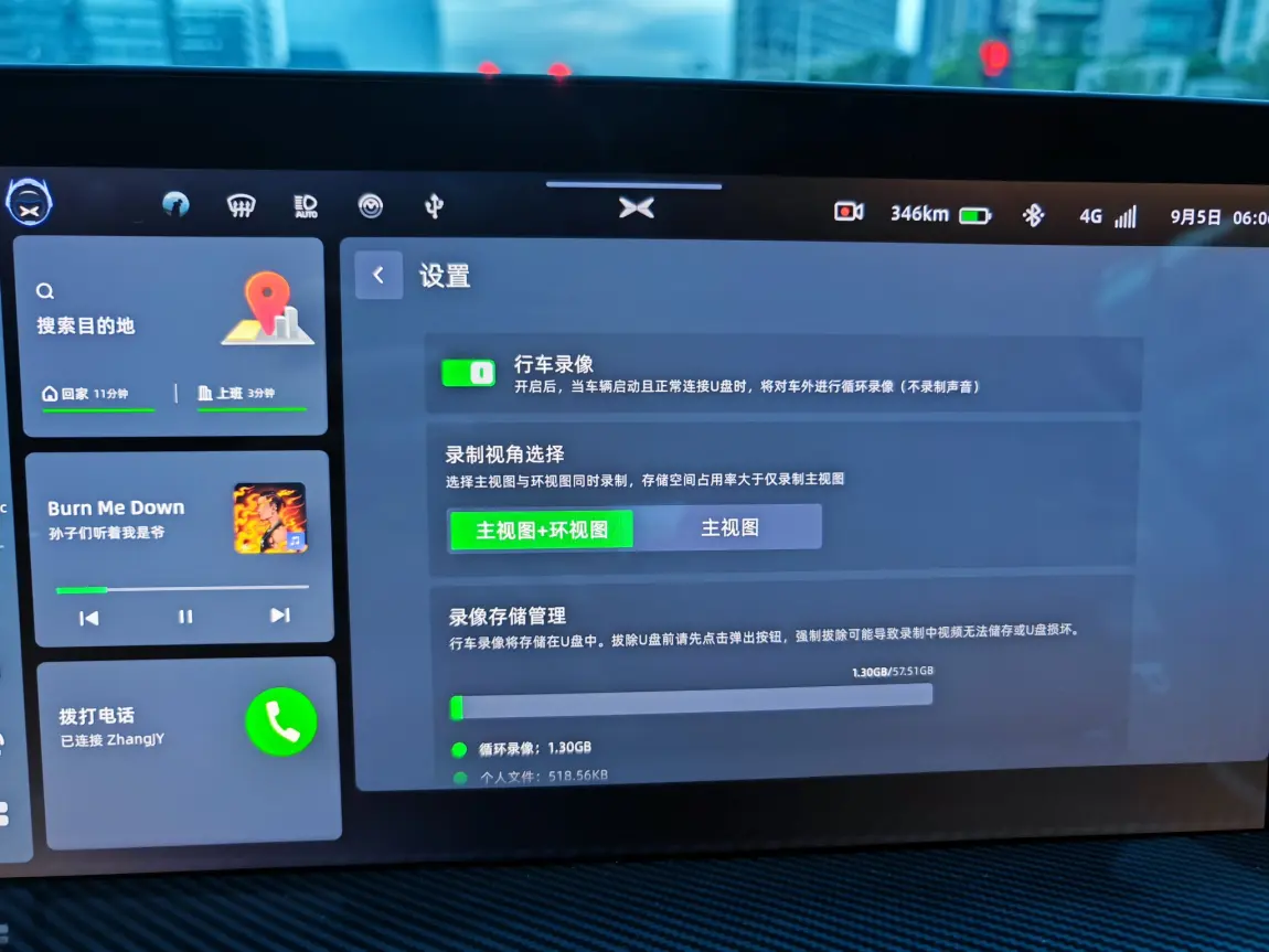

TOP1:也是最简单滴!就是插入我们的U盘,(在中控下层储物格的USB接口)忘记拍照了😅
TOP2:如果显示一下两个标志就可以正常使用行车记录仪了!

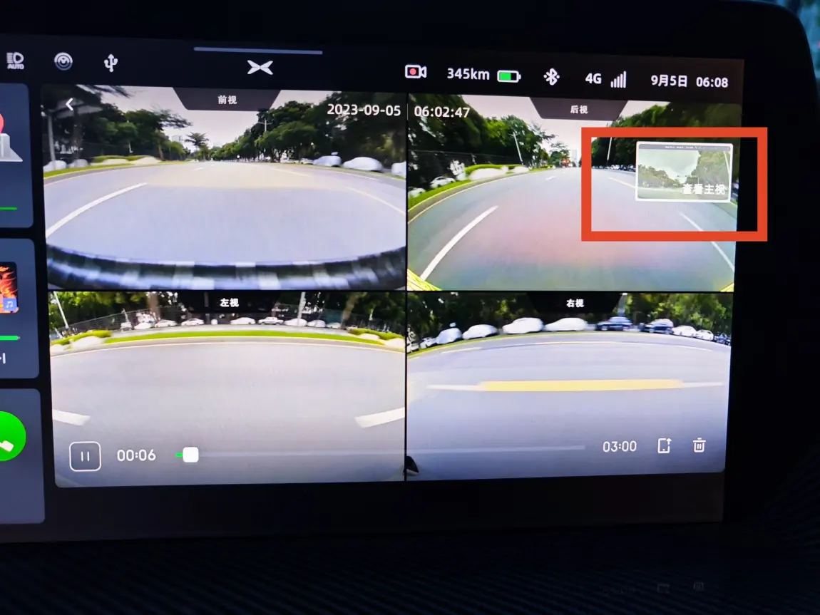

TOP3:开机摄像机进入设置,可以自己选择(主视图)或(主视图+环视图)录制
简单讲解一下:主视图=车前方录制,环视图=左右后方录制(根据U盘大小,保存时间,自行选择)

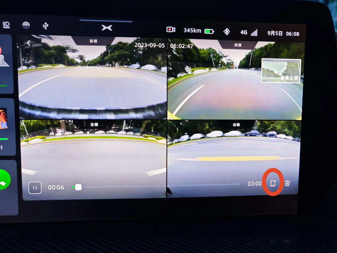

TOP5: 开始环视图的时候点击这个小方框,可以切换到周围的录制内容
TOP4:点击下方图片圈起来的按钮,可以把视频内容发送到手机
注:手机打开热点,车机连接手机热点
打开小鹏APP进行传输
