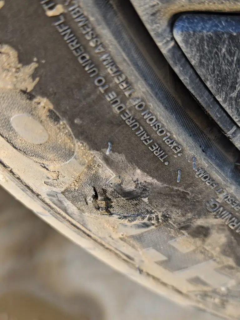

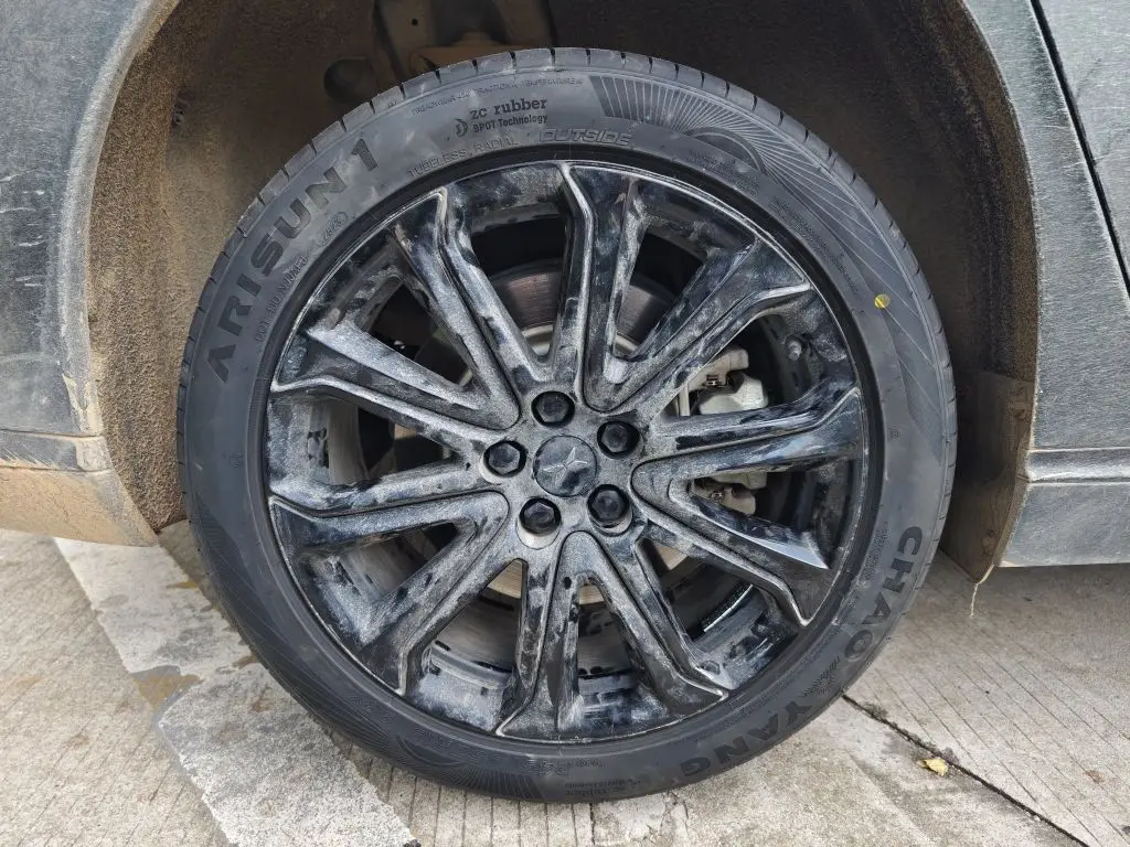

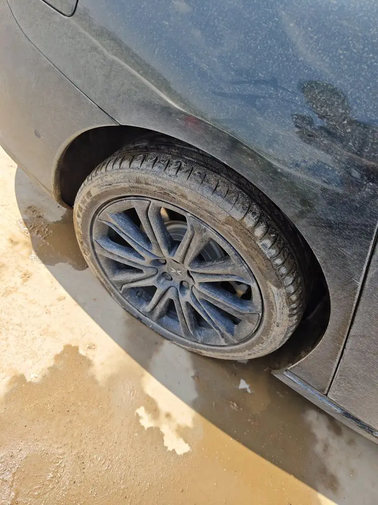

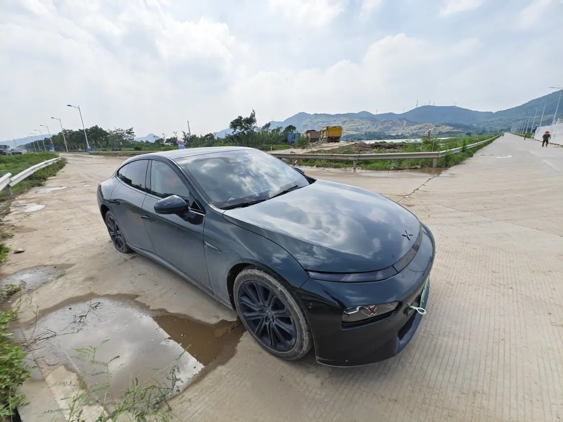

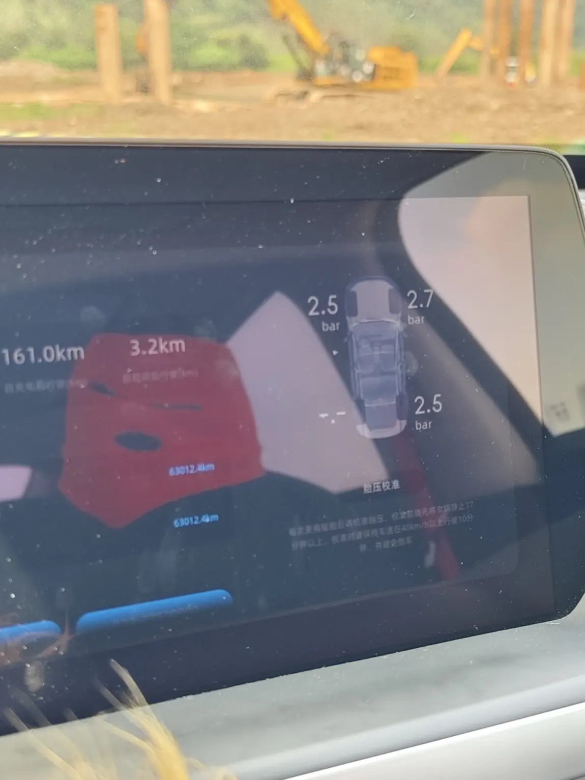

🌞这本是一个阳光明媚的下午,刚离开公司不久,一个小分心,右边两个车轮压到了一个大石头,随后,左后轮胎压0.0报警。
⚠️紧急停车后,下车检查轮胎情况,发现左后轮没问题(后续会说明原因),结果右后轮轮胎胎壁被石头扎坏,报废!心情突然不好了,因为全车4条胎才用了3个月,痛失一条,720元!🆘由于,我所在的位置偏僻,只能叫救援,接下来我就详细给大家介绍一下,小鹏的救援服务流程!

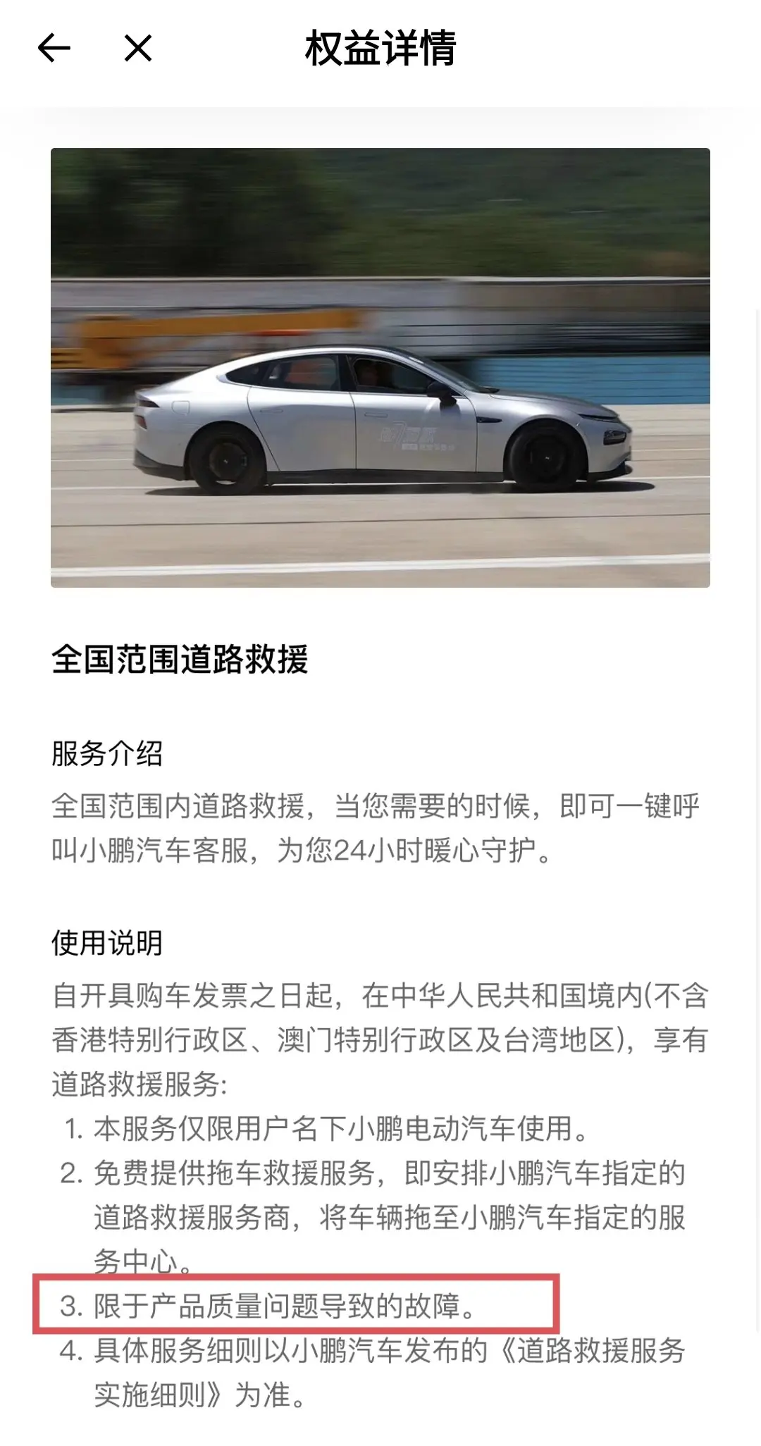

🎈【免费道路救援权益解读】
🤭如果车主权益中包含全国范围道路救援,需要的时候可以直接拨打小鹏汽车客服,切记该权益仅限于产品质量问题导致的故障!

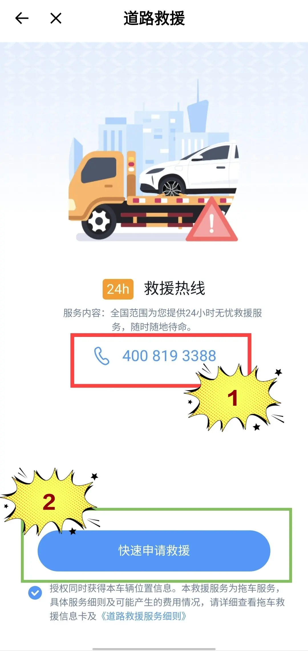

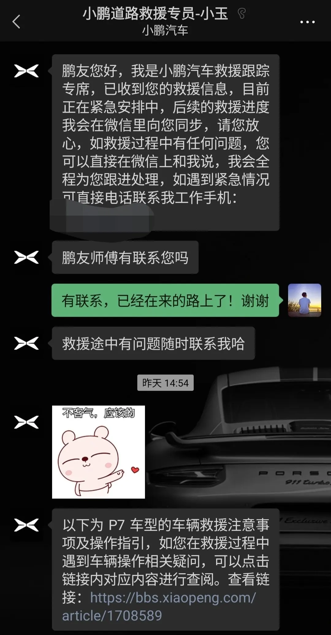

1⃣️联系小鹏客服
☎️有两种方式:
🅰️直接拨打全国救援热线:400-819-3388
接通后按1号键,客服会询问车辆情况、故障原因、救援位置等相关信息后,然后帮忙联系救援车辆。

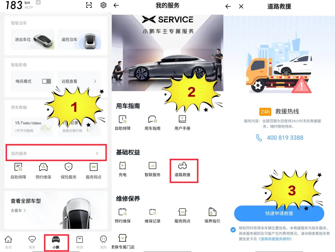

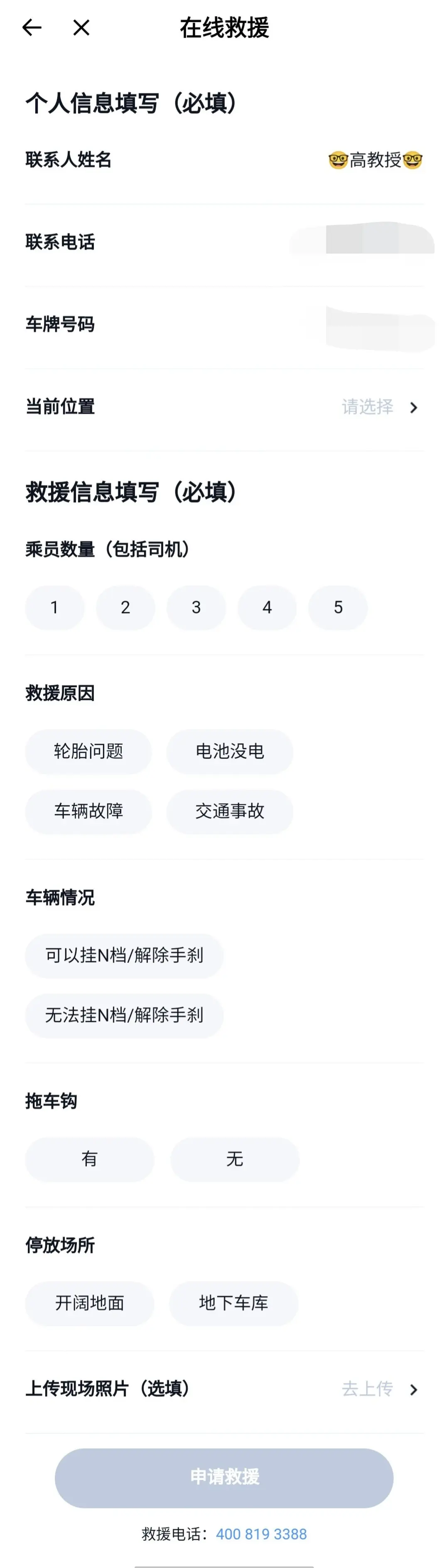

🅱️App线上救援
通过线上自助下单的方式,联系救援,具体操作如下:
App车控页➡️我的服务➡️道路救援➡️快速申请救援(该页面也可以直接点击400电话号码转接人工客服)
📋进入在线救援页面后,姓名、电话和车牌系统自动生成,其余选项需要手动点选,然后点击申请救援!随后会有救援师傅电话联系,确认现场情况,并告知出发时间和预计到达时间!

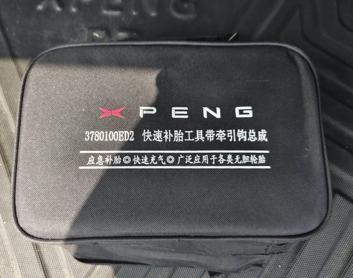

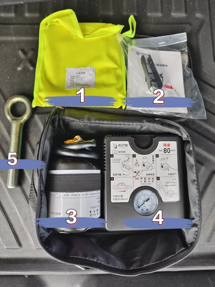

🚘在我们提车的时候,随车赠送一个应急救援包,里面包含5样工具:
①反光背心🎽:夜间路边修车或者等待救援的时候可以穿上,方便其他车辆在远处可以及时发现;
②快速补胎液使用说明书和轮毂螺丝盖夹:如需要拆卸轮胎,首先要用夹子把轮毂固定螺丝的保护盖取下;
③快速补胎液:在轮胎扎破不是很严重的情况下,可以临时用快速补胎液配合充气泵进行维修,说明书有具体操作步骤和注意事项;
④充气泵:轮胎缺气或者配合快速补胎液应急补胎使用;

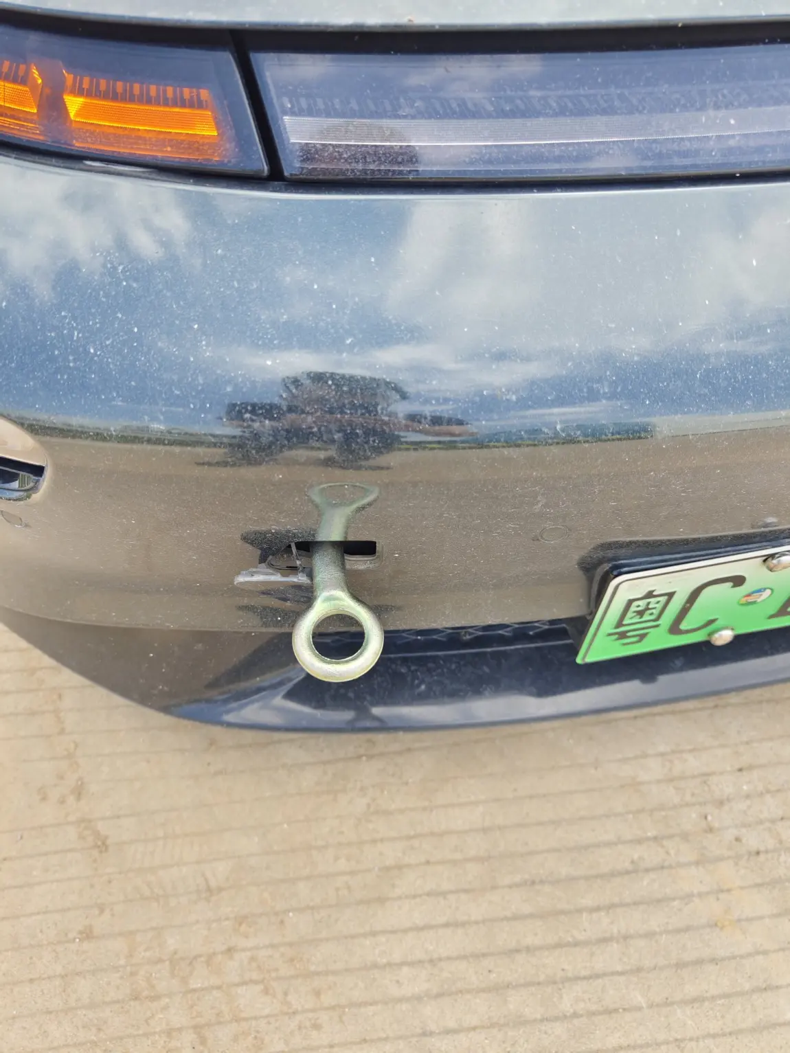

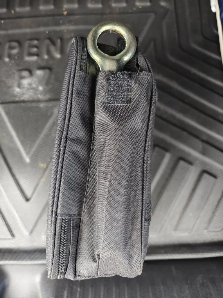

⑤拖车钩:当车辆失去动力或无法行驶时,拖车牵引车辆,需要拖车钩安装在车辆上!拖车钩放置位置在应急包的侧面,没用过的鹏友不一定能够找到!
🔧前杠拖车钩安装位置装饰盖开启方式:
①左手拇指用力按装饰盖左侧;
②装饰盖右边卡扣翘起;
③右手配合将装饰盖扣开即可;
同样,装回装饰盖,先把盖子左侧插回固定,用力按下盖子右侧,确定卡住牢固即可!
‼️建议安装拖车钩由拖车师傅操作,避免安装不牢固导致发生车辆二次损坏!

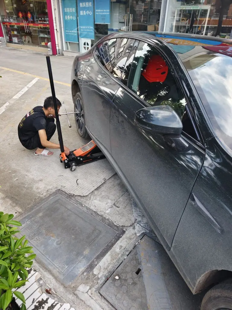

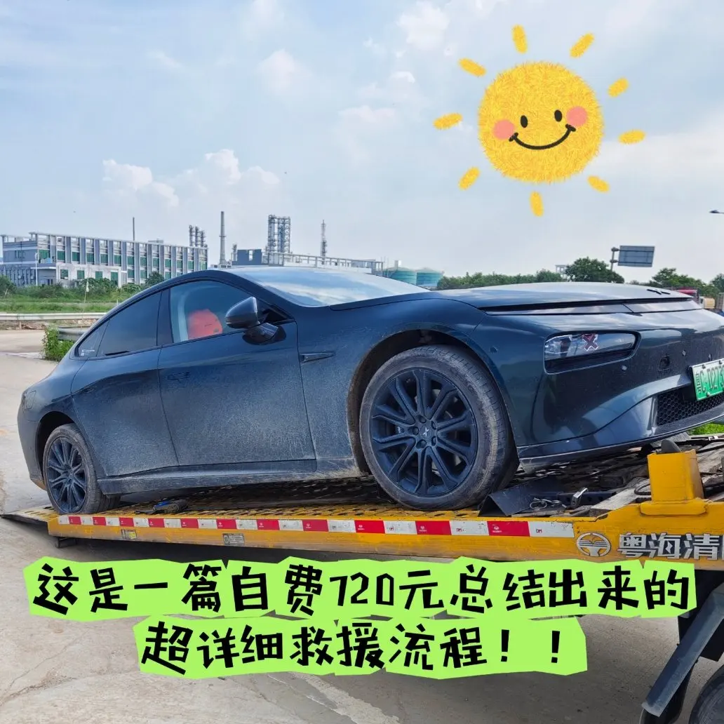

4⃣️现场救援过程

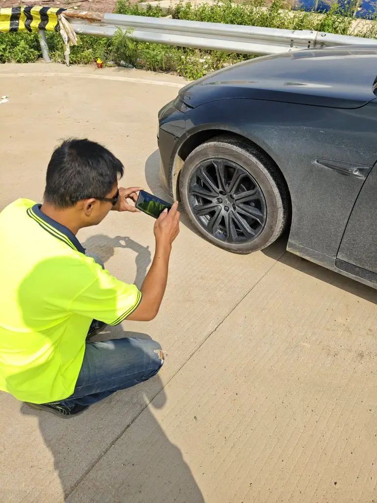

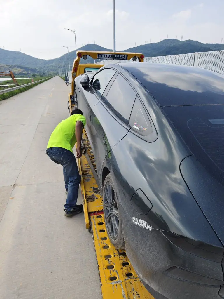

📸救援车辆到达现场后,师傅会对受损位置和全车进行检查拍照,确定无其他问题!
🚘装车固定好车辆后,签单确认后就可以出发目的地!

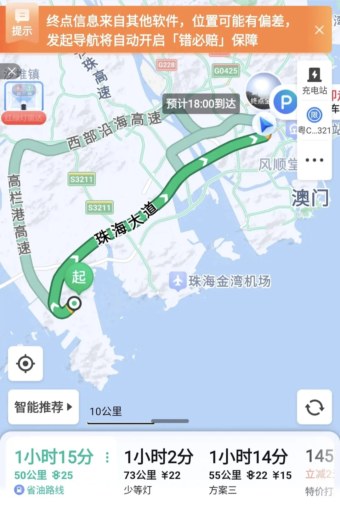

🤭本次拖车路程50公里,几乎跨越珠海西区到东区,路上师傅很健谈,开心聊了一路,内容涉及日本排核废水问题、俄乌战争局势、历年台风威力、黑龙江的雪、槟榔产地...等等
🛠️安全抵达目的地后,轮胎老板娴熟的更换新胎,本次救援任务结束,还是穿新鞋舒服!

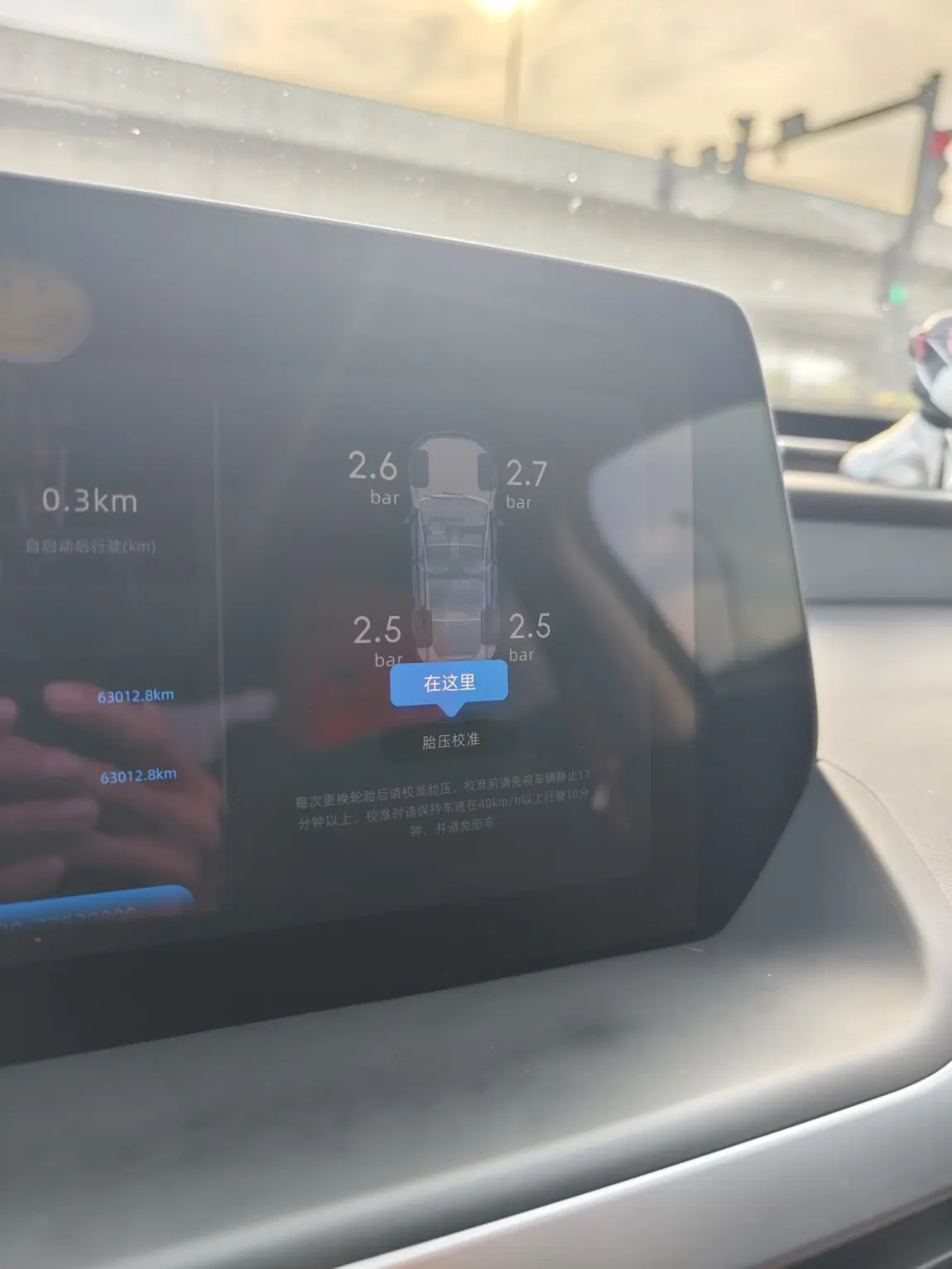

2⃣️更换轮胎后,要校准胎压,由于我换完四条轮胎后没有及时校准,所以才出现开头讲到的胎压误报!
