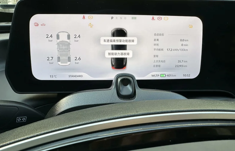

第一次遇见启动不了是以下图片的情况👇🏻
(还是在家里准备出发去玩的时候遇上的!!💢)

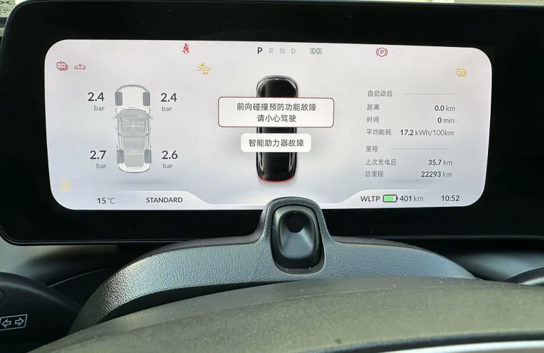

解锁车辆我刚坐上座椅后,大屏出现“电动系统故障”,车辆噔噔响,当时脑袋空白了一刻,我还来了个骚操作,,挂D档打算开去售后😒马上仪表盘故障码全部出来了,各种智能感应元件+辅助驾驶功能统统不能用,挂回p档,立刻打电话给我售后,拨电话同时马上呼叫小p“我要上传日志”。
⚠️来个小tips:如果你们觉得车辆有点哪哪不对劲时,第一时间记得叫小p“我要上传日志”。
一边跟售后通电话,一边发照片发到app售后群里去,售后远程查到车里小电瓶电压过低,心想完了,想骂街了,这下没得玩了,要拉去售后了。🤦🏻♀️
💡突然想到“重启大法好”这玩意💡
马上让车上的人都下车,关门锁车,再解锁开门上车,yahoo!!车辆正常通电了,故障码全消失了,我再次上传日志,再试一下挂挡,ok了没问题了,售后远程看了下我的车,说小电瓶在慢慢恢复供电了,只是现在全部辅助功能还没恢复,让我走个几十km后再试试。

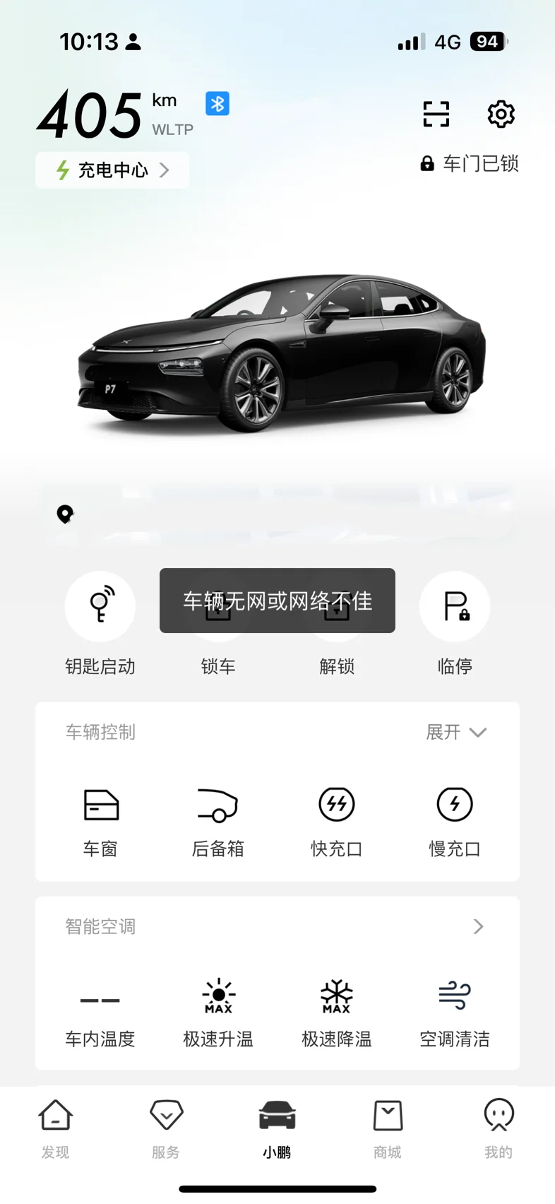

一早打开app发现车辆断网状态了。
去车里一看,电子钥匙也打不开车门,直接咔嚓全车断电了,当时大电池还有400km的电……..多多少少猜得出,小电瓶趴窝了,一问售后,果然。

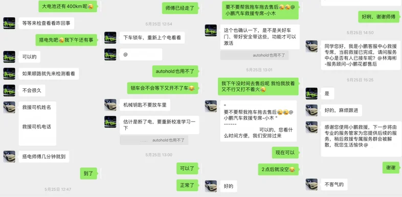

没办法自己搞了,呼叫小鹏400救援搭电。,电话沟通后即组群,师傅来得也快。

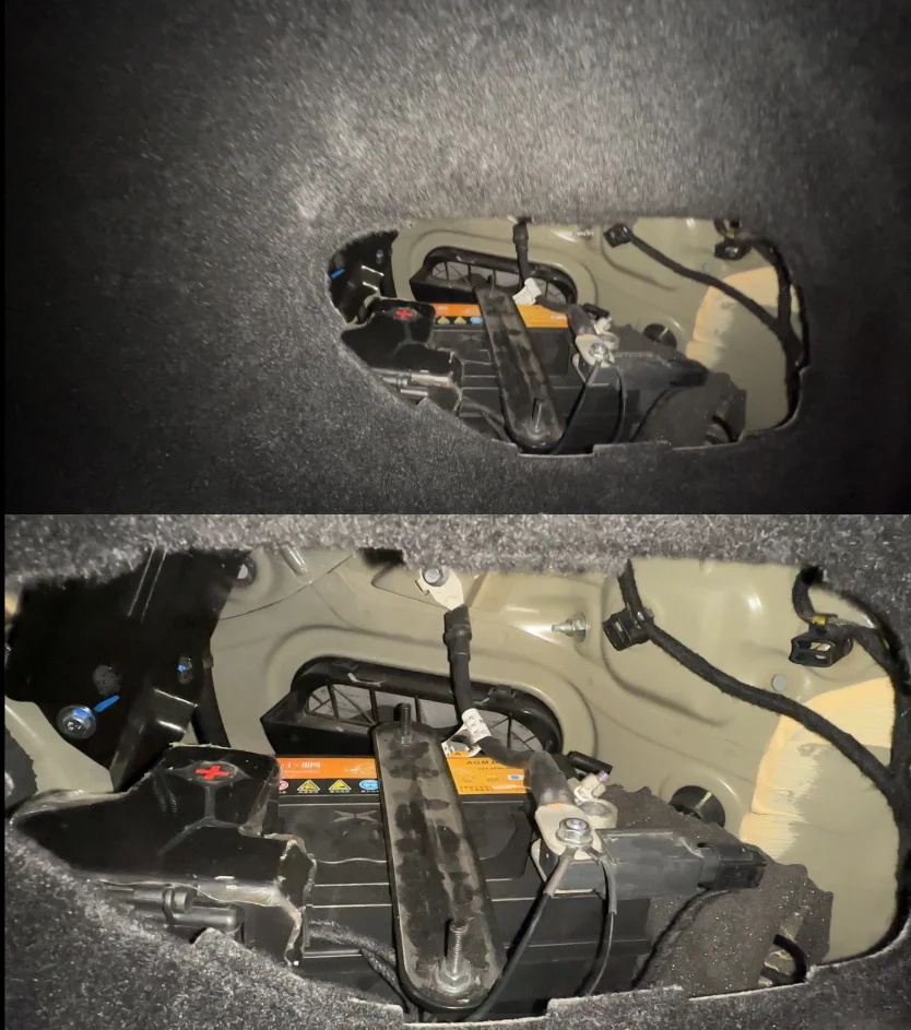

📝搭電時需要怎樣做呢?

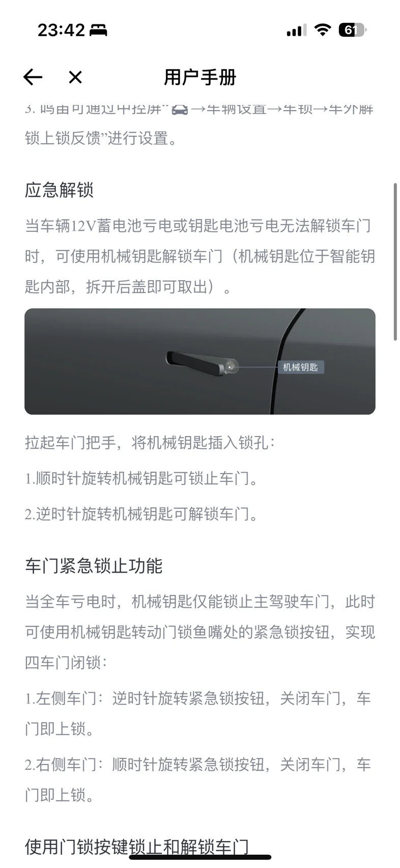

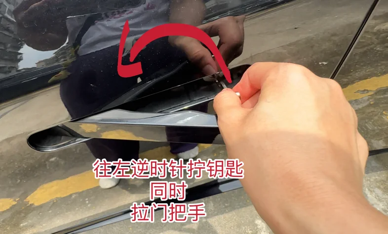

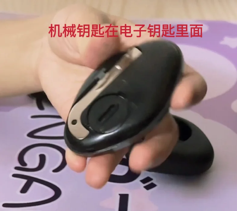

-先从钥匙里拿出机械钥匙,开主驾门,其他门没通电开不了,只能去爬去后排
-机械钥匙插进钥匙孔后要往左逆时针拧钥匙+一边拉开车门,要同时,才能开门

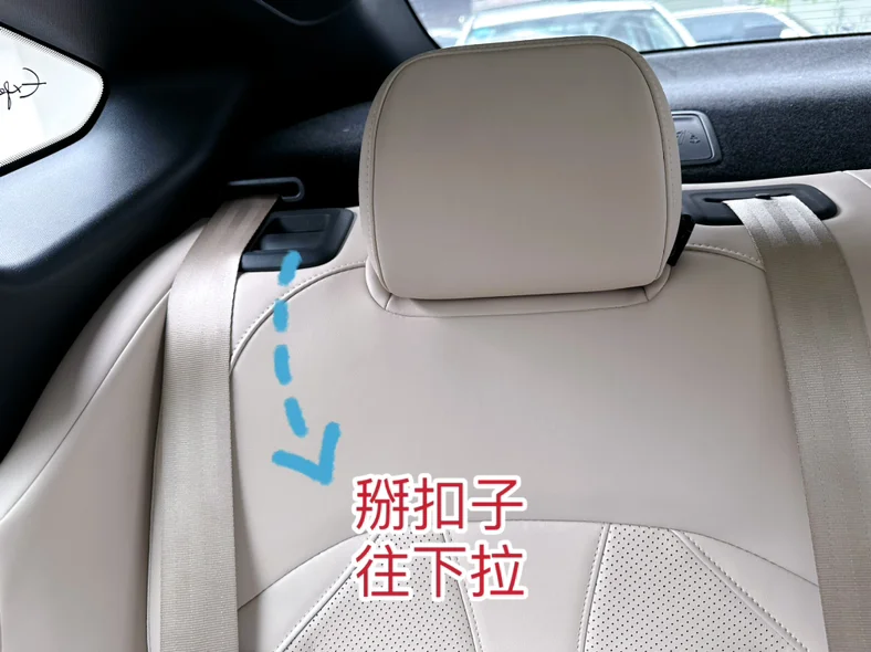

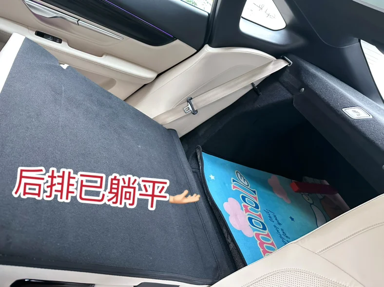

-躺下后排右侧座椅,因为右侧是座椅+茶座一起放倒,可活动位置多一点。而且老p7的小电瓶是在快充口右侧那边

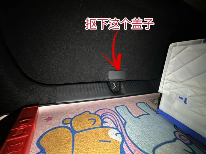

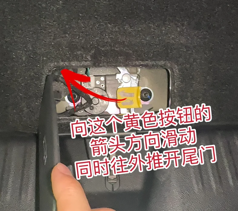

-爬进后备箱里面,在后备箱尾门中间有个塑料板,抠下来
-然后向那个黄色的按钮的箭头方向推拉过去,同时将尾门往外推,同时进行
如果是电尾门的话,推开尾门后再往上推,因为电动液压杆已经停电不工作啦,要手动上升
(当然,你也可以让搭电师傅爬进车里帮你开尾门,我是多少有点洁癖,我还是自己爬座椅过去后排自己开尾门吧。)

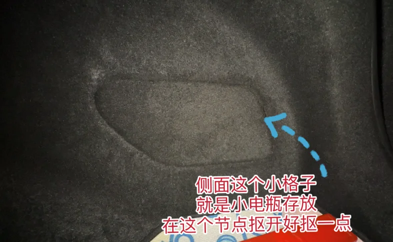

-後備箱打開了就拆下側面的擋板口,剩下的就讓師傅來工作撘電。

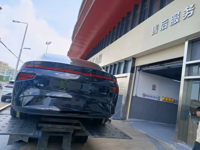

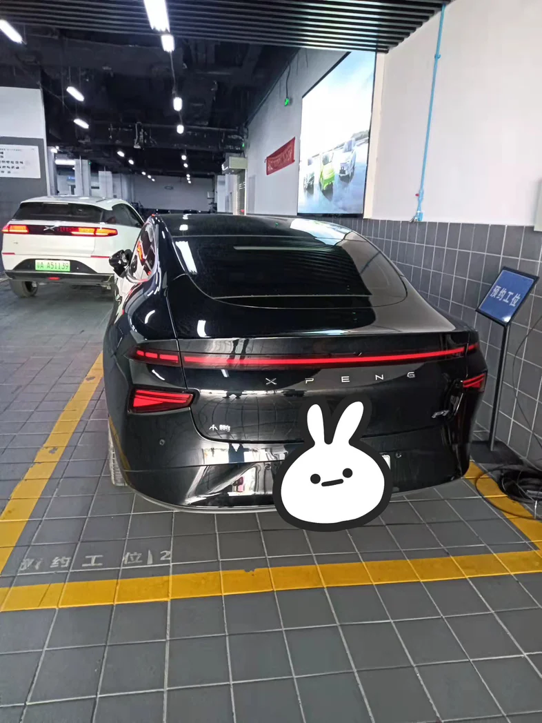

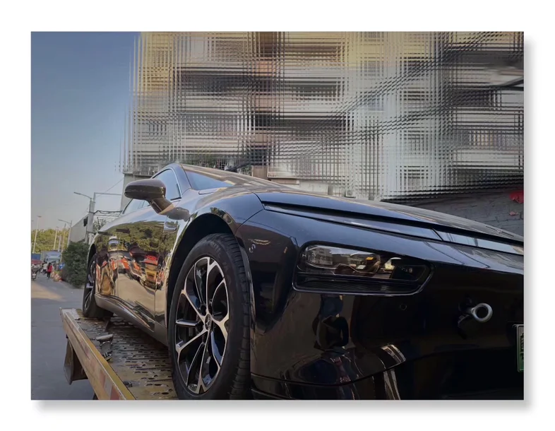

通电后车辆可以正常启动了,但是因为我后面有事情,没办法开车,又怕再停放个一天又断电,所以再次让救援专员安排拖车拖去售后检查。

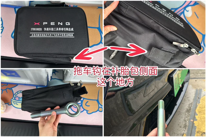

我已经很熟悉的从后备箱拿出拖车钩给师傅了,在补胎包的外侧边上。(上一次拖车还是因为一只米奇🙃🙃)
把小p拖去售后一通检查,换蓄电池吧。是之前全出故障码那次已经断电过一次,后面果然再断电直接全车不通电了。

-🦭车辆全车断电状态下,机械钥匙打开车门后,是无法挂档放电子手刹,所以这情况是无法上拖车的,必须要先搭电让全车通电
-🦦因为p7无框车门的设计,机械钥匙开的门,好像关不上,当时我试着关,关不上。也不敢硬关,因为生怕把玻璃敲碎了🥹等搭电
-🦒p7在后备箱搭电的,来的那位搭电师傅一开始想在车头搭电,但是车友和售后都说在后备箱的,当时我就坚持让师傅去后备箱搭

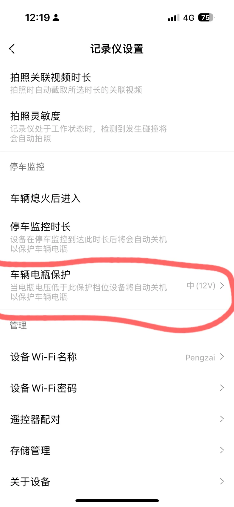

-🐈盯盯拍行车记录仪可观察小电瓶的健康情况,如果盯盯拍经常低压关机的话,就要多注意啦。去售后检测下健康度是否要更换啦。
