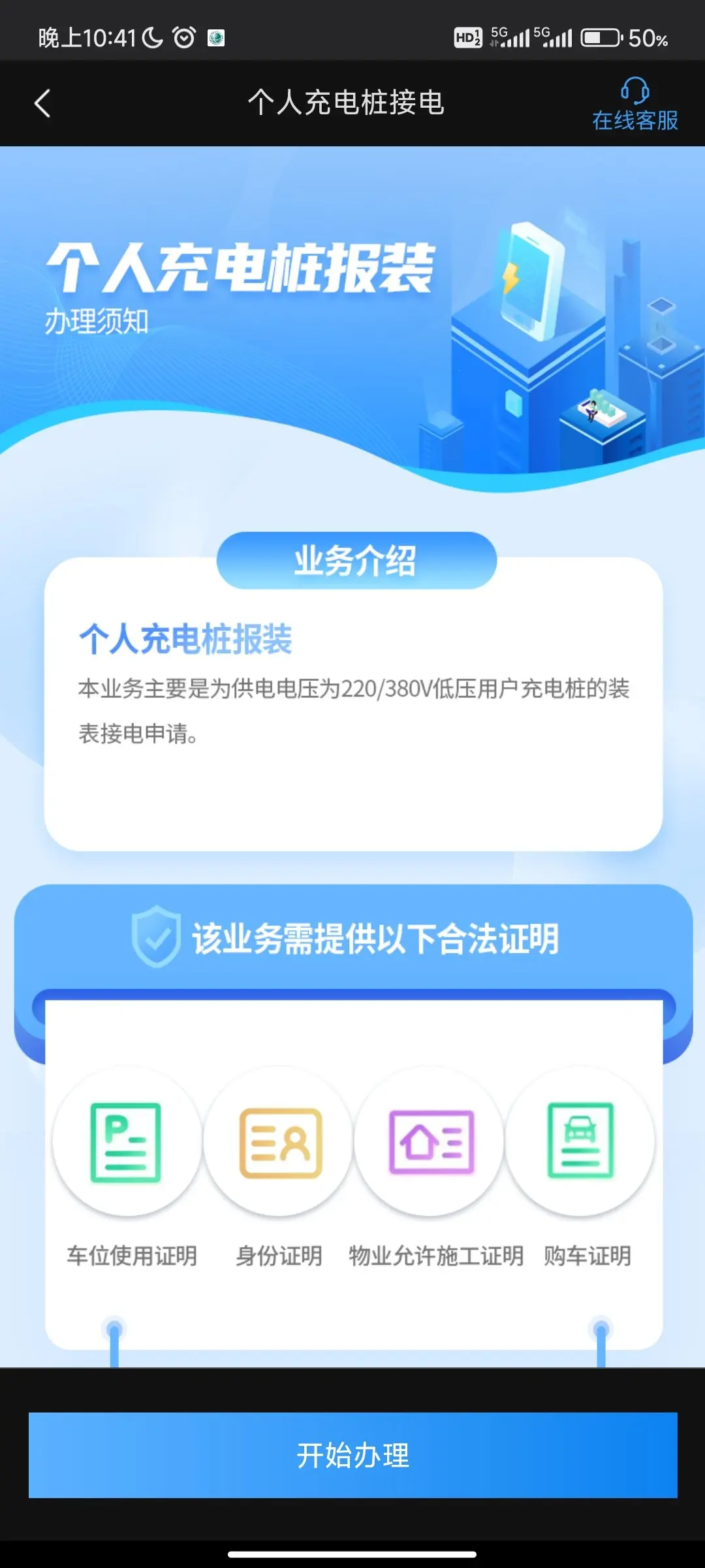

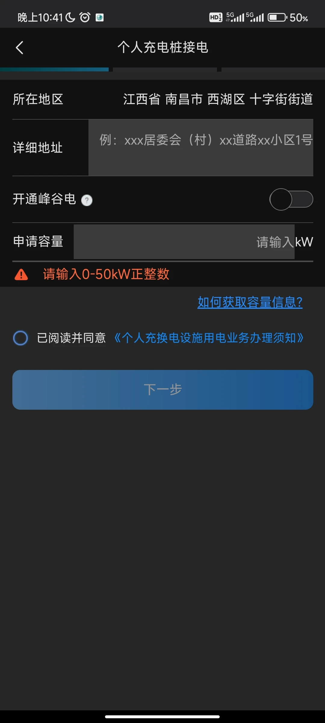

【国网安装需要准备什么?】
·物业证明不可少
·车位产权不能缺
·提前申请有对接
·10个工作日必到位

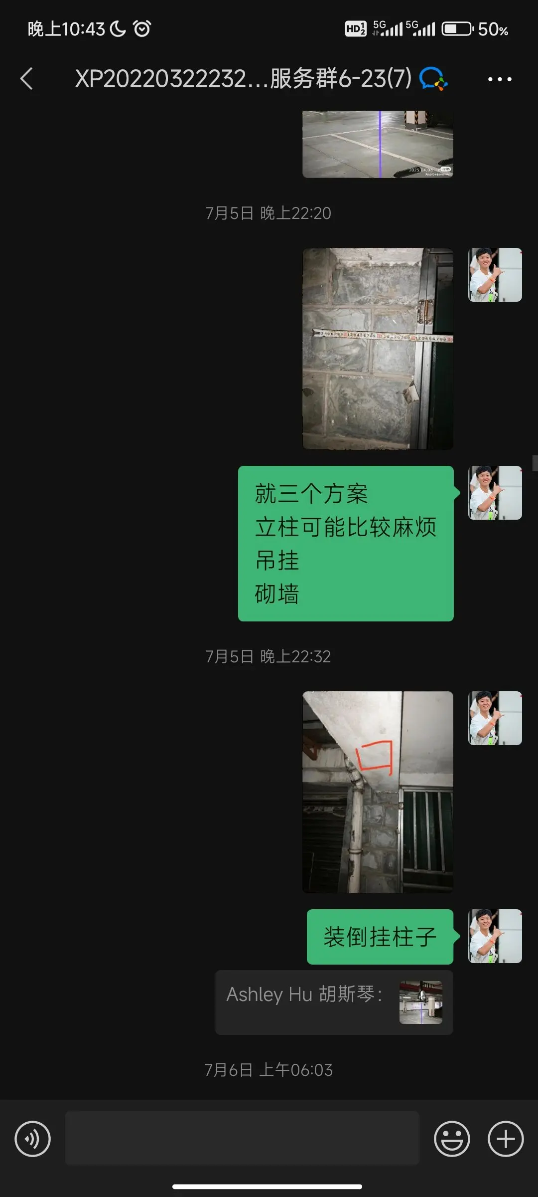

【困难的安装环境怎么办?】

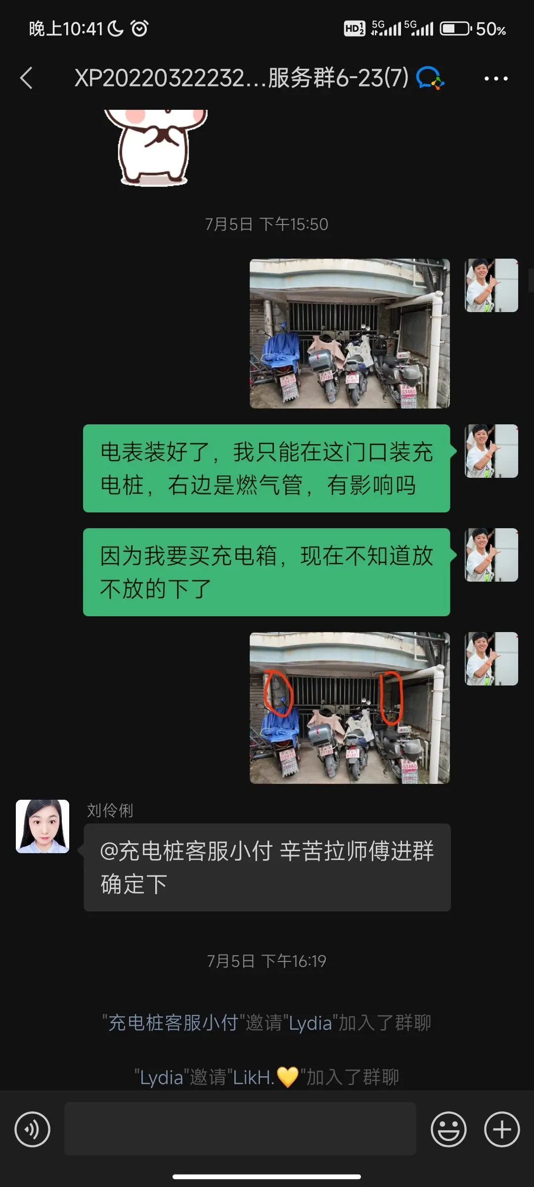

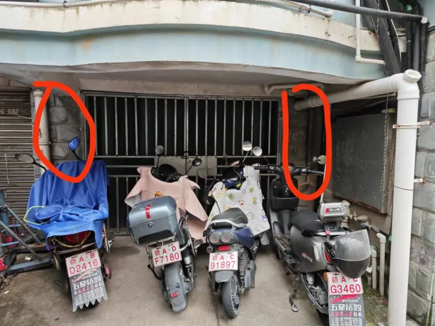

我的车库环境想对比其他鹏友肯定复杂多了

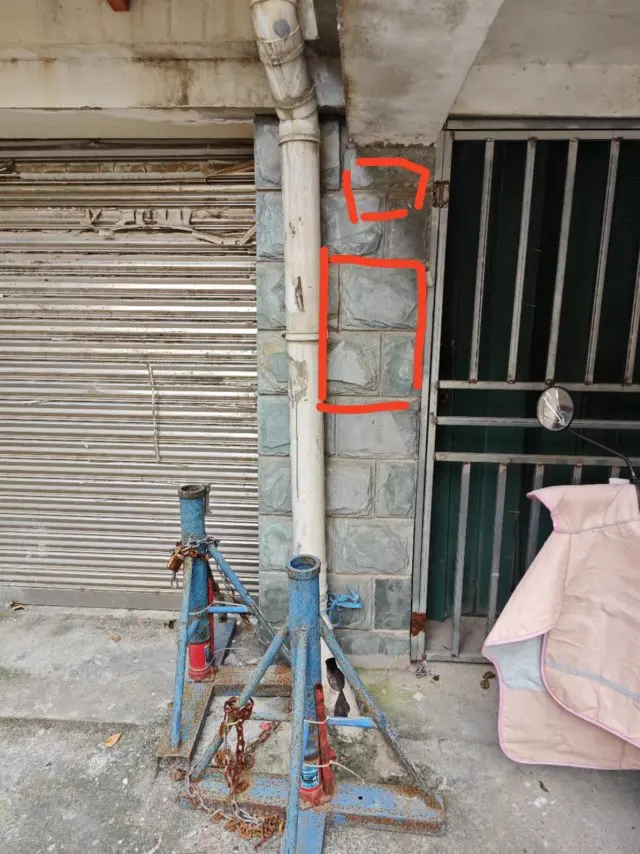

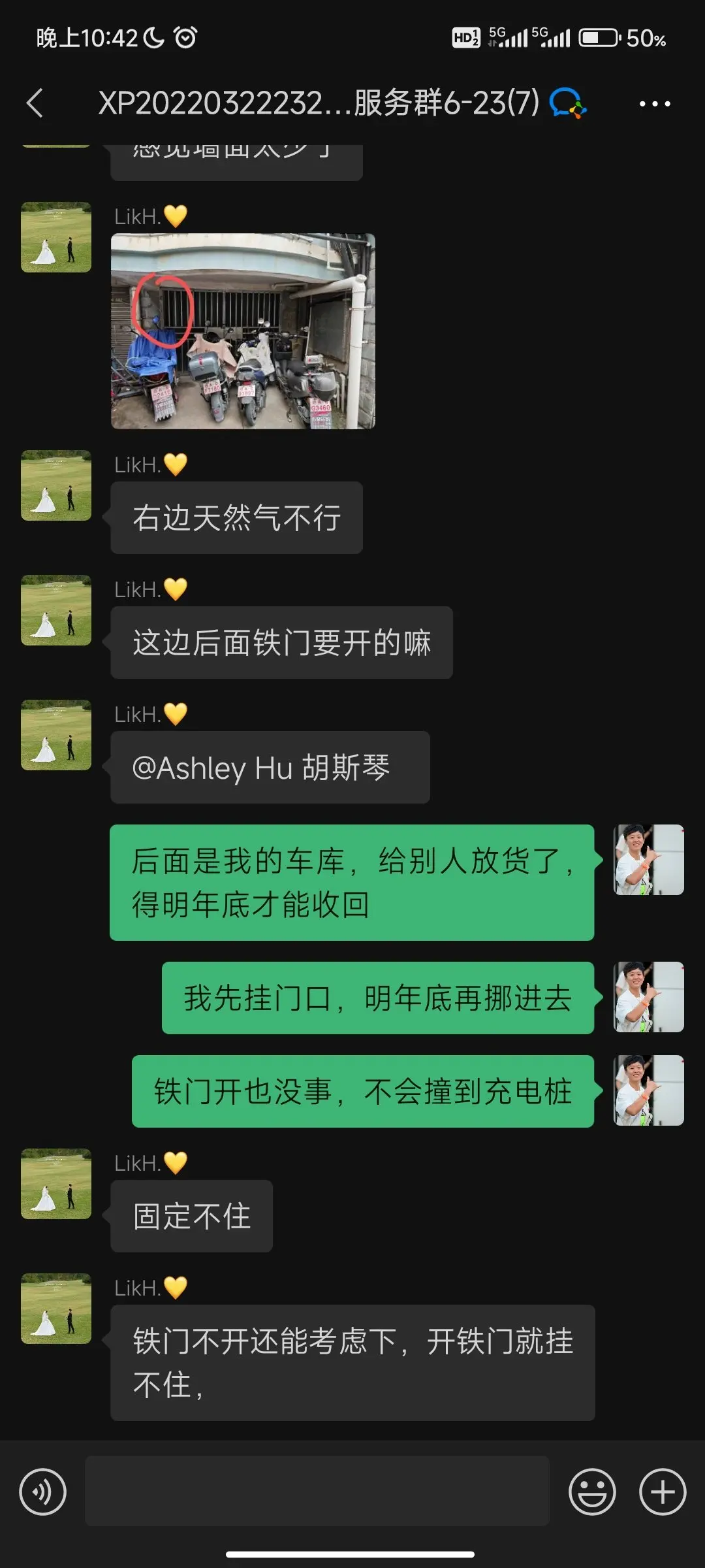

·我的独立车库目前处于出租状态,不能把桩放里面
·车库门口有天然气管
·另一边确实整栋楼的天台排水管

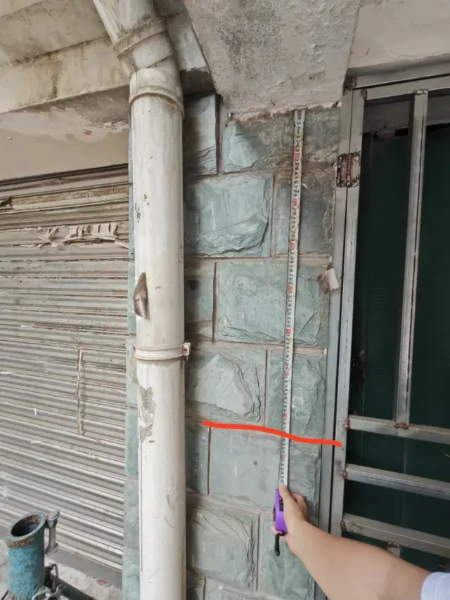

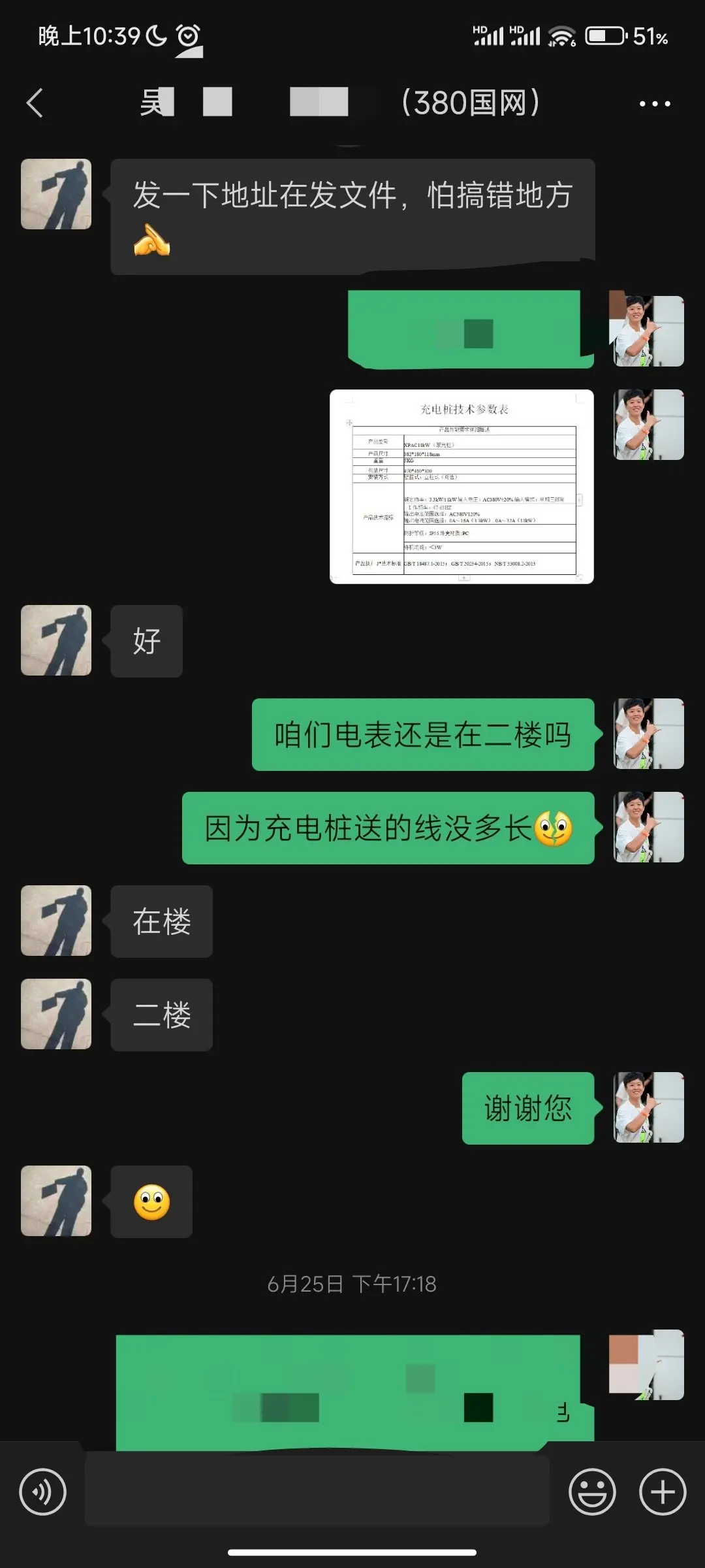

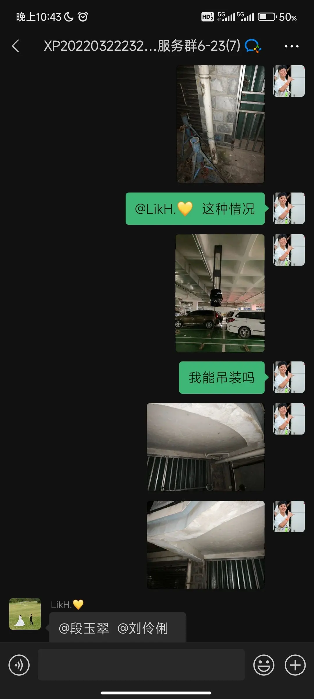

【勘查真的很有必要!】

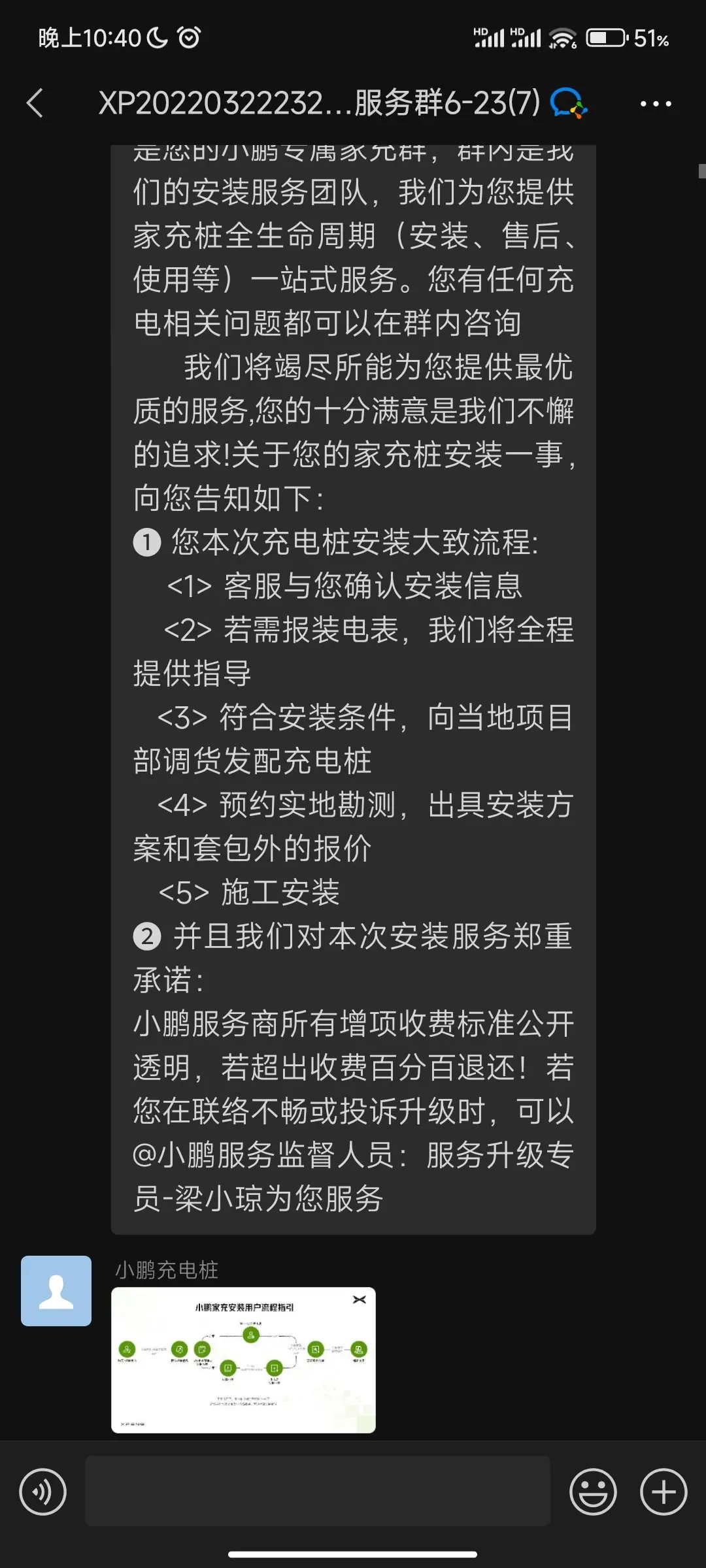

除了微信群内的勘查,鹏厂还会提供一次上门勘察,个人建议,如果环境比较复杂可以先微信群里对接好,毕竟勘察机会只有一次,大家可以看情况的节省成本,毕竟勘查人员来一趟也不容易。

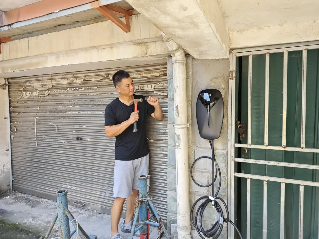

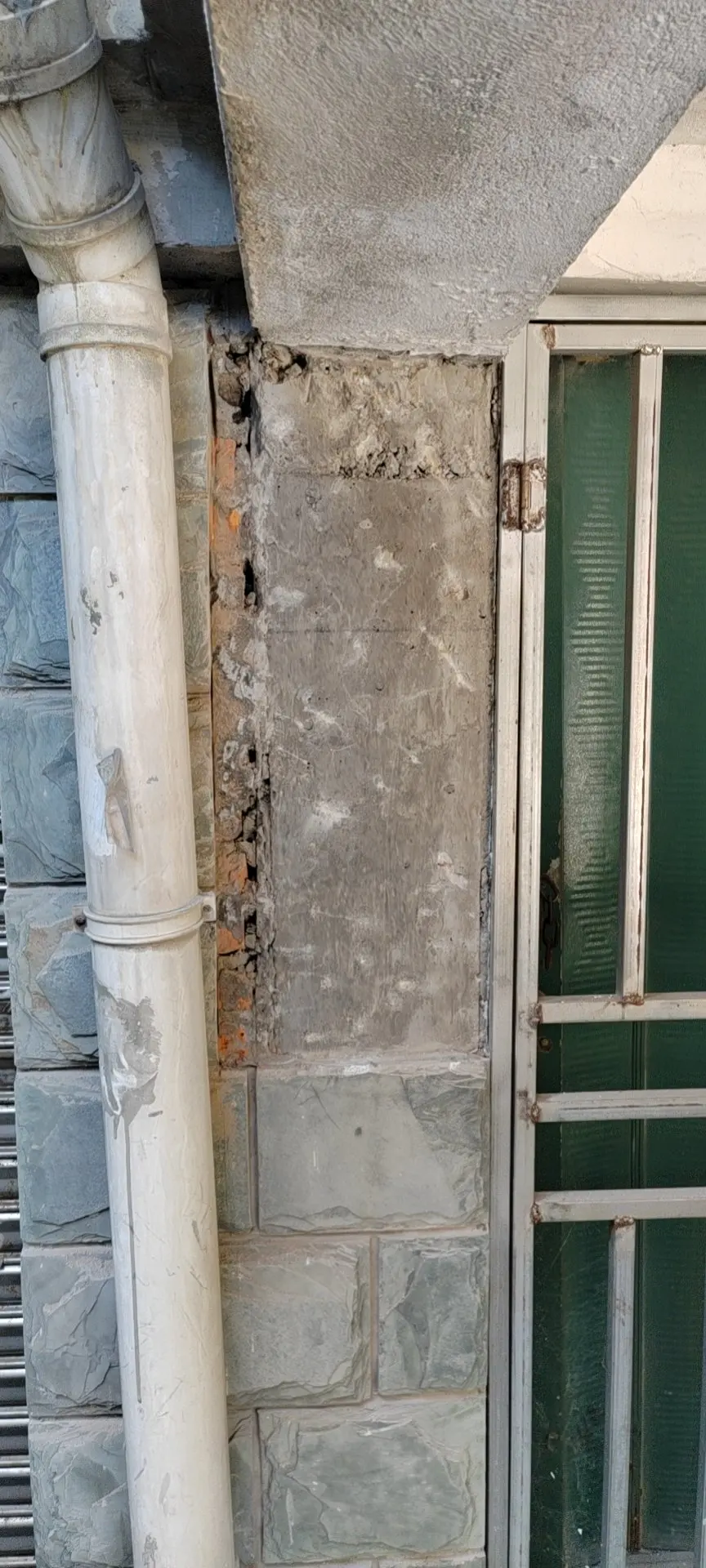

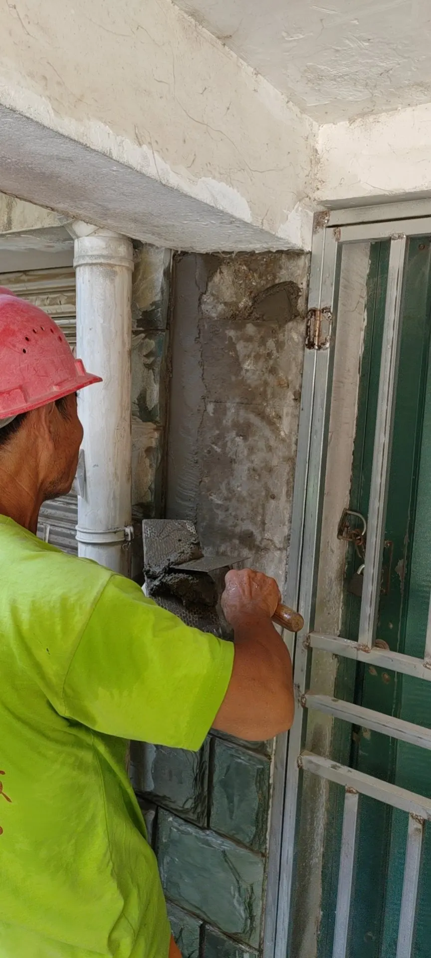

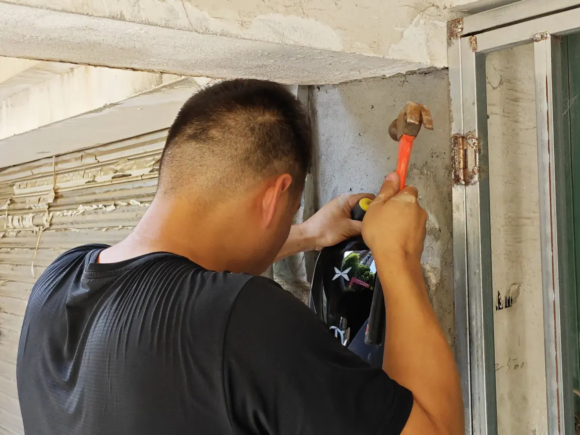

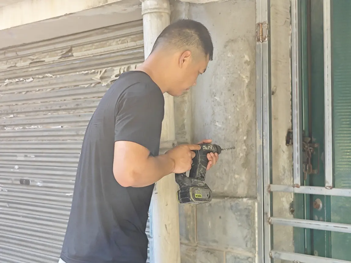

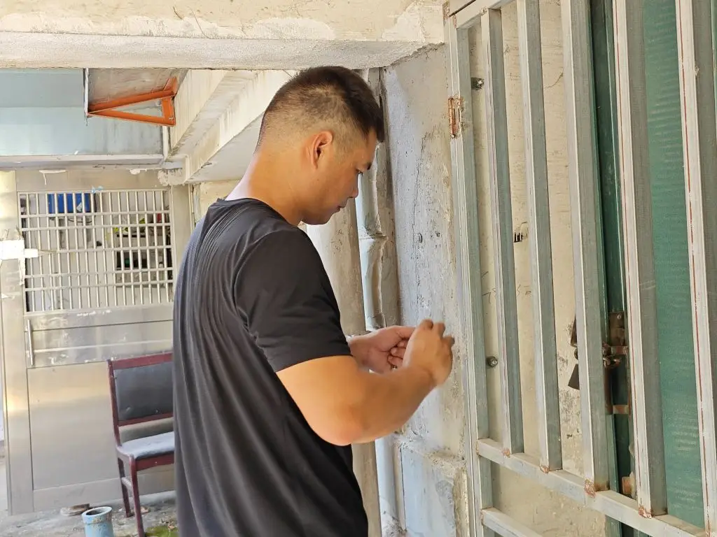

我上述了自己车库情况很复杂,所以没办法,吊装,立柱各种办法都想了,最后还是让泥工师傅给我现场开槽了,把墙面弄平。
此处泥工师傅花费100元

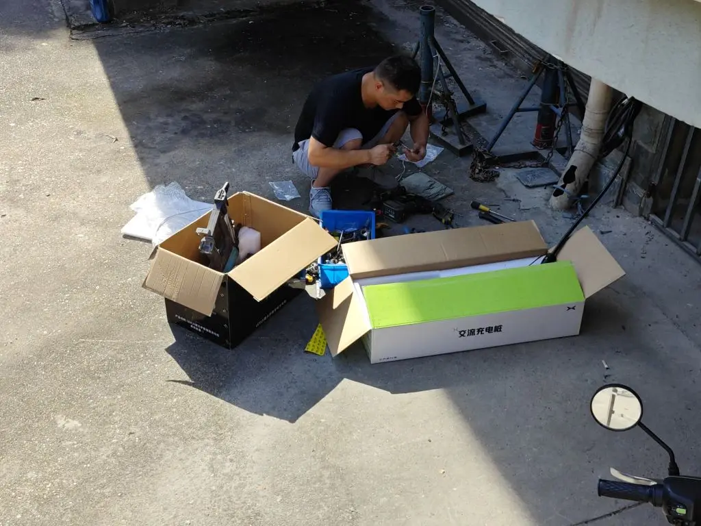

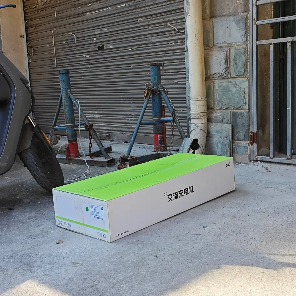

ok,图片上没太大问题,约了咱们充电桩师傅来安装了,夏季烈日,也要为鹏厂充电安装师傅考虑,咱们时间尽量早一些,这天我也调休了。准备好了冰西瓜,静等师傅到来。

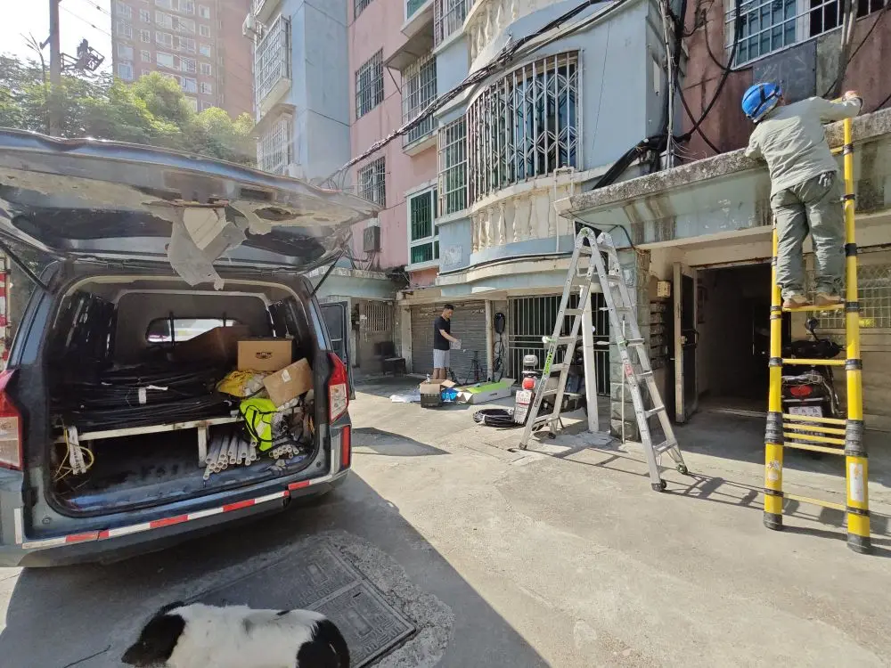

【上门安装没那么简单~】
真的,老小区装充电桩,简直就是费心,费神,费力➕无奈啊。

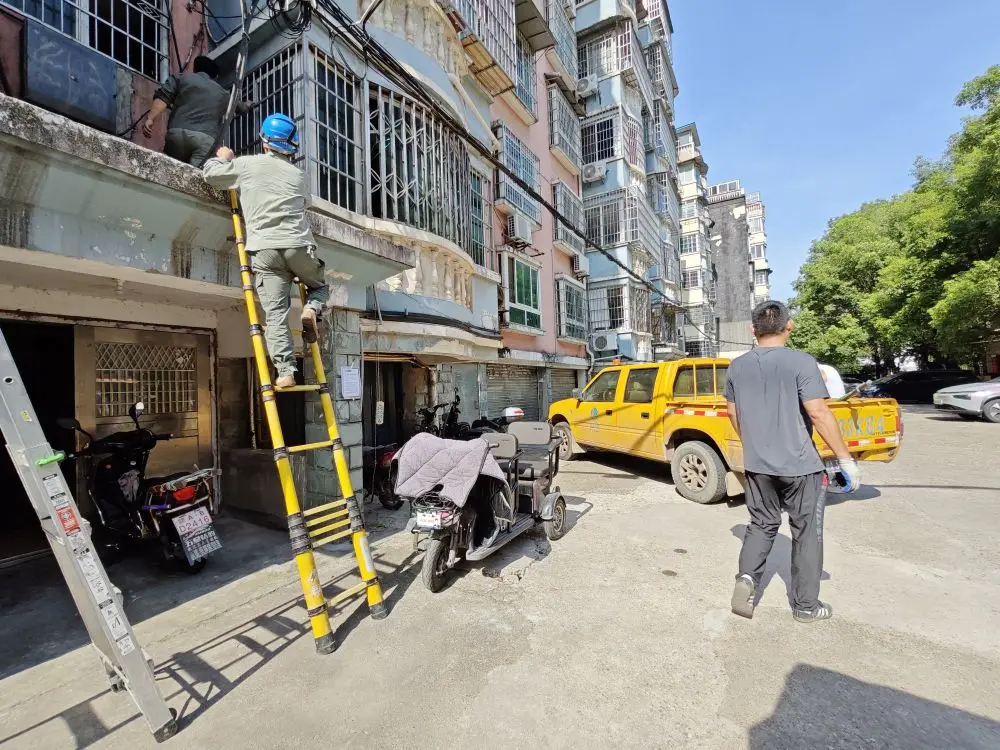

【国网靠谱现场配合鹏厂】

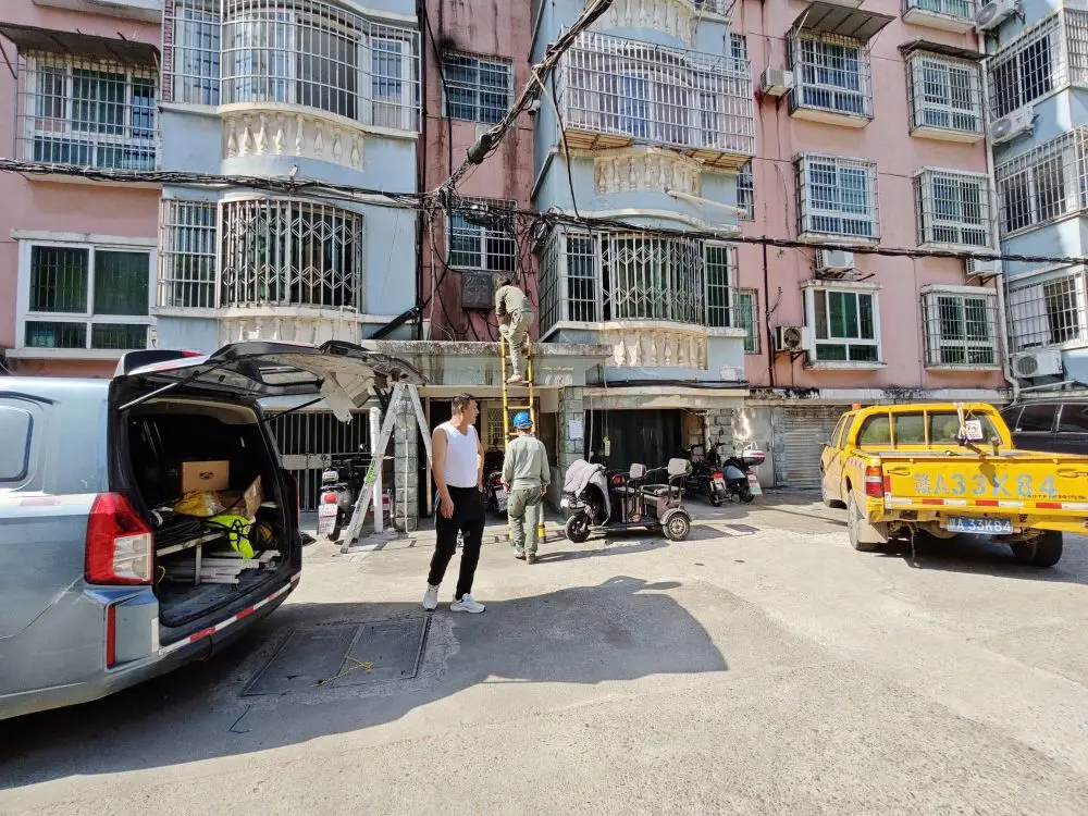

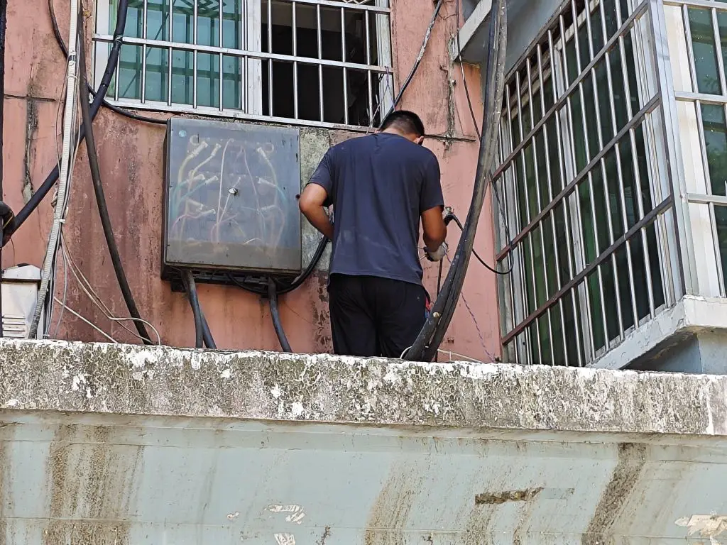

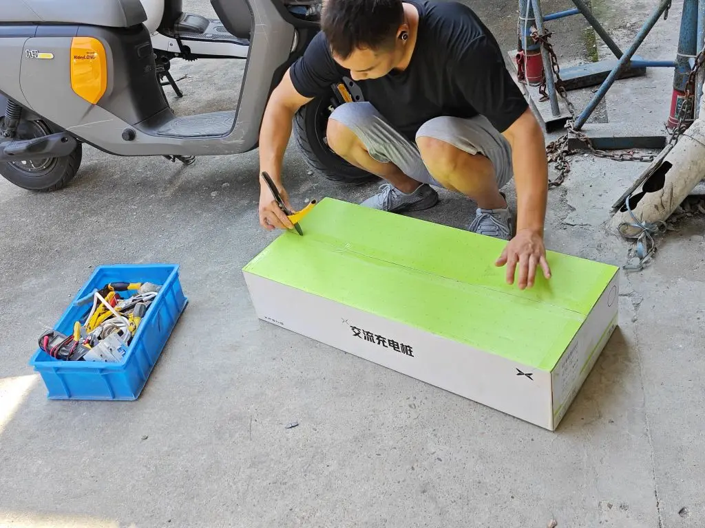

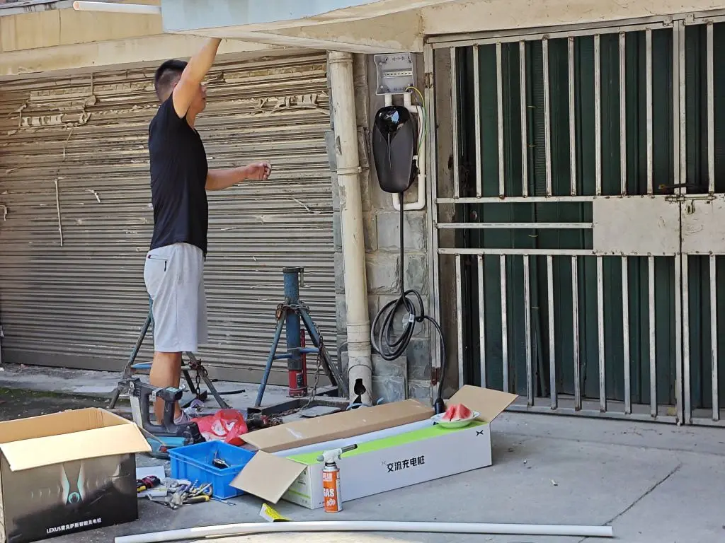

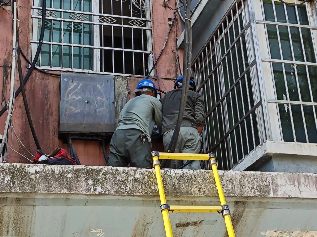

行的,被骂了,我乖乖的请国网来帮忙移电表,为了更方便鹏厂充电桩同学接电。
此刻感受到了八个人为一件事努力,真的,都不容易。

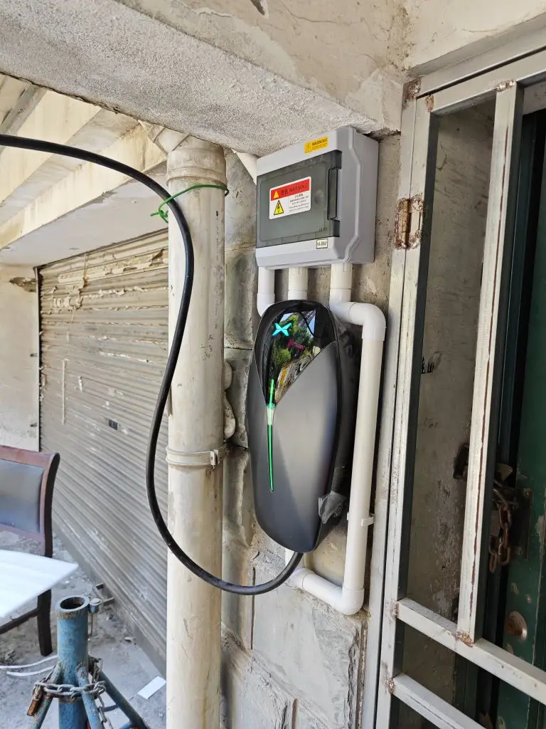

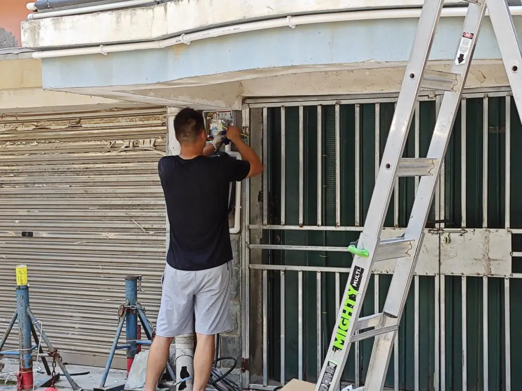

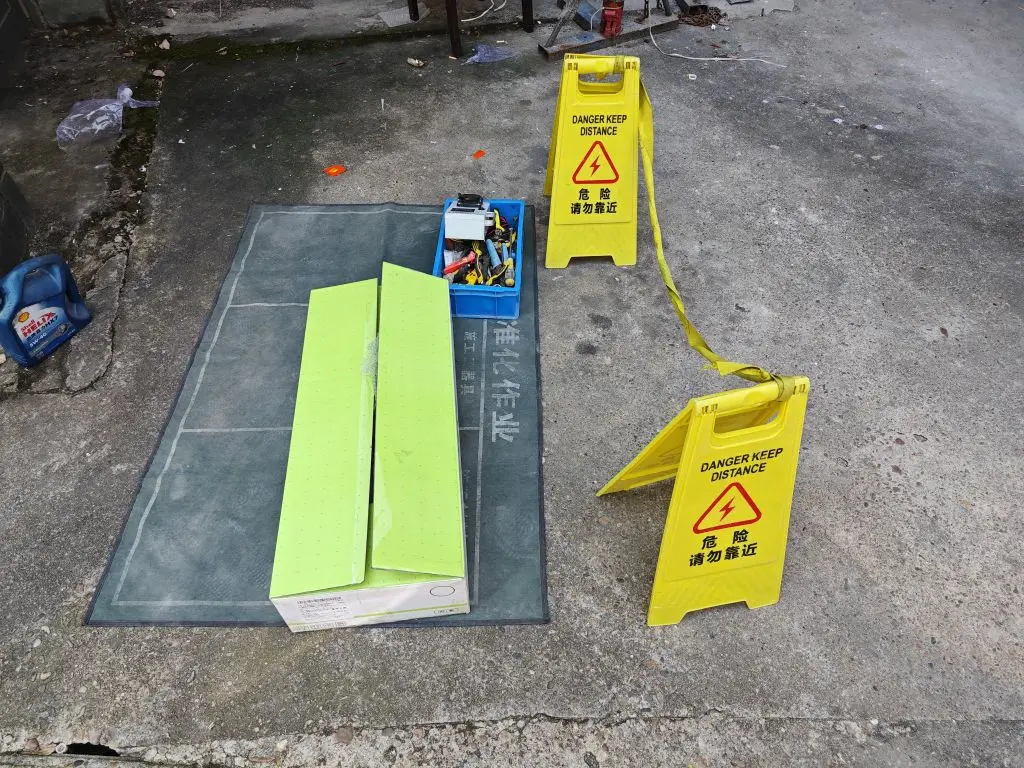

挪电表,安装充电桩(标准化做得很好),让邻居也大开眼界,毕竟隔壁单元的某迪也装了,不比不知道,一比吓一跳。
我也默默地陪伴着,冰好的西瓜奶奶也送下来了,给鹏厂充电同学和国家电网工作人员解解暑。毕竟高温下工作,都不容易。

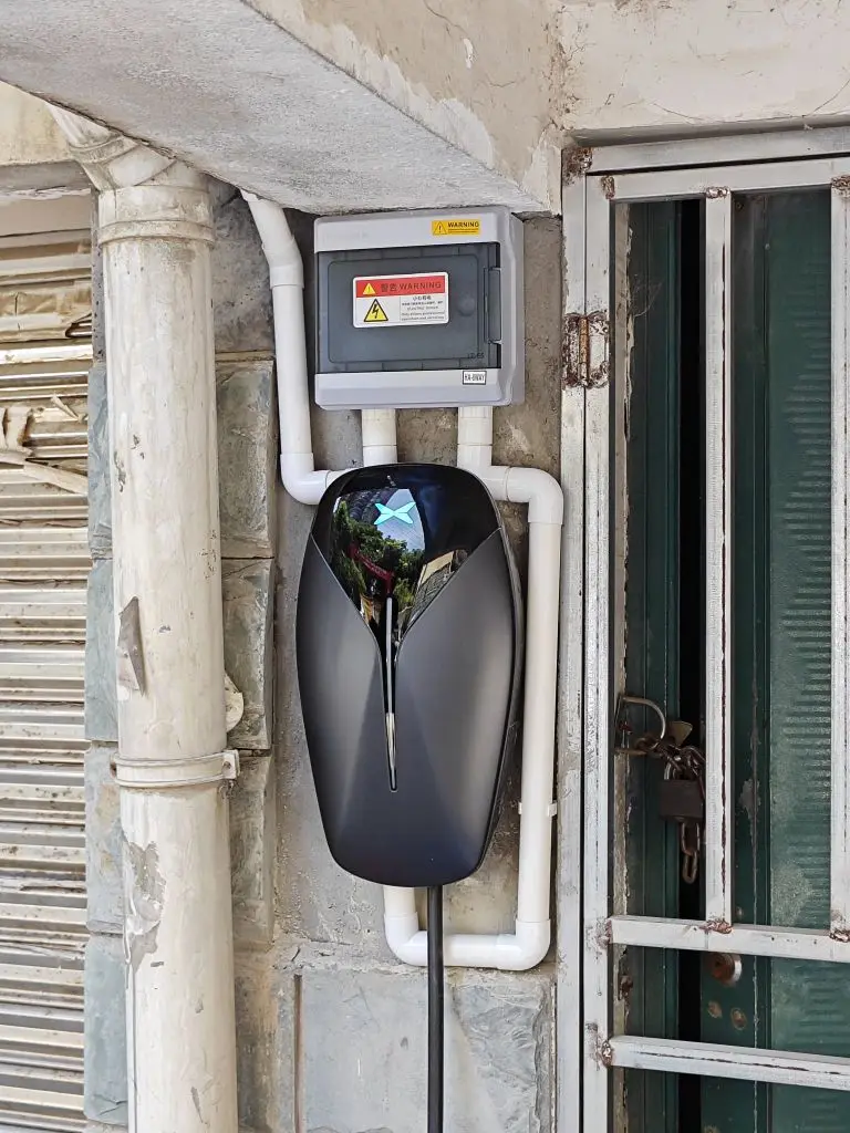

历经4小时,几经波折,终于安装好了,虽然没有盒子保护,但这已经是最大程度的完美安装了,后期买个防尘罩,一罩解君愁。
